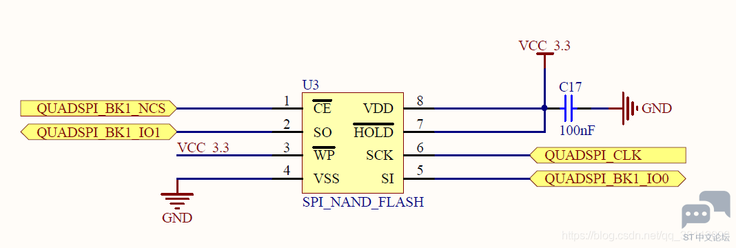

+ ?* l, L! K3 q! F& zQSPI可以工作在单数据线、双数据线或四条数据线通信方式下。2 v8 H- l' l& a+ x- e
而BearPi开发板的W25Q64即硬件连接为双数据线通信方式。! Z. n8 c5 z" `3 z; b0 \
20200111094348504.png 0 v* }' u  c' }# r
2 b* H8 E+ u2 ^% h
(这里应该为原理图标识有误,W25Q64应当为NorFLASH)

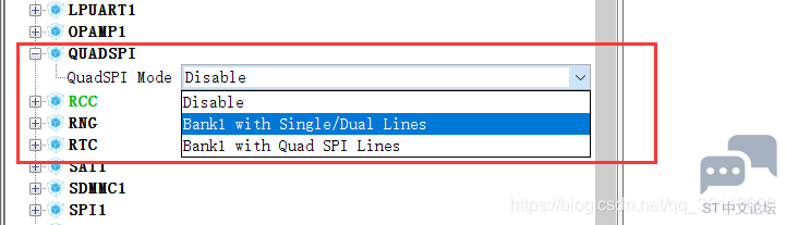

5 v% v; ]+ Z3 A在之前新建工程的基础上添加使用SPI功能(新建工程见STM32使用LL库建立工程)# L5 U! v- r. d5 [0 x( W, k: t
将QSPI选择为单/双线模式0 e; d; h  @9 z5 P3 g& J
8 z4 r. `# p: y
20200111095008972.png 9 F' `4 R* u0 ^3 T0 _

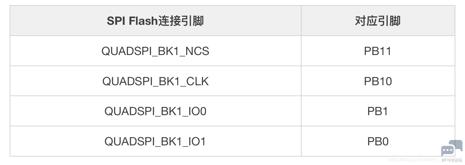

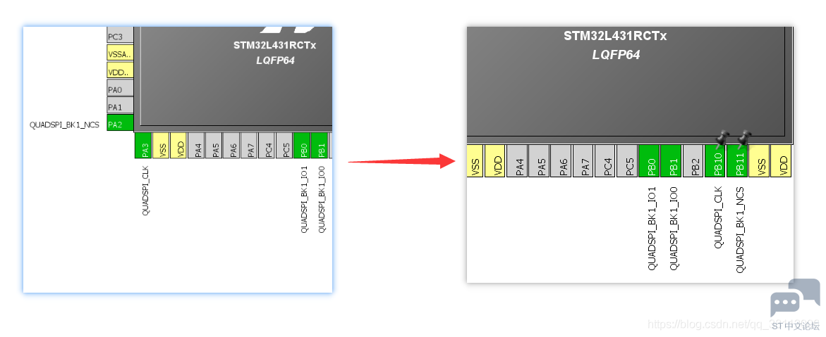

. z9 w, S% H6 W! |" G; M# I# L* i然后查看硬件连接表,发现与默认引脚不同,需要手动修改引脚: }4 T8 T  x3 o/ h' X  V
4 s  K- J! O7 m1 _. o; s3 a2 U 20200111095313165.png 0 H9 G% {! ]( T2 ?

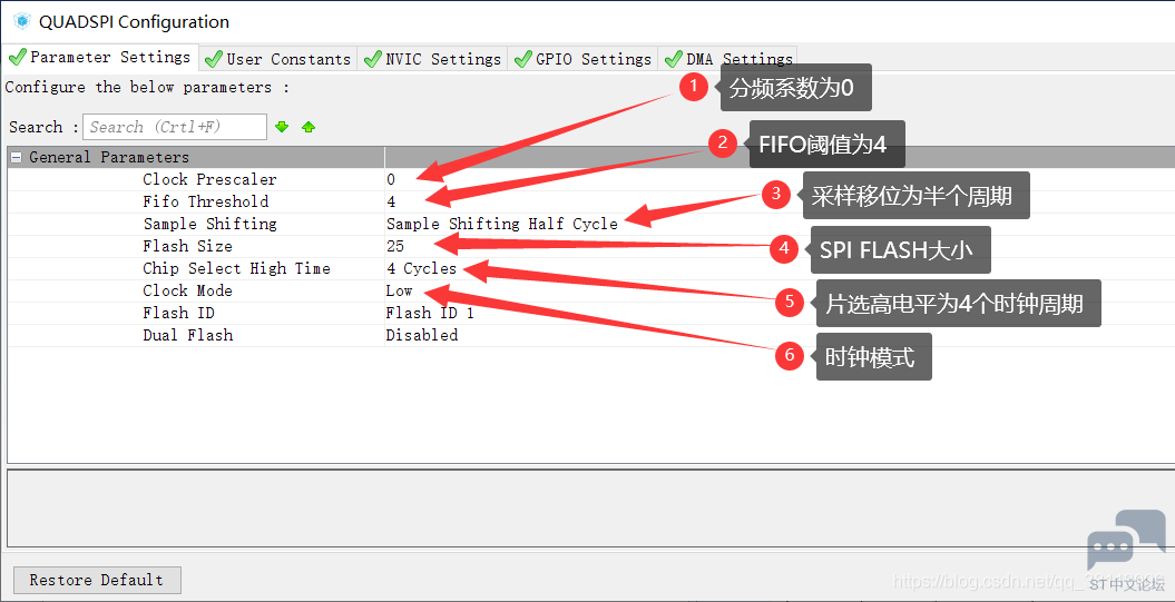

然后对QSPI进行初始化配置
3 Y! C2 Y2 p: q1 m首先是时钟分频设置,W25Q64在标准模式下支持80M bit/s速度,快速模式下支持160M bit/s速度,高速模式下支持320M bit/s速度。
5 d/ l7 {! \% @' `+ R2 L9 D1 D所以我们可以将分频值设置为0,则MCU输出的QSPI频率就为80/(0+1)=40MHz。& `. y1 |2 O: h+ C6 A
' W8 R6 S8 C0 j* j5 M
20200111102807884.png + m- F0 h$ I! p4 S" r1 T' x

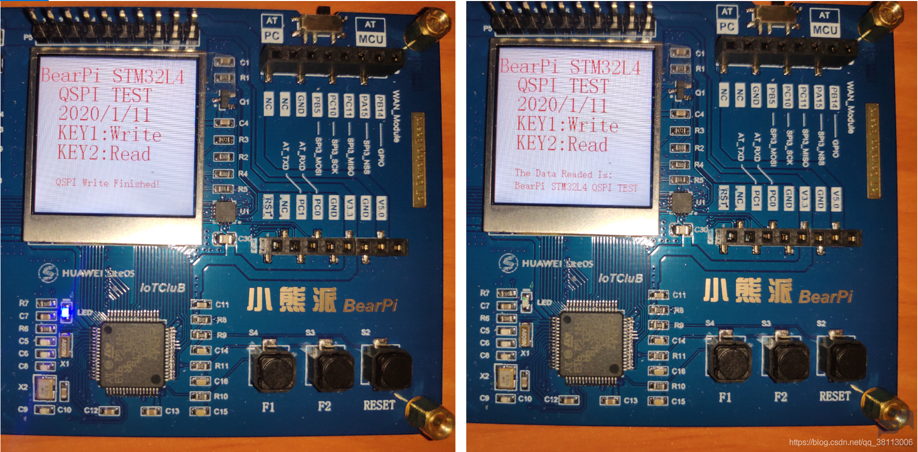

然后我神奇的发现QSPI没有LL库的支持,只有HAL库,然后我废了一天的功夫把stm32l4xx_hal_qspi库里的一些必要的函数提取出来,写了一个stm32l4xx_my_qspi的库函数,最后移植正点原子的w25qxx文件,经过测试成功。& y* K3 e% B2 y. {! t
