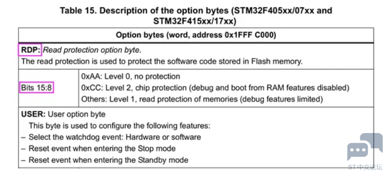

选项字节 2 k5 h( V- H! j# }+ T选项字节的位置在0x1FFF C000,你还可以看到ST的手册的错误。需要关注的是第2个字节,即15~8位。 4 x) f0 g5 y8 Y1 z2 p6 J
读保护 默认值0xAA、保护等级0,就是不保护,所以你刚焊接好的新片子可以调试运行程序。

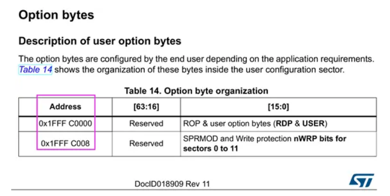

( T% ?. z" S8 w* x( y3 N 读保护默认值 : k* f% T( T2 C. q J: q7 s) ]* \0 ?. |5 w1 O: N 2 Q4 _+ e$ ~% N+ J 如果写的不是0xAA也不是0xCC,那么这时候就有了读保护功能,其他人就不能通过仿真器把你的FLASH数据读出来了。如果是0xCC那就更绝了。后面再讲。 那么怎么操作选项字节呢,跟你擦写FLASH一样,你首先得知道它在哪,也就是选项字节的地址。( U7 `) s/ h8 y$ _2 `1 o7 k$ R) Y

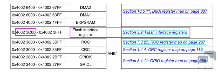

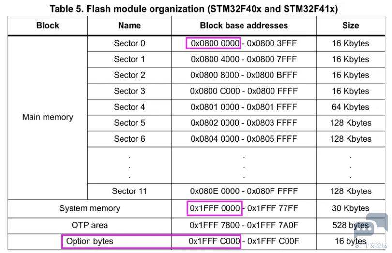

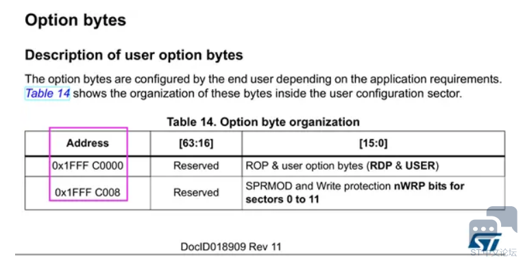

闪存存储器组织 ! s* _( @$ p( W$ U; N- t9 i6 y. J: I8 Q 在这里你可以看到最最最熟悉的0x0800 0000那块主存储区,还有帮你用串口下程序的ISP程序的0x1FFF 0000系统存储区,我们要找的选项字节首地址是0x1FFF C000。1 h" s0 H) p5 R1 v) B( t; b+ k * V) s* X! W% S: J/ i& |2 ^ 我们可以直接访问选项字存储区,也可以通过FLASH接口寄存器。 首先翻到FLASH的接口寄存器位置。记住这个地址:0x4002 3C00。

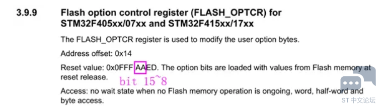

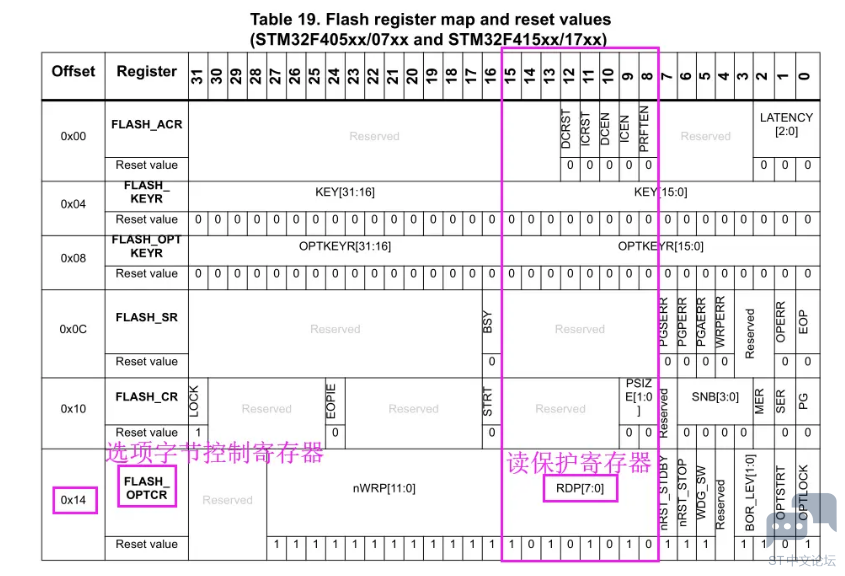

FLASH接口寄存器 3 k4 A) o9 @8 y1 V然后在最后的寄存器地图和复位值表中可以发现选项字节控制寄存器。

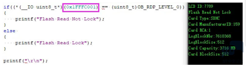

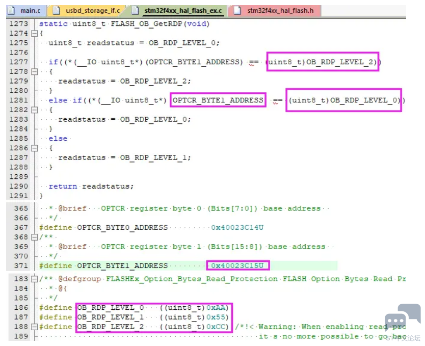

选项字节控制寄存器 ( i% e/ V+ k! D, [ 可以发现它的偏移是0x14,加上我们上面记住的地址,就是0x4002 3C00+0x14,即0x4002 3C14。然后读保护寄存器在15~8位,倒数第二个字节,由于STM32是小端模式,所以0x4002 3C14这个地址还只是第7~0位的第一个字节,所以读保护寄存器的地址就是0x4002 3C14 + 1了,即0x4002 3C15; 如果我们想知道FLASH有没有读保护呢?直接读取0x4002 3C15这个地址的一字节数据,不是0xAA就说明已经开了读保护了。比如HAL库的读保护读取源码就是这样。 9 `9 {8 O6 y7 Q) H6 h
- _+ k8 y8 F/ }6 y% \( Z 读保护等级获取 ) ~4 `% e2 i- n) F3 B! U( F. I通过直接访问选项字也可以。同样需要加1访问15~8位的第二个字节。, d. y7 u# [( e% A

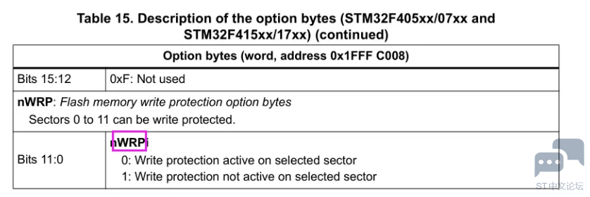

2 y) ?' w3 O, b8 N/ ^ 直接访问选项字 ! j+ f% |5 H; W' E. I" B 除此之外,STM32还有写保护功能。地址在读保护地址后面。即0x1FFF C008。

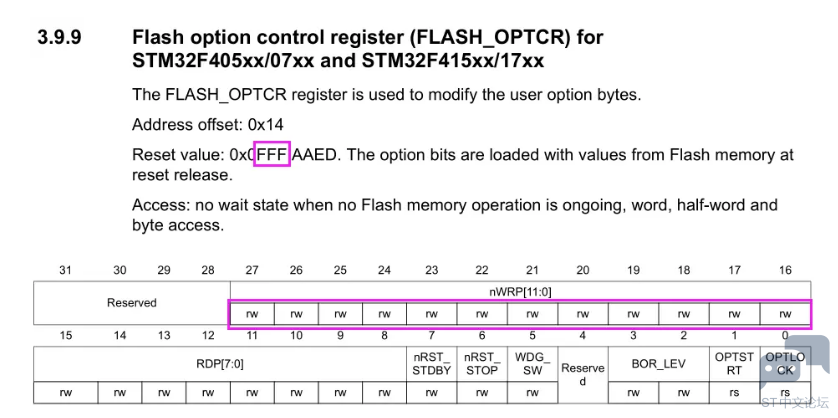

+ [9 Z2 m# M# |1 J 写保护功能描述 6 F$ O$ { ?5 l' u7 G5 ~# U5 N8 A& u2 l5 i7 C9 Y4 [7 ` 例如407xx的单片机就是位11~0这12块扇区的写保护配置。同样的还是通过闪存接口寄存器访问,默认值是0xFFF。即全部是1。因为1是表示不保护,所以可以随便用bootloader来擦写FLASH扇区从而更新固件。紧接着后面就是前面讲的读保护。

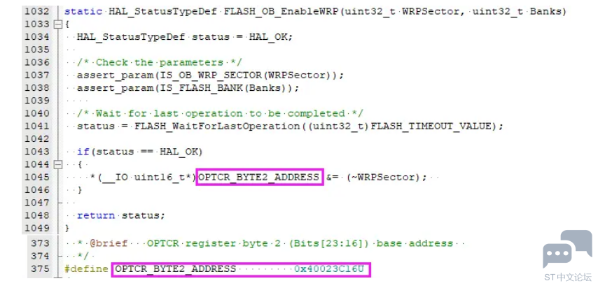

* K9 L+ X i h3 D# ~$ a' [0 E' G 写保护默认值 ( Q M3 n1 G$ U) w+ p( u7 Q- H/ H& J+ _' x2 s, O5 N5 u 比如可以开启bootloader所在FLASH的扇区的写保护。 访问的基本地址还是0x4002 3C00+0x14,偏移到FLASH_OPTCR,同样还是由于小端原因,所以bit 23~16所在的第3字节需要偏移2个字节,也就是之前的读保护RDP之后,即0x4002 3C16,比如HAL库就是这么上锁的。
" ^) n' `, u4 n, `0 [ 使能写保护 $ R( u" F% i' b' Q" w& f6 ^, @; Y' S$ z 这样一来,除了你的bootloader可以擦写FLASH升级,外部仿真器想要解锁的话只能顺带清空FLASH了,就可以保护你的程序不被读出来复制。 0 V' |+ e$ N0 ^ 那么这样就真的安全了吗?仍然不是,依赖硬件保护只是其中一种最简单的方法。更多的是靠加密算来进一步增加别人的复刻难度。 " k$ s4 C1 m4 ~$ ^& `; Q R + W2 F4 y6 ^5 W* h: v/ { 作者:mymymind |
