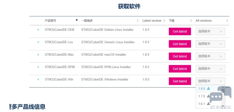

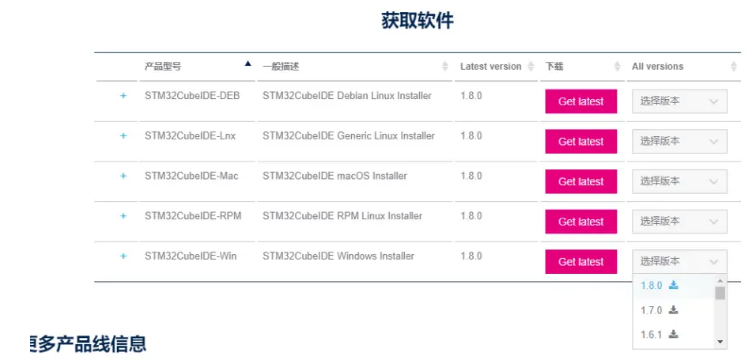

% u/ w/ a& @+ V' _  K      首先去ST的官网把最新的版本下载下来,我这里是1.8.0。选择Windows版本,在弹出框里填写邮箱,收到邮件后点击邮件里面ST发的链接就可以下载软件。# v' |# k1 T2 V
' d' J* F- ^: H' ~, _% Y3 P: b; W     这里建议把STM32CubeProgrammer,免得后面二次通过邮箱下载。STM32CubeProgrammer用于替代ST-Link Utility,可以直接将hex文件烧录到单片机,生产时很有用。类似与Jlink的J-Flash。% e9 C% E  Q, `% e+ k) I& t
) |) z/ z$ c+ }3 k8 E# L1 w5 W
# b2 z! G. B- R  ^: p8 b
下载STM32CubeIDE

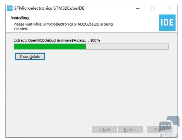

       安装的时候软件会把Jlink驱动和ST-Link驱动给安装上,没什么特别需要注意的,一路Next就行,安装完成后重启电脑。6 a* g3 V3 J: q: `" M' U" S

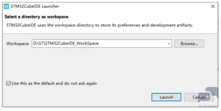

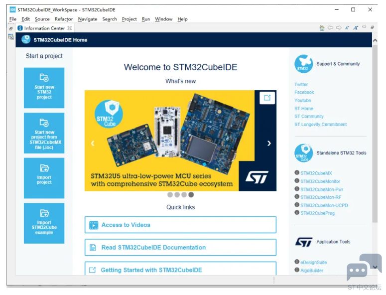

# o: R, L( n7 p; B, q" C& c( k! M       点击桌面的软件图标启动,第一次启动需要设置workspace,软件的字体、一些设置都存放在workspace中,所有的工程都可以使用,可以自己定义一个文件夹来存放,并且设置为默认值,这样每次打开就不再弹出,点击Launch- x9 S' J( Q: A, N
: ]) }  l% f4 w2 f8 e6 X0 q2 r
& F. H1 s2 K( G8 L0 ?
  `" r6 {. ?9 H, }: f3 E' {
设置workspace
, P5 V* A' u* h7 q1 ]! {3 |& a
& e1 `6 _  Q! d' y" Z$ X4 s, O& G$ O) [4 W
3 s( v+ e$ y2 S  l9 ?' ?4 n5 j4 x3 m- A" W/ j: C) {! m
首次打开软件

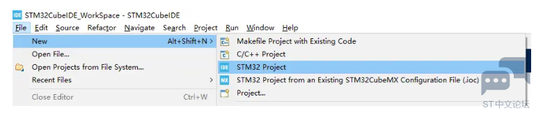

       首先新建一个STM32工程。
! R: l7 k- E# N" b  A, @: b( [8 U& V+ B/ b' ]2 z
" m1 s6 W/ Z( V6 W
; c5 x' ]8 r* P
新建工程

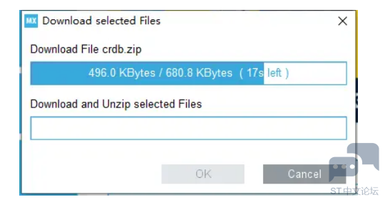

       这个时候软件会自动去服务器查询是否有更新数据,如果有就下载。可以等他更新完,也可以直接Cancel跳过。建议等他更新完,特别是你使用了最新的H系列或者G系列等处理器。
" o: ]+ d% v6 \2 U7 R4 r' W5 }( b8 j% w: z4 y# R. c, t
( e4 [; D+ ~2 H' H. k8 ^. [. v9 C* n
+ p# R1 ~: l3 `/ E: k
等待更新数据

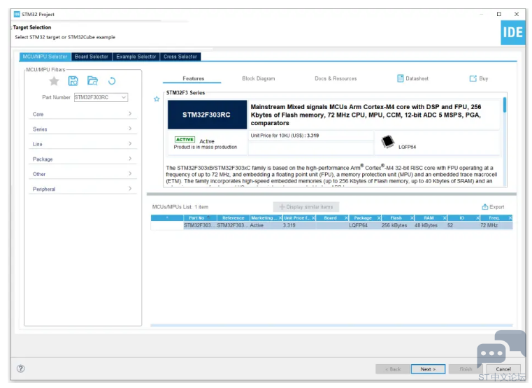

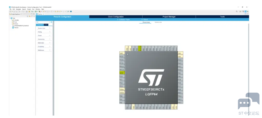

       进去之后,软件会打开STM32CubeMX,没错,STM32CubeIDE集成了STM32CubeMX,搞STM32的人应该都对这个软件很熟悉,可以生成各种外设的基础代码,这里选择和开发板上的处理器一样的型号STM32F303RCT6,然后点击Next。
& S6 @9 |, u* V
* N" i. I4 m/ m1 h2 G

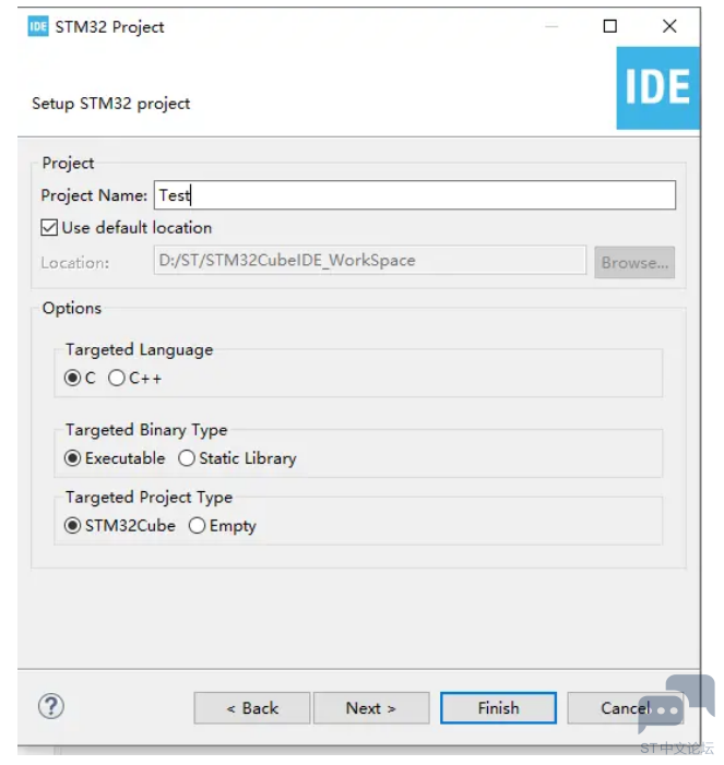

       然后输入工程名称,这里有三个选项,第一个是选择使用的语言。第二个是编译结果,如果你的代码想编译成静态链接库文件给别人调用,就可以选择Static Library。第三个如果选择了Empty,则啥也没有,是一个空工程。

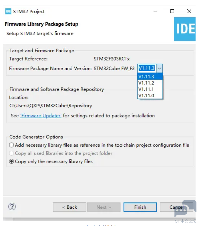

        到目前为止,ST官方提供了三种方便开发的库文件,标准库、HAL库和LL库,如果你想调整库文件的版本,就在上个页面继续点击Next进入下面这个页面,如果不需要,上个页面直接Finish结束即可。
2 ^$ a5 u( m( l7 t. `  x5 G: s' f% X5 I) P$ E$ G
, y' ~, x7 }: B6 u. ~7 X: u! h
0 B  y* }- u6 L, j* E
选择库文件版本

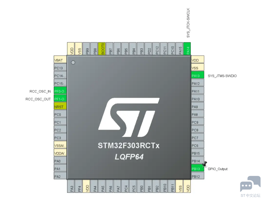

  l3 t8 a$ f  j6 n       这里进行一些必要的配置,配置调试端口为SWD、打开外部无源晶振端口,将控制LED的PB13配置为推挽输出。* R8 H3 C6 k8 ]) E+ B, E/ F
. |+ s5 q5 I7 Q% y& L1 P
2 ~# m! K2 _2 [' Q2 b9 U
0 d3 V3 S# o8 e' T/ g
配置引脚

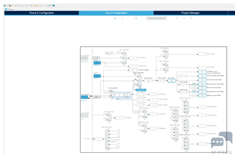

       通过上方的Clock Configuration切换到时钟树页面,将时钟源配置为外部时钟源,并设置时钟频率为最大72Mhz。& o  X$ r; s' q) H$ X& K
6 [" f8 V) K. t) J7 d0 N( i( U$ \
" b8 B) o+ Y+ X: G/ \3 N0 Z
0 E1 c, X  J4 Q- V% j' q& P
配置时钟树

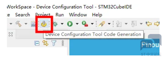

       点击软件上方的这个按钮生成代码。5 S$ ?3 r) p9 f

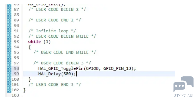

. @4 O' Z& r1 A       生成完成后软件会自动打开main.c文件,在while里写入测试程序,让PB13端口每500ms翻转一次,实现LED每500ms翻转一次。(其实这里的延迟了501ms)
( [# h) M; ~, b' h1 N
" E, Q4 o( ?3 R2 h
0 @& h! C) {) W$ k3 U+ T8 d
$ f6 U0 |& K' X' v
写入测试代码

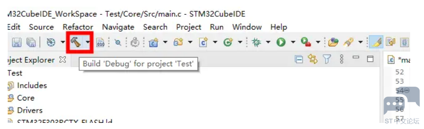

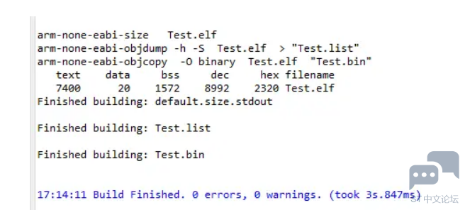

       点击下图红框所示的编译按钮。
! Z  u+ b6 z! [7 @1 M4 i, @' V8 I& h. n7 V' r( m" T8 L5 H
+ j; S4 Y4 G6 H+ C8 V( |' |
: P4 A$ v: J: p" b# S5 m! m* I; _
开始编译
" a( {1 B) q+ r5 P( A. k0 s4 W5 Z& A7 [9 `5 y- h0 U  r# K
% S" x. ~5 T$ T/ W/ }3 F0 R       软件下方的Console窗口会输出实时编译进度。; d" z3 l& [: W. _  M8 h
) T9 z7 g( B' {: e
* f% m* _' V& Z- T; x, Q" }1 Q' T2 r+ D" p
编译结果

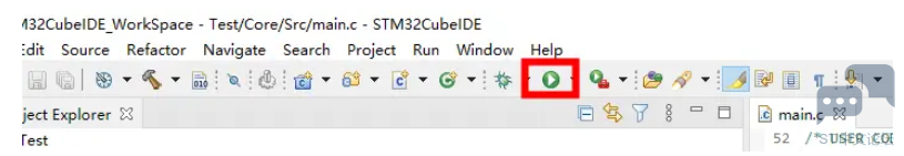

# _# X) a  A8 p) [3 e! D% E       点击上方的烧录按钮,将程序下载到板子上。

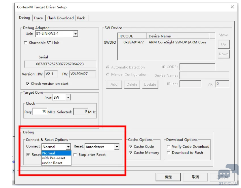

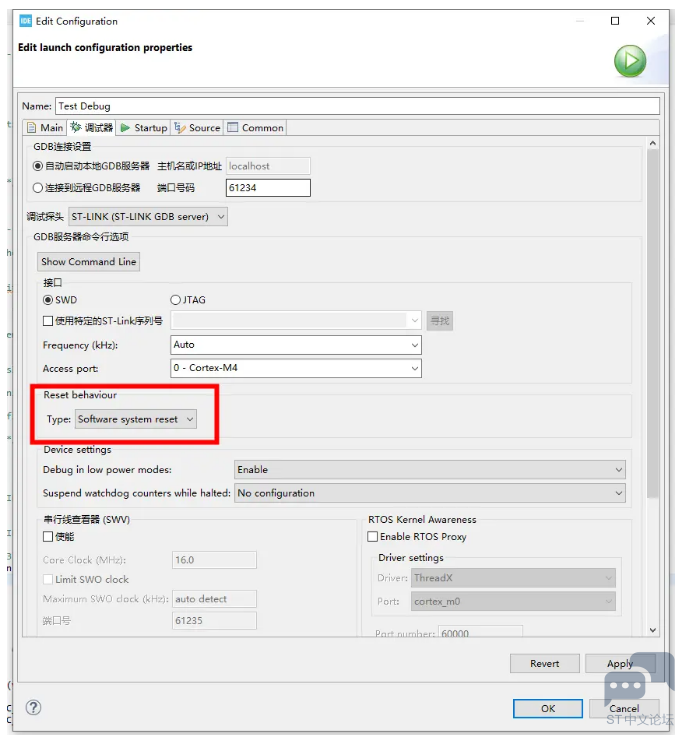

1 Y5 I6 g+ t! r0 H- S, c       第一次使用时,会打开下图所示界面,保持默认即可,我一般会切换到调试器页面,将下图红框中的Type修改为Software system reset。一般调试器和板子只接SWDIO、SWCLK、GND这三根线,如果你接了别的如NRST等其他的线,可以选择对应的方式。这个功能类似于Keil的Debug->settings->Connect & Reset Options。
8 e1 v  W. X. b# q( T% K% a5 e3 z  C# Q$ ^) r  C. T
. i! a& u5 X* j9 U; L) e7 j
# M+ S* w; q1 F; V" Q  P4 P- d
配置复位方式
8 p+ F# E0 p# s9 `( a% u( ^2 K; l4 J$ a7 H, U; K6 b
5 }5 Q5 N4 G) m6 \9 l, J. `1 }
1 ~5 d4 }, d& j1 n2 N. R& Z  \
% Y% {7 S8 q# G, ^  v0 K
Keil中的相同功能配置界面

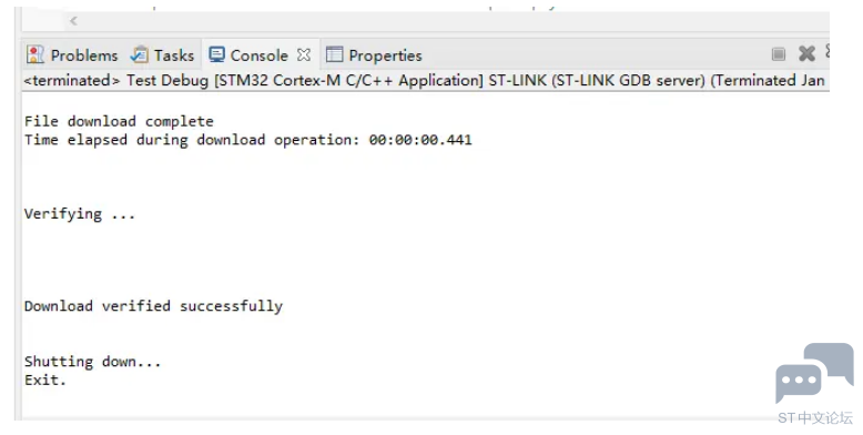

' P# e9 e  g8 z  P  e- F2 e       烧录完成后软件将会提示,同时也能看到板子上的LED开始翻转。
4 E! ~, x  H. O9 m5 y9 @
+ K/ R( T3 o( H2 e
+ S. C1 c: B6 J1 x
; ?" R" f4 j( N" n3 K& n, s
烧录成功

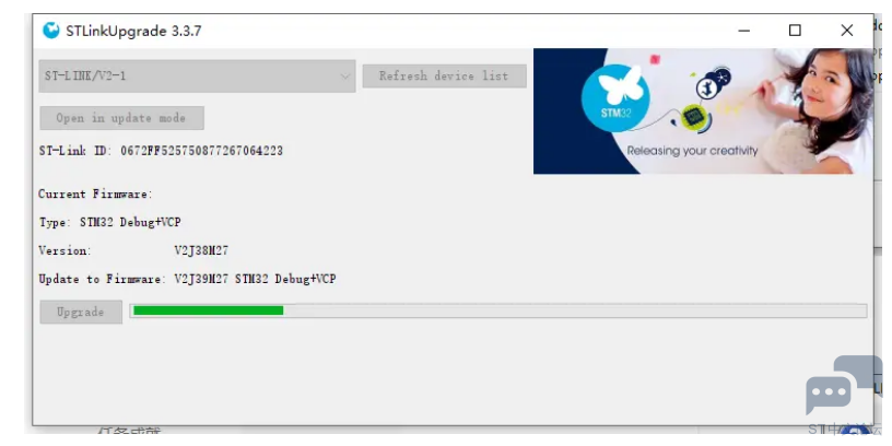

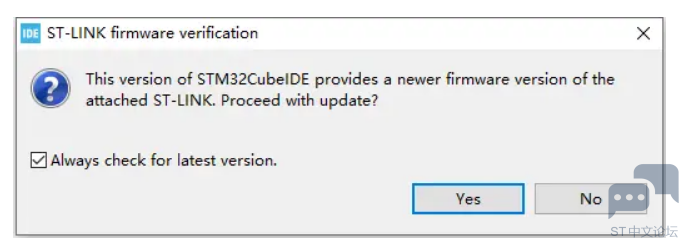

       如果你的ST-Link版本不是最新版本,下载过程中将会提升更新ST-Link的固件,弹出如下图所示界面。
; D! [% P) ?+ P" e3 L! R. r4 G# c: |- V& v, d  Y' k
( Y) w! u/ M6 h% t- Z; h
# v2 n: @( @  M  a! u4 g5 N
提示更新ST-Link固件版本
* F/ n% _% ~$ k& X
3 H' {& e( o4 i9 l4 O  F! s
" p  G( S% z( o' _; _
       点击Yes后会打开下面这个页面,依次点击Open in update mode,然后Upgrade即可。ST-Link除了烧录功能外,还带有串口和硬盘功能,如果不需要,也可以在这里配置。+ G7 [1 P$ s9 V! z! S7 l
. C4 m0 w! @& f7 X: k
9 P6 e% N  F# e% n; r! F* X$ {
更新ST-Link固件
