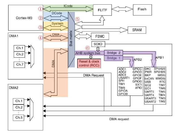

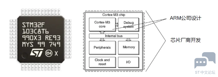

从“2.2 ARM与STM32的关系”可知,ARM公司负责设计内核,半导体芯片厂商拿到内核授权后,根据产品需求,添加各类组件,生产芯片售卖。如图 6.1.1 所示,为STM32的组成示意图,其中Cortex-M3内核、调试系统都是ARM公司设计,内部总线、外设、存储、时钟复位等都由ST公司开发。2 k* p7 D: E: D, Y$ f6 y9 u
) W! `7 w4 R/ y

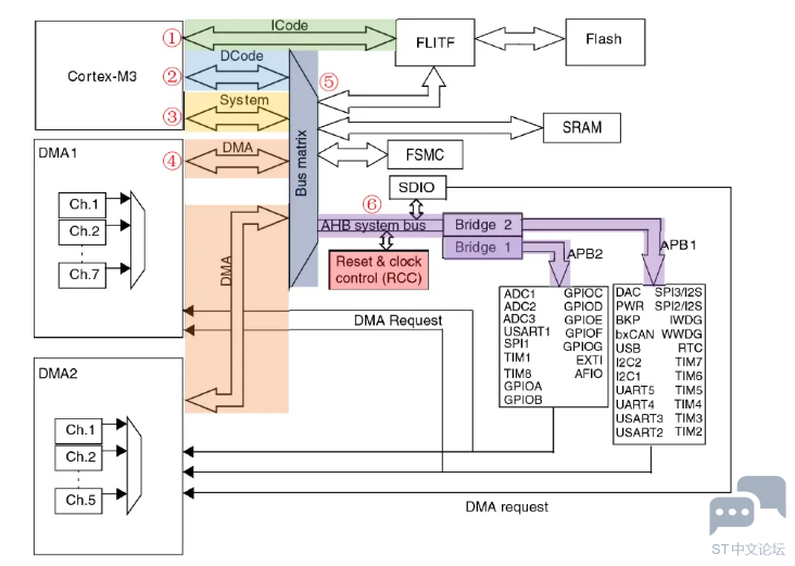

STM32的总线结构如图 6.1.2 所示,可以分为6部分。* a0 I9 `, Z; s0 {9 Y
! A3 r% z: {. T1 [( X
% B% |% u" Z* w. d1 y4 P+ T' t; g2 K( D$ I
图 6.1.2 STM32总线结构框图
; t$ V$ o* u  |4 S- ?
; f# E: R+ Z/ M: V
4 M. {' ?, X- w+ w9 r/ a( h①ICode总线(Instruction bus):用于访问存储空间里指令的总线;! `  h& e2 E/ f, Y( x4 p
0 h6 y2 }1 F3 N: l9 z
②DCode总线(Data bus):用于访问存储空间里数据的总线;, U+ V* a5 x  f# ~! m) h' A( |
, z" K5 M, {; `& P# U' m6 }) _③System总线:用于访问指令、数据以及调试模块接口;! M, ^: I) Y) w" V3 E- y: T
* p( ]2 f* s5 r! ?4 \
④DMA总线:用于内存与外设之间的数据传输;% q1 y" [1 [9 Z1 S
5 p+ M2 g5 j8 C5 [
⑤Bus matrix(总线矩阵):用于总线之间的访问优先级管理控制;0 E' p. D% N/ w; G
6 G5 ~5 [* u8 ?* L! N' u3 K
⑥APB总线:用于外设接口的数据传输;ARM公司推出AMBA片上总线结构,该总线主要包含先进高速总线(Advanced High-speed  Bus,AHB)和先进外设总线(Advanced Peripheral Bus,APB),分别连接高速设备和低速设备。基于这个总线结构,ICode、Dcode、System Bus都是AHB总线。这里AHB系统总线经过两个AHB-APB桥转换成了两个APB总线。APB1上挂接有DAC、UART等外设,其最高频率可达36MHz;APB2上挂接有ADC、GPIO等外设,其最高频率可达72MHz。4 j6 j1 h7 G/ z' w
1 A6 [/ t" M  S5 b) u
在MCU每次复位后,所有的外设时钟都会默认处于关闭状态。因此,在使用外设前需要操作复位和时钟寄存器(Reset and Clock Control,RCC)开启所需外设的时钟。. H9 c2 c" M2 U9 w' L' y5 P  a! h

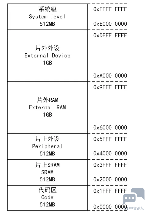

6.1.2 STM32存储结构

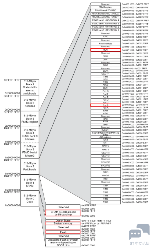

6 Z! ]; `$ `& @' P: e7 yCPU通过总线访问各个外设,现在通往外设的“路”已经铺好,还需要规定各个外设的“门牌号”,以便精准控制每个外设。ARM Cortex-M3系列的处理器,采用存储器与I/O设备(外设)统一编址的方式,将部分存储器地址范围用于外设,这种通过存储器地址访问外设的方式,称为存储器地址映射。7 M) U9 N1 p$ Z# r3 m! y: |
! M3 W  L8 R! e  C( b对于32位的处理器,可寻址的范围为232字节,即,也就是0x00000000至0xFFFFFFFF。ARM将这4G空间从低地址到高地址依次划分为代码区(Code)、片上SRAM区(SRAM)、片上外设(Peripheral)、片外RAM(External RAM)、片外外设(External Device)和系统级(System level),如图 6.1.3 所示。' `$ n' E) {: t
- \4 A/ p" a) A  X" S
0 j4 Q6 C! _6 B
, S5 Y& W% A  E' A; a5 D2 w& R7 T
图 6.1.3 ARM Cortex-M3存储器映射结构图

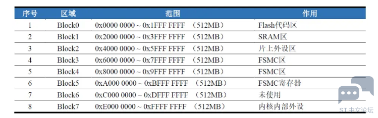

6 b0 h9 G8 k; L ARM公司只是大概的规定了存储器空间的映射,允许各芯片厂商在指定范围内自行定义和使用这些存储空间,未分配的空间为保留的地址空间。/ M" C1 Z$ a8 I5 [5 ?
$ [' y5 }5 e  G7 M7 y  e( RSTM32在ARM规定的基础上,将4G空间分为了Block0、Block1、Block2、……、Block7,共8块,每块大小为512MB,如下表 6.1.1 所示,详细结构如图 6.1.4 所示。
4 g6 \- \  e5 w% b
! l# }, w- ]( Z1 e  x3 c! Y
: O- B* \7 M- }, W8 ^
, H: y0 H8 r9 ?  f& A
表 6.1.1 STM32存储器映射结构
/ U" Q8 R) L! a6 i3 z; E2 |4 W' R$ C* ]% c6 w8 f; _8 W
4 {3 f, X! n) r( X  G  O
5 X! t  R( f) L4 H: H* @6 {: h) W8 O! b+ h* q2 ~
图 6.1.4 STM32存储器映射结构
5 A8 L- r  e+ S% Y: h. M①0x0000 0000 ~ 0x1FFF FFFF(512MB):作为代码区,用于存放下载的代码。系统上电后,将从该部分读取代码;
. b8 g/ G; ^9 ~' @
+ H' U9 r* o: _5 R( s②0x2000 0000 ~ 0x3FFF FFFF(512MB):作为SRAM区,用于存放运行代码。系统上电后,将从Flash读取代码,放到SRAM里,CPU再从SRAM读取代码运行;
! A! s2 k' R5 v4 L$ L7 F3 Y" V* J( p) k1 m
③0x4000 0000 ~ 0x5FFF FFFF(512MB):作为片上外设区,用于存放厂商外设寄存器。要操作外设,即修改这里对应的外设寄存器;注意这里的RCC和Port B外设的地址范围,后面很快就会用到;. W; n) _  ^6 M* C: H% E
6 Z5 C5 O1 \2 N2 J$ H. ]) R④0x6000 0000 ~ 0x9FFF FFFF(1GB):作为片外RAM,用于扩展RAM。当SRAM或者Flash不够用时,MCU通过FSMC外接其它IC芯片,则在这个地址范围读写IC芯片数据;
6 L$ H- D7 r4 k, b! S
1 O5 L/ A8 b( v( M1 ?7 n) j; e  f5 x⑤0xA000 0000 ~ 0xDFFF FFFF(1GB):作为片外外设区,用于读写扩展IC芯片的寄存器。ST只用了这里的一半空间,另外一空间未使用;
2 e1 \" s2 o+ A1 b$ G
" v1 l3 V0 U: }8 P) w  f⑥0xE000 0000 ~ 0xFFFF FFFF(512MB):作为内核外设区,用于存放Cortex-M3内核的内部外设。Cortex-M3内核的内部外设有NVIC、Systick等;! p3 A8 U2 Z/ b
4 }1 Q2 p, i$ l7 |1 s在Block0、Block1圈出的三个范围,分别对应前面介绍的三个启动模式。当从主存储器启动,则是从Flash启动;当从系统存储器启动,则是从System memory启动;当从SARM启动,则是从SRAM启动。9 c# h, X5 D! v$ p
, f6 c: ~1 w0 R' T$ j$ d/ g
对于开发人员,通常就是对Block2的片上外设寄存器进行读写操作,以控制外设资源,实现所需效果。

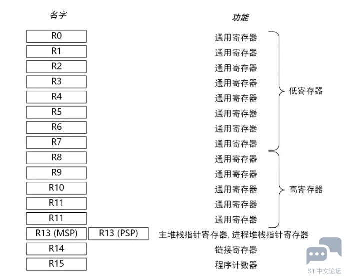

ARM Cortex-M3微处理器的内部寄存器,又分为普通寄存器和特殊功能寄存器。普通寄存器如图 6.1.5 所示。4 ]! A8 c1 c) z3 S" O  j
/ b) n5 ]* M' H. G2 x9 L, c" Z
% Y: w! |) G+ G; q( F( {" e  m3 I$ C) T$ m6 T
图 6.1.5 Cortex-M3通用寄存器
6 `6 R9 c, E: V. i7 Y. r
+ B$ T4 u$ W0 ~$ @5 u& V& E. q, d" {! D$ `7 H+ @* S
R0-R12(General-Purpose Registers):用于数据操作的32位通用寄存器;一些16位的Thumb指令,只能访问低寄存器(R0~R7);. S# {# b" P; ^6 R
' I; _+ q! j4 g1 O/ R
R13(Stack Pointers,SP)Cortex-M3包含两个堆栈指针寄存器;同一时刻只能看到其中一个;; `8 _; Q; e- b
0 G1 v  s: ~0 A; t+ u( k% }主堆栈指针寄存器(Main Stack Pointer,MSP):操作系统(OS)内核和异常处理程序使用的默认堆栈指针;& H6 k# @: |5 Q9 A
1 v$ B+ t) \( R; ^- E
进程堆栈指针寄存器(Process Stack Pointer,PSP):用于用户代码;0 n/ L/ R9 m- X( i7 K8 j
4 E- }9 i. m' Q; s
R14(Link Register,LR):链接寄存器;调用子例程时,返回地址将存储在链接寄存器中;
1 s4 ]! s$ R. b4 o" B: G$ S
9 ?9 I; V0 ?  F/ |R15(Program Counter,PC):程序计数器;总是指向下一条指令所在单元的地址,可以写入该寄存器以控制程序流;
) X, v7 }) ^1 `! ^  [4 O) D3 D  H1 Q& Z

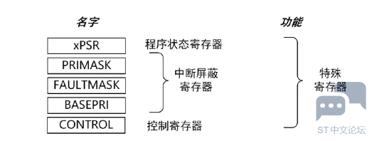

Cortex-M3处理器还具有许多特殊寄存器,如图 6.1.6 所示。3 T6 L6 w# |4 n; A0 u1 s* p3 y+ ^2 e; V
7 B2 O8 P. y: T; J* F4 F
8 T( y2 f2 B0 z& \) t, Z3 h
8 z0 t- i& I" q& F, N+ H& Q) s
图 6.1.6 Cortex-M3特殊寄存器
6 e9 l9 P! Y$ w" i: Z, c
% j  k( K5 Q- e+ ~0 K7 q6 z
+ N* Q1 ?$ N0 Y( B6 \: j9 K5 C: N
xPSR(Program Status registers):程序状态寄存器;用于存放程序运作中的各种状态信息以及中断等状态;由应用状态寄存器(APSR)、中断状态寄存器(IPSR)和执行状态寄存器(EPSR)组成;9 j' F1 z7 z/ K, O+ h6 q. Q* D- v
9 U9 l/ B" j4 G9 e, ?) B6 L! r
PRIMASK、FAULTMASK和BASEPRI:中断屏蔽寄存器;用于控制异常和中断的屏蔽;# _& u& v6 P5 I. X; a
! Z$ P8 s- h$ G) r( j+ I" r
CONTROL:控制寄存器;用于定义特权状态和当前使用哪一个堆栈指针;- e$ E, |3 V8 W0 P  f! x  i
8 g' H( h; _4 G; r% M4 N4 v* O  B/ ]- I

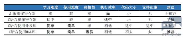

! G. {" O9 J) @0 [可以感受到,使用汇编编写程序,生涩难懂,因此越来越少的单片机使用汇编来编写代码,下面再来体验下C语言实现一样的效果。, }# D: i: o6 i' X3 {# I

使用C语言后,只需定义指针变量指向对应寄存器,修改该指针变量的值,即可修改对应寄存器,操作上方便了很多。, P- ^: w$ u2 `6 U4 L

! y5 }! D9 Z% i3 n% A9 F* c* D使用标准库后,基本不涉及外设寄存器的地址,同时提供很多函数实现相关功能的操作,用户只要熟悉之后,很快就能举一反三,修改相关传入参数,实现自定义需求。* a0 \  d8 k2 P) ?; T* T; B

HAL库是ST公司这几年极力推荐的官方库,目前支持STM32全系产品,可以说HAL库就是用来取代之前的标准外设库的。相比标准外设库,HAL库具有更高的抽象整合水平,API集中关注外设的公共函数功能,使得可以轻松实现从一个STM32产品移植到另一个不同的STM32系列产品。此外还有LL库(Low Layer),相比其它固件库更接近硬件层,一般和HAL库结合使用,可以看作是HAL库的补充。+ x) R* O* P. `, J: z1 b  J

) R, O+ K" ~# [( L# ^使用HAL库的体验和标准库差不多,但HAL兼顾了其它ST芯片,用户可以无缝过渡到ST其它芯片的使用。各开发模式之间的差异如表 6.5.1 所示。
# m) o# K" {3 R0 b/ a8 g5 G  L7 M( P0 ^
2 y6 M, A3 {4 i" ?9 z! p
( M$ |) N3 |9 l4 E  @
表 6.5.1 各开发模式差异
9 ^1 i8 n! y, r1 t) x6 t0 G- A% |5 \+ t7 y( o7 {% j. i
