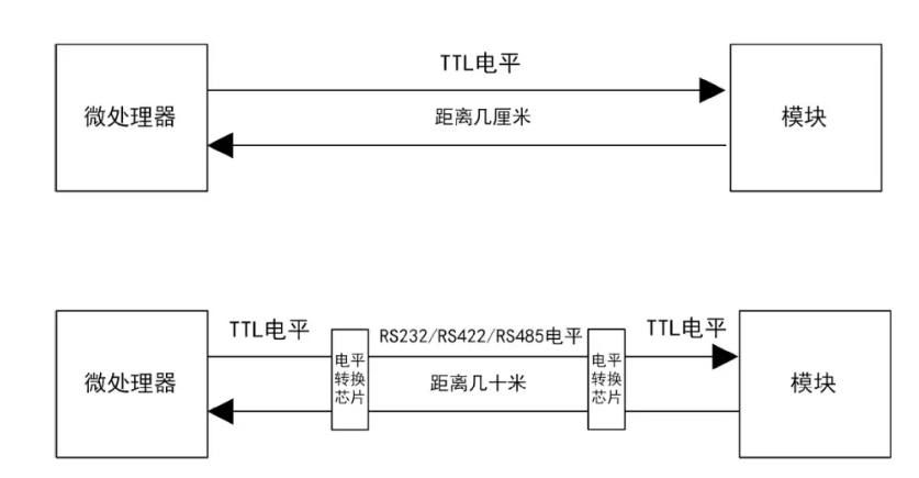

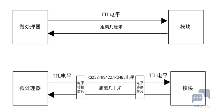

说到串口,经常提到TTL、RS232、RS422、RS485,简单的说,就是为了适应不同的环境条件,使用了不同的电平标准。假如微处理器和板载的蓝牙透传模块通信时,一般就使用TTL电平,引脚直接连接即可。假如微处理器在工业现场,需要连接一个几十米外的装置,则应该考虑将TTL电平转为RS232、RS422、RS485。8 q7 h0 O2 p4 F5 r1 s4 i; n- m
; W% Y) R _+ c. w
" Q/ _7 N' F: m6 E& p9 a. |( ? Y4 d5 ~ ?( w
图 15.1.1 不同通信电平应用的场景 8 Q. V4 ?2 X! b! j
$ z1 }9 U: x" B, Q# J9 Y' M3 N7 i& A

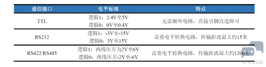

' _8 c4 w+ c. p4 g1 x/ S P$ S如下表 15.1.1 是几个通信接口标准总结。可以发现为了加大传输距离,人们依次尝试了增加电压、差分传输等方式。
- |8 M$ \" |5 t3 D, Q% Z' E, a( G% v u7 ~" `/ y7 s8 y7 p
0 t1 z. f7 h. B
表 15.1.1 常见通信接口标准
* }0 M+ p+ e! E/ r( w2 n1 Y- T7 q5 A% t* m- D& ~

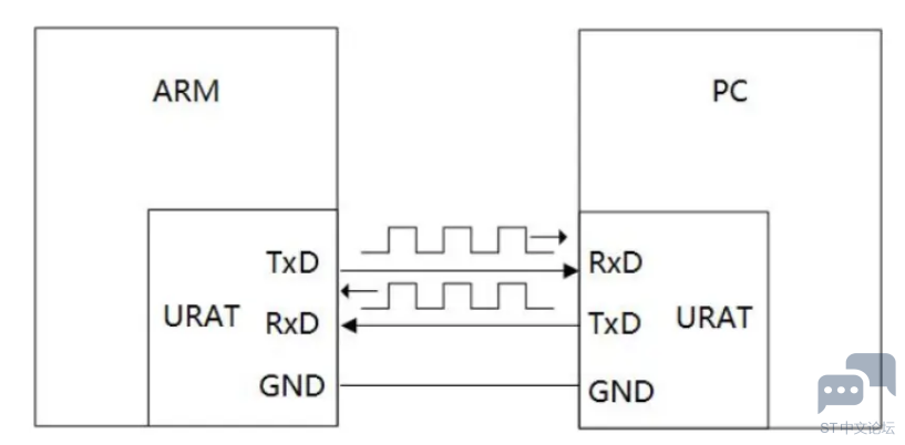

% c6 Z# m) Y. L7 o: v以TTL电平的接口为例讲解串口怎么传输数据,对于RS232/RS422/RS485等接口,仅仅是把TTL电平转换为不同的电平值,或者转换为差分信号。: @+ N; h5 {# k
0 ]1 e- F* h/ o$ H: iTTL接口的串口,硬件连接如图 15.1.2 所示。- s5 U( E* O2 ~, q8 v2 d
1 ^$ T* R5 [, t" s; I, t8 h
5 A5 a" P' E+ ^& B e4 e' g
/ C" N2 K6 K! m \图 15.1.2 TTL电平的串口硬件连接示意图 o5 k6 A. U# m1 R8 s

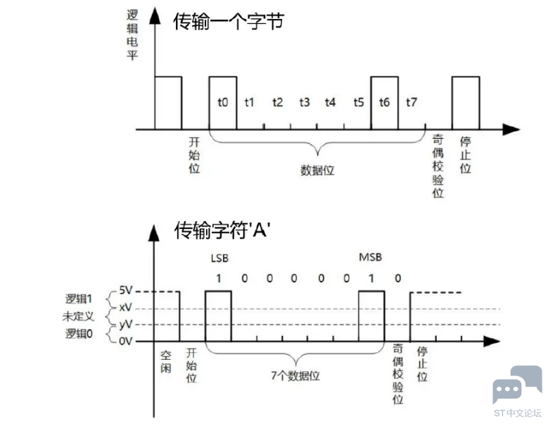

4 M! b5 @: s4 {/ O3 k6 t7 [串口传输中的一些概念如下:
8 A1 I& m7 f) M% P! n/ S- H) m, f8 L$ O( e
波特率:一般选波特率都会有9600,19200,115200等选项。其实意思就是每秒传输这么多个比特位数(bit);
& H: W: L3 w' }
- t U" k) R& l% w4 E) ?起始位:先发出一个逻辑”0”的信号,表示传输数据的开始;) o# p- d; h3 ]/ b
2 Y$ J' c% p$ ^: k/ Z数据位:可以是5~8位逻辑”0”或”1”,先传输bit 0,再传输bit 1,依次类推;! w; \: _4 O& `2 O! T- k/ h) H
0 J+ D& Z9 t6 p* O5 B& {
校验位:数据位加上这一位后,使得“1”的位数应为偶数(偶校验)或奇数(奇校验),以此来校验数据传送的正确性。校验位是可选的,可以不传输;, F. t0 t6 T1 V5 y" Y* P
2 W- o3 y! U1 X" Q+ a+ ~
停止位:它是一个字符数据的结束标志,数据线变回逻辑”1”;) G7 `# Q7 s6 O& J6 ?: O) _$ u8 d- c! V
" t& J2 D# }" N- ^
. k* z0 q# T, X8 R
( a) s/ p6 O( `- Q怎么发送一字节数据,比如“A”?“A”的ASCII值是0x41,二进制就是01000001,怎样把这8位数据发送给对方呢?
, X# ^- a9 T5 `: Y4 L4 K
' S! v* D4 J' f. a# r+ b: i) k" F# ^双方约定好波特率、数据格式(数据位个数、停止位个数、是否使用校验位、奇校验还是偶校验),假设数据位是8,停止位是1,校验位是1;0 ~% a S! z: O0 ^+ L: p$ q
% J. b( H2 p# x* `2 w2 \初始电平为逻辑1;
/ Z4 k2 A* Q( q* }! P; A" z8 `( v7 B L( G7 C, i
发送方输出逻辑0,并保持1位的时间;接收方检测到逻辑0,就知道对方准备发送数据了;6 G' u: Z- ]/ d6 R; U; N2 e A
6 }8 G: z z6 f, F( _
发送方根据数据的bit 0设置引脚电平,并保持1位的时间;接收方读取引脚电平,得到bit 0;* |4 P1 l, c) |! ]3 k
1 y) X9 ]8 K: W
发送方根据数据的bit 1设置引脚电平,并保持1位的时间;接收方读取引脚电平,得到bit 1;
! P- i5 p# I9 e% q" e/ u, }' s
以此类推,发出8位数据;3 c1 H0 ^1 w0 F3 D6 b
. H& S H1 k; d0 r" v1 Fl发送方计算出校验值,设置引脚,并保持1位的时间;接收方读取引脚电平,得到校验值;注意,这步可以省略;
0 c9 z$ t* s7 v! ^& ?
; u* d. ]: B7 W( b! R; b发送方输出逻辑1,并保持1位的时间;接收方读取引脚电平,直到数据传输结束;
6 K) m$ C1 W9 u n# ~5 z3 E! u1 m5 d
信号的波形图如图 15.1.3 所示。
4 ?5 M; f, U( _) W% l+ V" |+ q& N* o
* b E/ Z! G6 ^# Y
4 A9 O3 I) G. t) I( |: }# E. w图 15.1.3 串口信号传输波形图 # r9 P" r' Q% j+ ]) |+ T

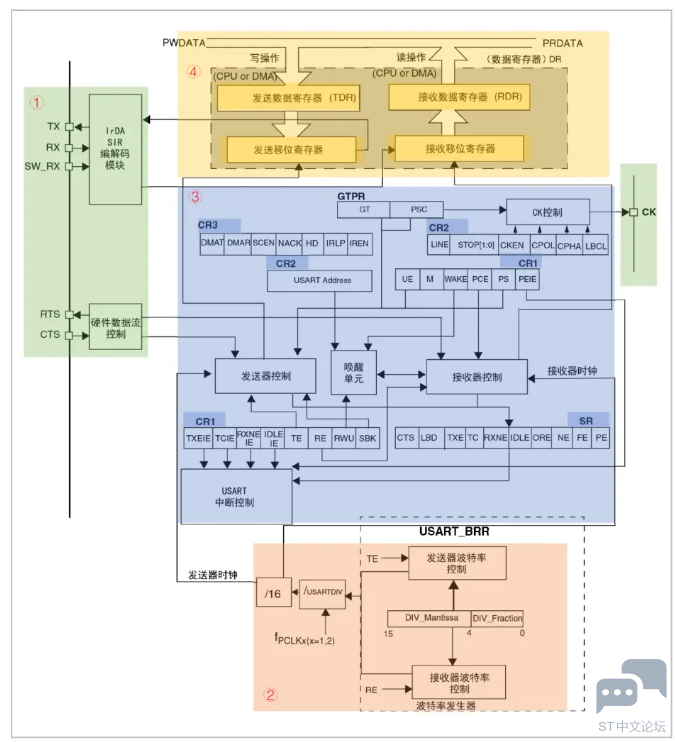

" l* X% V F. [! i' ^* v- h6 s$ N* L15.1.2 STM32的串口
8 `9 | g* ]' `& p% `; [
1 y+ s5 j9 j* I" I0 B6 N. S# b在嵌入式中,很多MCU和外设模块都集成有UART外设。STM32F103系列最多有3个通用同步异步收发器(Universal synchronous asynchronous receiver transmitter,USART),2个通用异步收发器(Universal asynchronous receiver transmitter,UART)。USART和UART的主要区别在于,USART支持同步通信,该模式有一根时钟线提供时钟。# ?8 t/ a! W- O" ]( z
7 v/ O! l7 m- V* a
串口在嵌入式中经常使用,一般使用UART就足够了,常见的用途如下:' }; g; n) Y% h4 M" S }) |$ _
7 u2 b5 o6 }: Y1. 作为调试口,打印程序运行的状态信息;, }0 K4 h+ D8 x1 k7 _4 e
' G% S+ R% N& g8 C5 I
2. 连接串口接口的模块(比如GPS模块),传输数据;
8 p$ L% \8 s/ k2 e5 ]2 x, q# }( `& D0 c
3. 通过电平转换芯片变为RS232/RS485电平,连接工控设备;
U1 P/ r( x& Q
" {! r/ K. v* g: ]. i

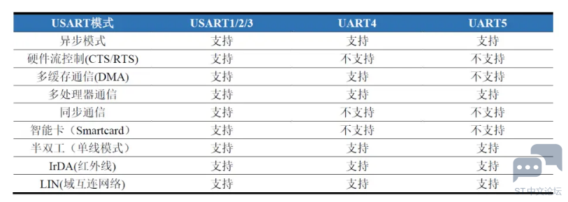

& Z2 }6 O: k* p% ySTM32F103系列不同USART所支持的功能如表 15.1.2 所示,STM32F103C8T6只有USART1/2/3。
. C3 F8 A- B/ t2 _! w) b4 w) O
$ U6 y y" @0 j# F& B
# `- z8 s+ x' S$ A; K2 f" D3 n5 f- c9 }3 `+ J5 |3 X
表 15.1.2 STM32F103系列不同USART所支持功能
% F3 u5 V9 e) X- e' Y% e USART内部结构的结构如图 15.1.4 所示。4 X; A, W: Q* F# f" h
4 W! q9 i1 y0 h4 M' w
$ }) G+ q( J% z0 E0 u9 S. X
?" W3 D8 Q* p. r: ]. K图 15.1.4 USART内部结构
1 z$ |2 Q: Y* g; a Z x
w* y$ M, O( h6 _# C2 c. J: ~+ f
7 [, ]: W7 w) d! d/ S% a7 D- l1 g可以把USART分成四部分:
7 F3 J( L* P3 x+ W( O# _2 I- t R, m6 f: b/ ~, U1 f
①:USART引脚; g+ D3 f& S/ Z* X6 t1 p }+ }
9 Y% |' ?" G% l2 P0 LTX:数据发送;$ K8 n! S3 I2 h7 V0 l
7 k3 x% O6 ^" f
RX:数据接收;
( X; E5 P4 d; D3 l h7 T- K$ u( ]* C; X5 ]
SW_RX:在单线和智能卡模式下接收数据,属于内部引脚,没有具体外部引脚;( g. @8 I$ S9 S: C
$ k0 W* a; B5 g5 ]: \7 j& f
RTS:在硬件流控制时,用于指示本设备准备好可接收数据,低电平说明本设备可以接收数据;
4 |3 a1 k' O6 a; X5 D/ E/ H1 j% v' n8 J$ D! `# x) B/ F/ _1 u
CTS:在硬件流控制时,用于指示本设备准备好可发送数据,低电平说明本设备可以发送数据;
% _4 U* z5 ~) o- i; Q( R
# B" K. C R6 M8 `9 m1 kCK:在同步模式时,用于输出时钟;* N4 u3 Y( L+ Z$ b3 ?2 C. ~5 m
9 C0 F9 v2 v0 H7 M: }②:波特率发生器 G+ Q' _! G3 U5 q& ?: ?
& H' G# I- M- a' s
通过设置USART_BRR寄存器的值,实现串口通信数据传输速率的设置。由《参考手册》可知计算公式为:; ^, d( y; a0 q7 r% K
- C% ]( f% Z. ]3 {0 m
, a% d. H) C4 m$ S" G" W. N' x
# `- L/ W/ r% x* A) W2 \% a' C- b其中“Tx/Rx Baudrate”为波特率,“f_PCLK”为该外设USART的时钟频率,“USARTDIV”为USART_BRR寄存器的值。0 y1 ~) G8 e2 s) l. O
6 u) P1 {/ [! V% C) p9 C! j4 U假设所需波特率为115200,当前USART时钟为72MHz,则USARTDIV=72000000/(115200*16)=39.0625。USART_BRR寄存器使用高12位[15:4]存放整数部分,低4位[3:0]存放小数部分,小数部分每一位对应1/24=0.0625。因此,整数39对应16进制为0x27,左移4位为0x270,小数0.0625,对应0x1,USART_BRR=0x271即可。
& Q! ? @ x- F: |: n l+ g% a& D8 C3 I8 Z6 A2 \5 b
在利用寄存器配置USART的波特率的时候需要依据此公式计算USART_BRR的值,而在HAL库中无需计算,只需传入所需波特率,自动写USART_BRR寄存器值,但是我们仍然要学习这个波特率的计算公式,也许的开发调试过程中会使用到。
" V/ }% K1 _4 f+ a( C6 t3 {6 A: S0 J& d' Z2 I3 j# ~7 z/ G) B
前面计算波特率需要知道外设时钟的值,由前面图 6.1.2 可知,USART1挂载APB1上,USART2/3和USART4/5挂载APB2上。由前面图 9.1.1 可知,APB1时钟最大为36MHz,APB2时钟最大为72MHz。因此,只有USART1的波特率计算中的能取最大系统时钟72MHz,而其它的USART/UART只能取36MHz。
- T9 ?' D# r' E) [1 }0 V* i9 H) X& }% r- X/ }4 B+ A
% y- x, q+ {) I# Q, f3 h' X
3 j- j; `6 f% N+ }" O' r1 D
③:发送器/接收器控制单元
+ _3 {: ?; Q# `5 K$ F% B
' |; i& t9 H+ Y3 r* Y8 h, Q m通过向控制寄存器CR1、CR2、CR3和状态寄存器SR写入相应的位,可实现对USART数据的发送和接收控制。其中CR1主要用于配置USART的数据位、校验位和中断使能,CR2用于配置USART的停止位和SCLK时钟控制,CR3用于CTS硬件流控制、DMA多缓冲控制等。通过读取状态寄存器SR的值,可查询USART的状态。
. }& `6 R, W( J8 S# r0 f- q. S* X1 y4 k' S- g; p2 n% t& i
9 e- w" Z5 r- P5 w5 d* k
6 g) \3 k( V7 X④:数据收发寄存器单元( R ^ _/ V% n) X8 Q. `0 y
0 C5 u& x* ?& a$ U5 @- w) I
该部分主要由发送数据寄存器(TDR)、发送移位寄存器、接收数据寄存器(RDR)、接收移位寄存器组成。发送移位寄存和接收移位寄存器,分别负责将发送数据并串转换和接收数据串并转换,从而实现数据在传输时,是一位一位的发送和接收。
# |! j3 \; h! l) |8 B6 E! S) M

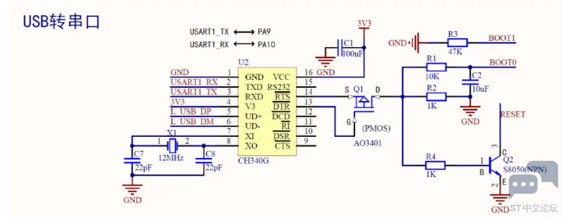

% }+ ^1 C x( ]: e& x15.2 硬件设计( c/ ?8 w! w9 N+ P9 W3 Y( |
如图 15.2.1 为开发板USB串口部分的原理图,U2是UART转USB的芯片CH340G,可自动将UART信号转换为USB信号,右边是串口自动下载电路,在前面5.2.4 调试/下载电路有过分析,这里不再赘述。; l! v! f& L# K$ _% l* a z2 }7 ]
% g+ n; [: K/ V3 XMCU的USART1_TX(PA9)和USART1_RX(PA10)接到U2,U2收到数据后自动将UART信号转换成USB信号。# d O/ d. | ?, |2 }

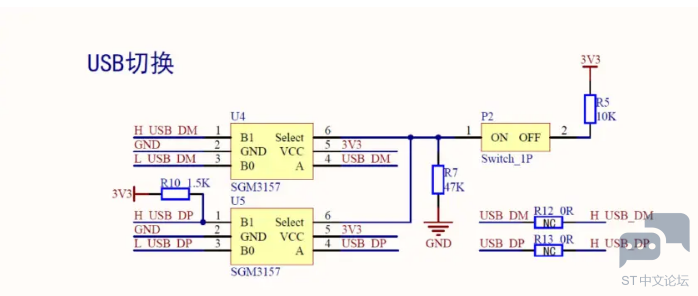

! P, Q7 |! k( }) e4 h9 u2 d如图 15.2.2 所示为开发板USB切换电路,拨码开关P2决定开关芯片U4、U5的6脚电平高低。如果6脚为低,开关芯片3脚与4脚接通,即串口的USB信号连接USB口;如果6脚为高,开关芯片1脚与4脚接通,即MCU的USB信号连接USB口,实现了USB口的两种状态。
8 k( y( \/ \! P& {7 _. O3 H, I$ O5 j$ v7 D* G m! q& x. r
/ L2 a3 y* m. x( b3 U6 U
5 i+ E0 F& i( u# Z5 t2 z图 15.2.1 USB调试串口电路 * ^' x- m$ b8 w/ b7 O2 }) `5 m
2 W: d' M0 p6 t6 W9 y8 h( q: f% |: l! ~$ ?
/ s/ D- B0 V, r# U6 C [& S* V
图 15.2.2 USB切换电路 ' p7 d: {4 t. F! r; y1 b

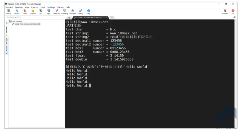

实验目的:本实验使用USART1向电脑发送打印信息。1 u& N; b( C# u$ ^7 W. N
# b8 _$ f! e, `* S1) 初始化USART:设置波特率,收发选择,有效数据位等
9 e8 ]1 M& B: \" d) w8 @$ |8 J1 `8 W o: A! |5 O
2) 串口引脚初始化:USART使能、GPIO端口时钟使能、GPIO引脚设置为USART复用;
. F4 P9 q- v, v; e7 h: y1 d2 e1 N# D l5 s8 H/ M5 V. J+ ]

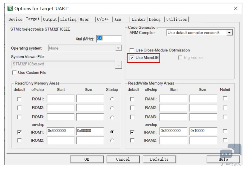

3) 重定向printf和scanf; m9 W2 @' c3 q2 S& q
* T! c- S x3 q7 v j
4) 主函数调用USRAT初始化函数,使用printf打印输出,使用scanf获取输入;
: t, n8 g: w8 F; R* ~/ q; Y9 H* R2 i7 ]+ b, }9 y
本实验配套代码位于“5_程序源码\7_通信—调试串口\”。( M1 Z* N) U) Q; p

$ W" @3 R! {6 e+ }0 f0 u. c' X同时,还需要需要点击“ ”,打开工程选项界面,切换到“Target”标签,勾选上“Use MicroLIB”,如图 15.3.1 所示。1 x* D5 N- W8 h! b
0 z" s. ] c4 a% q! a: A. C
3 [% I* E; k( n6 }4 \$ h
9 i" C5 n7 r$ i图 15.3.1 勾选“Use MicroLIB” & _8 M( p* A5 c1 _5 Y& W
* ?7 x" v$ p: ^ e: {. G& x; s0 M/ D; ^# [
也可以添加如下代码,就不用勾选“Use MicroLIB”,两个方法二选其一即可。
$ K% V: }4 F: F6 W9 N' J

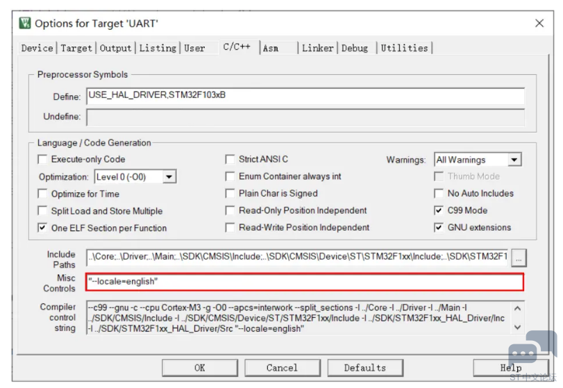

2 S8 L3 T. F2 v* v - // 如果工程在编译下面这句中文的时候报错,请在魔术棒“Option for target”->"C/C++"->"Misc Controls"添加“--locale=english”, t3 r6 k& ~" {3 I- Y

( K7 A; D3 K6 {0 ^' M! h) Q9 m6~7行:中文打印测试;如果编译报错,需要点击“ ”,打开工程选项界面,切换到“C/C++”标签,在“Misc Controls”里加上“"--locale=english"”,如图 15.3.2 所示。

图 15.3.2 指定本地编译环境 6 e" o* a, d' T% R! r. _7 `

15.4 实验效果 [: {, l" D2 m% R7 y+ m4 L

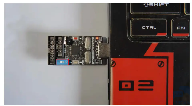

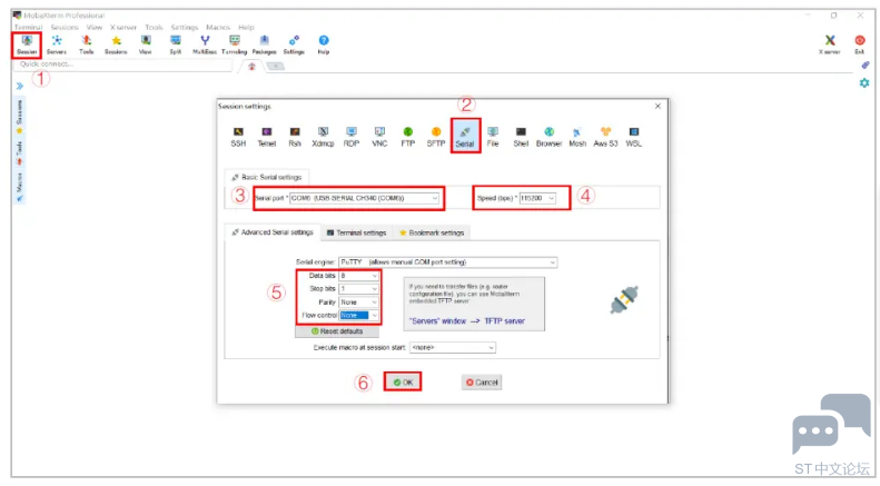

本实验对应配套资料的“5_程序源码\7_通信—调试串口\”。首先如图 15.4.1 所示将开发板插入电脑USB口连接,注意拨码开关拨向非ON一端。打开MobaXterm,设置串口会话,如图 15.4.2 所示。
7 o( {% R- u( u1 `
; `/ r' h1 ~: c! j6 W①点击做上角“Session”,创建会话;
$ b" r q9 v; m$ k. M5 w# F9 X9 J4 a8 J
②在中间弹出的窗口,选择“Serial”,即串口;
& V$ G$ O( Y0 o P* k l2 c& E
3 C" O8 S) h1 R9 J: Z③下拉选择串口端口,我这里是COM6,读者可能编号不一样,但后面显示的芯片型号是一样的,选择“USB-SERIAL CH340 ”即可;
8 S' i# e/ n# c+ O w7 r
: E0 q% D6 |3 D. M④波特率选择115200,与主函数中串口初始化设置的波特率保持一致;
8 J* Z3 X0 C9 E3 H7 x( a, C/ F
5 C: d1 P) w. X4 C# ]7 M⑤以为串口是异步通信,需要双方统一传输规则,这里和代码段 15.3.2 中的设置保持一致。数据位8位,停止位1位,无校验,无流控;
8 K: ~8 O$ f9 x* s
! U- u/ u' s: w+ k5 K+ Q- E⑥设置完后,点击“OK”;
# e4 j) P) D# Q7 b/ G+ v7 f
/ K1 s2 ?/ p; e; h* x" g/ }# d: L; X9 X) v
, L6 N' O% g' [6 x" q/ K
打开代码工程,使用Keil编译,下载程序,MobaXtrem显示如图 15.4.3 所示界面,所有打印正常显示。在电脑键盘输入“C”或“c”,即可控制串口打印“Hello World”。* s% S+ Z m3 b4 q3 t8 Y
1 U) F+ G$ U7 K( D8 q% g" _* p" R
图 15.4.1 调试串口连接实物图
& }2 t5 i0 \& O) e# n% N( C, V( c/ \' ]5 C
, ]& l3 Q6 W+ B0 M6 Y2 W
图 15.4.2 创建串口会话
& P7 w6 Q7 A# H. i# ^) f
' l) G7 _( R6 n, |' S% L+ u# W7 z T7 U; G- O5 G- e8 ?; k
+ f1 Y: N! ?' h" i7 I, j图 15.4.3 串口打印效果
; Z6 J0 X, [/ v3 G7 G
