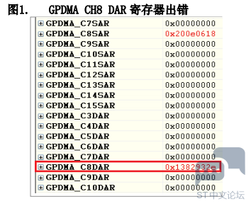

ErrorCode,发现 HAL_DMA_ERROR_DTE(Date Transfer Error)置位。尝试修改软件,发现调整下某个全局变量初值,或屏蔽某些变量,都能解决问题。

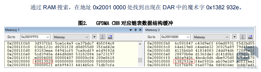

跟踪代码执行,在 DMA 使能前,查看参数缓冲区(地址:0x2001 FFF0)。确认
DMA 参数缓冲区中源地址寄存器参数 0x200 e0618、目标地址寄存器参数 0x4001 3020都是正确的;使能 DMA 后,发现 DMA CxDAR 寄存器数据异常 0x1382 932e。

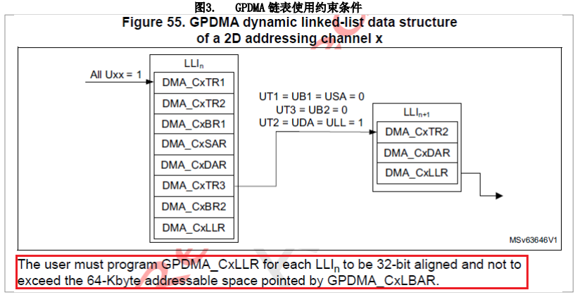

查阅参考手册,找到其对对缓冲区限制的描述:必须 4 字节对齐,且不能跨 64Kbyte边界;而用户的缓冲区地址 0x2001 FFF0(32 字节)刚好跨了 64Kbyte 边界。链接器分配的地址范围是 0x2001 FFF0 ~ 0x2002 0010,而 GPDMA 实际访问的数据区间是0x2001 FFF0 ~ 0x2001 FFFF 和 0x20010000 ~ 0x2001000F,把 2001 0000 对应的数据加载到了 DAR 中,随即引发了 DTE 错误。
