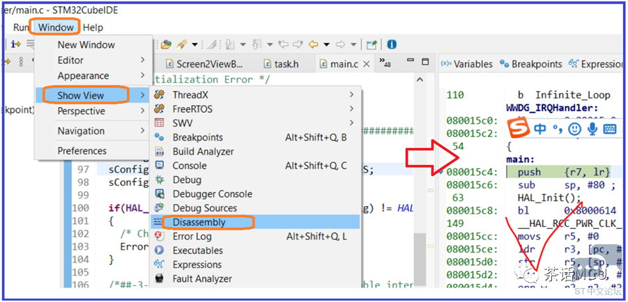

有人使用ST免费提供的集成开发环境STM32CubeIDE,想知道如何查看汇编代码,这里简单介绍下相关配置操作。 在调试状态,按照下图所示操作即可:

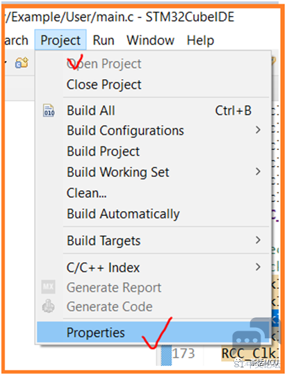

有人可能觉得在调试状态下这样查看汇编代码还不够过瘾,能否为各个c文件生成对应的汇编文件呢?这样不受调试状态的限制。 可以的。我们可以这样操作。 在CubeIDE菜单下,选择[Project]>[Properties]: & t3 o7 U, B* I% j" o: ~2 Y' ~

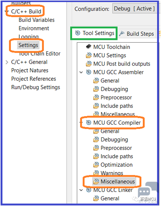

再选择 [C/C++ build]>[Settings]。 , v' A4 y. U& T) S% X4 p9 `

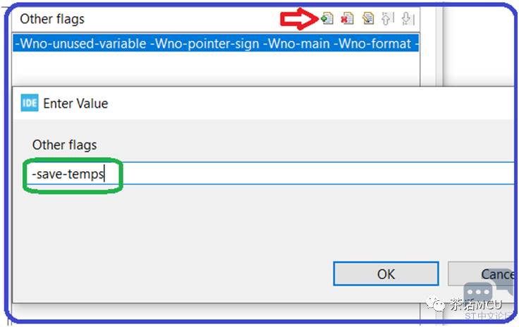

然后在Tool Setting标签下的GCC compiler下选择Miscellaneous。出现下面界面:

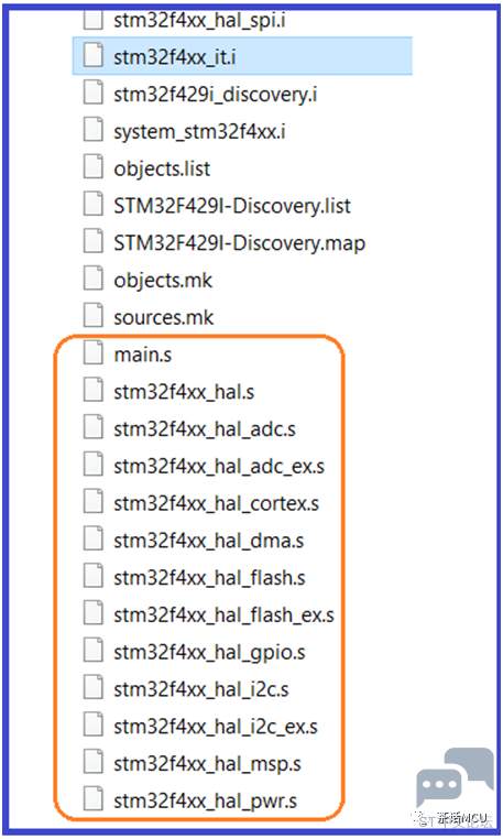

先点击红色箭头的图标,然后在Other flags栏填写–save-temps 再OK确认! 完成上面配置后,重新编译一次,然后我们就可以在输出目录看到一系列.s后缀的汇编文件。

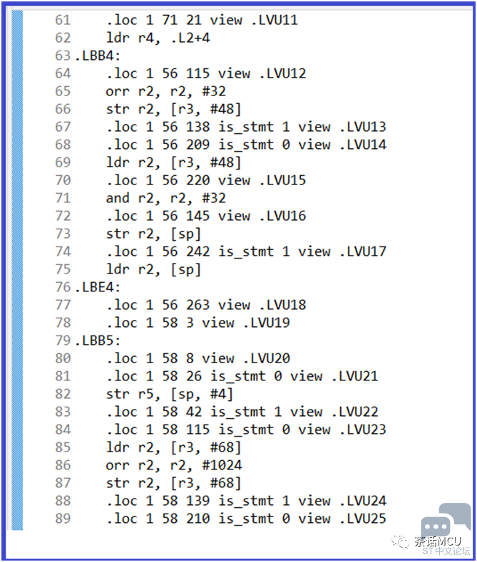

我们不妨打开其中一个汇编文件的部分内容看看: : g5 f3 G2 b$ d8 A, ]4 D Y. I: j# v
其中里面的伪指令可能还需要进一步查看下面这个文件,可以在CubeIDE的Help菜单下的信息中心找到。

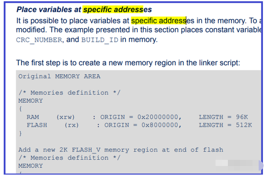

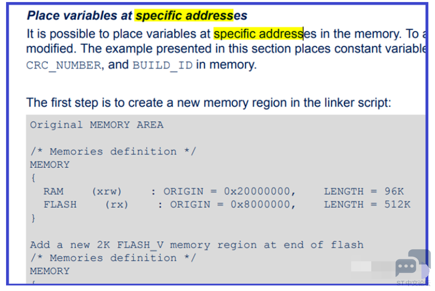

其实,上面内容都是来自CubeIDE信息中心的这个文件------UM2609.
该手册内容很丰富,比方你想知道如何将变量放到指定存储区,该文件里也有介绍。
