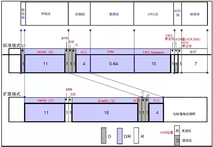

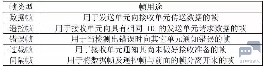

1 e) J9 F) T" p+ Y41
CAN协议的有5种类型的帧:数据帧、遥控帧、错误帧、过载帧、帧间隔。其中前两种帧有标准格式(11位ID)和扩展格式(29位ID)。
3 t( c  C& C( m# H! z
$ l; s# q4 a) k( }( z/ D- F) U42

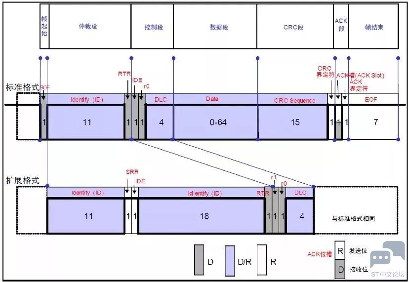

数据帧构成:
  • 帧起始,表示数据开的段帧起始。
  • 仲裁段,表示该帧优先级的仲裁段。
  • 控制段,表示数据的字节及保留位段。
  • 数据段,数据的内容,一帧可发送0~8个字节的数据。
  • CRC段,检查帧的传输错误段。
  • ACK段,表示确认正常接收的段。
  • 帧结束,表示数据的段帧结束。

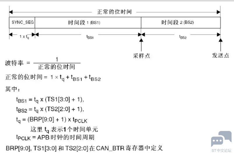

46
CAN总线的波特率:

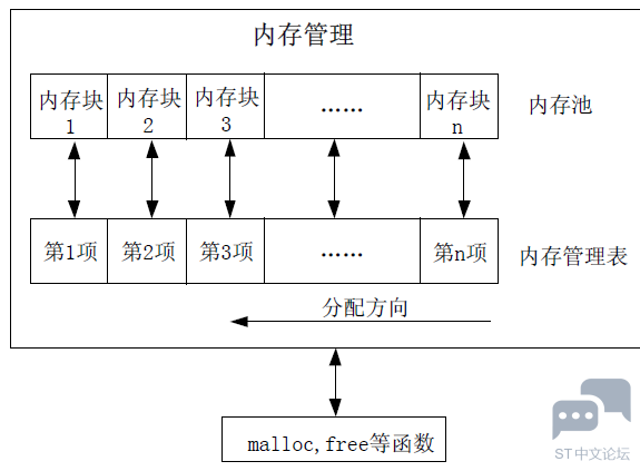

内存管理有一种方式叫做分块式内存管理。
0 S( l4 G; N5 u3 [9 ^3 u% V
注意表中的分配方向,从顶到底。每一项对应一个内存块。里面的数值代表了内存池的状态:如果为0,表示该内存没有被分配;如果非0,那么数值的大小就表示了该块内存被连续占用的内存数。
+ h5 }5 X6 u. ], R+ p4 I& P  @* x
比如说数值为20,意思是包括该项在内的内存块被连续占用了20块分给了指针。
9 c) a" `% z: R9 U2 ^) w% `

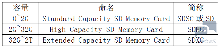

SD卡的分类:
7 J; b6 }; S2 V
+ I4 S7 ?! t# S/ T0 p' B0 W/ H' d
一般的SD卡支持两种传输模式:SD卡模式(SDIO)、SPI模式。显然前面一种是专用模式,所以速度比较快。
