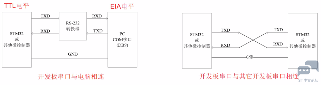

2 ~" }. {$ ]- M% m; ?开发板与电脑对于电平的定义是不一样的,即对逻辑1和0的电平定义不同,因此需要一个转换器,和其他开发板连接时,由于电平一样,可直接连接。
) t: q! Z! `! Q$ ]/ z/ M

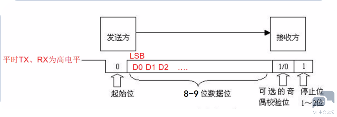

8 r# `: H; H7 f/ t8 I9 ?$ i) `' l串口通信协议介绍:正常情况下,没有数据传输时,两端的信号线保持高电平,要发送数据时,发送方向接收方发送一个低电平,接收方就知道对面要发送数据了。接下来发送方发送数据,两端约定好数据大小是8位还是9位,一般情况下是8位,紧跟数据位后的校验位和停止位。
  d. {3 K6 ^; B% Z) G6 F
. t; _5 j7 }8 V6 Q0 Q6 z+ z3 u
8 }7 a1 S0 r7 T# T  H3 V
: n7 x7 {8 R! a/ O- e, J/ }- q在串行通信中,用“波特率”来描述数据的传输速率。所谓波特率,既每秒传送的二进制位数,其单位为bps(bits per second)。它是衡量串行数据速度快慢的重要指标。国际上规定一个标准的波特率系列: 110、300、600、1200、1800、2400、4800、9600、115200、14.4Kbps、19.2Kbps、……% H+ J; h: [1 A
0 |7 J: x7 S* u+ L! Q# b/ C
例如:115200bps、指每秒传送115200位。通信双方必须设置同样的同学速率才能正常通信! [9 O# H: S% ], g) {
9 v) x5 y' A; K/ O" u1 P+ S& r注意:实际的数据没这么多,还包括起始位,结束位,校验位。

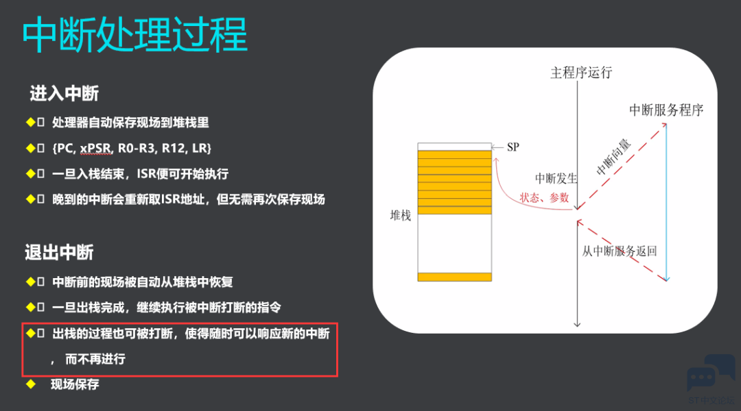

) U8 }. ^# R7 v* vSTM32 中断系统专题讲解7 n: B: c5 ~; j6 X2 c( m1 ]" t! `/ ^
中断能提高CPU的效率,同时能对突发事件做出实时处理。实现程序的并行化,实现嵌入式系统进程之间的切换。! S1 x# g3 b/ M
# h8 N7 b) p: S0 h5 Z; z0 H% \
7 n2 ^7 I  h0 N4 F$ z( S3 @# O( j' e7 m) `2 G7 _7 u, J+ ^% m
微信图片_20220903171338.png 5 r7 I' c, {. t  G# Z/ Q2 n
5 ^+ A( I8 ?6 ~* L5 i

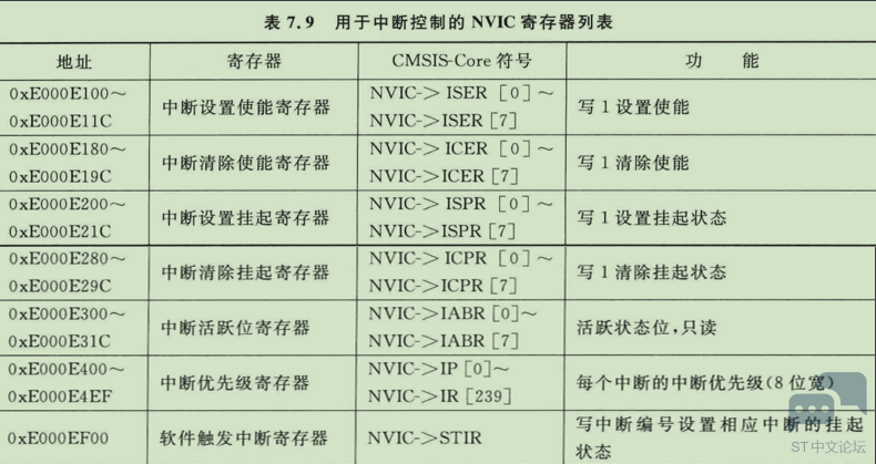

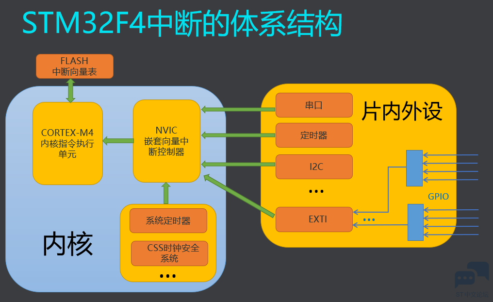

NVIC(内嵌向量中断控制器:Nested Vectored Interrupt Controlle)的主要功能:' P0 V3 R. ?4 C' Q( v/ t
2 R. c# {% J# ]3 xNVIC其实就是一个中断管理的部件,这个部件和其他外设没有区别,内部仍然是由一系列寄存器构成的,它的功能都可已通过寄存器的设置来实现。控制一个中断本质上就是操作寄存器。
5 ^3 B1 K9 ]$ M) [. {6 I+ p/ ]' V, v6 Z& D1 e7 E/ y2 Q  a: \
1.中断管理6 z# v: d8 E8 _
; x* _, Z9 l4 V2 j  C- a
Cortex-M4 内核支持 256 个中断,其中包含了 16 个内核中断和 240 个外部中断,并且具有256 级的可编程中断优先级设置。但 STM32F4 并没有使用 Cortex-M4 内核的全部东西,而是只用了它的一部分。Cortex-M4处理器中,每一个外部中断都可以被使能或者禁止,并且可以被设置为挂起状态或者清除状态。5 @  Q( {: Y2 }  {) c
% ^# W) i. E7 S6 ]
微信图片_20220903172944.png 2 A; D* w9 L  v1 m3 d% ?
% p7 y! Q- Q% X' J注:! a- u# ?. q- T$ F7 g; l
( o1 r5 G' w+ `" Z
ISER:使能中断,8位刚好控制256个中断的使能,有些中断是不可以被屏蔽的。, t2 q/ N2 t( G4 m
! r1 j1 w- g8 M/ C0 O# s
ICER:清除中断使能,8位刚好控制256个中断的清除使能( j9 [  [; |" b' d- Y. [
( a) n, U$ K- A7 t6 q" B# m
ISPR:   挂起中断,若中断产生但没有立即执行,它就会被挂起(产生的中断没有当前正在处理的中断的优先级高就会被挂起,但是当前中断处理完成后仍然会处理新的中断,总之,有中断就会被处理); \! Q2 N2 x7 g& t
0 H6 y7 @0 b( |9 i
ICPR:清除挂起,中断处理完成后应该清除挂起,表示已被处理完成,如果不清除挂起标志位,下一次CPU检查的时候发现该中断还在等待处理,就会重复触发,这不是我们想要的。也就是我们常说的清中断。9 q: B+ P- K! x* V$ Y4 S/ S
# q4 c+ w$ U& R% L" x( B7 g9 UIABR:每个外部中断都有一个活跃状态位,当处理器正在处理时,该位会被置1) a8 A0 ?( S2 c4 P5 z- `8 k( t' \3 w8 d; z
2 @0 q% h2 n9 u1 o2 A$ D
IP:用于设置中断的优先级,8位宽原则上可以设置256级优先级,但实际上STM32并没有使用到这么多,而是使用了高4位,低4位保留,共16个可编程优先级。( ?- B7 a' ?9 m, ^& N

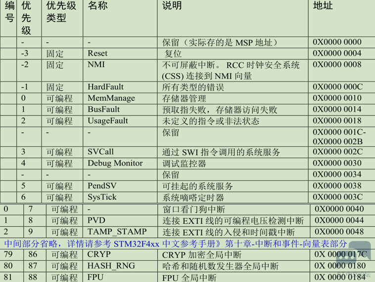

: M! x" w" h/ \+ B: ~& }" O* |2.中断和异常向量表/ E5 w. c% I; u+ ]
  C2 |! h6 r; g7 _9 c6 H) b
Cortex-M4 内核支持 256 个中断,其中包含了 16 个内核中断和 240 个外部中断。STM32F407实际上只使用了10个内部异常和82个外部中断。当异常或中断发生时,处理器会把PC设置为一个特定地址,这一地址就称为异常向量。每一类异常源都对应一个特定的入口地址,这些地址按照优先级排列以后就组成一张异常向量表。统一的处理方式需要软件去完成。采用向量表处理异常,M0处理器会从存储器的向量表中,自动定位异常的程序入口。从发生异常到异常的处理中间的时间被缩减。

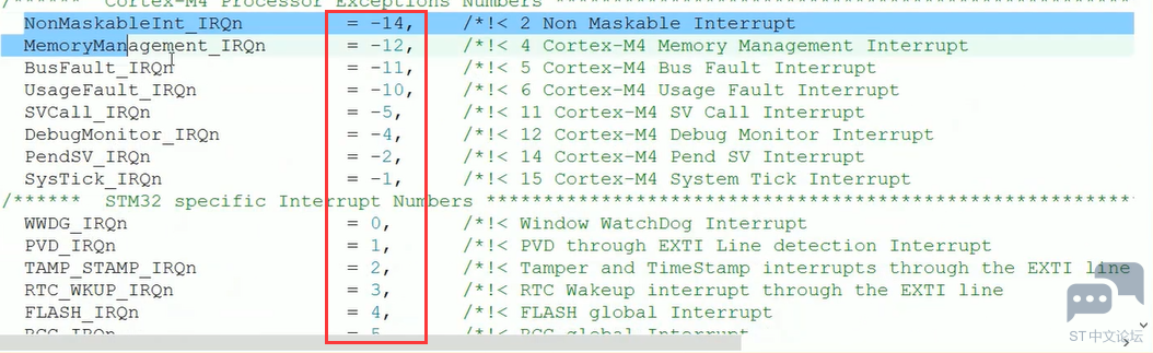

$ ]' ~9 s2 I7 w6 p6 T- ASTM32有3个固定的优先级,都是负值,不能改变,值越小优先级越高,有16个可编程优先级,用4个bit位表示。

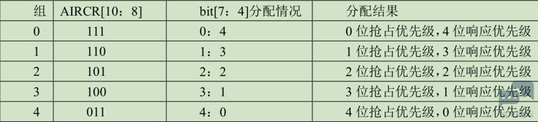

在 NVIC 有一个专门的寄存器:中断优先级寄存器 NVIC_IPRx(在 F407 中,x=0...81,即82个外部中断)用来配置外部中断的优先级,IPR宽度为 8bit,原则上每个外部中断可配置的优先级为0~255,数值越小,优先级越高。但是绝大多数 CM4芯片都会精简设计,以致实际上支持的优先级数减少,在 F407 中,只使用了高 4bit。9 R- s- e( t$ t9 E2 _
6 ^3 r! B6 {, I5 \$ b8 Z- _STM32还会把优先级分为两级,一级叫做主优先级,第二级叫做子优先级,主优先级又叫做抢占优先级,子优先级又叫做响应优先级。比较时首先比较主优先级,主优先级高则优先级一定高,主优先级相同时比较子优先级,响应优先级数值越小,则优先级越高。6 w. M3 ^- ?, Y! f/ W$ h& y
5 S+ d& o! z+ l% r8 z! Y
IPR中的高4 位,又分为抢占优先级和响应优先级。抢占优先级在前,响应优先级在后。而这两个优先级各占几个位又要根据SCB->AIRCR中的中断分组设置来决定。这里简单介绍一下STM32F4的中断分组:STM32F4 将中断分为 5 个组,组 0~4。该分组的设置是由 SCB->AIRCR 寄存器的 bit10~8 来定义的。注意:工程开发中应当首先确定中断优先级分组,之后就不要再做修改了。

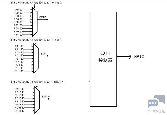

EXTI,外部中断控制器
9 u! q4 M" H! `5 R4 o. _1 U$ F6 O; Z: ~- y
简单来说,EXTI就是管理GPIO产生的中断,是GPIO与NVIC连接的中介,由于GPIO管脚太多,需要一个统一管理,就是EXIT,而其他的片内外设如串口、定时器、I2C等产生的中断直接被NVIC管理。3 N; v, W0 k4 R4 Z7 V9 g. H5 E
  u6 `# ^/ @1 h3 [: o
微信图片_20220903171131.png ! ~) {6 `. e: j3 r" K6 e

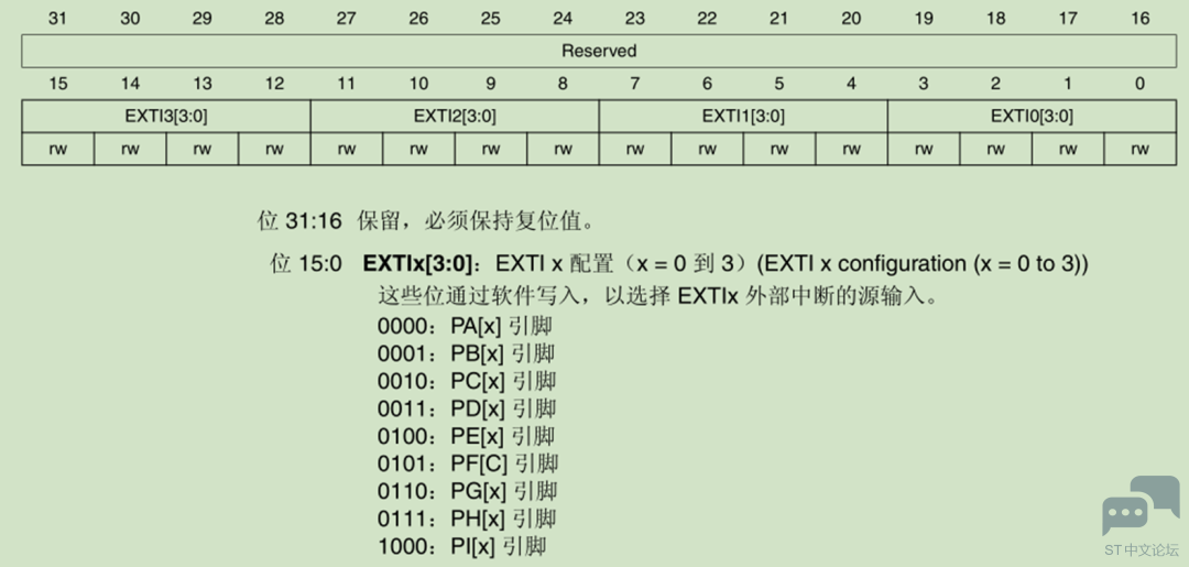

, E& F& Q0 d5 n) D% r% r8 \EXTI共有16个通道选择器,每一个编号相同的GPIO管脚连接到编号相同的通道选择器中,每个通道选择器最终输出一根中断输入线,工作时,每一个选择器下同时只能有一个管脚被配置使用,具体配置哪一个管脚由该器件的外部中断配置控制器SYSCFG配置。
: I8 y* [1 F& s& N1 i/ X/ v" i) N7 Y  l+ `- s3 L* W

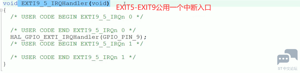

EXTI0-EXTI4每一个都有单独的中断入口,而EXTI5-EXTI9合用一个中断入口,EXTI10-EXTI15也合用一个中断入口。: {. C/ h8 I, h5 U3 B" }# a
# k# h* O$ J5 `" ?- h: d一个SYSCFG只能配置4个通道选择器,因此需要4个SYSCFG。; d! h+ Q4 i; I9 a' i0 f
5 D& I8 p, j8 i, Z& K
; Y6 p) m: _  `7 t/ ]0 X: Q: f! x/ h: V

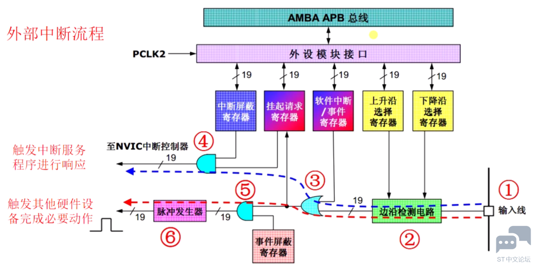

外部中断处理流程:
! h0 ]- d1 m' W% U2 k. ?  ~& @5 X- P$ D* k) I$ a/ j
微信图片_20220903171125.png   K1 h$ ~9 S1 d9 m+ a
2 y& Z# m/ X! {% A$ y* ~3 l& h
1:中断输入线,外部管脚产生的中断由此输入。可以是高电平,也可以是低电平,根据设定要求产生7 m6 q1 C7 R1 E0 ^% Z3 D5 h4 L
$ Y& c* ]2 t6 }" q5 E2:边沿检测电路会根据设定中断产生的方式检测电平,判断是否发生中断,如上升沿触发中断、下降沿触发中断或者上升沿和下降沿均可触发中断
2 _2 O8 G+ ?; w0 `9 s. ~. J1 P* ]% k6 |0 P8 F
3:如果2满足条件,会经过一个“或”门,“或”表示由外部输入的中断信号可以触发中断,内部的事件也可以产生中断,如定时器的更新事件等,不论外部内部,只有有一个就继续下去
0 E0 d; ?  j5 T. Q0 J/ O
/ L) J$ ]! b- n: z4 A: q6 |  O如果是电平,就向上走,如果是事件就向下走8 s" ]: y+ y' B* ?; h+ i
6 i7 f/ c& r( p/ P$ u* O
4:通过一个“与” 门,与表示新来的中断已被挂起(中断产生还未处理)记录,且次此中断没有被屏蔽,二者同时满足后可交由NVIC处理,传送至内核进行响应。、

按键中断实例, K. _7 K9 Q; o: i
7 \; |$ [& G- R# e! o. A* C
配置GPIO为外部中断模式,触发方式为下降沿触发,使能外部中断入口,设置优先级,包括主优先级和子优先级。. i% a5 ^, K" d1 K

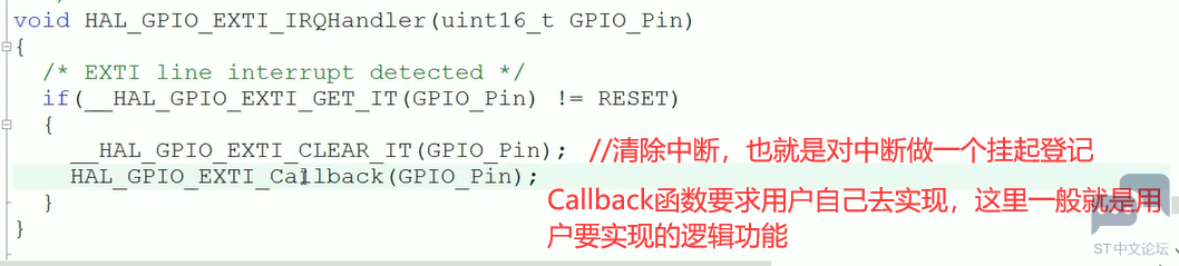

4 F% L( `# Z2 m! ~( ~6 ?" r3 c在Cube MX中只要使能了中断入口肯定会生成对应的中断处理函数,这些处理函数被归纳到stm32f4xx_it.c当中,这里面的文件都是中断处理函数的入口(IRQHander,Interrupt ReQuest Hander,中断处理请求函数)
6 P( t  p" _! k6 f! Z5 w  X; p5 ~' P7 r: h+ z
在此文件的相应的函数入口处一步步追下去,就可以得到相应的中断处理代码。0 U3 s: |% p9 W+ |9 ~2 [
/ A- c! w  ^7 j$ f# Q' O) Q
微信图片_20220903171120.png 4 G' S  _) {) C: w8 I, o0 w

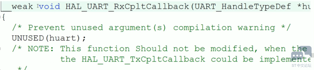

4 t% g# C: {; i. H# s8 ?这里的Callback函数一般是若函数,意味着用户可以对该函数进行重新编写完成自己的逻辑功能。将该函数复制到gpio.c中进行重新编写,复制时不需要复制函数前的__weak(弱函数典型的标记为函数前有__weak),因此在整个工程里就会有两个同名的函数,系统在编译的时候遇到两个同名函数时,就会自动忽略有__weak标记的函数,转而去编译用户自己编写的同名函数。
$ M& A" W7 |6 M3 z+ ^/ |# Q

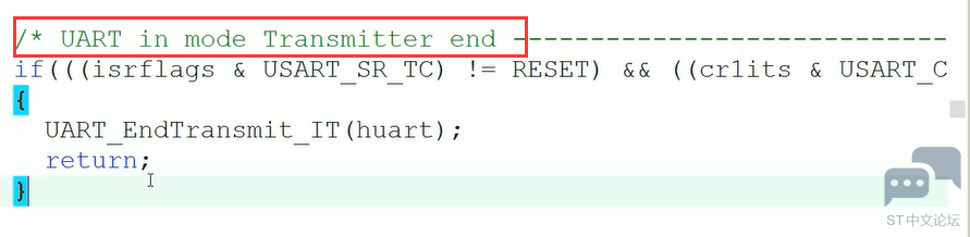

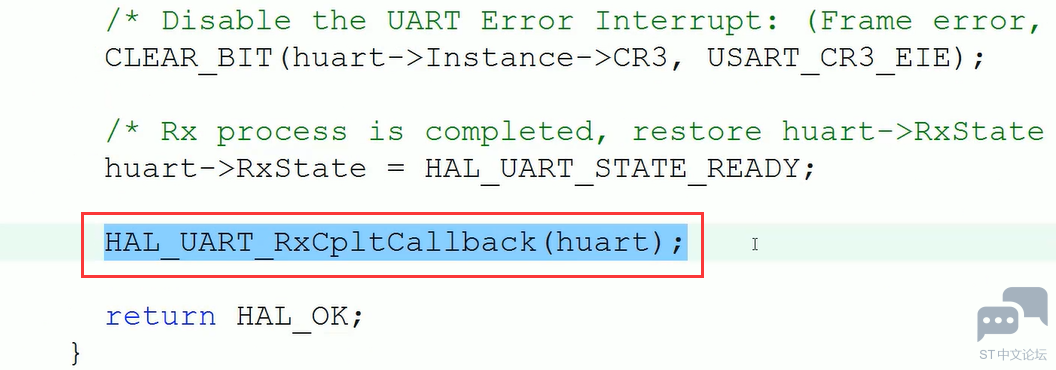

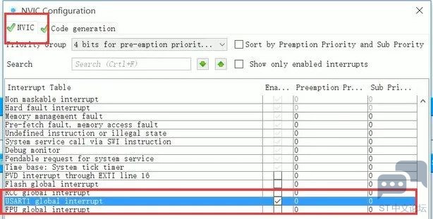

串口中断实例
1 W! U# J+ [# I. \3 `! E, s( z6 N6 ]7 w5 D
配置串口管脚参数,使能串口中断入口,设置优先级分组,设置串口中断优先级。
/ l8 s9 B0 {. D1 S; w  Q  W9 b  |7 I, i1 N9 g2 `# j
+ S6 h* u% B: L/ H) h  y 微信图片_20220903171001.png
) a) C* I5 ?5 M8 Q9 f' g' a0 A

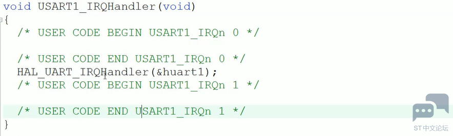

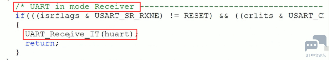

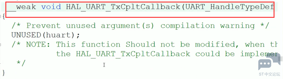

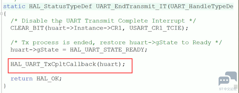

5 ?9 {& L) O2 m0 Y- Z3 W/ Q' K1.HAL_UART_IRQHandler ( &huart1);追进去有相当多类型的中断处理函数,选择串口在传输模式下发送完成的中断处理函数。; m! S7 Q, _8 P. W
3 o0 ?! u$ h# D4 d# {8 g& L* ?0 ?  G4 K' z) p* V& e  T- \5 y
微信图片_20220903170258.png 6 g2 x9 ]3 U5 o! a& ?2 \
: X! T( d5 S1 v: J. Y2 V4 N+ X 微信图片_20220903170255.png , |& `5 D4 w' b6 e9 ]0 }/ g
' _" k- a' [% O/ l8 X0 Z4 i2 {5 C% }$ o4 |
用户只需实现void HAL_UART_ TxCpltCallback (UART_HandleTypeDef *huart)的逻辑代码5 E) @' n7 ^" E0 I6 P" s1 l
: T6 n7 W! O! P: A. z2 i$ `5 J% x4 }  z: ~1 J* e
9 g! `5 a* D  p$ ^6 Y2.HAL_UART_IRQHandler ( &huart1);追进去有相当多类型的中断处理函数,选择串口在接收模式下的中断处理函数。
2 h" J/ C9 J5 a. q, b/ e& x/ {2 h9 |, O4 Y5 t+ `" M' l8 L
1 [3 A6 g; e. z5 X& Q4 e, Q  p1 z' o' h/ t8 ~( k9 A
4 g( X9 u' G- ]0 L' s0 d& p0 z8 ]该中断处理函数仍然会调用一个回调函数。$ j, ]6 j7 a  E, ?) x+ I6 W* P
/ J* g5 |7 f- K  P 微信图片_20220903170246.png
! S" C1 j0 Q& A0 W- y: W) ^
9 k3 h9 I# u; b" E 微信图片_20220903170243.png , v3 m- s* p# K" L
1 F% H. d+ i; O" T$ }
# h4 e# f! H$ C% f
用户只需实现void HAL UART RxCpltCallback(UART HandleTypeDef *huart)的逻辑代码2 E% @/ ]: R) l# i/ ]: N; \$ v
9 W" v, R9 _# s$ U( R% Q
4 g* S( c# O; Q- H' B串口中断有专门的串口接收中断函数和发送中断函数用来触发中断。4 Z: v; a. w1 c
6 l5 p; ?" \# U
HAL_UART_Transmit_IT();
& [6 Z: _8 }2 l5 i) G7 N' X9 ?* V: o" K6 t
HAL_UART_Receive_IT ();
