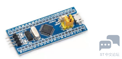

1.主控芯片
# x0 B- [6 @! Z  A! j1 n主控芯片选择的是stm32f103c8t6最小系统板,价格便宜,非常适合新手进行单片机项目的开发,可以配合面包板来使用,很适合电路连接。" ^. o: s* z4 V" i( Y* C

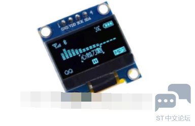

显示模块主要是使用0.96英寸OLED屏幕。通过OLED模块来显示模式信息、温度信息、扫风信息等内容。" E6 s, Y- Y& C5 X# T

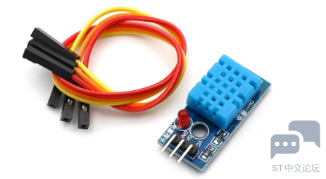

( T! n. H9 l+ R) d  Y: A1 ]        3.温湿度传感器! q1 x- l$ X1 M) f1 i: m
. W" @  R4 i. A& y% v& i3 e
温湿度传感器使用的是DHT11温湿度传感器,用来在自动模式下来采集温度数据和湿度数据,控制风扇的转速。, @+ C5 f! y' b4 |8 i2 U, E1 K

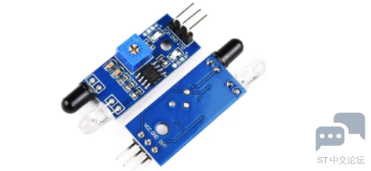

        4.红外模块
* i" i* C' W+ Y0 x% Y  i  }$ n7 E* |, c
红外模块主要是用来检测周围是否有人存在,在检测到周围有人存在的时候,就可以将信息传递给单片机来进行响应,当温度达到设定值时,可以控制风扇开始转动。& x2 H4 c/ W1 L2 ~: R

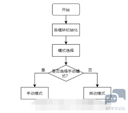

模式选择界面/ U, ^3 Z8 Q1 Y3 \$ z9 g' J
在选择模式下可以通过按键来切换模式,并通过按键进入模式,其中使用K1按键来进行模式的选择,分为自动模式和手动模式;通过K2进入所选择的模式。

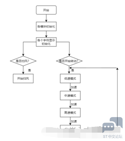

        2.手动模式
* X. j2 J$ p, w% s8 }7 L6 x3 ?3 _& Q) H% C! h- U; c. g$ \
在手动模式下,通过按键来控制风扇的转动和扫风模式以及退出到选择界面的功能。在手动模式中,按下K1键来进行风扇的加速,分为低速模式—>中速模式—>高速模式—>停止。通过K3来控制扫风,当按下一次K3后,会进入扫风模式,风扇扫风,再次按下K3,停止扫风。按下K4后,会退出手动模式进入模式选择界面。/ Z" P7 A& _8 t( j1 M# K3 m( t

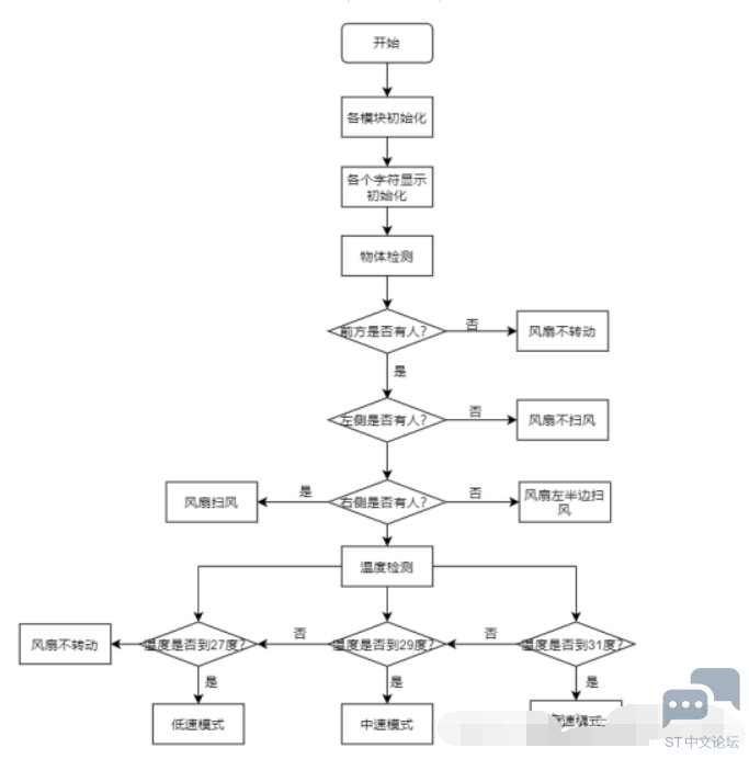

        3.自动模式" s6 S4 l7 x" V  H5 c' J$ u
; N% F! y: D! B$ o; |# L在自动模式下,系统会自动检测周围环境并决定是否进入扫风模式和使风扇转动。6 z. A3 D# i9 O8 i8 J" q# o
0 X, q2 M, w+ K6 t
首先会检测前方是否有人,若没有人,无事发生;若有人,进入2。% |) E- R/ f8 j* t
若前方有人,会检测左侧是否有人,若无人且环境温度大于27度,风扇转动但不扫风;若有人,进入3。: ~* x8 i5 z2 ?/ J4 N
若左侧有人,会检测右侧是否有人,若无人且环境温度大于27度,风扇转动且左半边扫风;若有人,且环境温度大于27度,风扇转动且0度到180度扫风。
  d/ E) z) V/ \, Z/ P若环境温度在27度到29度之间,风扇转速为低速模式,若环境温度在29度到31度之间,风扇转速为中速模式,若环境温度在31度以上,风扇转速为高速模式。! ]3 q& C7 {4 Y$ |

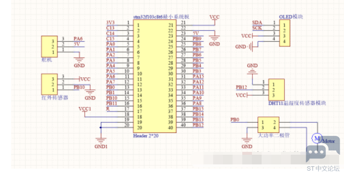

元件的连接
9 M0 C6 I  ~) I+ |
  y; a; p; Z- @% u+ L+ s7 }( W- }- V" p7 z
注:如果要实现自动模式的效果,要在舵机的桨上将电机和红外模块粘上,这样才能更好地实现自动模式中所期望的效果。
