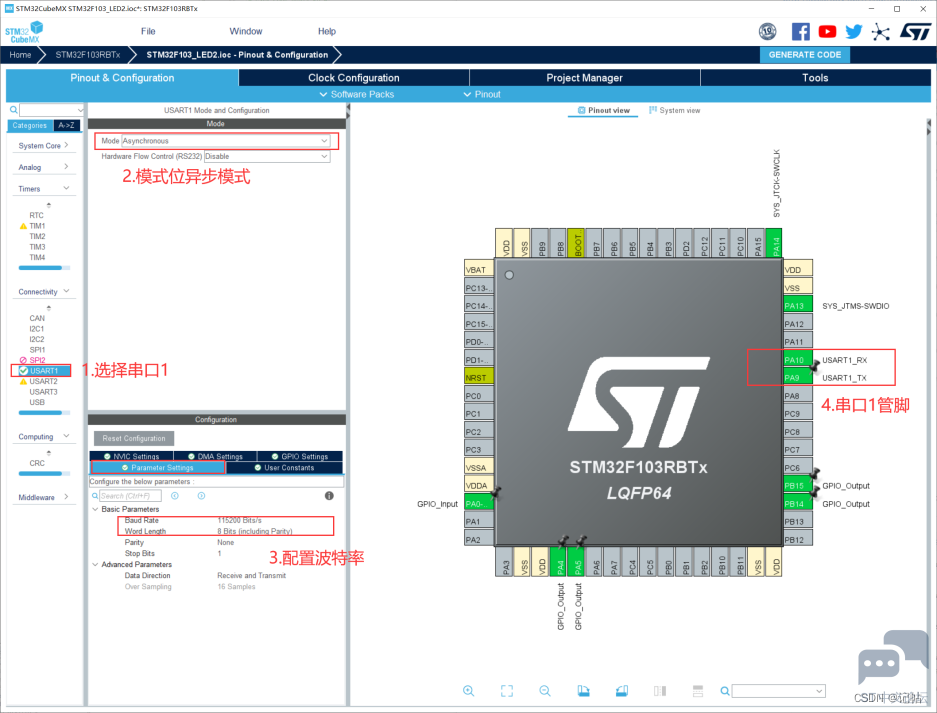

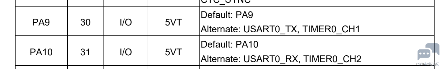

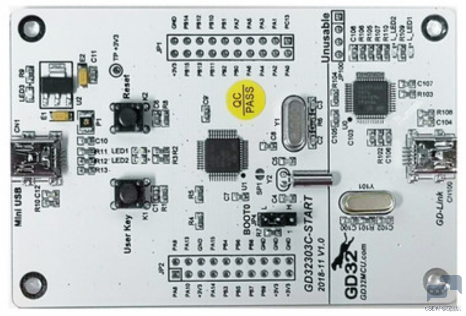

概述 本章STM32CUBEMX配置STM32F103,并且在GD32F303中进行开发,同时通过GD32303C_START开发板内进行验证。, }2 @$ @7 Q; c" ` 需要GD样片的可以加Q_QUN申请:6_15061293。( ?/ p* y$ b) d `8 a# m" ~+ J 本章主要配置,双ADC轮询模式扫描多个通道,通过串口进行打印。 查阅手册可以得知,PA9、PA10为串口0的输出和输入口。 : f, Q' d: y+ N1 X

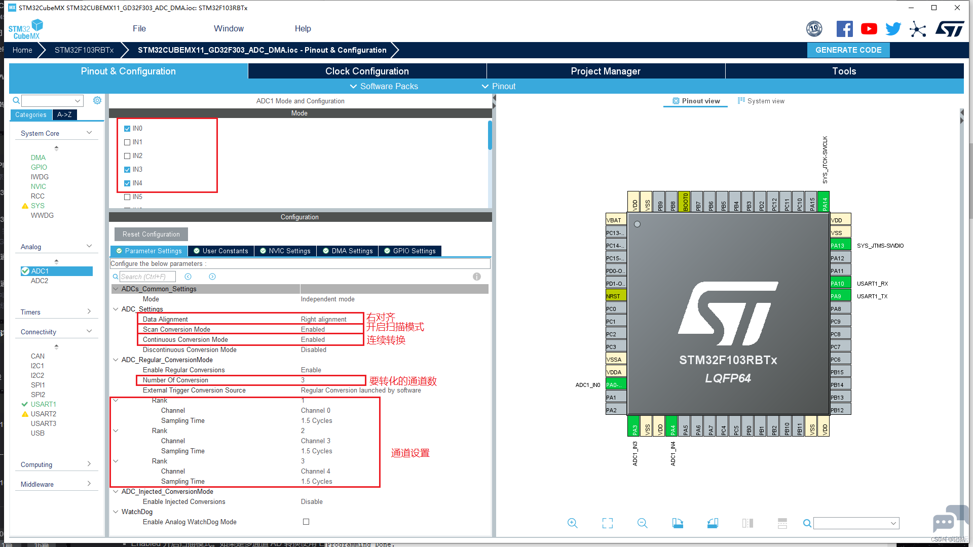

- G0 ?/ l" h0 H. U, J ADC通道配置 ADC1 IN0(PA0) IN1(PA3) IN4(PA4)$ b6 E& ~, D' r( D+ Z% B% [5 N- Y& T7 P 生成例程 这里准备了GD32303C_START开发板进行验证。 " q' R& o. a7 c' ?8 e% ~

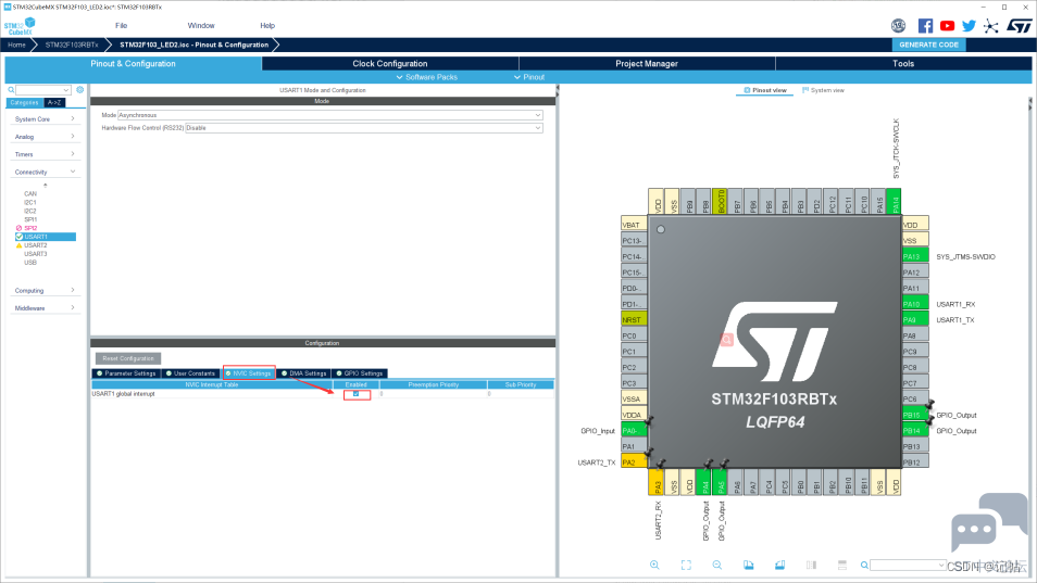

STM32CUBEMX配置* q- \4 ]% ~2 @( C @4 N1 t: _2 m" ~8 }
勾选中断。5 I2 w! j8 H) M) C% { ) J6 O; R$ n; C
ADC1配置。
' l. _, E/ I! c ADCs_Common_Settings:. `# d% w: T8 j$ q# ^ Mode:Independent mod 独立 ADC 模式,当使用一个 ADC 时是独立模式,使用两个 ADC 时是双模式,在双模式下还有很多细分模式可选,具体配置 ADC_CR1 UALMOD 位。' A( s# B) z( c$ ]/ j- j3 y2 H6 V, d) c: @1 W2 f* l0 | ADC_Settings: Data Alignment:7 Q* ]3 J) R0 Y1 F Right alignment 转换结果数据右对齐,一般我们选择右对齐模式。 Left alignment 转换结果数据左对齐。 Scan Conversion Mode: Disabled 禁止扫描模式。如果是单通道 AD 转换使用 DISABLE。. G `+ x' Z) P% N, V. x7 y Enabled 开启扫描模式。如果是多通道 AD 转换使用 ENABLE。 Continuous Conversion Mode:8 v# {& i% V, c9 t- U2 Y* N: L Disabled 单次转换。转换一次后停止需要手动控制才重新启动转换。 Enabled 自动连续转换。 DiscontinuousConvMode:, o! N" ^3 u2 \% ^" }+ C Disabled 禁止间断模式。这个在需要考虑功耗问题的产品中很有必要,也就是在某个事件触发下,开启转换。 Enabled 开启间断模式。% X: a+ G! ?: b7 M/ Z. c1 F ADC_Regular_ConversionMode: Enable Regular Conversions 是否使能规则转换。" C. T: T# ~/ G" k Number Of Conversion ADC转换通道数目,有几个写几个就行。8 P x* o% `' [" p" [; n5 B! ? External Trigger Conversion Source 外部触发选择。这个有多个选择,一般采用软件触发方式。 Rank:3 T2 H! R; E; y8 k' ?( W( z' L Channel ADC转换通道' Y: W& h7 B7 H: f1 ]: n Sampling Time 采样周期选择,采样周期越短,ADC 转换数据输出周期就越短但数据精度也越低,采样周期越长,ADC 转换数据输出周期就越长同时数据精度越高。 ADC_Injected_ConversionMode: Enable Injected Conversions 是否使能注入转换。注入通道只有在规则通道存在时才会出现。 WatchDog: Enable Analog WatchDog Mode 是否使能模拟看门狗中断。当被 ADC 转换的模拟电压低于低阈值或者高于高阈值时,就会产生中断。6 u% B" c H: J$ d1 L$ I5 ?3 A / c& D8 [4 B Y7 ? DMA开启。2 u$ p S; \, Z& \8 z

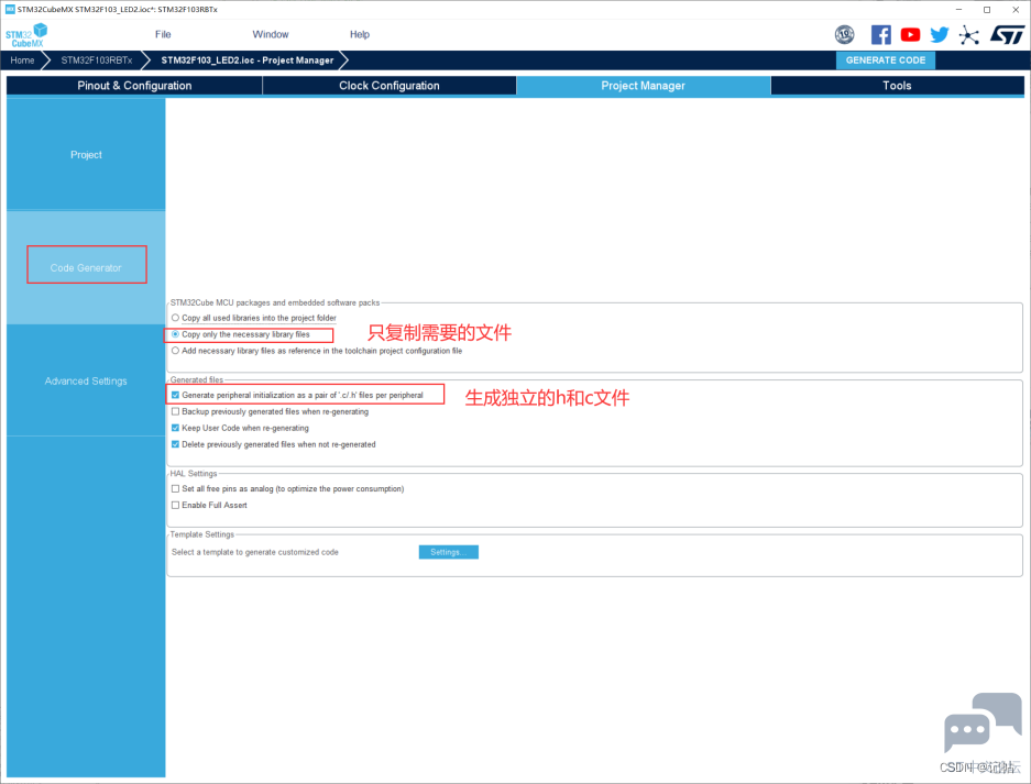

- [8 S6 E7 o/ S3 o% E4 |6 I 生成独立的文件。' D' _$ a( o# n* G

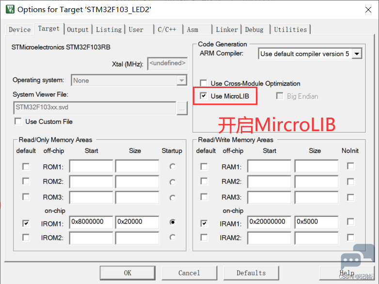

keil配置. |& M; e5 q+ X* o0 F" Z4 P microlib 进行了高度优化以使代码变得很小。 它的功能比缺省 C 库少,并且根本不具备某些 ISO C 特性。 某些库函数的运行速度也比较慢,如果要使用printf(),必须开启。 9 `/ r1 o/ e2 I! @/ K1 C7 o# p5 O

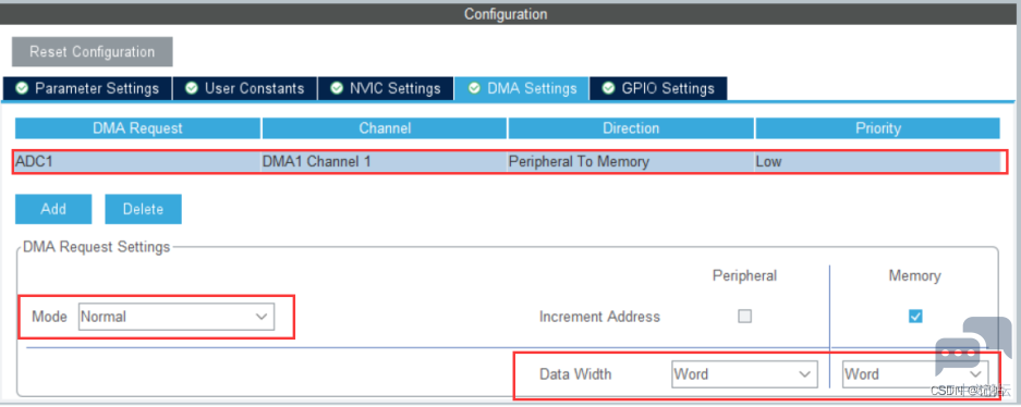

ADC回调函数。9 r! m$ o$ w$ E) t. O4 @ DMA传输的时候如果读取内存片段,会有仲裁器的问题,加了一句关闭DMA的语句HAL_ADC_Stop_DMA(&hadc1);* c7 `2 \& @* N$ N
