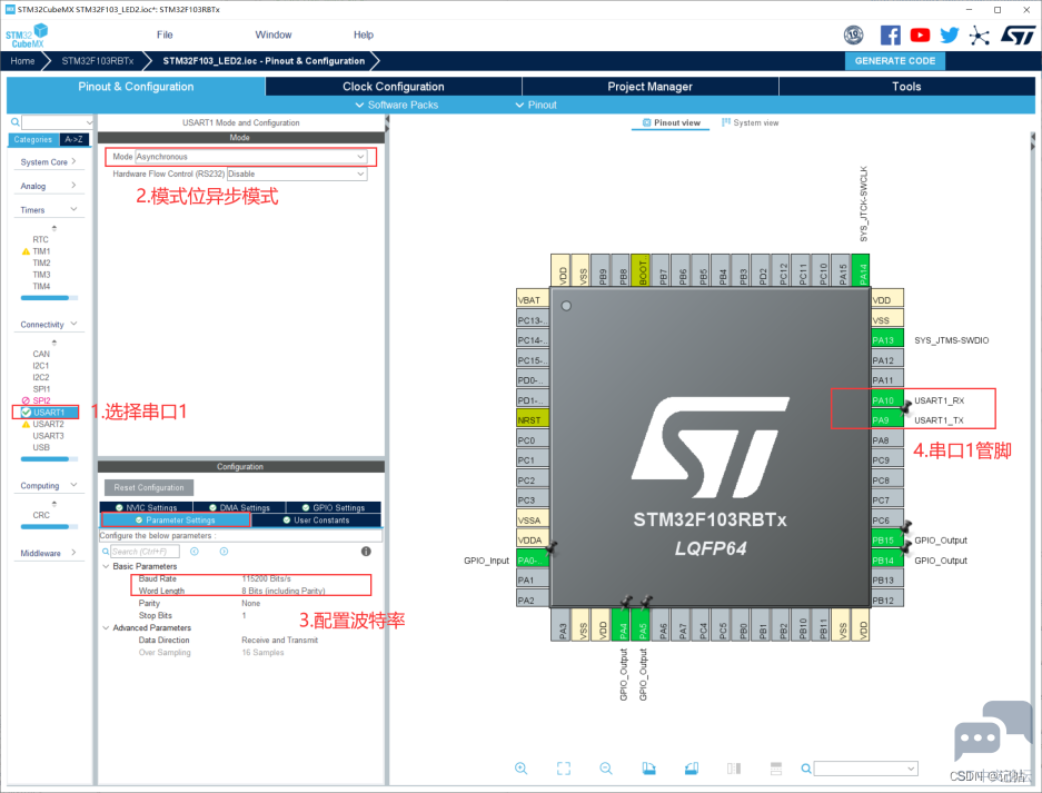

$ L# v3 Y* t' ~) K b本章STM32CUBEMX配置STM32F103,并且在GD32F303中进行开发,同时通过GD32303C_START开发板内进行验证。需要GD样片的可以加Q_QUN申请:615061293。
6 P: s8 [, `: A( `( Z6 F本章主要配置,双ADC轮询模式扫描多个通道,通过串口进行打印。 I/ e+ T) U( U6 X, s7 _

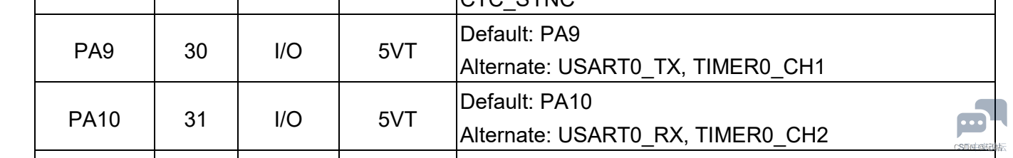

查阅手册可以得知,PA9、PA10为串口0的输出和输入口。

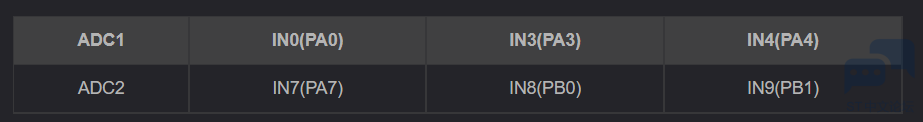

ADC通道配置

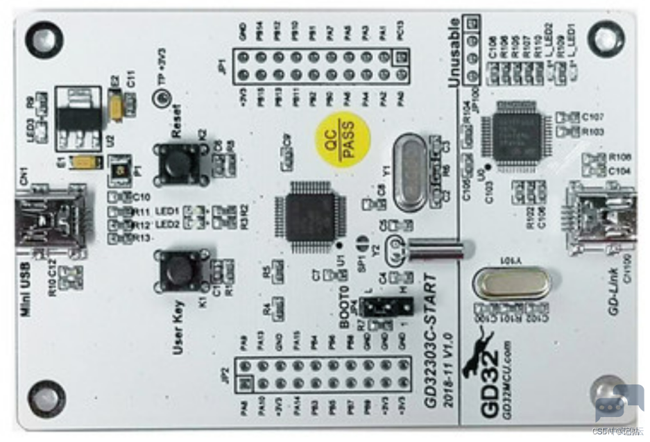

这里准备了GD32303C_START开发板进行验证。) B) h" J0 V& O; Q7 F

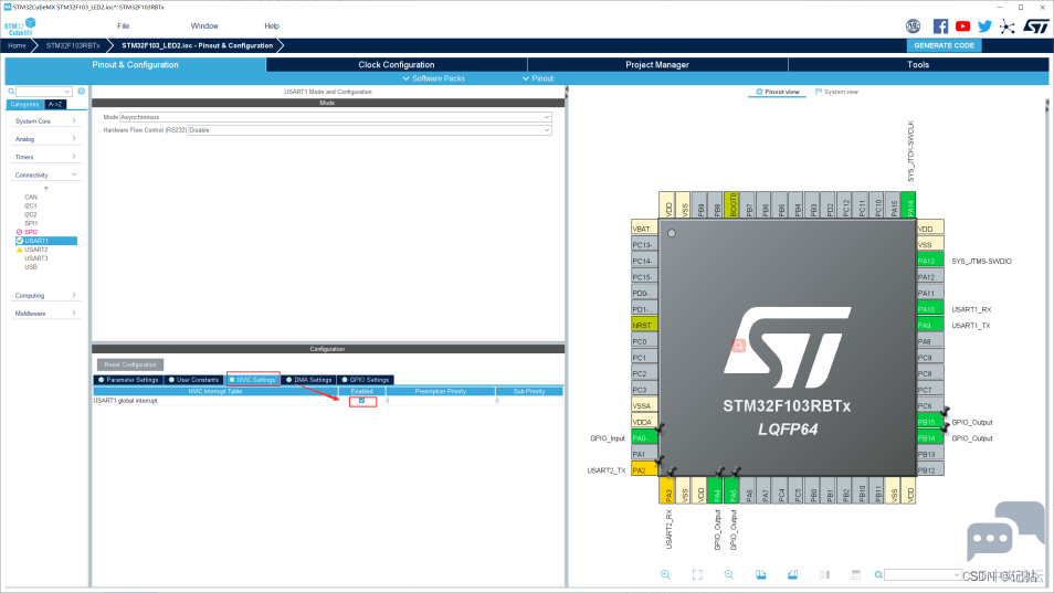

STM32CUBEMX配置- x) L. q7 k8 N5 m+ X! b6 r+ m
0 c$ k& \' g. { e5 H
& Z7 e; H- S& f5 O$ H% G: U) [, e
; p x: r6 T4 U勾选中断。" m( P* ~3 r0 d' d$ D3 \% Z
( E+ u- ?9 P) V
$ B/ q/ [9 V. |* S* P
4 m. H2 o# d+ Y3 u) Y) U

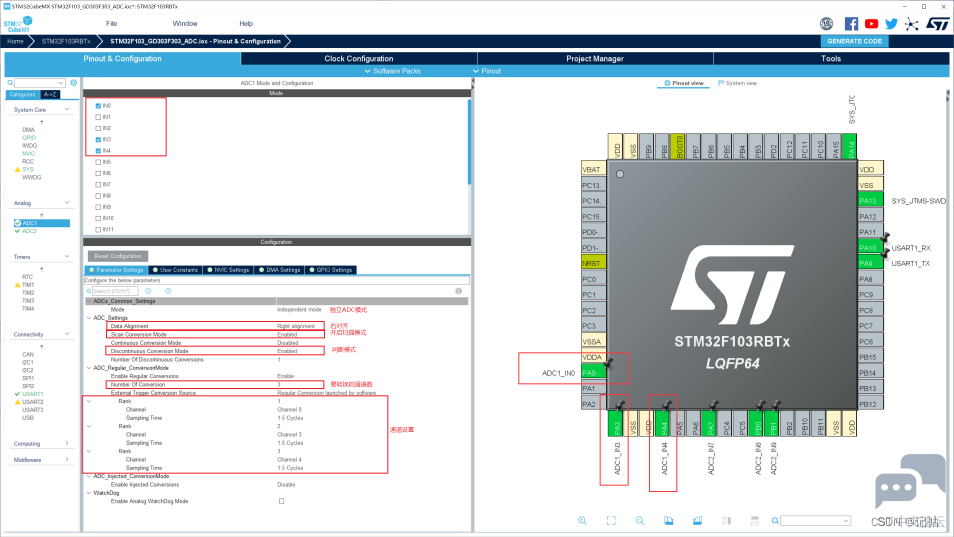

ADC1配置。
4 H- R5 h4 p$ t# Y5 s5 Y) t7 [4 Z3 u2 i) D- Z% Z
0 ]% e* R* J1 U# c6 X) c* P
! ~1 z z* F N0 b; OADCs_Common_Settings:
1 _+ H* y9 U/ o+ G# L8 E6 v$ WMode:Independent mod 独立 ADC 模式,当使用一个 ADC 时是独立模式,使用两个 ADC 时是双模式,在双模式下还有很多细分模式可选,具体配置 ADC_CR1 UALMOD 位。
, R" A3 l- |* z" v7 B* v( f N2 b4 s7 {) \% Z6 b8 J9 x+ ?
ADC_Settings:
5 r: r& F/ [9 k1 X0 {Data Alignment:& i( Z6 n3 [: U4 A% i* b; F. z) I
Right alignment 转换结果数据右对齐,一般我们选择右对齐模式。
: Q7 a; q. F+ V% t/ ^Left alignment 转换结果数据左对齐。
( u) s. d4 {9 Z( P" TScan Conversion Mode:) v- \: O) s* W9 T$ J# I
Disabled 禁止扫描模式。如果是单通道 AD 转换使用 DISABLE。
7 E/ x! ?9 R; x0 R. g2 V# XEnabled 开启扫描模式。如果是多通道 AD 转换使用 ENABLE。
) ~0 a- Y. L- F/ fContinuous Conversion Mode:
, K/ y. p' k) m! \! _+ k. FDisabled 单次转换。转换一次后停止需要手动控制才重新启动转换。
+ }' F) |4 \" [4 {Enabled 自动连续转换。( p8 p5 f. n6 X; O
DiscontinuousConvMode:4 l. x" \8 }( H9 C/ a' u3 {% M6 `
Disabled 禁止间断模式。这个在需要考虑功耗问题的产品中很有必要,也就是在某个事件触发下,开启转换。+ ^: E: P8 r: ?7 ?9 y
Enabled 开启间断模式。3 \& A9 q* k' \* p! V Q) ]' {( A
! a2 D1 c0 \ Y
ADC_Regular_ConversionMode:
8 J- {- y9 X* C, s( CEnable Regular Conversions 是否使能规则转换。5 v; P8 x7 {3 f$ a0 a
Number Of Conversion ADC转换通道数目,有几个写几个就行。+ l* d& {2 J& v
External Trigger Conversion Source 外部触发选择。这个有多个选择,一般采用软件触发方式。
" T2 M( y( b# g# j
7 d; W C4 \' D% H1 } nRank:5 g; l( E$ P8 \
Channel ADC转换通道( E+ p- {" u, g3 [3 h8 s
Sampling Time 采样周期选择,采样周期越短,ADC 转换数据输出周期就越短但数据精度也越低,采样周期越长,ADC 转换数据输出周期就越长同时数据精度越高。
9 k1 J. H6 H. Y, B' VADC_Injected_ConversionMode:
8 {# M$ L' J: }/ F' ?Enable Injected Conversions 是否使能注入转换。注入通道只有在规则通道存在时才会出现。
) U, ^2 z6 r1 b+ l- IWatchDog:
: ]/ n( r% a Y4 H5 M( tEnable Analog WatchDog Mode 是否使能模拟看门狗中断。当被 ADC 转换的模拟电压低于低阈值或者高于高阈值时,就会产生中断。
+ M7 V+ Z5 F9 {+ y: b9 c6 h' L: z9 C3 l/ ?' Y- v1 p

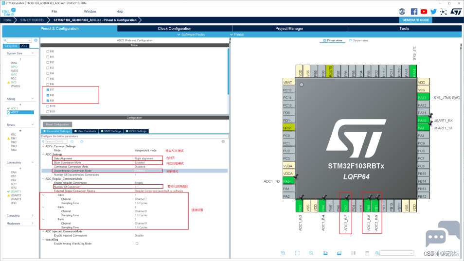

ADC2配置。
; C4 R8 O9 @* P+ d3 P
# w! ^5 M% ]. ^+ L
( o. g/ s; g, r, i
3 ?4 p' z. Q4 _$ a7 k. V( k3 p2 e

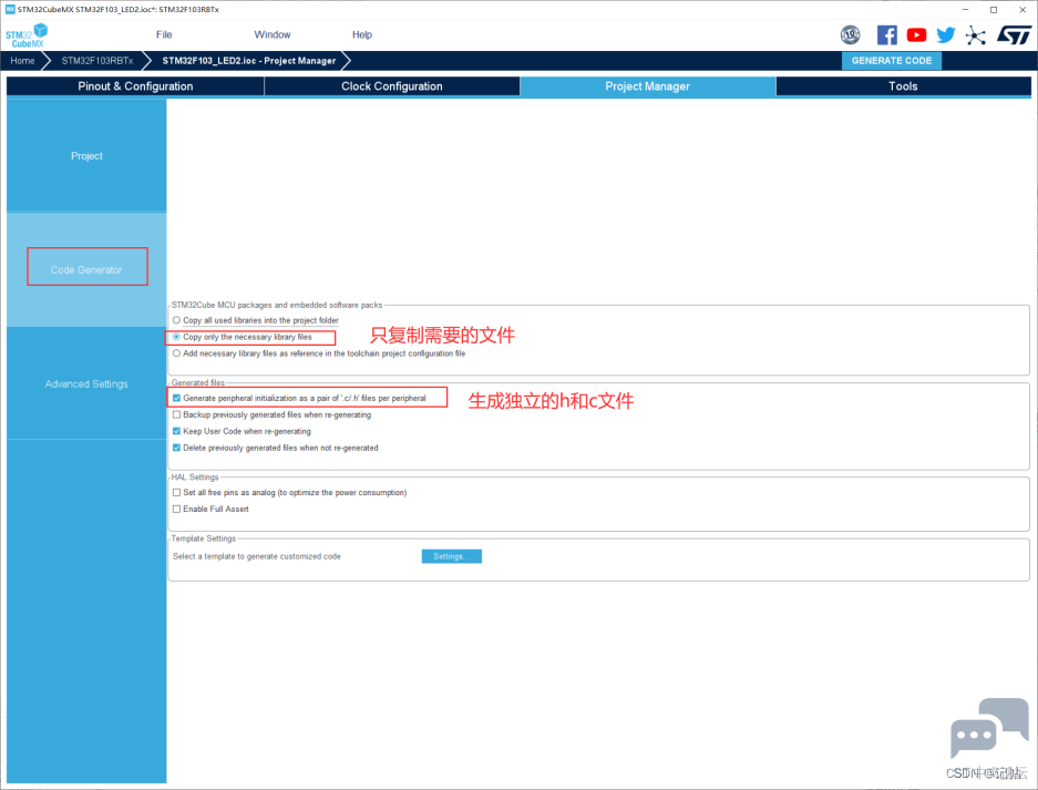

生成独立的文件。

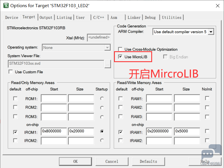

keil配置
6 J- B& I. {- Pmicrolib 进行了高度优化以使代码变得很小。 它的功能比缺省 C 库少,并且根本不具备某些 ISO C 特性。 某些库函数的运行速度也比较慢,如果要使用printf(),必须开启。5 U" U7 m; }. A9 ^# G
! t+ S- w3 a% p% m8 T( X

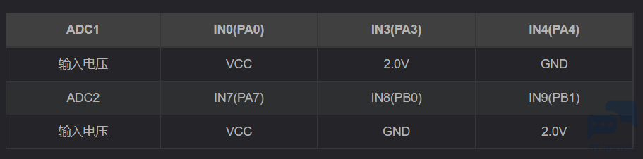

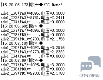

测试结果( Q$ ?! u0 \' `9 }3 G
输入固定电压进行测试。) {7 `8 ~, M: |! P- i- X4 Q
0 y) Q/ E8 d/ f& `$ h( B' s
/ R+ K# T7 }( ^0 K, f" T2 p
% U1 b' J7 d9 y" p4 r2 v" [
测试结果如下。2 @- Q! n$ V* r; {' z M
: W8 P1 S. b4 E- S9 c( n
7 _; }1 k* w- l3 a% G# U
