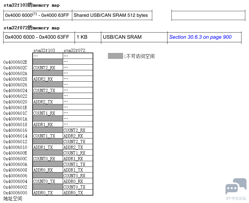

最近在学习USB相关的内容,其中stm32f103支持的用来给端点传输数据的SRAM memory 512字节,但是stm32f072支持的大小是1024字节 通过阅读相关手册我发现从内存地址上两者分配的是一样的,最大的区别是103系列对于USB SRAM的访问是word访问的, 而stm32f072对于USB SRAM的访问是half word访问的。 因此个人觉得stm32f103系类和stm32f072系列相比浪费了512字节的 USB packet buffer memory SRAM 空间,不知道我的理解是否正确。 下图是我从数据手册中摘取的部分信息和本人理解的实际数据的地址空间映射图。请大家指点下我的理解是否正确? |

你看看F103系列Packet descriptor图明显就是按16位半字存放的,你怎么画成那个样子。
还有F1手册里明确描述如下:
Packet Memory: This is the local memory that physically contains the Packet Buffers. It can be used by the Packet Buffer interface,
which creates the data structure and can be accessed directly by the application software. The size of the Packet Memory is
512 bytes, structured as 256 words by 16 bits.
最后,何来浪费?
