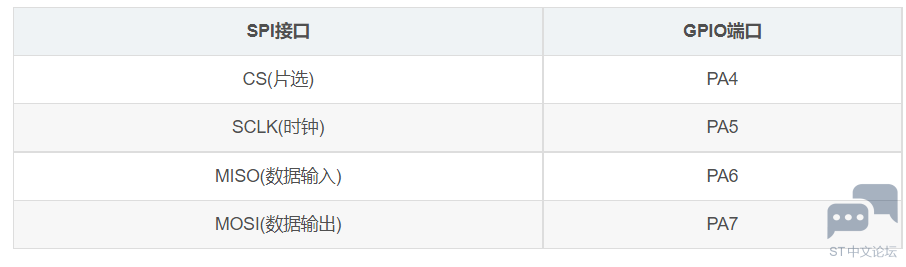

一、SPI 实验----I/O端口配置
' m4 P! G' M0 Q在本次 SPI 实验中,STM32芯片做主控,主要使用 SPI1 功能。  `* A0 u% Z# p
: R9 B7 W" X  l7 \" J) O
具体引脚配置如下:
% M* k4 M/ ]5 i7 r; F- o& |0 ^ KY~`2R~Q0BL~898TK5%(T%0.png 1 R3 L7 A+ h5 o7 w1 u% ~
% @, C5 b0 m" q5 u, t" }
具体引脚初始化程序如下:
5 O1 R+ [2 q0 w  H% W& K8 k' g* m4 p6 Y- r; f' }  v
