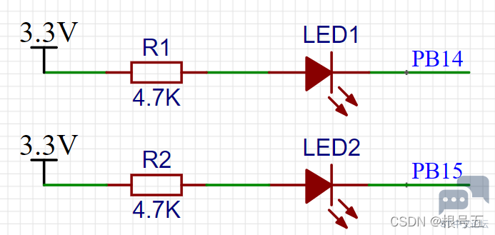

一、硬件电路分析
+ f- u3 a' v; M0 ~具体LED原理图如下图所示:" m: r; A3 `" p, K; x! }0 D
cd98546928d146378b68e97a1bacd130.png ( R. b0 i$ v3 m- ~
. q) {, V5 N2 M/ ?/ Q, u1 o. }- t5 M  s. x
由LED原理图可知:
  M% K, T% S6 n; U' _2 w& s当单片机的引脚,PB14和PB15输出低电平的时候,LED1和LED2 亮 。
: r, I8 [5 q. w" g1 R5 y当单片机的引脚,PB14和PB15输出高电平的时候,LED1和LED2 灭。$ ~. E4 l! Q9 `# I4 L& A
