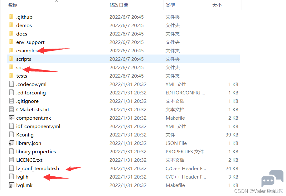

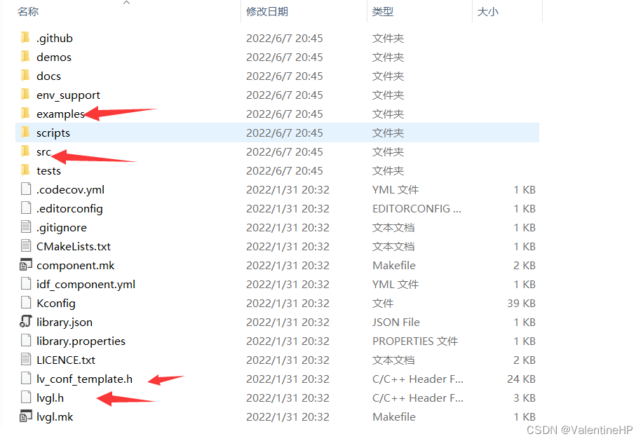

二. 相关准备 1.准备一个stm32完整的工程,带有定时器中断,以及lcd屏幕驱动。( l0 W3 x% `% \/ I/ L" w+ g, K 2.lvgl源码文件,最近最新的为8.3版本。/ h' r/ u8 K3 G6 [% Q2 N 准备好了之后就可以进行移植工作了。9 \0 s |) d/ E9 j5 r ' N7 r7 N. n% w$ v! H2 ? 三. 移植开始 1.在stm32工程目录下,创建一个文件夹lvgl,这个里面存放lvgl的所有文件。 2.将lvgl中的src,examples/porting,这两个文件夹,以及lv_conf_template.h和lvgl.h复制到刚刚创建的lvgl文件夹中。 4 h( |3 a/ D) K! R3 x

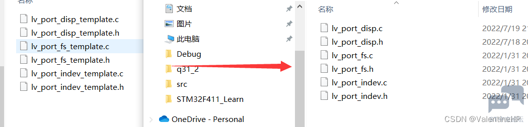

3.去掉porting文件夹下的所有template后缀。lv_conf_template.h也是。' E& P8 {2 y6 y$ ~ ( Z' `# R: c; `" | J# r, @' u

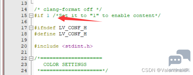

7 n0 W# m5 T4 X. o& Z& z4 V a9 a+ y 将 lv_conf.g ,lv_port_disp.c和lv_port_disp.h中的if 0 改成if 1

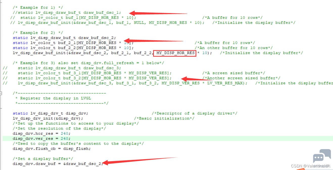

5.下面三个任选其一,然后将剩下的两个注释掉,然后draw_buf那行,修改为你选中的那个就可以了。' S3 M9 _0 j W* A* d0 A* i" U: n & h4 |$ y4 p2 H

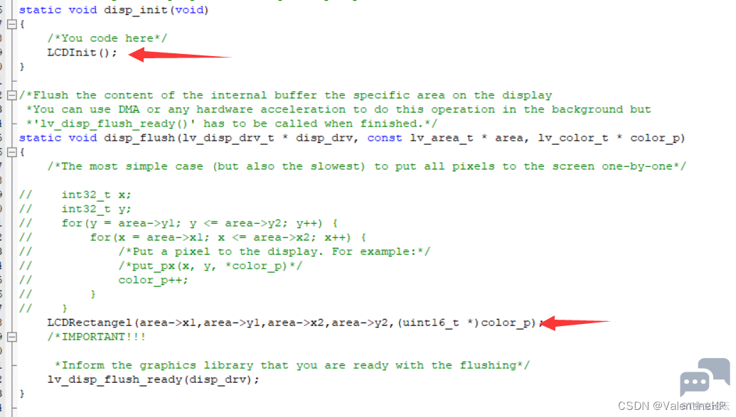

6.这个是重点,在disp_init中添加屏幕初始化函数,然后在disp_flush中添加绘制函数。这个是对矩形区域内进行绘制。注意重点,color_p是一个指针。里面存储了这一块区域内,每一个点的像素值。而不是这一块区域显示一个颜色。我就是这里理解错了,调试了好久。2 u" Y/ O: L2 L, |5 E # s& f$ |: H7 D* ~( A

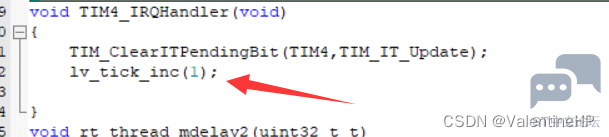

: \4 L5 b0 P3 X% j 7.中定时器中断中,添加这个函数。

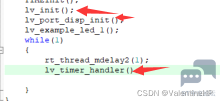

8.主函数中,初始化lvgl,和显示设备,以及调用timer_handler8 s; K* Y$ c) P ^9 }2 q0 {( @ 0 k' Z4 \! c6 M# C

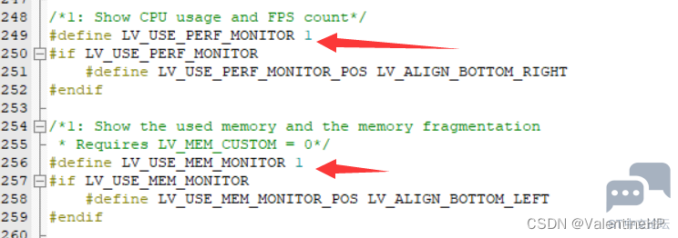

/ ]: A2 C/ H( ~" \ }* D 9.在lv_conf.h中开启如下两个宏,运行程序,没有错误的话,就会在屏幕下方,看到内存占用率和帧率。这样就不需要用例程来确定lvgl是否可以正常显示了。
