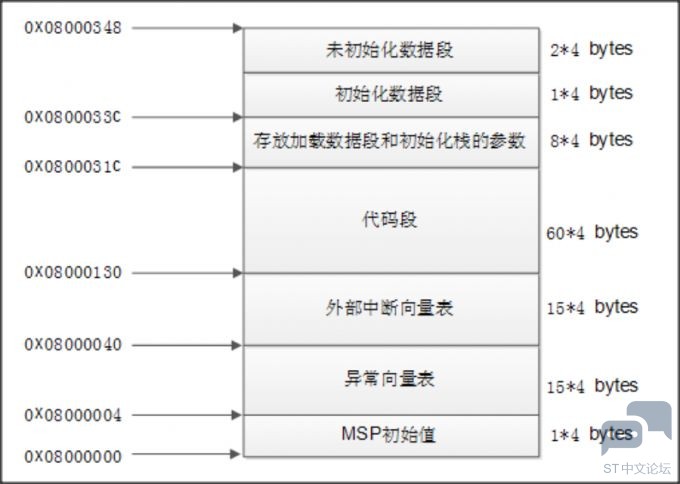

2 程序在Flash上的存储结构
    在真正讲解启动过程之前,先要讲解程序下载到 Flash上的结构和程序运行时(执行到main函数)时的SRAM数据结构。程序在用户Flash上的结构如下图所示。下图是通过阅读hex文件和在MDK下调试综合提炼出来的。
* f5 p% U6 ]+ w; m7 F' W9 B( g8 {( b
" q, [) q5 u, }1 h    上图中:
  • MSP初始值由编译器生成,是主堆栈的初始值。
  • 初始化数据段是.data
  • 未初始化数据段是.bss

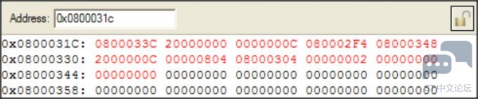

加载数据段和初始化栈的参数
    加载数据段和初始化栈的参数分别有4个,这里只讲解加载数据段的参数,至于初始化栈的参数类似。
1 w" j/ ]) Z3 d3 `6 T. r
1.0x0800033c  Flash上的数据段(初始化数据段和未初始化数据段)起始地址
2.0x20000000  加载到SRAM上的目的地址
3.0x0000000c  数据段的总大小
4.0x080002f4  调用函数_scatterload_copy
1 @7 ^5 A3 f' q5 v8 O( m
    需要说明的是初始化栈的函数-- 0x08000304与加载数据段的函数不一样,为 _scatterload_zeroinit,它的目的就是将栈空间清零。

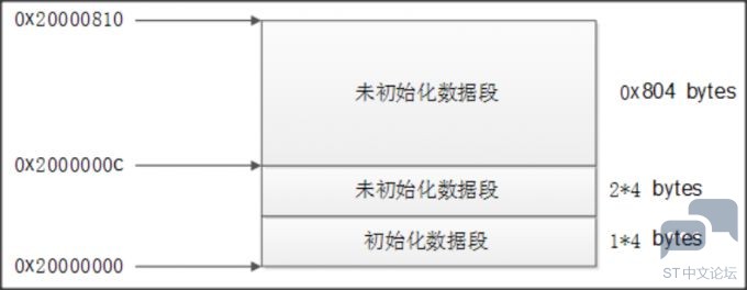

2 Z) R- C- x5 t, `' }3 数据在SRAM上的结构

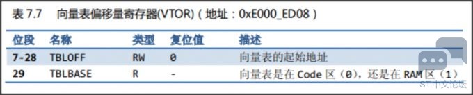

上电后硬件设置SP、PC
    刚上电复位后,硬件会自动根据向量表偏移地址找到向量表,向量表偏移地址的定义如下:
6 h: f* W* Q0 w) f+ e, p: C: V
4 H/ ]  V. s% B" X: `$ E

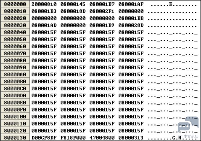

    看看我们的向量表内容(通过J-Flash打开hex文件)
3 @, L( q4 O( y8 i# U, s
: y# m& N. S9 Q' s1 X
    硬件这时自动从0x0800 0000位置处读取数据赋给栈指针SP,然后自动从0x0800 0004位置处读取数据赋给PC,完成复位,结果为:
  1. <div align="left"><span style="font-family: Tahoma; font-size: medium;">SP = 0x02000810</span></div><div align="left"><span style="font-family: Tahoma; font-size: medium;">PC = 0x08000145</span></div>

    这段代码就是定义异常向量表,在之前有一个“J-Flash打开hex文件”的图片跟这个表格是一一对应的。编译器根据我们定义的函数 Reset_Handler、NMI_Handler等,在连接程序阶段将这个向量表填入这些函数的地址。
    startup_stm32f10x_hd.s内容:
