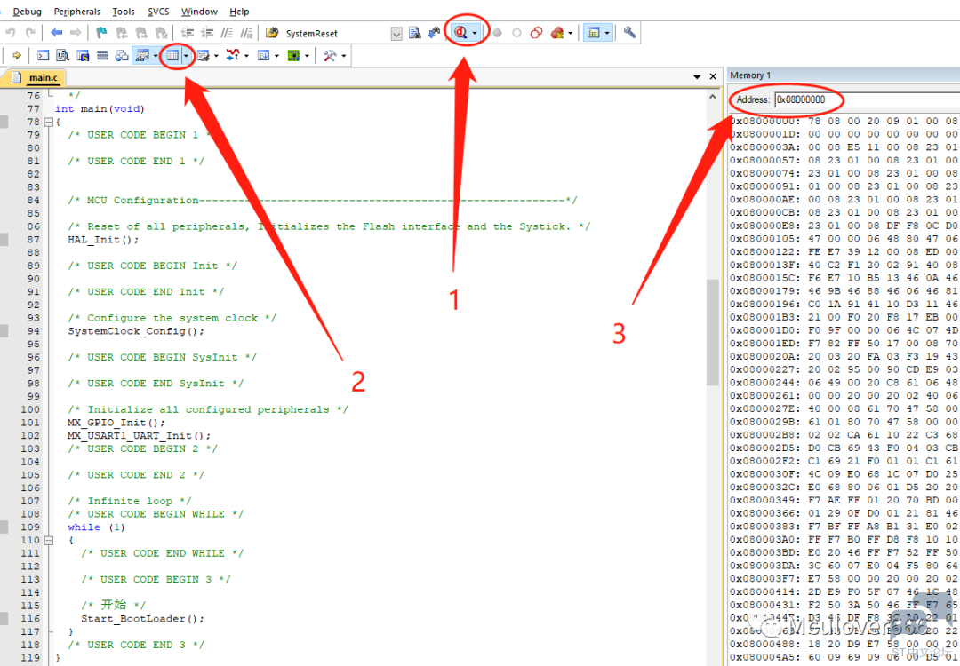

正常情况下, 我们写的程序都是放在STM32片内Flash中(暂不考虑外扩Flash). 我们写的代码最终会变成二进制文件, 放进Flash中 感兴趣的话可以在Keil>>>Debug>>>Memory中查看, 右边Memory窗口存储的就是代码

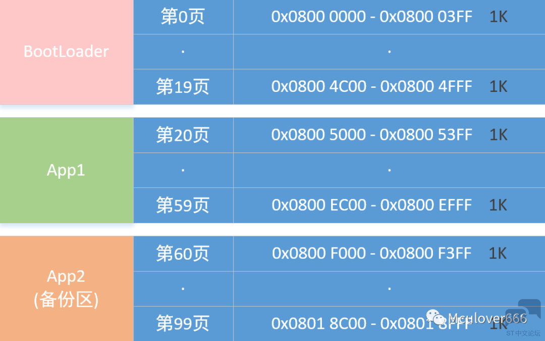

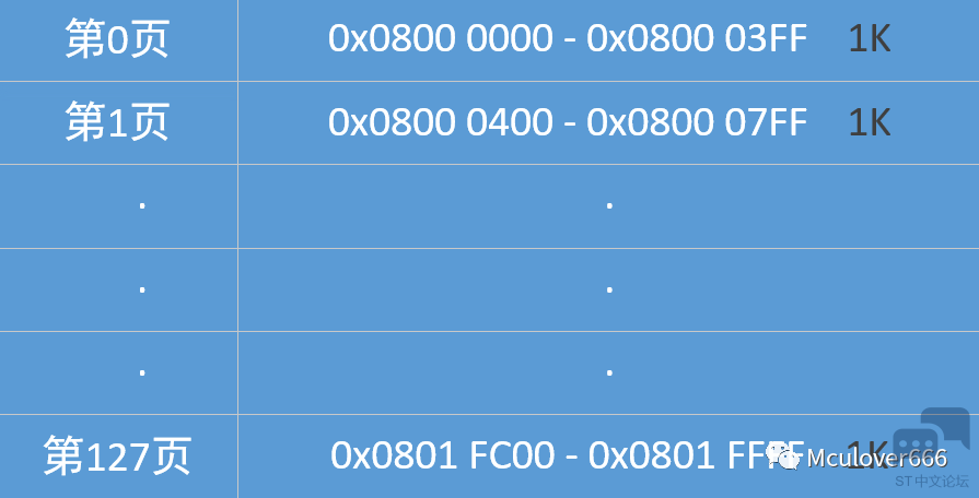

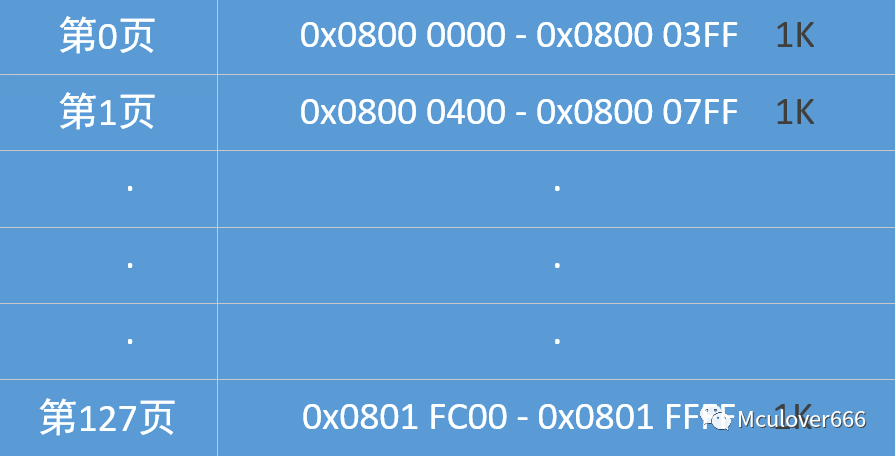

既然我们写的程序都会变成二进制文件存放到Flash中, 那么我们就可以进一步对我们程序进行分区. 我使用的是F103RB-NUCLEO开发板,他的Flash一共128页, 每页1K.见下图:
) N, \7 x- Z, ^. @9 G: q3 _
以它为例, 我将它分为三个区.BootLoader区、 App1区、 App2区(备份区)具体划分如下图:
  • BootLoader区存放启动代码
  • App1区存放应用代码
  • App2区存放暂存的升级代码
    . b/ T. S" U% N- W: R
    , m8 _" S- Q" F- y4 p) ]
% j' m. v1 X$ s2 I" [

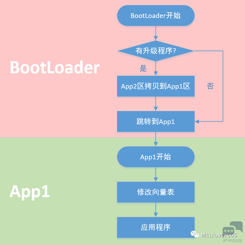

总体流程图
  • 先执行BootLoader程序, 先去检查APP2区有没有程序, 如果有就将App2区(备份区)的程序拷贝到App1区, 然后再跳转去执行App1的程序.
  • 然后执行App1程序, 因为BootLoader和App1这两个程序的向量表不一样, 所以跳转到App1之后第一步是先去更改程序的向量表. 然后再去执行其他的应用程序.
  • 在应用程序里面会加入程序升级的部分, 这部分主要工作是拿到升级程序, 然后将他们放到App2区(备份区), 以便下次启动的时候通过BootLoader更新App1的程序. 流程图如下图所示:

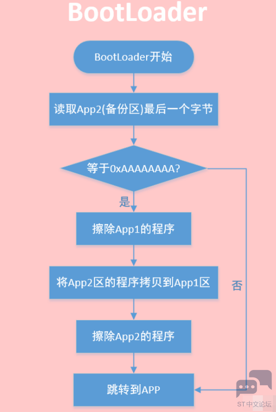

流程图分析
以我例程的BootLoader为例:
我将App2区的最后一个字节(0x0801FFFC)用来表示App2区是否有升级程序, STM32在擦除之后Flash的数据存放的都是0xFFFFFFFF, 如果有, 我们将这个地址存放0xAAAAAAAA. 具体的流程图见下图所示
4 M. I/ H& F. o6 O8 g# [3 n- Z. N

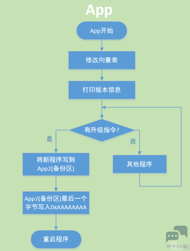

流程图分析
以我例程的App1为例:
  • 先修改向量表, 因为本程序是由BootLoader跳转过来的, 不修改向量表后面会出现问题;
  • 打印版本信息, 方便查看不同的App版本;
  • 本例程的升级程序采用串口的Ymoderm协议进行传输bin文件. 具体的流程图见下图所示:

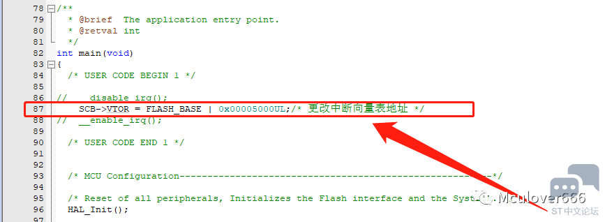

  • 主函数添加修改向量表的指令0 c: G: j9 [' S- P, z8 I7 Z2 a7 i
( L4 e& {- A" s( E1 X

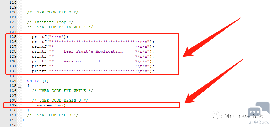

  • 打印版本信息以及跳转指令
    # ~: U5 k, p2 n8 w+ \' P
  • 4 Q" r  V3 n& f+ [% F$ @, E
    0 R- n" s5 _6 C: T/ d+ J2 w
4 d' c, S' z% x3 G, z3 r# F

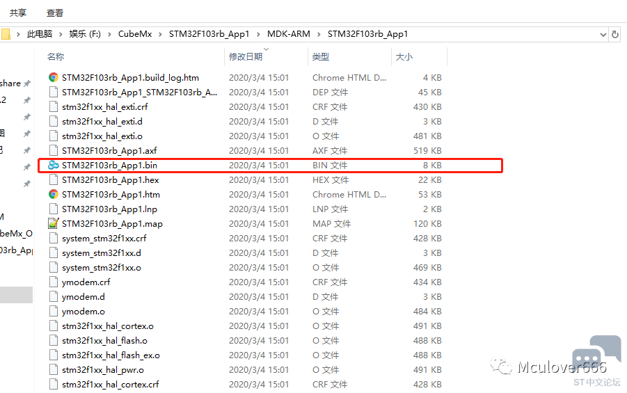

4. 整体测试
本节主要对前三节的教程做测试验证 BootLoader + App的升级功能。
  • 由下图可知两份代码的下载区域是不一样的,所以他们「下载的区域也不一样」。

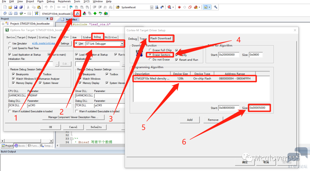

BootLoader的下载
  • BootLoader的代码默认是最开始的所以不需要特别设置代码的下载位置
  • 按照下图, 修改擦除方式为Erase Sectors, 大小限制在0X5000(20K)" }& ^$ o' J$ X4 N, N5 H) f
    9 D- Y9 D3 E2 f9 g( Z" F" E

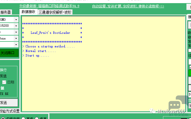

  • 烧录代码
  • 运行, 通过串口1打印输出, 会看到以下打印消息
  • 说明BootLoader已经成功运行8 d1 H1 i: g" J  {% V7 g

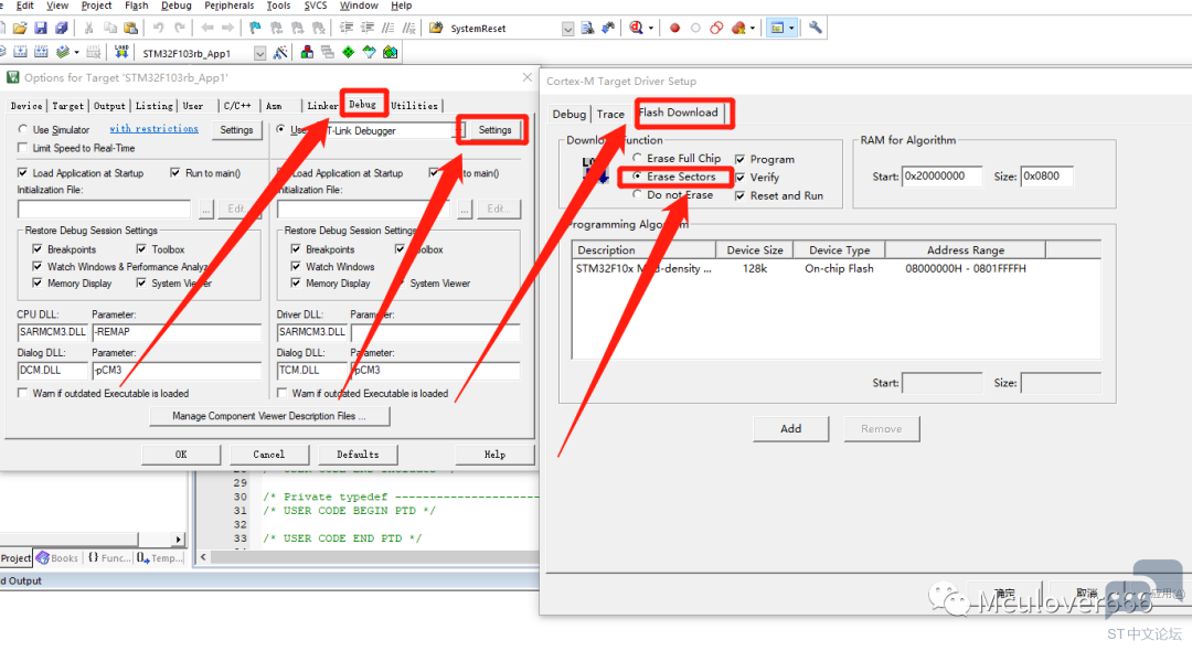

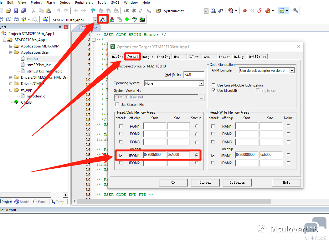

App1的下载
  • App1稍微复杂一点, 需要将代码的起始位置设置为0x08005000
  • 同时也要修改擦除方式为Erase Sectors, 见下图
    # b% i. b7 i0 `/ L- ?

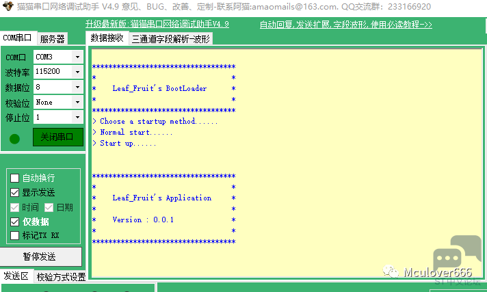

  • 烧录代码
  • 说明BootLoader已经成功跳转到版本号为0.0.1的App1

生成App2的.bin文件
  • Keil如何生成.bin文件, 请参考这篇博文 Keil如何生成.bin文件
    4 @5 R5 V1 D- y3 t! C( i1 p
    5 f. ~6 w; K; q1 J
https://blog.csdn.net/weixin_41294615/article/details/104656577
  • 修改代码, 把版本号改为0.0.2, 并且编译并且生成.bin文件
  • 生成好之后你会得到一个.bin结尾的文件, 这就是我们待会儿YModem要传输的文件8 s3 n( i- i9 F/ G
