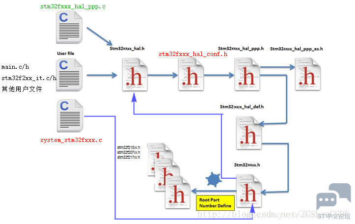

标准固件库和HAL库一样都是固件库函数,由ST官方硬件抽象层而设计的软件函数包,由程序、数据结构和宏组成,包括了STM32所有外设的性能特征。  这些固件库为开发者底层硬件提供了中间API,通过使用固件库,无需掌握底层细节,开发者就可以轻松应用每一个外设。3 z! u7 t! x; Z# p8 t, Z
HAL 库和标准库本质上是一样的,都是提供底层硬件操作 API,而且在使用上也是大同小异。有过标准库基础的同学对 HAL 库的使用也很容易入手。ST 官方之所以这几年大力推广 HAL 库,是因为 HAL 的结构更加容易整合 STM32Cube,而 STM32CubeMX 是 ST 这几年极力推荐的程序生成开发工具。所以这几年新出的 STM32 芯片,ST 直接只提供 HAL 库。

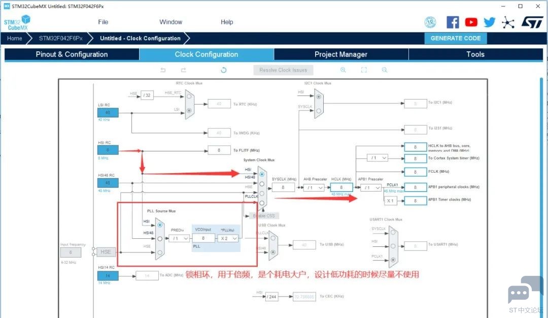

, t4 k/ f% C; Z* L& `1 L" p5 \对时钟系统进行配置,对引脚及基本功能进行配置。
; Y, q/ F  Y9 t  R
配置时钟系统我们首要思考的是:我们需要怎样的时钟系统,而不是如何配置时钟系统。

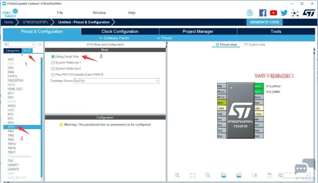

配置SWD程序烧录接口,使用ST-Link进行烧录下载。
! l' K% f/ j8 E/ u0 C' Q

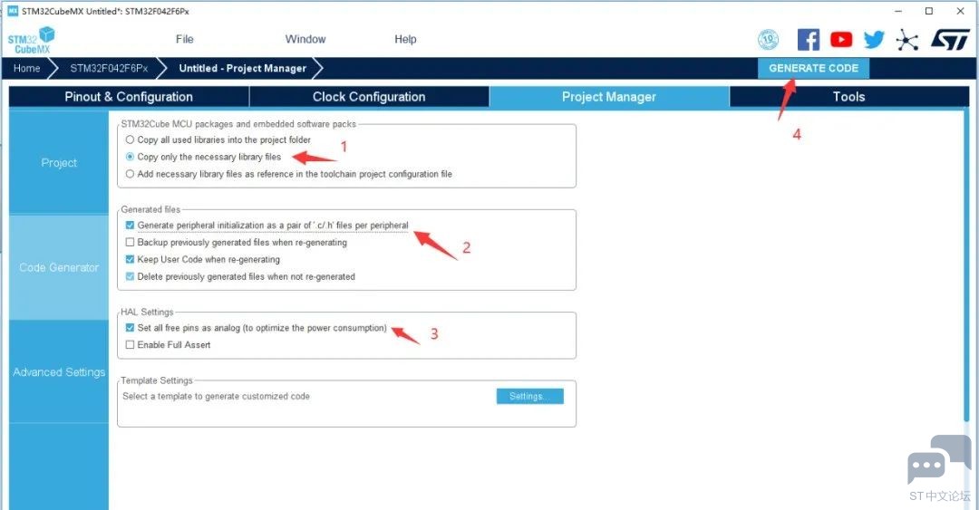

8 F; G& A9 n( B: {0 q+ y工程管理设置推荐图中所示配置,实现更快编译和更简洁的文件系统。
; ?  S! Q. e7 ]9 N$ h4 W# H
点击图中“GENERATE CODE”生成Keil工程文件1 B! Z6 j# _+ p9 i

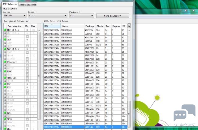

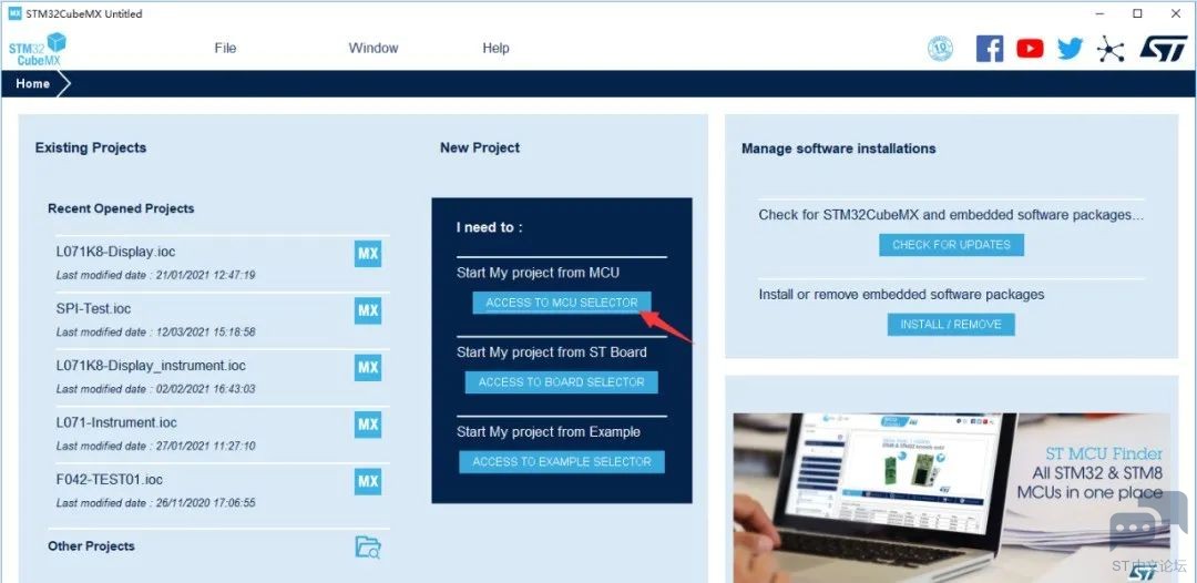

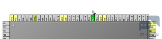

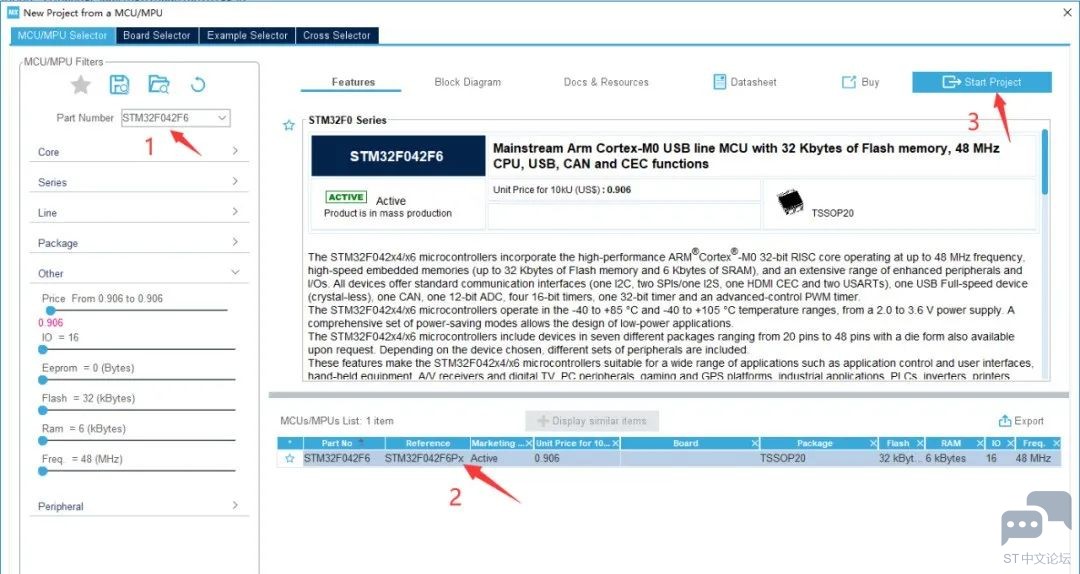

打开STM32CubeMX新建工程,选择STM32F103ZET6芯片。选择外部高速晶振(HSE)。
* `  Z- b& m2 I
* R/ \5 N* G& H
8 I/ V5 H1 _/ [( {- }9 A8 n+ p+ i$ u
640 (6).jpg   V/ D) O" ?% m4 C% b  H
7 s" z) ?, D6 P- L- U; c5 N& f

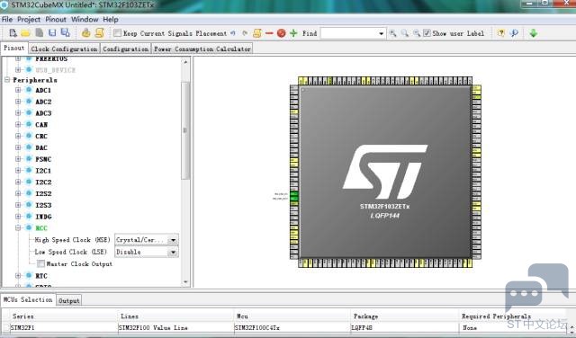

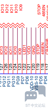

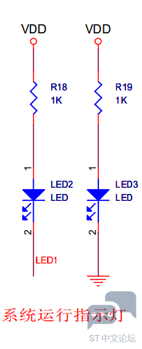

, L; w7 M; S, X6 B6 i根据下位机主控引脚分配图及原理图,选择LED引脚
  f% @- O4 N1 e$ r% @: z7 {
7 L. I! P8 H7 f* o2 T
7 q% |# V4 R- U. X6 z
4 H* f, I. n- ~0 ?* a

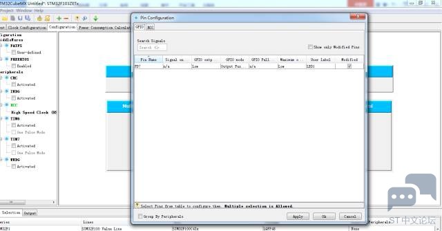

PD7为LED1输出控制管脚,选择GPIO_OUTPUT模式。

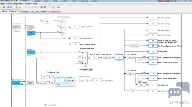

' I+ s3 i0 R  x; c点击Clock Configuration配置系统时钟为72M最高速度。% Q7 C% x" V  j. l! m# ~7 ?
6 _9 N7 T; C# [" ^/ X: T. u

) X; d/ ?  p6 ^1 w点击Configuration->GPIO配置管脚。LED管脚配置为低速推挽输出模式,既不上拉也不下拉(即默认的模式不用配置)。- q4 m3 Z. o0 V" D
. M# b. X. G" A( R) Q# P$ Z

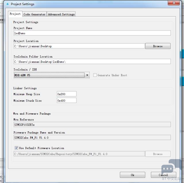

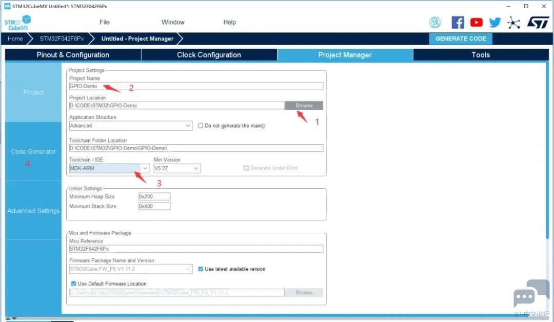

点击 640 (14).png 生成报告,软件会提示新建工程,输入工程名,选择工程保存路径。IDE选择MDK-ARM V5。' d& j! t; |& ^! m- a* A
, b" n$ U1 s, z9 ]
640 (3).jpg . D2 |9 p2 s' u7 L7 h) O; h
4 @8 e1 E: z3 C* v3 l  |! j7 R

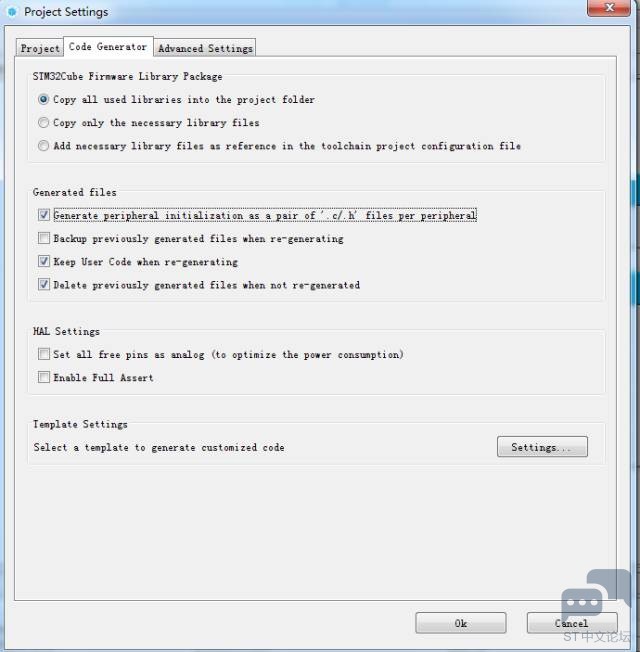

在Code Generator中找到Generated files框,勾选Generated periphera initialization as a pair of '.c/.h'files per IP。外设初始化为独立的C文件和头文件。
9 J: S8 b" `2 Z5 T' @( ?+ Y
640 (2).jpg + Y1 H4 V" b, H

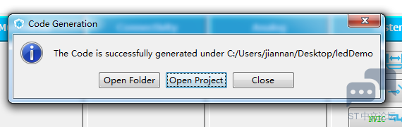

点击 640 (15).png 生成代码。点击Open Project打开工程。到这里我们就配置好工程外设初始化。
. Y8 J2 s$ x& m# f9 u1 x0 y
640 (9).png ) \8 Y0 A: L; u; U2 `& [( [: ~

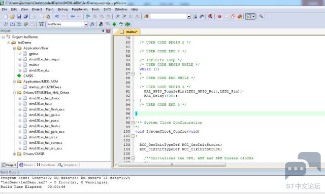

点击Build按钮,然后等一会,Build Optput信息框会输出没有错误没有警告。在main函数里添加如下代码
9 y7 M( v6 D; `% i
* m! O/ X, T$ e% I& k
延时电平翻转函数,这样LED灯就能开始闪烁。/ K" d8 q9 o/ ?; _( A
再点击Build按钮,然后等一会,Build Optput信息框会输出没有错误没有警告。代码烧写。

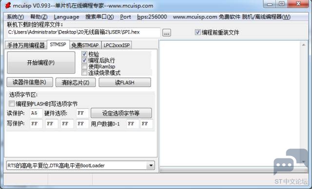

现在开始烧写程序,烧写程序有两种,一种是使用ST-LINK工具烧写,一种是直接用与上位机通讯的串口1烧写。烧写工具使用mcuisp。
* H. q$ Z- x; Z$ V% N: n) a5 v4 U7 Y# ]
640 (16).png ,软件可自行网上搜索,下载配置如下。
" o: Z! J  U& a9 [
640.jpg 9 ~" c! W! d4 Z# v
选择好串口端口后,可以开始下载。- \. ?8 @7 @9 \' [* e

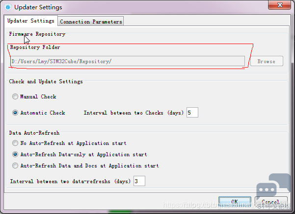

HAL库固件库安装与用户手册
& W, l3 g& O. y" [$ s( I3 V) \

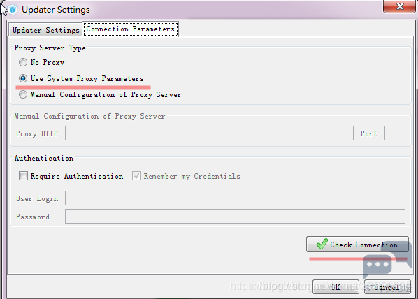

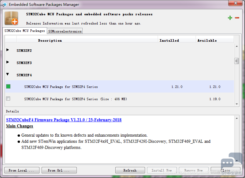

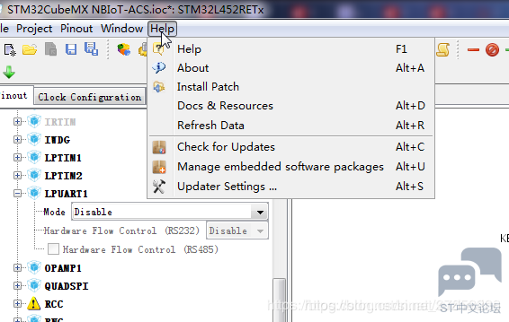

1.首先设置让Cube可以自动联网下载相关固件库选择updater Settings5 J- Z  I" a1 t9 D, z
" b' P3 K  M$ U  u% R
% w1 ~- A1 N6 N+ l
设置如下
8 i( ~* F" V1 \; b" O
2.根据芯片选择所需固件版本是向下兼容的,可以直接选择最新版。但如果觉得最新版太大,可以阅读下面的Main Changes.能够支持你目前的芯片就好。
( h% [! }: J- G" L
* r& m$ ~$ U% q- U2 G8 ^
选好了,点击Install Now就行,过程可能有点长。建议直接官网下载到本地,再安装
# e6 p  D7 q( H* p

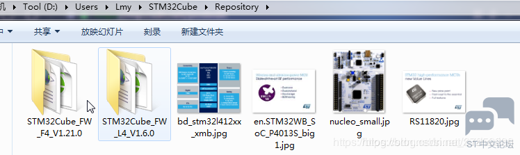

文件会被下载到如下位置,建议更改此目录,不要选在C盘!!!
7 y) F6 q# K, H' k# Y$ Z2 @
4 z' `8 q# U" E

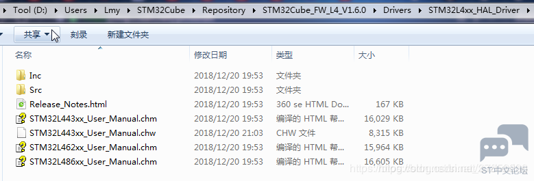

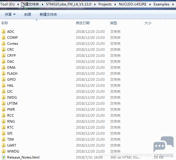

3.寻找用户帮助手册进入固件所在文件夹,里面包含很多内容。
6 w  W$ b% r# s. ?. M
* @$ j: t8 d4 |
比如说 官方提供的开发板程序
2 g" `. T  H% n
3 O6 R  K8 N% C5 ^3 g
6 Y* B' a# |2 w0 R0 q2 g
每个型号下面都有对应功能的实现6 J  D: B6 f, F' Q
$ E' q/ W5 W3 m4 S9 P& I; v
6 j2 X0 X. r4 h, R
# T/ R) |6 A( @# G
用户手册就在Drivers文件夹下面。
+ {* H. ]3 ]  X- G5 y* b

接下来对于HAL库的源码文件进行一下说明,HAL库文件名均以stm32f4xx_hal开头,后面加上_外设或者模块名(如:stm32f4xx_hal_adc.c):
· 4.4 库文件
stm32f4xx_hal_ppp.c/.h // 主要的外设或者模块的驱动源文件,包含了该外设的通用API
stm32f4xx_hal_ppp_ex.c/.h // 外围设备或模块驱动程序的扩展文件。这组文件中包含特定型号或者系列的芯片的特殊API。以及如果该特定的芯片内部有不同的实现方式,则该文件中的特殊API将覆盖_ppp中的通用API
stm32f4xx_hal.c/.h // 此文件用于HAL初始化,并且包含DBGMCU、重映射和基于systick的时间延迟等相关的API
" H- A8 H% n: {. z7 |% Y! n/ w* k
· 4.5 其他库文件
用户级别文件:
stm32f4xx_hal_msp_template.c // 只有.c没有.h。它包含用户应用程序中使用的外设的MSP初始化和反初始化(主程序和回调函数)。使用者复制到自己目录下使用模板。
stm32f4xx_hal_conf_template.h // 用户级别的库配置文件模板。使用者复制到自己目录下使用
system_stm32f4xx.c // 此文件主要包含SystemInit()函数,该函数在刚复位及跳到main之前的启动过程中被调用。 它不在启动时配置系统时钟(与标准库相反)。 时钟的配置在用户文件中使用HAL API来完成。
startup_stm32f4xx.s // 芯片启动文件,主要包含堆栈定义,终端向量表等stm32f4xx_it.c/.h // 中断处理函数的相关实现
. |$ |7 v) d" u% B1 q7 P
· 4.6 main.c/.h //
根据HAL库的命名规则,其API可以分为以下三大类:
· 初始化/反初始化函数:HAL_PPP_Init(), HAL_PPP_DeInit()
· IO 操作函数:HAL_PPP_Read(), HAL_PPP_Write(),HAL_PPP_Transmit(), HAL_PPP_Receive()
· 控制函数:HAL_PPP_Set (), HAL_PPP_Get ().
· 状态和错误: ** HAL_PPP_GetState (), HAL_PPP_GetError ().
% e# S( F) I" ~/ c) q8 f& `
注意:目前LL库是和HAL库捆绑发布的,所以在HAL库源码中,还有一些名为 stm32f2xx_ll_ppp的源码文件,这些文件就是新增的LL库文件。
