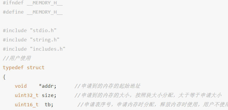

头文件memory.h
    头文件是相关的定义和申请:
  1. #ifndef __MEMORY_H__- P1 B3 T, z9 A7 B9 @
  2. #define __MEMORY_H__' W5 b8 S" ~; g- J! R% |! H5 U+ B8 {
  3. % t1 Y5 u# r: u2 h3 d
  4. #include "stdio.h"
    3 Q/ y* b1 h" @$ e
  5. #include "string.h", t: j) P% i+ m7 e% }; }
  6. #include "includes.h"2 k$ m) [; c' C
  7. //用户使用
    ! J2 A0 \2 ?3 s8 x5 ~# N% y. ^
  8. typedef struct, \5 v; P0 h+ z, W3 F" N
  9. {
    - ?" x& ~2 g9 v* F
  10.     void    *addr;      //申请到的内存的起始地址: y4 B% M( P, C: Z  |; @
  11.     uint32_t size;      //申请到的内存的大小,按照块大小分配,大于等于申请大小
    4 M* ]9 R9 ^" Q
  12.     uint16_t  tb;        //申请表序号,申请内存时分配,释放内存时使用,用户不使用
    3 W8 b! B! n% a! D( H2 C
  13. }DMEM;
    ) M! b- m* u: k
  14. //若返回空,则申请失败
      u" C. L/ ~1 ^; z
  15. DMEM *DynMemGet(uint32_t size);$ B: |1 V! E' t
  16. " B  {; ]( `( z% C# f! R% ~- h
  17. void DynMemPut(DMEM *pDmem);3 J/ [. a0 Z) t8 \* e4 ]! f' P
  18. ' d( c: `- u" z8 V* n3 B, T, |
  19. #endif //__MEMORY_H__
8 ~1 p( m/ \; C! ^/ W2 W$ {+ F
    这里的代码比较简单,也是常规的写法,重点是要理解结构体成员的含义。
