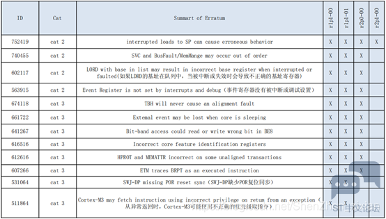

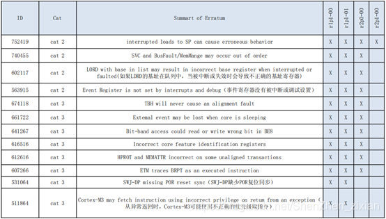

前言 GD32是国内开发的一款单片机,据说开发的人员是来自ST公司的,GD32也是以STM32作为模板做出来的。所以GD32和STM32有很多地方都是一样的,不过GD32毕竟是不同的产品,不可能所有东西都沿用STM32,有些自主开发的东西还是有区别的。相同的地方我们就不说了,下面我给大家讲一下不同的地方。 - n0 r' R, Y" P6 Y 区别1 内核 GD32采用二代的M3内核,STM32主要采用一代M3内核,下图是ARM公司的M3内核勘误表,GD使用的内核只有752419这一个BUG。# h6 M; m4 L; x- o# b t& l 2 主频

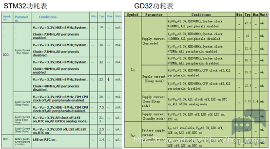

使用HSE(高速外部时钟):GD32的主频最大108M,STM32的主频最大72M9 M6 A. C; r7 Q3 |% i: @# @ 3 供电使用HSI(高速内部时钟):GD32的主频最大108M,STM32的主频最大64M8 C" m$ m2 c: ^7 O9 E% U 主频大意味着单片机代码运行的速度会更快,项目中如果需要进行刷屏,开方运算,电机控制等操作,GD是一个不错的选择。 外部供电:GD32外部供电范围是2.63.6V,STM32外部供电范围是23.6V。GD的供电范围比STM32相对要窄一点。 4 Flash差异内核电压:GD32内核电压是1.2V,STM32内核电压是1.8V。GD的内核电压比STM32的内核电压要低,所以GD的芯片在运行的时候运行功耗更低。 GD32的Flash是自主研发的,和STM32的不一样。 5 功耗GD Flash执行速度:GD32 Flash中程序执行为0等待周期。6 M- b" v# Q3 T n3 {' O# I STM32 Flash执行速度:ST系统频率不访问flash等待时间关系:0等待周期,当0<SYSCLK<24MHz,1等待周期,当24MHz<SYSCLK≤48MHz,2等待周期,当48MHz<SYSCLK≤72MHz。- D: u: U8 U5 d. j9 j y$ t/ D& s Flash擦除时间:GD擦除的时间要久一点,官方给出的数据是这样的:GD32F103/101系列Flash 128KB 及以下的型号, Page Erase 典型值100ms, 实际测量60ms 左右。对应的ST 产品Page Erase 典型值 20~40ms。 从下面的表可以看出GD的产品在相同主频情况下,GD的运行功耗比STM32小,但是在相同的设置下GD的停机模式、待机模式、睡眠模式比STM32还是要高的。 6 串口

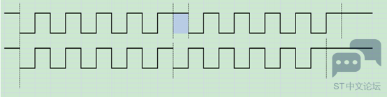

GD在连续发送数据的时候每两个字节之间会有一个Bit的Idle,而STM32没有,如下图。 7 ADC差异

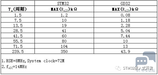

GD的串口在发送的时候停止位只有1/2两种停止位模式。STM32有0.5/1/1.5/2四种停止位模式。4 Y' e8 }" D2 `4 m* N, E% } GD 和STM32 USART的这两个差异对通信基本没有影响,只是GD的通信时间会加长一点。 GD的输入阻抗和采样时间的设置和ST有一定差异,相同配置GD采样的输入阻抗相对来说要小。具体情况见下表这是跑在72M的主频下,ADC的采样时钟为14M的输入阻抗和采样周期的关系:8 J$ m/ e4 `* n! p3 Z* \; ? 8 FSMC

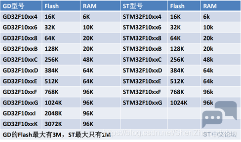

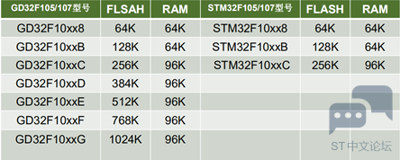

STM32只有100Pin以上的大容量(256K及以上)才有FSMC,GD32所有的100Pin或100Pin以上的都有FSMC。 9 103系列RAM&FLASH大小差别 GD103系列和ST103系列的ram和flash对比如下图: 10 105&107系列STM32和GD的差别
GD的105/107的选择比ST的多很多,具体见下表:* I. r o2 s: k5 Y7 R 11 抗干扰能力
