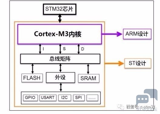

    STM32芯片基于ARM公司的Cortex-M3内核,由ST公司设计生产,内核与总线矩阵之间有I(指令)、S(系统)、D(数据)三条信号线。内核通过总线矩阵与FLASH、SRAM、外设连接。而外设包括GPIO、USART、I2C、SPI等。; h+ A) c6 A5 i8 ?

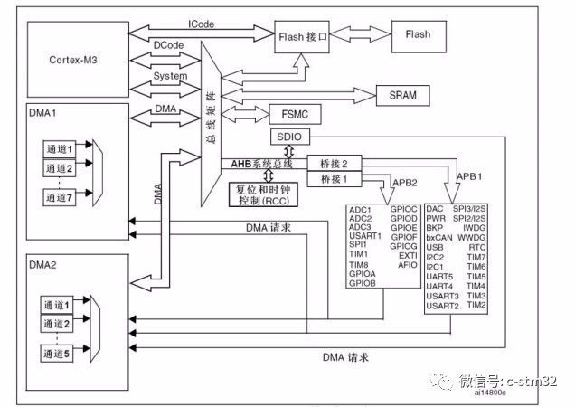

STM32F103 系列芯片(不包含互联网型)的系统结构如下:
    从上图可以看出,在小容量、中容量和大容量产品中,主系统由以下部分构
成:

    这些都是通过一个多级的 AHB 总线构架相互连接的。下面我们看看它们各自的功能:
  • ICode 总线
    * [9 P8 U: @9 M2 _7 U  E; m* _. L: i
    该总线将 Cortex-M3 内核的指令总线与闪存指令接口相连接。指令预取在此
总线上完成。
  • DCode 总线
    ) T# J1 V( g" u
    该总线将 Cortex-M3 内核的 DCode 总线与闪存存储器的数据接口相连接(常量加载和调试访问)。
  • 系统总线
    & o5 G5 K# _& f! q# x
    此总线连接 Cortex-M3 内核的系统总线(外设总线)到总线矩阵, 总线矩阵协调内核和 DMA 间的访问。
  • DMA 总线
    ; d" f- B, P  U% U9 M4 v
    此总线将DMA的AHB主控接口与总线矩阵相联, 总线矩阵协调着CPU的DCode和 DMA 到 SRAM、闪存和外设的访问。
  • 总线矩阵
    , ^1 |) t2 N1 G% S/ S
    总线矩阵协调内核系统总线和 DMA 主控总线之间的访问仲裁, 仲裁利用轮换算法。在互联型产品中,总线矩阵包含 5 个驱动部件(CPU 的 DCode、系统总线、以太网 DMA、 DMA1 总线和 DMA2 总线)和 3 个从部件(闪存存储器接口(FLITF)、SRAM 和 AHB2APB 桥)。AHB 外设通过总线矩阵与系统总线相连,允许 DMA访问。
  • AHB/APB桥(APB)
    ; A8 }% V/ u( w/ J. [) h
    两个 AHB/APB 桥在 AHB 和 2 个 APB 总线间提供同步连接。APB1 操作速度限于 36MHz, APB2 操作于全速(最高 72MHz)。有关连接到每个桥的不同外设的地址映射请参考《STM32F1xx 中文参考手册》存储器映像章节:STM32官方手册的使用方法举例。在每一次复位以后,所有除 SRAM 和 FLITF 以外的外设都被关闭,在使用一个外设之前,必须设置寄存器 RCC_AHBENR 来打开该外设的时钟。
    STM32F1 的时钟系统相对复杂,在后续文章中再介绍。
