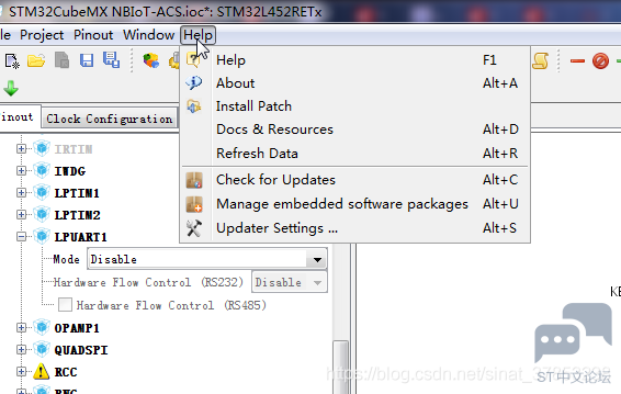

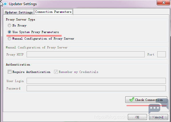

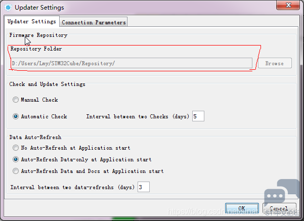

HAL库固件库安装与用户手册1、首先设置让Cube可以自动联网下载相关固件库选择updater Settings- [9 z& s$ `8 [) A3 G  Z! A6 D
2 H- {% N1 o$ O! B$ }: E
设置如下
. a* l2 v( A  z3 T7 `
. }$ E  f& v# n1 h6 }- |

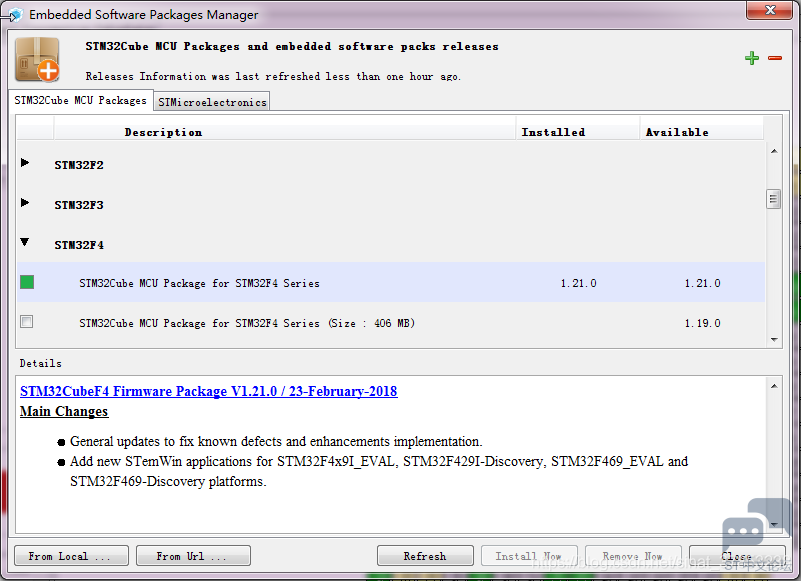

2、根据芯片选择所需固件
  版本是向下兼容的,可以直接选择最新版。但如果觉得最新版太大,可以阅读下面的Main Changes.能够支持你目前的芯片就好。
6 C+ R; _& ]9 U3 ^! o  L/ |

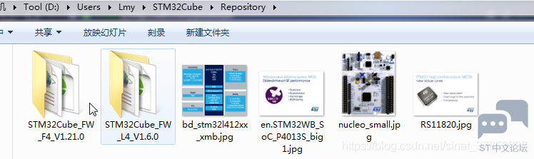

  选好了,点击Install Now就行,过程可能有点长。建议直接官网下载到本地,再安装文件会被下载到如下位置,建议更改此目录,不要选在C盘!!!
) Q, _+ R1 ?1 b, o1 ~

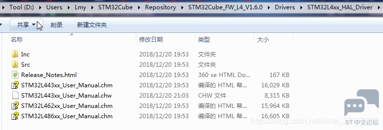

3、寻找用户帮助手册
  进入固件所在文件夹,里面包含很多内容。
% Q6 c5 }! p& S% r  u6 P' i
' Z( T+ A& G8 B: j( [4 l2 }5 i

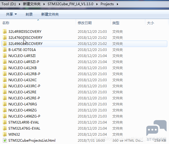

比如说 官方提供的开发板程序,每个型号下面都有对应功能的实现,用户手册就在Drivers文件夹下面。
) `, f* K: r1 |3 A9 p
5 U9 B4 ?, T- W. \+ c
用户手册就在Drivers文件夹下面。

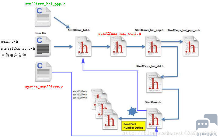

  说到STM32的HAL库,就不得不提STM32CubeMX,其作为一个可视化的配置工具,对于开发者来说,确实大大节省了开发时间。STM32CubeMX就是以HAL库为基础的,且目前仅支持HAL库及LL库!首先看一下,官方给出的HAL库的包含结构:
& j  i! P' b& t7 o
! d' p; a2 g% U7 ]' Y# g
  • 1、stm32f4xx.h主要包含STM32同系列芯片的不同具体型号的定义,是否使用HAL库等的定义,接着,其会根据定义的芯片信号包含具体的芯片型号的头文件:9 a* Z( T$ F; `
  1. #if defined(STM32F405xx); k3 N8 r! c5 S- D9 O' F1 S
  2. #include "stm32f405xx.h"! }' i) f9 |* `& x$ \5 K
  3. #elif defined(STM32F415xx)
    ! C, p+ ~" [7 V/ R9 f( E8 d5 M
  4. #include "stm32f415xx.h"
    9 t2 O$ r7 Y( Y8 b2 W
  5. #elif defined(STM32F407xx)
    % b6 d. o4 V, \, S( D6 q5 {
  6. #include "stm32f407xx.h"7 R  ?0 o5 F: d. Q5 }$ N
  7. #elif defined(STM32F417xx)
    ; x7 Q; O  R8 C
  8. #include "stm32f417xx.h"" c9 j3 R( P$ J" Q
  9. #else4 z  |( s; K9 R9 V1 @: i
  10. #error "Please select first the target STM32F4xx device used in your application (in stm32f2xx.h file)"1 Q7 T* J; p0 M" x! r0 n. J8 _$ w
  11. #endif
1 ~: u7 |! ~1 @
6 D& K& E, s9 ]/ a2 q; m' z
紧接着,其会包含stm32f4xx_hal.h。5 B+ `% @7 g; T& X& O: I& O6 i9 E2 B
  • 2、stm32f4xx_hal.h:stm32f4xx_hal.c/h 主要实现HAL库的初始化、系统滴答相关函数、及CPU的调试模式配置
  • 3、stm32f4xx_hal_conf.h :该文件是一个用户级别的配置文件,用来实现对HAL库的裁剪,其位于用户文件目录,不要放在库目录中。
    7 z; B, m- l& U9 U
接下来对于HAL库的源码文件进行一下说明,HAL库文件名均以stm32f4xx_hal开头,后面加上_外设或者模块名(如:stm32f4xx_hal_adc.c):

HAL库移植使用
基本步骤:
  • 1、复制stm32f2xx_hal_msp_template.c,参照该模板,依次实现用到的外设的HAL_PPP_MspInit()和 HAL_PPP_MspDeInit。
  • 2、复制stm32f2xx_hal_conf_template.h,用户可以在此文件中自由裁剪,配置HAL库。
  • 3、在使用HAL库时,必须先调用函数:HAL_StatusTypeDef HAL_Init(void)(该函数在stm32f2xx_hal.c中定义,也就意味着第一点中,必须首先实现HAL_MspInit(void)和HAL_MspDeInit(void))
  • 4、HAL库与STD库不同,HAL库使用RCC中的函数来配置系统时钟,用户需要单独写时钟配置函数(STD库默认在system_stm32f2xx.c中)
  • 5、关于中断,HAL提供了中断处理函数,只需要调用HAL提供的中断处理函数。用户自己的代码,不建议先写到中断中,而应该写到HAL提供的回调函数中。
  • 6、对于每一个外设,HAL都提供了回调函数,回调函数用来实现用户自己的代码。整个调用结构由HAL库自己完成。
    ! [/ D, G* i3 ]" B; `
例如:
Uart中,HAL提供了
  1. void HAL_UART_IRQHandler(UART_HandleTypeDef *huart);
0 w5 k) j! e- S" q( h
函数,用户只需要触发中断后,用户只需要调用该函数即可,同时,自己的代码写在对应的回调函数中即可!如下:
  1. void HAL_UART_TxCpltCallback(UART_HandleTypeDef *huart);4 W1 i, V1 @6 J4 k0 D$ W
  2. void HAL_UART_TxHalfCpltCallback(UART_HandleTypeDef *huart);3 h: @$ ^5 p# ~) u: Z. X/ N
  3. void HAL_UART_RxCpltCallback(UART_HandleTypeDef *huart);
    1 {/ X& {) I6 K
  4. void HAL_UART_RxHalfCpltCallback(UART_HandleTypeDef *huart);
    4 r1 ^4 K! N. }7 y& t$ A
  5. void HAL_UART_ErrorCallback(UART_HandleTypeDef *huart);
. Y4 ~6 W& U2 D7 a9 z% ^( y6 m
使用了哪种就用哪个回调函数即可!
