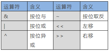

01 位操作
下面我们先讲解几种位操作符,然后讲解位操作使用技巧。C语言支持以下六种位操作:
& `: |; ~3 S0 a/ l- }# a5 k. c& V
) `! J  q" y/ h4 x0 K1 R" f下面,重点讲解一下位操作在单片机开发中的一些实用技巧。
