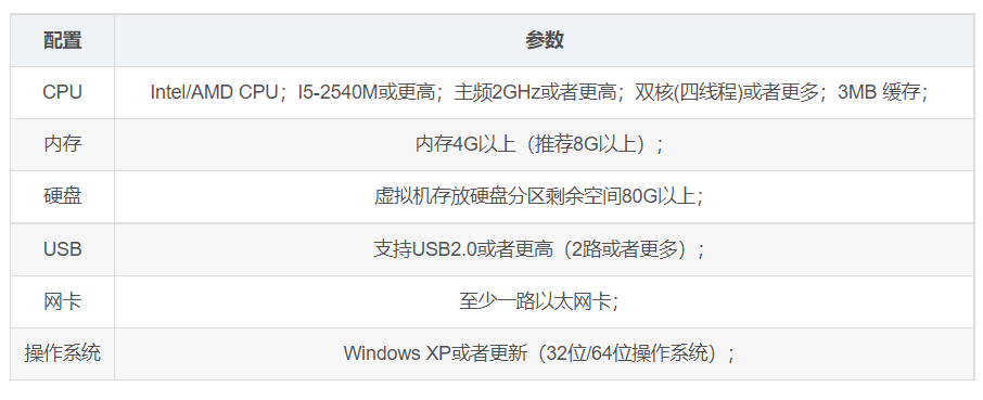

: @# Z2 {, t% R- e% d) x华清远见开发环境是基于Ubuntu 18.04 LTS 64-bit操作系统搭建的,使用VMware Player免费版作为虚拟机工具软件。用作Linux的编译与开发。所以建议开发主机硬件配置越高越好,配置越高则开发效率则越高。
* P: ^$ J) i8 O }(]DW`{~N`RGD2PL12V%~1C.png 8 r% q, e1 z; D! h' K

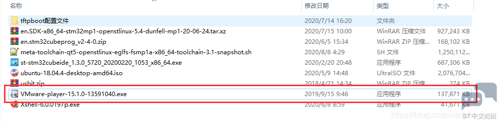

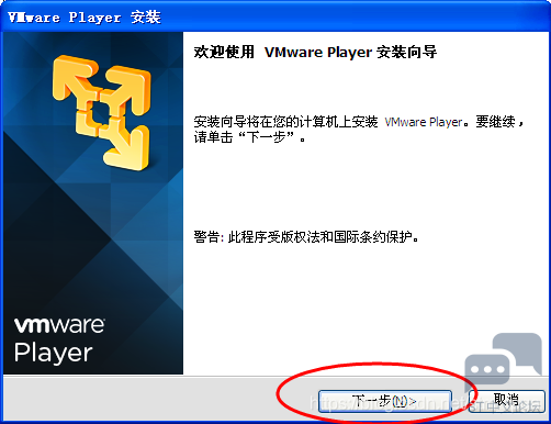

1) 运行资料光盘【华清远见-FS_MP1A开发资料\01-工具软件】目录下的VMware-player-15.1.0-13591040.exe安装程序。
; A( |% D  n7 A/ y4 C$ k( W( M  I) |
3 N& z, y! F; y2 k. W) f

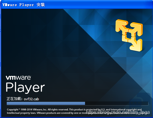

! ?- r6 l; u- p2) 【VMware Player安装程序初始化】. H5 l8 K. r, |3 A& ]1 I
0 h" Y' V2 e- Y) S' m& S( a; y
20201013110603729.png & @1 u) l& Q$ O; W; F0 t4 E, ~, X

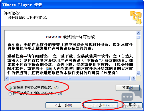

' S3 ~% C5 y& ~' x: ^1 J4) 【VMware Player许可协议】
, S  ~6 @: d2 p5 [1 _; w% z) f) y- e, l, p% T3 g
20201013110638640.png * c' C% R1 k' O" X8 `9 D" c/ h. l

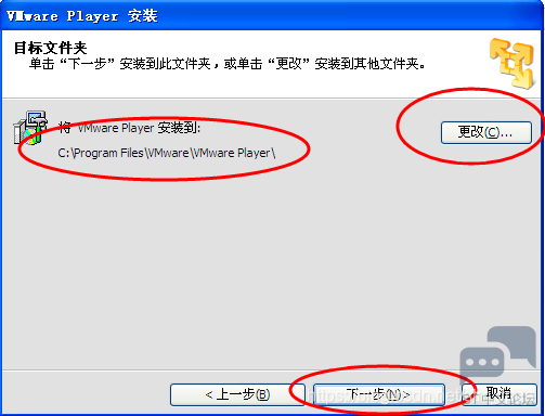

5) 【更改安装路径】
* I' u, S8 H: }( z( u/ q8 m$ s) v) C5 ], Q9 S4 s
20201013110655675.png % @% _; B( ^- B! C& X: X, _/ [+ i5 T1 o( T

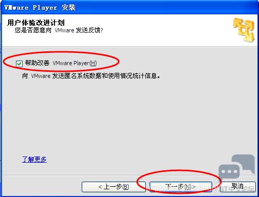

6) 【选择是否检查更新,加入用户体验改进计划】
/ e0 }/ ?' B/ ~! _9 q* E1 y+ V% z7 I% w3 W# w! M8 Z
( W( s5 G4 V) ]% ~. e2 p0 O; P# b! J0 f8 z

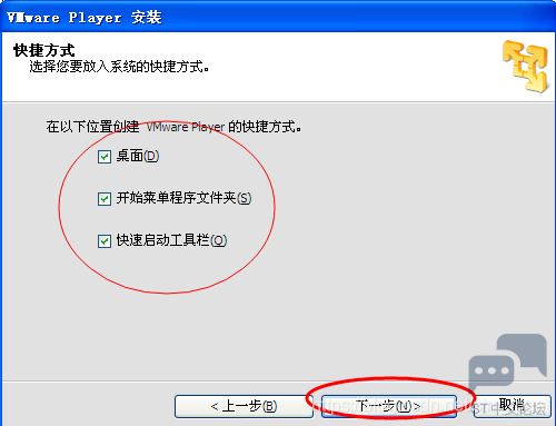

7) 【创建快捷方式】
. q6 b6 j& X4 q, w5 e- H! f: |+ `4 E& ]6 c! P2 w3 N* x) x/ [
20201013110747348.png   N7 V3 E5 {! e! Q7 l# g% A8 r# K

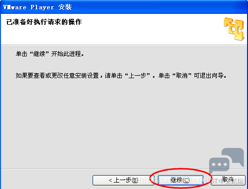

8) 【确认安装】. P/ T; P% {  r) _( V3 f0 [. D
5 n) A- u' Q7 U0 i% O5 \+ E5 Q
* V5 E; n9 F' R: {! a3 p8 Z* P' W; Z9 Y4 s: P

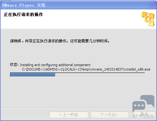

9) 【正在安装】
1 a7 o, C2 c+ F* _9 ?( L. ]7 m4 A9 T
20201013110824373.png 1 Q* @# }' o. H9 F& o" Y7 Z, D

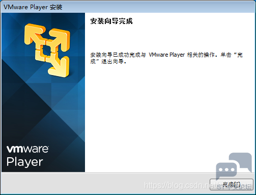

10) 【安装完成】
0 q5 P: [0 p8 W# x" l6 Y- N" q
2 |' ^0 X% c1 A  G 20201013110852392.png % f: a/ A$ w7 k; V9 W

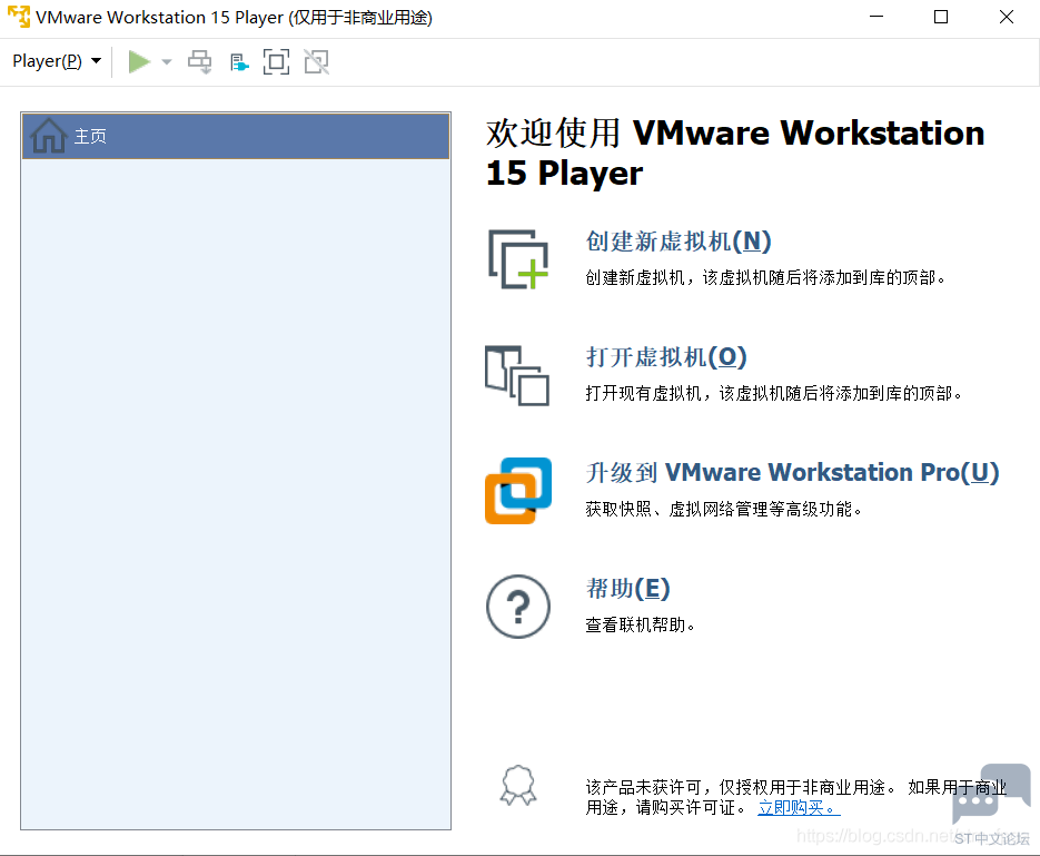

11) 【启动界面】
8 R3 z5 H# u; p

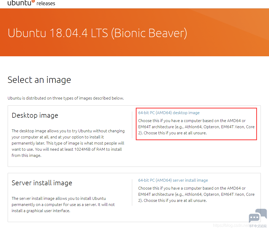

. H1 [4 B* N8 V) J: nUbuntu18.04官方标准安装文件可以通过ubuntu官方链接,也可以使用【华清远见-FS_MP1A开发资料\01-工具软件】目录下的ubuntu-18.04.4-desktop-amd64.iso安装文件进行安装。; ^# t; l4 f2 a, B0 F% ?
& j% o: X. z  B6 ?" d 2020101311125980.png ) [! q) [/ O4 W& p
9 b$ X1 o" V( b5 q打开链接后点击“64-bit PC (AMD64) desktop image”,切换至新网页并自动开始下载,下载完成后镜像文件为:ubuntu-18.04.4-desktop-amd64.iso

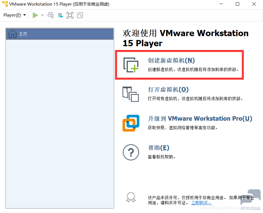

7 `5 f0 g; T$ x' ]7 F打开Vmware Player:1 z% C8 M" w! t1 N/ ^( S4 v; |1 g5 `
" R9 u% [0 ?. M7 B' U3 w
20201013111400512.png / e/ u7 q! i* G8 q9 \' Y/ P
( J$ n& Y: E. M* k2 U点击 “创建新虚拟机”,弹出安装向导:
  @2 m! E3 c# u+ v4 I4 P1 Y' H8 D6 g" u
20201013111416955.png , B2 c3 ?* \) s

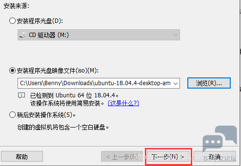

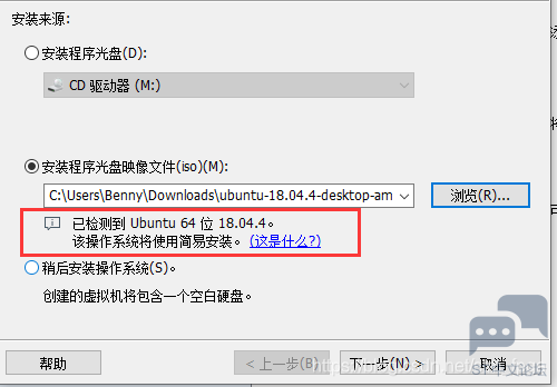

点击“浏览”按钮在弹出的浏览ISO镜像窗口中找到下载好的Ubuntu镜像文件,并点击“打开”按钮:' G7 L( O5 P2 a  K# t" W  x- j
/ m0 P8 W3 d3 p4 Z
: K2 A+ O! g- p( u3 y7 E; r& {3 F+ \) v2 Q) U1 O
选择好镜像后,如果镜像无误的话会显示识别到的系统版本" ^' M& ^8 l0 U
8 y, L( B  d4 t$ Y# Y; b1 t: Z
20201013111458156.png % l. z$ G0 H8 h3 a1 b6 h/ f" n
9 d: X' G$ n6 `- S2 q- ^" U; }7 }
点击“下一步”继续安装:

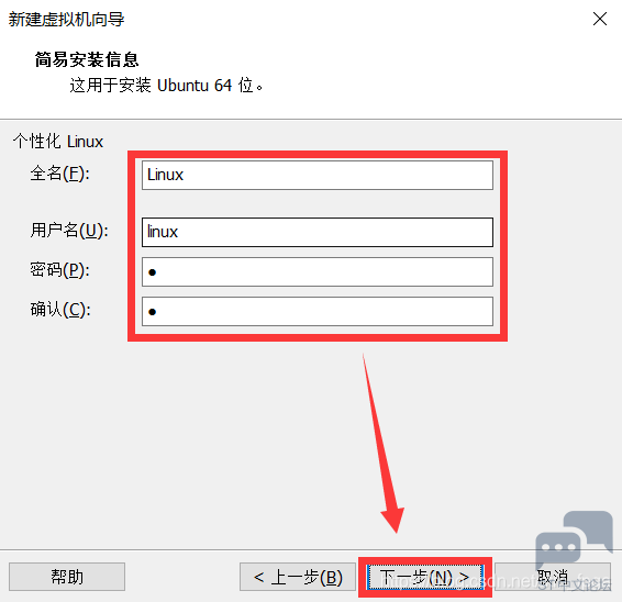

点击填写用户信息并点击“下一步”继续安装,用户信息会作为安装后Ubuntu的管理员用户信息,华清远见开发环境Ubuntu管理员用户名为“linux”,密码为“1”:
( ?7 @& R) C7 L" R# Y' N$ L5 n: |% h$ p/ l4 O
20201013111537118.png 2 X% B% O$ J# z/ K2 W; P, t9 }) `

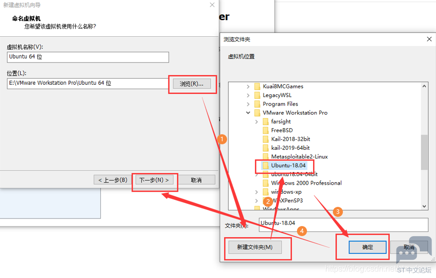

" ]% c. g+ [. F3 @; P$ s选择Ubuntu安装路径,点击“浏览”,在弹出窗口中找到虚拟机安装的硬盘盘符,点击“新建文件夹”创建虚拟机安装文件夹,创建好文件夹后选择文件夹并点击确认,确认安装路径,最后点击“下一步”继续安装:5 i8 J' a/ H9 m7 T  z5 ~! L4 N
8 W, _: |. f0 W4 Q' P( N$ T 20201013111556235.png

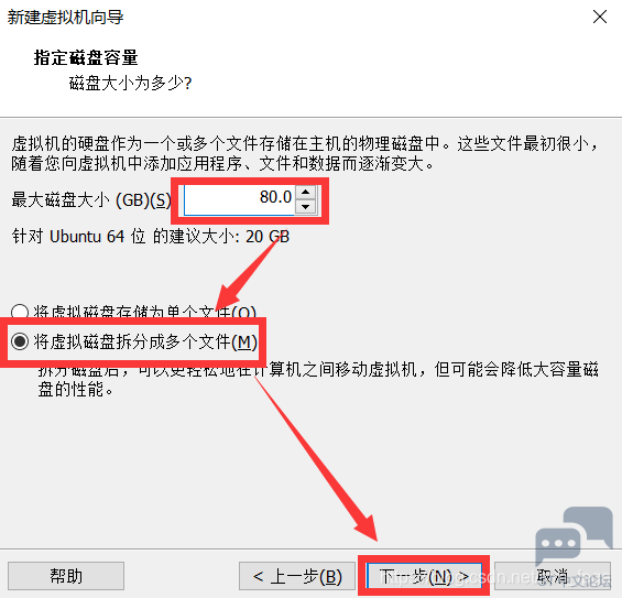

执行硬盘容量,根据开发使用情况,推荐磁盘大小不小于“80GB”,选择“将虚拟磁盘拆分成多个文件”方便后期虚拟机移动,最后点击“下一步”继续安装:
: |% o# }3 ?9 G  U$ H/ n6 q( w" h" `" b/ E; D' K3 r9 h3 Z

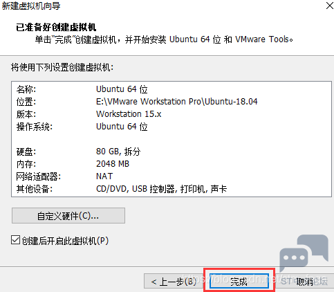

; I3 i  `/ `- I9 h4 s" L虚拟机创建完成:自定义硬件按钮可以自定义可以定制虚拟机配置,本章节使用默认配置即可,后期如需调整根据需求适当调整,勾选 “创建后开启此虚拟机”点击“完成”按钮完成虚拟机的创建并开始安装Ubuntu。
+ d0 _$ k" C$ {
3 H( e. d. t( M* x/ P 20201013111634556.png , v$ q3 r9 L' G) l' j7 A5 e9 x

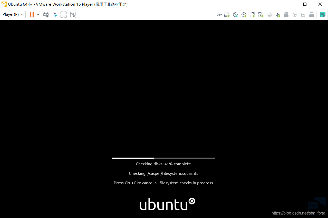

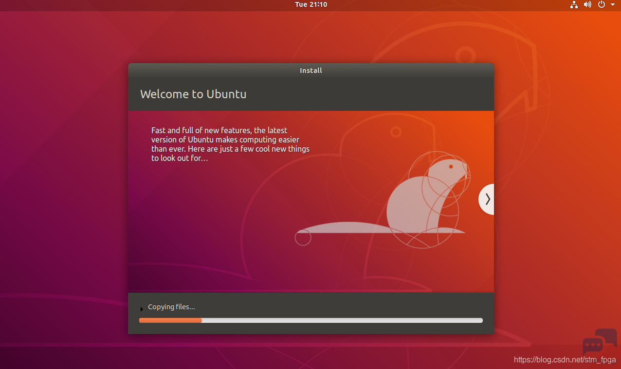

. S/ h2 ?5 T9 J0 r  d虚拟机启动后直接进入Ubuntu 简易安装界面,这个过程需要一些时间。
& h, z" S+ ?) a+ ?" U8 P
+ R" {% D3 B9 m 20201013111659517.png 5 g  g- h' l* O8 X6 s
/ C9 ~' q2 G! u( H+ o" r
& Y* }8 w! a4 c* A0 a: W& k
4 ?/ D+ t+ J4 ]4 P5 P, b  n/ H$ n2 F" s3 o4 \; E

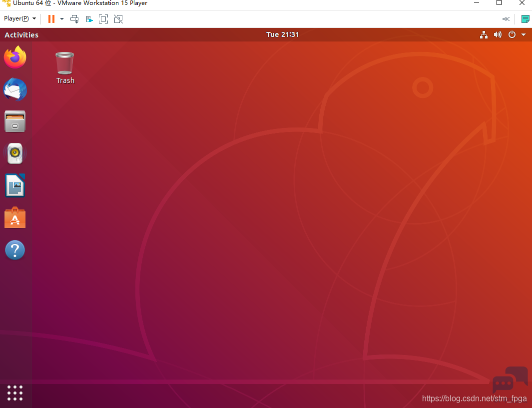

安装完成后系统自动启动。. J  x6 I0 n! B/ h8 j' }3 h4 u
7 b: T/ D0 g2 Z0 Z
2020101311173780.png 1 k( w  N0 [2 b5 K

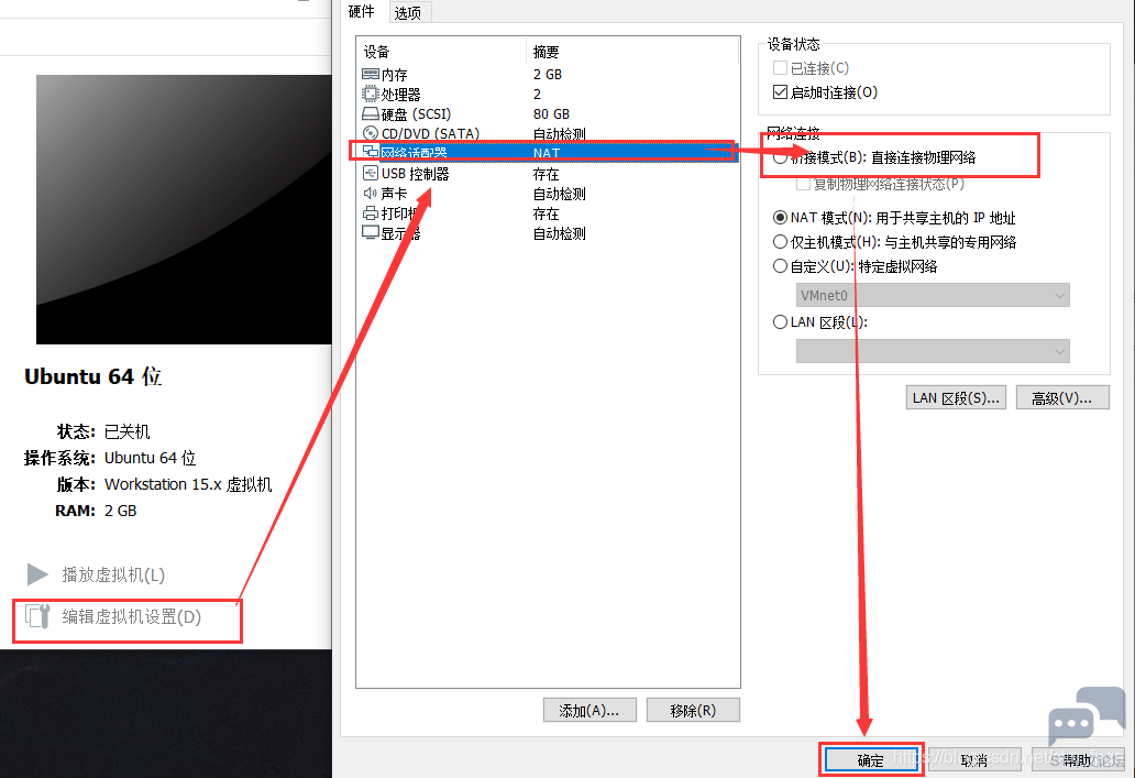

' X0 y: y9 }. {3.4.1 网络连接修改' _; e" A6 n" I, n# ^
Ubuntu系统安装成功之后,默认网络配置为NAT模式,为了后续方便Ubuntu与主机进行网络通信需要修改为桥接模式。
, [+ f$ W% r6 o5 c* [  [7 t' h. N' U& L5 K
在系统关闭的状态下,点击“编辑虚拟机设置”将网络适配器改为桥接模式。* k9 `4 p' b; u6 p% M# h1 t! O
# ?) q$ o# G( k) C/ }5 `7 `4 t 20201013111820696.png

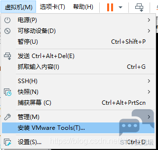

: z) v+ x) l. e' u$ ?% Q! H% G3.4.2 安装VMware Tools8 y; `* F' |  l2 r# C7 [
$ }0 K  C( e5 N. N1) 选择VMware菜单栏下的“虚拟机”选项卡下的“安装 VMware Tools”选项。' q# ?) @4 v- Q) M" }' m: B2 k
: Q0 K. ~8 F" y2 L; g9 b5 @

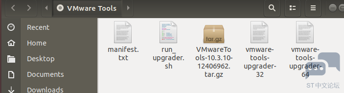

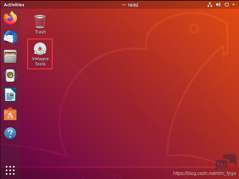

2) 在安装好的ubuntu18.04系统中可看到“VMware Tools”DVD光盘。
) p4 [! \# G* i9 E9 C' q
* Z: m* E/ T. s2 d1 O9 p/ M 20201013111900718.png
1 N( q% V, k* S

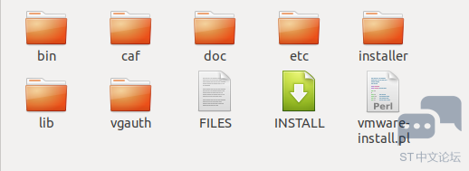

. l% z& Q9 @4 S" k8 Q5 ]4 U3) 打开光盘可以看到如下文件。$ \- E: _' X# T8 D4 s3 o
, o1 A) E$ b2 ~4 A8 p5 z$ R
20201013111919374.png & b. Z& |( P5 x4 i9 G- G

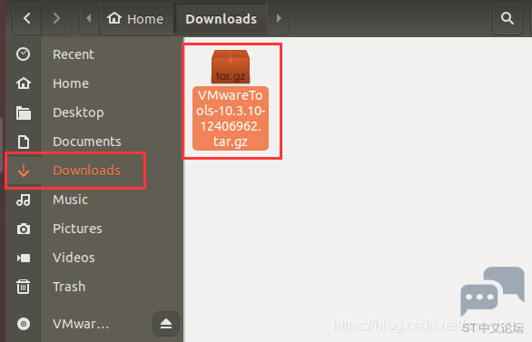

4 a0 ]9 d5 r2 i4) 将VMwareTools-10.3.10-12406962.tar.gz压缩包复制到左侧的Downloads文件夹中。
9 t  C) X' d* P5 a- X1 I% C+ a: J' z& h5 d% Q8 U6 N
20201013111939716.png 5 I2 O2 T" n% b; H

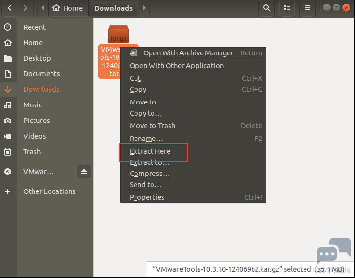

: B* W6 V+ }7 @+ d  M+ n5 Z5) 选中该文件右键选择“Extract Here”选项,进行解压。" f  l' Y/ r( l( @

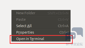

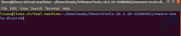

7 d* W" l& c! j" c4 [, t6 m/ F8) 在该文件夹空白处右键,选择“Open in Terminal”选项,打开一个终端。
5 q5 m: q1 |7 N+ J) v
8 R6 \  e8 ]$ H  Z+ F1 J  X 20201013112058843.png ! i6 n2 {0 q. ^: _
( X2 a  V  M1 \' Y) z1 r
20201013112114362.png 5 J3 n' v: {  \( p0 r: L& V

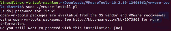

  K7 F$ u* l! g* L9) 执行vmware-install.pl脚本。
" a! R: Y3 {3 q4 Z' P- {3 q+ @
1 Y  l5 D4 ^3 U5 z' ]
  1. linux@ubuntu:$ sudo ./vmware-install.pl
    9 v2 `8 Q# U! c. R) @* N# T/ X
# G5 _$ j' L" N- }, R* A+ k2 \

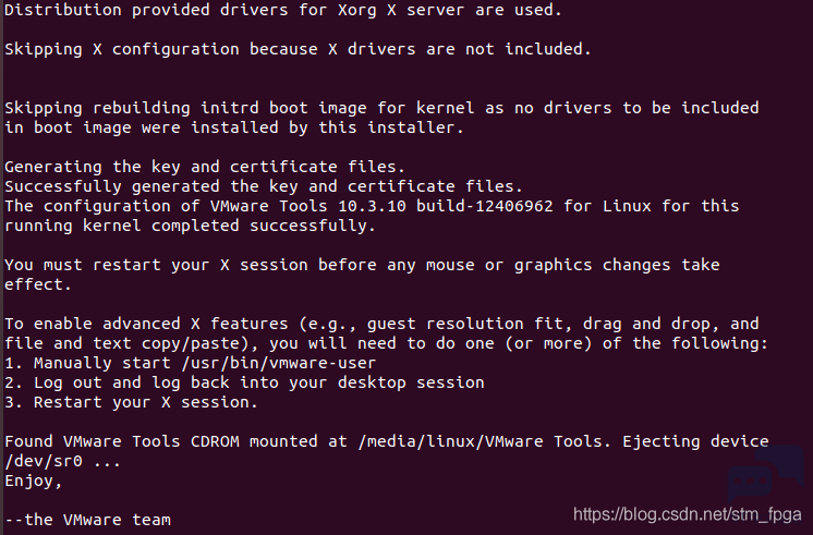

输入密码1后看到如下界面
6 q6 ^6 E& C; E' M  l- c
# _# ]7 z$ ?( R* F1 M( i 20201013112201934.png 4 J9 O& `# @9 f
. G: q6 M) Z7 W: N输入yes之后的选项全部默认“回车键”。
0 T( I: d9 H4 a, T' v/ F6 ]6 j; S. ]  g
10) 安装完成默认如下图所示。( h7 U7 r! u# G( B- P$ Q" h
$ G  m# I6 A" K6 I% f- V
20201013112234318.png 6 Q' ^, Q; Y+ Q

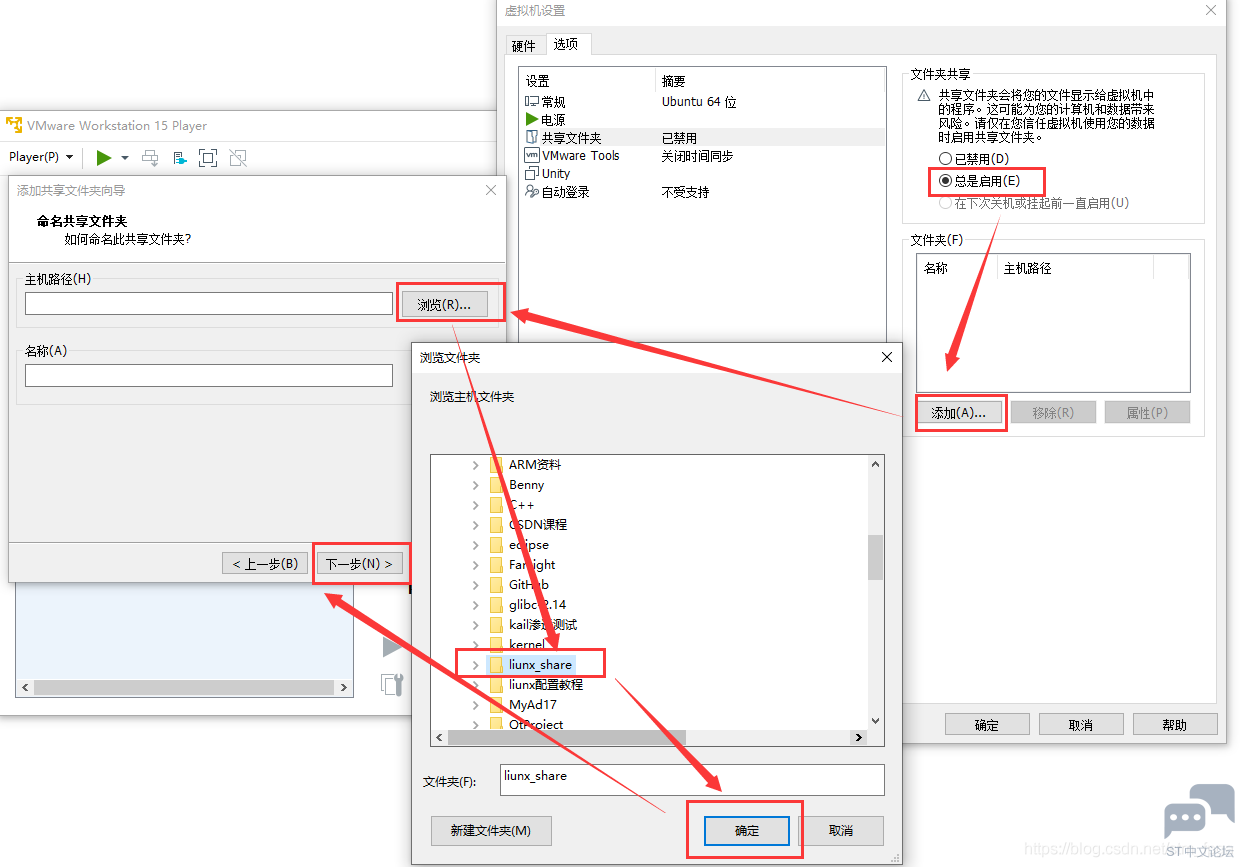

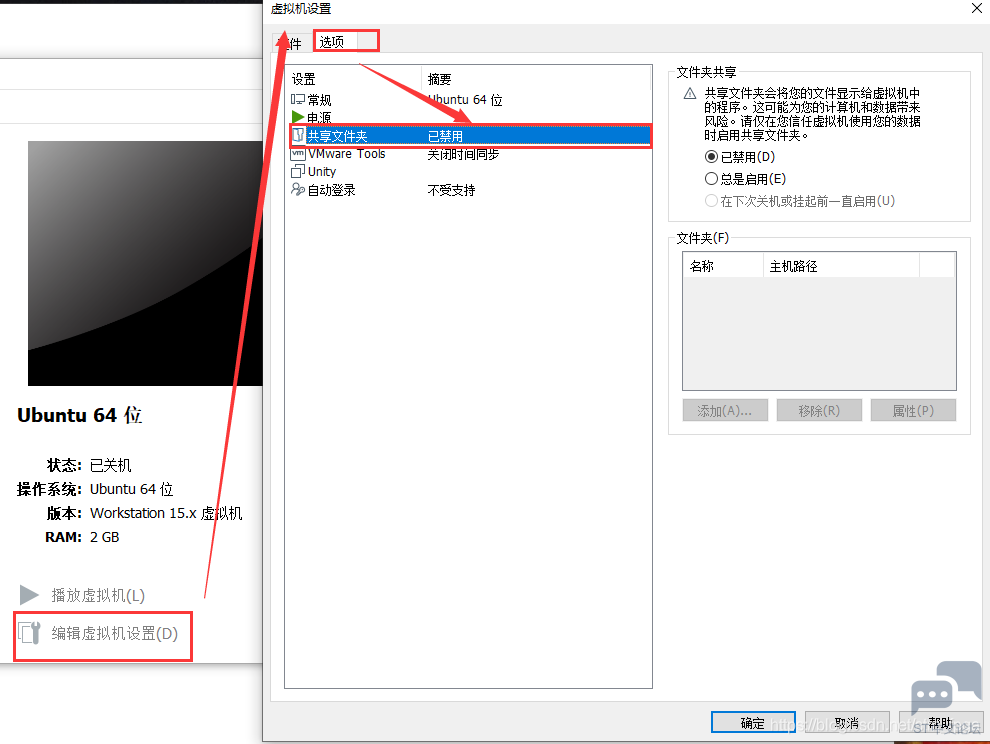

4 q2 o# S! V6 L' T: j3.4.3 启用共享文件夹& E' z8 o6 t2 J, a2 d
& N! ?( F/ c' W& ?$ i0 c( E# ^  O在启用共享文件夹前请确保VMwareTools已经正确安装。5 j- [& }! [9 M! y. o' c' J% S' \
$ D; M: C& p) L8 \, b  e4 c- Q( y" }9 g为了便于后续Ubuntu与主机直接的文件传输可以启用虚拟机的共享文件夹将主机上的一个文件夹挂载到Ubuntu系统中。
& t0 d& O- z; E6 B+ T( w6 i

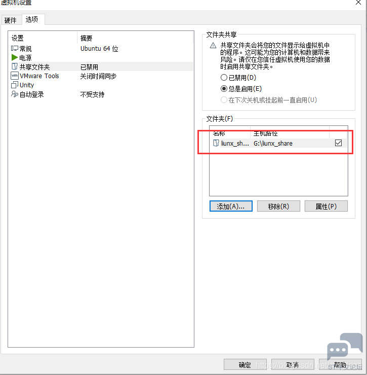

2 t0 x7 [. R8 R# v1 g$ t3 D在主机上任意位置建立一个用于共享文件的文件夹。(这里以G:\liunx_share为例)
+ k: B6 h' I( n7 b! w0 H' [# F  o$ _5 V1 F6 o
点击“编辑虚拟机设置”找到“选项”下的共享文件夹。! @5 o: K) m' H. T% h- ^
( g7 o" e9 R1 \9 A6 D  V: l2 a; N
20201013112339305.png ) t3 }7 }% q' v: H
5 M$ C: N2 }, r9 \, Z选择界面右侧的“总是启用”选项后添加一个共享文件夹。
2 @8 I) f  |  ?. C) V' i
5 L. M' [* h1 s7 h

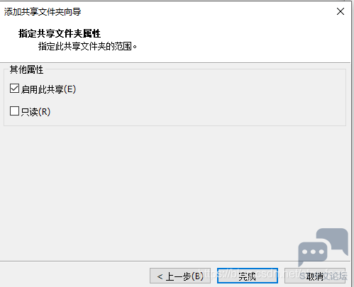

: o9 V6 S1 j* ?1 O: O8 b添加完成后如下界面中选中“启用此共享”后点击”完成“
  W/ U( t) J$ k1 {; r! n; x3 b2 f1 t( k1 M; K% L) w
20201013112431554.png : I/ O$ `0 t+ e: K' W9 S
( _- F2 k! x7 A8 W点击完成后就可以看到刚刚添加的文件夹路径了。
/ S+ P5 O# D8 b, f) I) h9 y: e8 k0 `9 H8 y
20201013112535929.png 7 b; k5 q" t' o: w0 e; k* g; ]
8 ^4 q. z  J! F" M7 M9 v开启虚拟机之后在/mnt/hgfs就可以看到共享的文件夹了。2 m8 ^+ x. o3 d7 r; L1 o

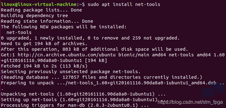

1) net-tools安装
% A; Z) e( _2 i( n% U
; F' n6 R( g! _. N2 H5 o# ]) a, \从ubuntu18.04版本开始,在系统中默认不支持ifconfig命令进行网络状态查看。需要安装net-tools方可使用。: t! @  \* N) C
  1. linux@ubuntu:$ sudo apt-get update
    - B- l0 K+ a( Q, g
  2. linux@ubuntu:$ sudo apt install net-tools
' B/ t4 P+ h; ]  J2 g) e

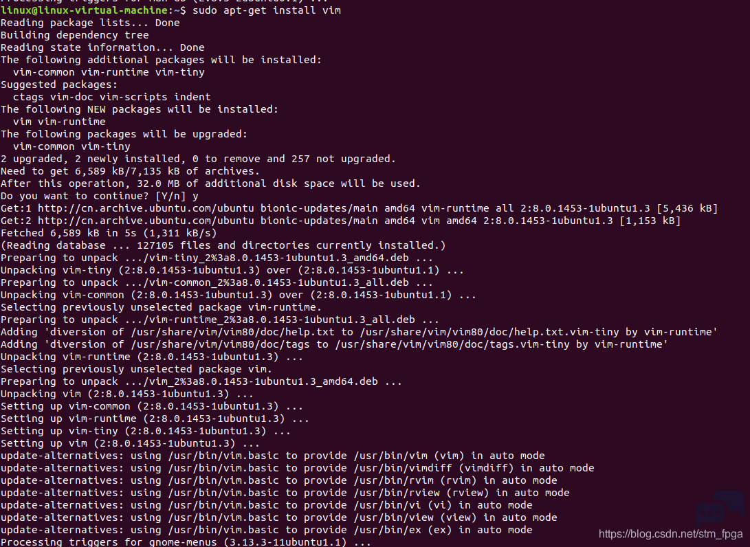

2) vim安装- o7 g7 }, u. I
% U% K4 T6 e5 J系统安装完成后自带的文本编辑器是vi编辑器,这里推荐使用vim编辑器进行文本编辑。+ R+ _' W9 i; \* U5 R. s! a* B
  1. linux@ubuntu:$ sudo apt-get update& u0 w, ]) p% B/ i" j9 N5 |
  2. linux@ubuntu:$ sudo apt-get install vim
% ]# Y; r& K& u0 L  T$ O
20201013112722116.png 4 u" I6 A# I* d5 Y# F& x8 ]" Z
3 j2 Q, l- S8 y9 J" E

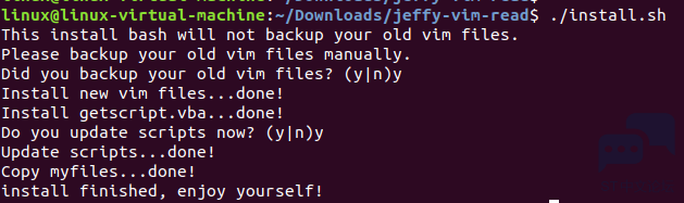

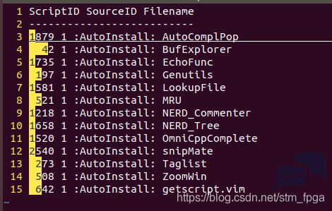

为了后续开发方便可以为vim安装一些辅助插件。将【华清远见-FS_MP1A开发资料\01-工具软件】目录下的jeffy-vim-read.tar.gz压缩包导入到虚拟机中。5 {0 N$ w, o4 `& E( H
5 {( Z# d$ W- I解压缩3 d# K  D9 y$ l! \% |9 @, d: t
  1. linux@ubuntu:$ tar -xvf jeffy-vim-read.tar.gz
    - U% r4 z% o. }2 v7 A
. A: J$ R+ Z& S: e  z- ^! b

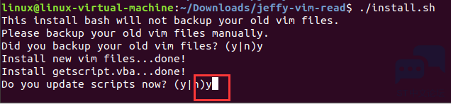

解压成功后会得到jeffy-vim-read文件夹,进入该文件夹下进行插件安装。  Z* X# X7 e( I. ^9 |" r
  1. linux@ubuntu:$ ./install.sh
6 B# b( d9 b) _4 c/ f0 F
20201013112929728.png . z8 G& Q, T9 _" Y8 C# L
+ Q) x/ D( |: t  U1 T/ |5 q
选择y
8 ?. f  m( }; e! T4 V, U- q6 i5 z
# s3 \: |. o+ M( T5 f/ i3 T0 s& ^4 l- a6 Z, ]
% Z* |' A' d, t3 l/ z选择y,之后出现如下界面。
; }$ L) H! n4 }5 v& F- m( i( X5 W" v+ E+ p5 n* T" W( a
; I% P2 }* p! \8 i  i- [9 N; _/ Q+ j2 ^2 N& E4 J2 B
安装完成出现如下提示。) O/ p! B( B* ~8 F  D1 B$ M! k
  b' p% D7 \  r6 z' G
20201013113029615.png & L2 F5 [# Z7 s! w* M0 K3 j

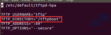

  2. linux@ubuntu:$ sudo vi /etc/default/tftpd-hpa
    $ f1 T: w5 g8 k) j6 B9 a$ M
6 k+ d" B1 S8 u! e/ w" n将TFTP_DIRECTORY="/var/lib/tftpboot"修改为TFTP_DIRECTORY="/tftpboot"
* o: _( j! f4 ~& x  ~% e: |3 @1 H1 Q# x# z( B( M+ i" S

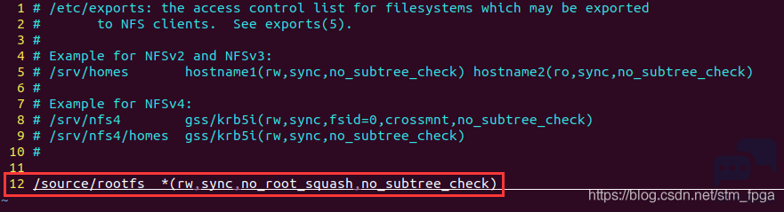

' }2 S2 X4 P) _若需要把 “/source/rootfs” 目录设置为NFS共享目录,在该文件末尾添加下面的一行:# e  ^2 ~7 p1 R4 n2 [
  1. /source/rootfs  *(rw,sync,no_root_squash,no_subtree_check)
    8 z* A: D0 ~, u* g$ @9 W# Q

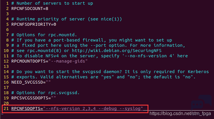

使能NFS V2版本( F$ W1 J$ W6 v% h
  1. linux@ubuntu:$ sudo vi /etc/default/nfs-kernel-server; S$ w& u$ [" K9 S; @( `$ Z
' T, [* @/ s; w1 Z2 D9 I在文件的最后添加下面的配置$ y3 O+ s$ E/ `# R* U" T& [
  1. RPCNFSDOPTS="--nfs-version 2,3,4 --debug --syslog"8 K( r& f6 u  R% d- n4 E
- C) \) P8 J& V7 b; i1 k' T" Q 20201013113617429.png " Z) J  m! s! |& P# z) M3 L4 {- ^
/ ~, F* P# g% ~8 J  X; z; W重启NFS. w& G, U! @) d" R

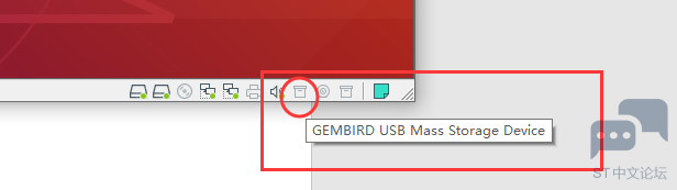

20201013114002169.png 6 v/ g$ g8 |: @( L

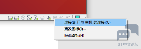

  s* f  }- ~9 }( o* B, v2 H右键点击图标选择“连接(断开与主机的连接)”
  i& L/ w7 Y' H# P1 f  M8 ?/ Z  P% t- U

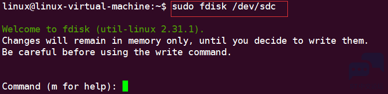

接下来我们新建一共分区并将其格式化为FAT32格式, 这里以/dev/sdc为例。
) o/ ]' l6 x& E
  1. linux@ubuntu:$ sudo  fdisk  /dev/sdX  (X表示实际的标号)
    ; Q/ R" d- D% b' S% |1 w# T# q- P
' x( L6 s% Q! T 20201013114138330.png % n" w# ~2 A: u$ _' m$ f

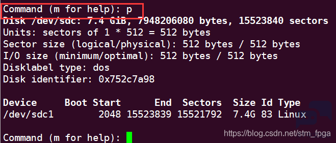

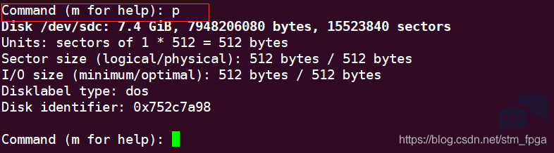

* j$ w$ O; d& Y1 ^( S/ h输入“p”查看当前分区。# z' Z6 ^, o9 k% @+ B) X
& }; h& b" ]; N! |' n9 _
20201013114230963.png + K6 g0 j5 F4 G, Y+ u6 o- T' k
7 P' X. h2 S  N! ?6 D) t/ w' ^如果这里看到的是如下现象,说明已经存在一个分区则可以跳过此步骤。# J, k* Z! B# v5 B, \

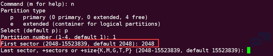

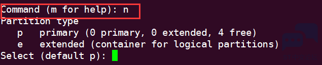

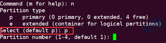

5 b* r7 O+ u& m( `5 k如果没有看到有相关分区,则输入“n”创建一个分区。) F) O& R! ]" K+ N! Q$ t0 Q6 b+ f4 p
7 x5 B/ \( l, o# [6 G
& {5 m( g* A9 l# ^
1 T3 W1 x4 `9 F) G选择“p”默认选项创建主分区。
8 N/ o. P1 |7 o( n3 l) ]  [! `9 a# @4 L7 \5 [

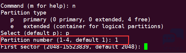

20201013114323535.png ( o4 E7 i9 j: \8 F6 P: `2 ~
( J3 ^! w" D$ Q; K, ~# d
分区号选择默认“1”* x! B9 Q; s) f; J+ p' @8 I
4 p& J& Q+ i: q3 S1 {& s7 v 20201013114339919.png
" p) L  x5 ?0 s1 G) R) t- p; e6 Q( u
起始扇区选择默认“2048”* x/ a- r* k. [# f
! J8 k9 W: R) S! a, @1 {- Q0 b
20201013114357319.png * R! F0 [% ~5 H) N& Q! o5 n
8 |: w# ^; p0 o1 z  Q& D

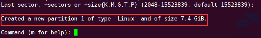

结束扇区直接回车默认即可。
8 @, R6 P2 T! {5 }) d# p
8 K5 s: s6 r, A8 Z! l/ H- h) e 20201013114421275.png
1 Y+ _7 D! N6 e' P# q$ V0 u, y1 t4 J  \7 J8 F* Z

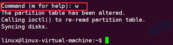

2 {' o. o5 K7 |2 O之后输入“w”保存分区
9 Q$ T4 _) P4 G4 H6 O( A; P6 z  ?3 I& b8 d7 g
, }' w( Q3 l. K5 G) F: U4 D

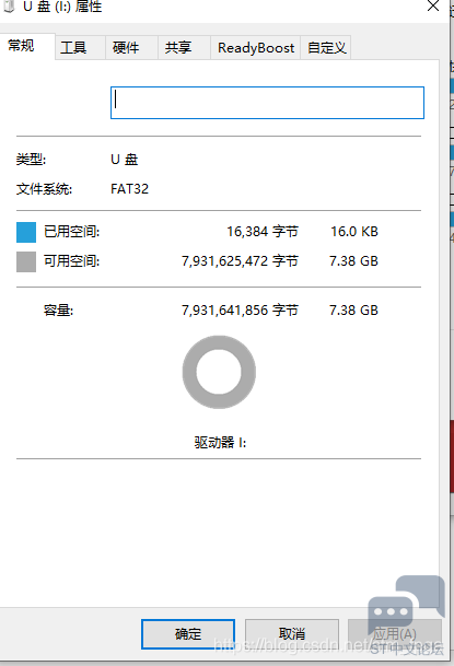

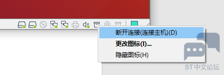

此时可以点击虚拟机的USB图标断开与ubuntu的连接,使TF卡接入PC。
" ?5 J4 q, u  s: Q. i
" U+ B! S0 U/ q9 v 20201013114546262.png
6 A# g- m. O0 R. J' h! K' F% Q" L! g! F7 R
在资源管理器中可以看到,TF已经被正确识别。" @& Y$ v1 @9 P$ g8 q4 H  q! z! @
