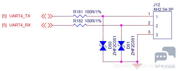

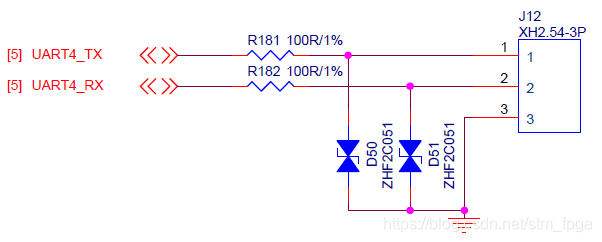

& V9 q/ L5 ^; d& a6 }! W4 ^9 z串口硬件原理图:& L( K) p& T" g( g4 ~7 G2 t* ^
3 M5 W) @  t& q* ]2 @1 |2 ]$ f' k6 F. m+ Y8 E( W# d; t5 _. a9 P
20201103172513317.png # E) a9 `1 G5 d9 _5 U8 V

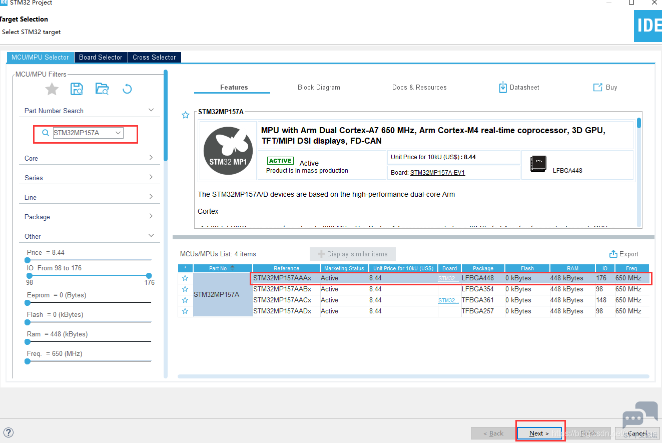

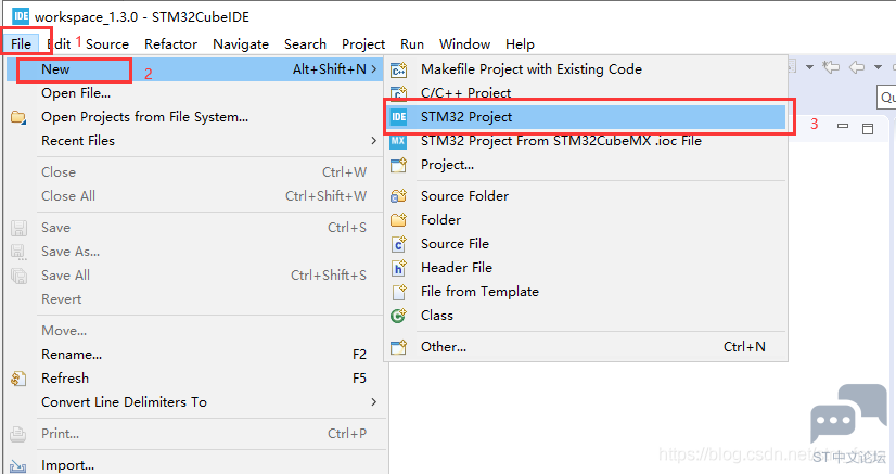

7 c9 K: t$ U$ c' \- S6 B# j打开STM32CubeIDE->File->New->STM32 Project- G( k  p9 C! W9 \+ x5 Z
9 `  j% t6 T1 j) ?
2 K, n  T) e% k0 v) ~, ^# {
0 B# x. x9 s% ~( q3 Q) j* `5 S' s可以在左侧搜索框内输入芯片型号STM32MP157A进行搜索,选择对应芯片,点击Next.
; A6 l1 I7 c: r+ e, ~. V. C, X+ z

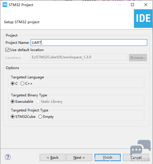

填写工程名,点击Finsh.
- p/ z1 T( F- @- ]9 o8 m8 k+ B! I$ e/ k  Z  B; p  A& t
202011031728191.png 8 k4 c% m, N  x8 W

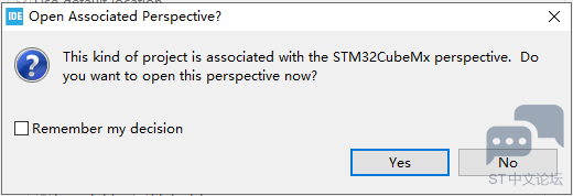

点击Yes打开配置页面.  T" c  v: o, x. t1 l% J
! h* C9 r7 U2 A* h. i) u( }
20201103172839695.png 1 h: A' U- l1 q" }& N

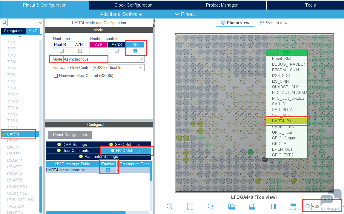

配置UART4,勾选Cortex-M4,Mode选择Asynchronous,NVIC Settings 勾选Enabled使能串口中断,搜索框搜索PB2、PG11,分别配置为UART4_RX、UART4_TX .
( M$ d* _  A% m; {" z$ U; m9 f) }" O/ h+ c. k( D
- @. b  o# H4 x) a: ~4 c5 \' F4 F2 R6 W

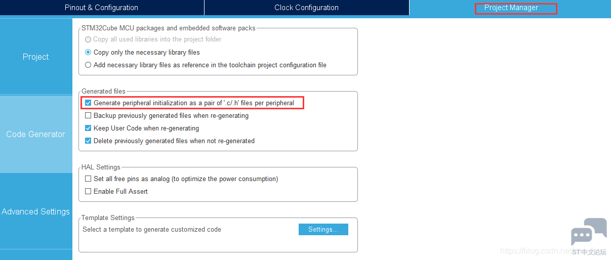

在Code Generator处选择为每个外设生成单独的C和H文件,这样设置方便阅读代码.0 ?+ `9 e6 H* A3 ~' p$ w# ]
8 _* J% m( d5 ~: A7 H 20201103172920220.png 4 `  Y' G5 @+ v% S( ^& K6 u

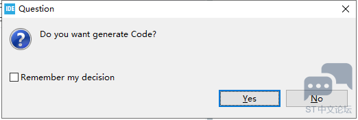

/ `+ t( s4 b( ~$ ]/ @完成以上设置后,Ctrl+S保存,会提示是否需要生成代码,选择Yes即可自动生成代码。系统会自动生成System Clock代码.

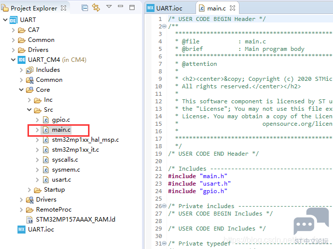

. o0 }0 k+ ?2 C, s! n6 u0 [& W可以在左侧工程文件夹找到UART_CM4子工程,打开main.c.
4 R+ j% x9 l8 d  U2 e& H  u7 C. z8 c9 T3 F9 _6 A  Y
20201103172956129.png , ?1 [+ X& U0 `
/ ^% G/ v9 J( t  H# N: D

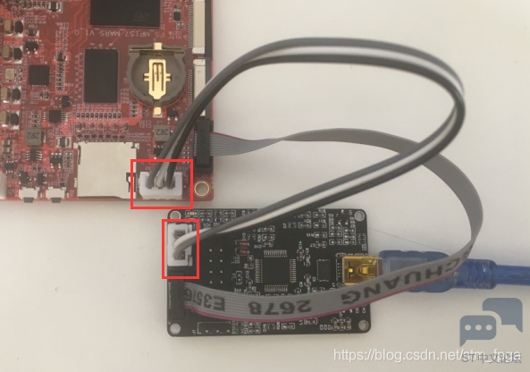

0 i; ?' o1 _$ |$ C配置完成或导入工程后进行程序下载,具体步骤参考《Cortex-M4开发篇1:STM32MP1微控制器之开发环境》节进行开发板连接,程序编译、下载.  f8 U) s+ A& j( l
, D0 n9 t0 A) Z6 `2 \3 z实验现象0 }: R" B: n0 i) m
7 R, i2 B- M" w1 q5 @& W8 l  o4 W5 E4 D

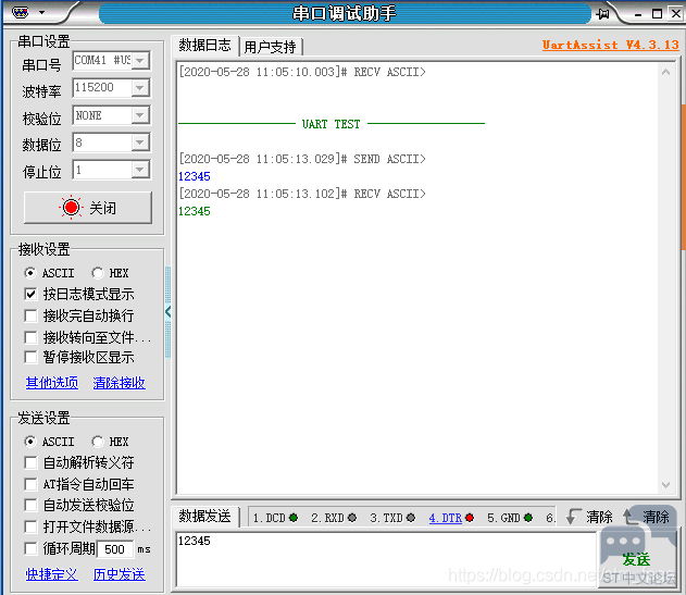

连接串口线,打开串口调试助手,选择串口号,波特率115200,打开串口,发送5个字符,可以看到也成功接收到发送的字符.
- l2 g- ~/ k0 _) C7 F* q* @- u  a0 J+ N: |' ^9 w
20201103173118514.png * F/ P2 @0 y6 k. w7 A+ F
4 s( w5 T/ {% ]% C) o 2020110317313579.png
