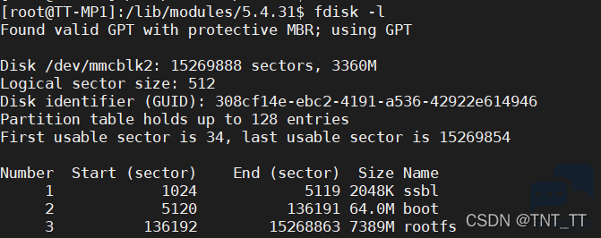

4 |; M' ?! c# [/ j" ]使用fdisk 可以看到板子上的emmc有三个分区。) U+ v2 A9 Z  b
a654a8bf0d48449dbd908c749e3f2535.png 1 N, x! E& l2 _: H: X: j1 ?) A

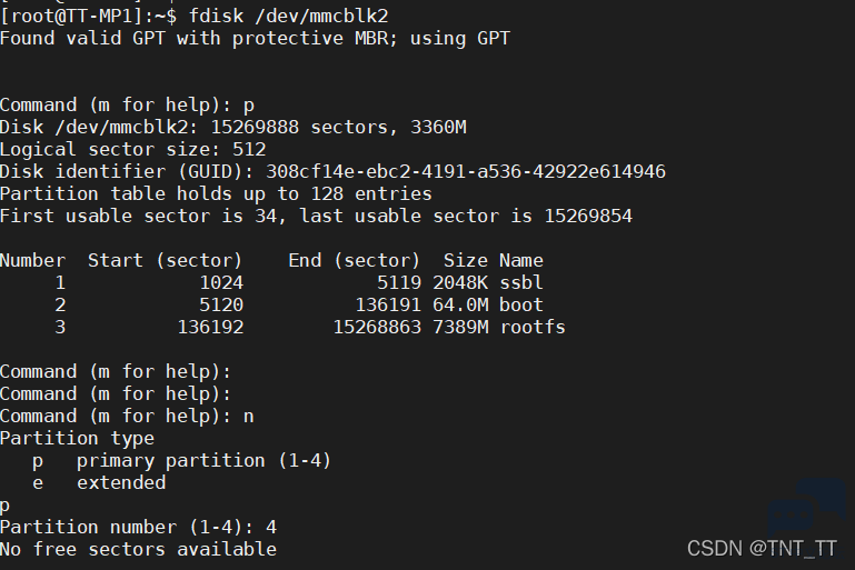

1 V) u% n  J* a6 l9 K# B2 F尝试对mmcblk2添加新分区,可以看到因为rootfs分区占用了7389M,没有剩余空间可以添加新分区了, V6 t' E/ r: K

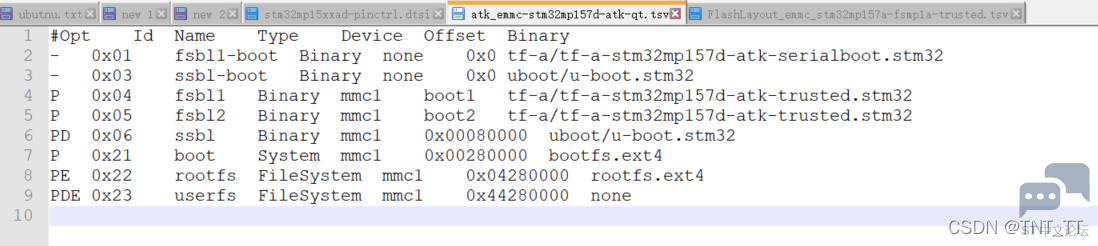

所以需要添加一个分区来进行主机和板子之间的文件传输,添加最下面一行,给rootfs保留了1G的空间,剩下的6个多G都分给userfs。
& x, F: E3 E. n# M% w" p
0 L/ S) G3 n5 |$ Z d2eed3597970431d9d722ab0076c0a80.png ( W" ~( w' N- `4 `1 [) M: J

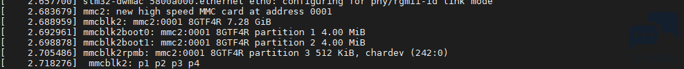

) N* C- C; Q& ~8 V1 U# w" Z4 u9 j在开机以后可以发现多了一个分区:
5 c6 k; m' F+ b: L6 m2 b
9 G6 q6 J/ x. L2 `( v5 F- F, Y" I* W 29475612ca044477b21a0e2137199371.png
