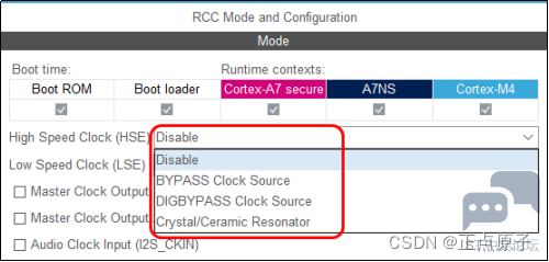

高速外部振荡器 (HSE)2 c; V3 r5 v  O$ _, E  o
可通过外接有源或者无源晶振驱动,支持 4 MHz 到 48 MHz 频率范围内的晶振。如果要使用外部晶振,在STM32CubeIDE上配置的时候,请根据板子上外部焊接的晶振频率来配置,正点原子STM32MP157开发板的核心板上外接了24MHz有源晶振。

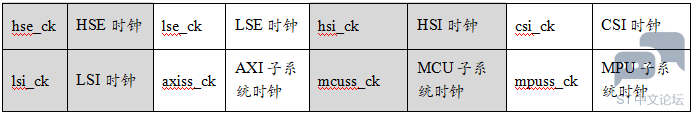

②图中的部分时钟命名:  r9 c8 v. A- _, B4 a0 j0 [
) M/ f5 t1 A1 F; n( ? 9015248081b84a95a9cfd0daa9f938fe.png 7 y& C8 `3 D' [: I# S
9 q& X7 t( X) n  C/ F  @表9.1.2. 1时钟命名

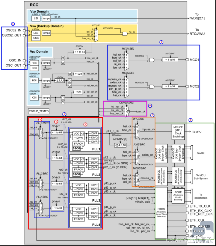

外部时钟输入, w) ?' X$ w4 o6 t
图中①处是外部时钟输入引脚,当使用HSE时,HSE在OSC_IN引脚接收外部时钟源,当使用LSE时,LSE在OSC32_IN引脚接收外部时钟源。
6 q6 F" Q" f/ C( ?  o. [: `4 r" B0 o. V- Q) D" J' N. i
1 p  n. R9 C; T* x5 @( s1 V! y# e5 Y- ]  ?4 |# x
表9.1.2. 2外部时钟输入引脚. l8 s0 _8 W; ?
2. MCO时钟输出
/ Y; p# E0 `- J* F( m- N②处是MCO微控制器时钟输出(microcontroller clock output)部分。* e% m6 u" D: V! [
MCO1和MCO2是时钟输出,通过芯片引脚可以给外部的芯片提供时钟,可以节省晶振,节约成本。MCO1和MCO2时钟输出通过配置RCC_MCO1CFGR寄存器来实现,具体配置可以参考手册详细说明。5 C) {& k* h3 ?" I, r; [

3. 锁相环PLL" }" R* `; `; Y; Z, ?0 F
③处是和锁相环有关部分。
4 E5 J& _, s: NPLL(Phase Locked Loop) 锁相环路,其作用是使外部的输入信号与内部的振荡信号的相位同步,在STM32中主要用于分频和倍频。STM32MP1有4个锁相环,分别为PLL1、PLL2、PLL3和PLL4:
) r- f! l6 P6 l# H# Q1 l6 y. C/ Z' uPLL1,用于向MPU子系统提供时钟;
$ ^" ~1 P$ z7 wPLL2,用于向AXI子系统、DDR和GPU提供时钟;: R4 E8 \" C9 K
PLL3,用于向MCU子系统提供时钟并为外设生成内核时钟;; m  D0 J/ k- C7 A
PLL4,用于生成外设的内核时钟。; `' A8 M: p7 [. q0 }1 b
④是PLL时钟源选择器。
9 I& D+ d6 u# j9 ?1 n' Y& t; ^锁相环输入时钟源有三个:his_ck、hse_ck 和csi_ck,分别对应HSI、HSE和CSI的时钟。我们可以配置某个锁相环选择对应的时钟源。. ]1 T$ [6 [6 l, h
⑤是PLL时钟源分频器
7 Z4 a7 n3 w  U: A6 W/ g1 m9 a$ f4 CDIVM1、DIVM2和DIVM3和DIVM4分别是PLL1、PLL2、PLL3和PLL4的分频器,取值范围都是1~64,表示将输入时钟源进行分频。
; W! I7 j4 C, N) z, E# B- ^⑥是锁相环
8 L' Q+ |& C. G6 Y- x# p/ \  B: p其中PLL1是一个输入一个输出,PLL2、PLL3和PLL4是一个输入三个输出。! h, d5 o1 W0 I5 t+ |# r0 M5 S5 R

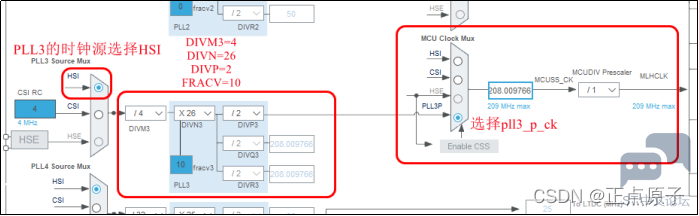

8 ~/ g( r% e1 ?3 z% g  g% G( PFRACV是分数倍频系数,它和DIVN一起组成PLL的倍频系数,当FRACV等于0的时候表示在整数模式下,大于0的时候表示在小数(或者说分数)模式下。
5 U! l9 o3 Y$ }) EPLL输出的频率有两种计算方法,我们以PLL3输出pll3_p_ck为例,其它锁相环的输出计算方法类似,时钟源默认使用HSI,即64MHz。. j5 P; |2 n, T1 X
在整数模式下使用PLL:
) a- j3 F0 t% o$ f
1 L& Z; G! U" s$ M2 \- R在小数模式下使用PLL:& k3 |3 Z* i5 n
注:% m5 R/ n$ p- P) [+ g
手册中公式的(DIVN + 1)其实就相当于我们上面公式中的DIVN,因为STM32CubeMX插件中是这样计算的,我们的公式中就跟STM32CubeMX插件的计算方式一致。
: A' o. ~) a3 Y/ N& g. c- I- W6 I% ]$ f; K* ]5 f
0d50aa4946f749cda862d03ed5de9102.png 7 R3 M! m* [  Z2 }' m: b0 |1 \- g) y( v
# P: y& K6 H9 F1 B; n3 Y+ F- q; j1 g图9.1.2. 2参考手册上的公式! j/ |; V2 i+ [3 K4 j6 ?

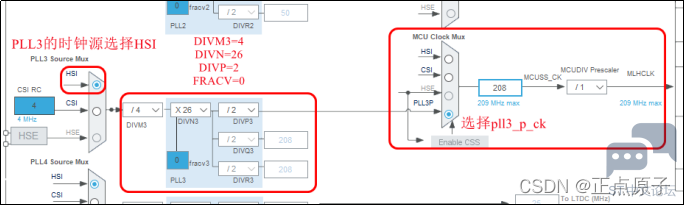

例如,在整数模式下(FRACV为0),当设置分频器DIVM3为4,DIVN为26,预分频器DIVP为2时,计算出pll3_p_ck为208MHz。如果再设置FRACV的值为10,根据上述计算出pll3_p_ck约为208.009766MHz。在STM32CubeMX插件上,我们手动配置这几个参数,结果和我们计算的结果一致,如下图所示:

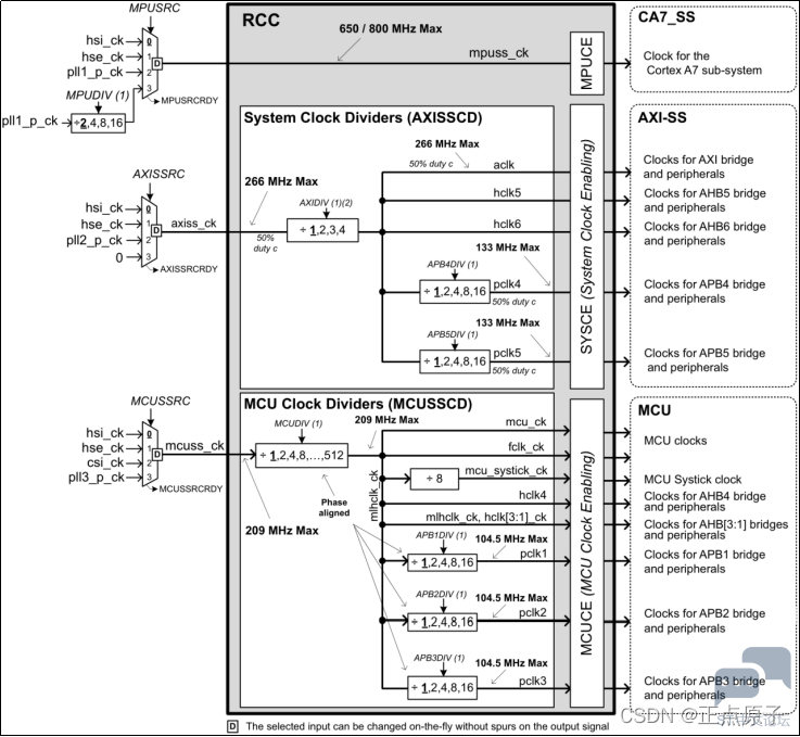

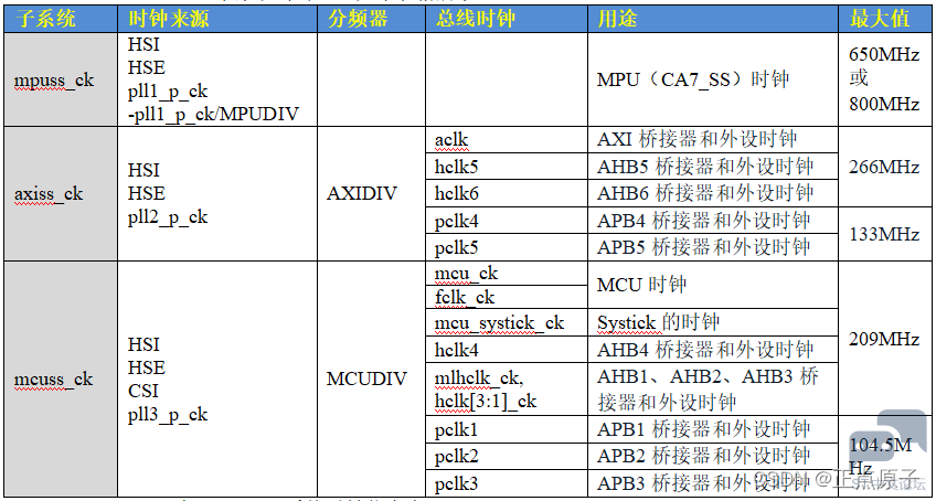

  _8 v5 N5 P. `8 `# T⑦处是子系统时钟,RCC处理三个子系统时钟:mpuss_ck、axiss_ck和mcuss_ck。其中mpuss_ck给MPU提供时钟,axiss_ck给AXI互联矩阵提供时钟,mcuss_ck给MCU提供时钟。上电复位后,所有的PLL和CSI以及HSE关闭,默认将HSI选择为整个系统的主时钟,因此,子系统时钟默认来自HSI。当系统运行时,用户可以选择子系统的时钟源。: }6 R1 e" ?, k) ]8 q
我们来查看子系统部分的详细框图:. K$ u0 Z; p0 ~% b8 i
* i' r" a% C7 n; }8 [+ V 01aedfc913394910b8750534ef319d3c.png ) C" U! U2 }/ \9 n
! T) q( R; p% R7 t! \' x3 `5 j图9.1.2. 5子系统框图
+ h+ `; h5 ?- _+ Ampuss_ck的频率最大可以是650MHz或者800MHz,这个根据所用的器件型号决定,STM32MP157A的MOU主频为650MHz,STM32MP157D的MPU主频为800MHz。 axiss_ck时钟最大是266 MHz,其经过AXIDIV分频器分频后分流为几路,给总线提供时钟。mcuss_ck时钟最大为209 MHz,经过MCUDIV分频器分频以后也是分成了几路。5 J& p5 l0 `( M& }6 ?" {
pclk4和pclk5最大为133 MHz,pclk1、pclk2、pclk3最大为104.5 MHz。
& Q9 I; |3 t* _1 h子系统时钟汇总如下表格所示:7 U0 s5 I9 R& m
% r3 Q6 i; J* ~/ n) }( E" W 8b7fbfe7c4d54e4faf569af39d07f2d0.png 8 D& t4 D  d! J  ^( C; H
% w2 O+ Q! G  ]$ J
表9.1.2. 4子系统时钟信息表0 p) J. N4 X, y3 i, p

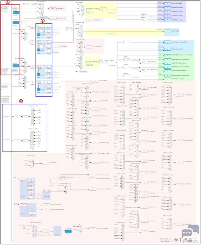

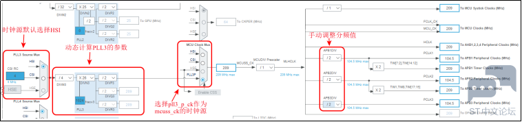

0 b5 l4 ^  M0 c- ~0 k在STM32CubeMX插件上,我们可以看更具体的时钟树框图,如下图:
3 h0 L1 O; O0 h& J0 a  D1 h4 Z+ qA处是时钟源,可选外部时钟或者内部时钟,要用外部时钟的话,必选先使能外部时钟;! ~! q- e0 c! _* _) g. b, \
B处是锁相环PLL;! a- ]! g- L( D' t/ J9 R# Q! s, n/ J( d
C处是内部时钟输出MCO1和MCO2;
4 t) b0 }$ g6 o# V1 U黄色区域是子系统时钟;3 `3 M9 a* h- A0 Z9 E1 c; H
紫色区域是专门给CA7外设提供时钟的总线时钟,分别是AXI、AHB5、AHB6、APB4、APB5,;
/ q/ b6 A  T. p8 v蓝色区域是给MPU和MCU提供时钟,其中,MPU时钟最大是650或800MHz,MCU时钟最大是209MHz,MCU有一个内核外设Systick,频率最大也是209MHz;
" u1 i7 N& h8 _& x7 M; e8 B绿色区域中AHB1-4、APB1-3 是提供给 CM4 外设使用的;
9 s/ h3 W; A1 {5 i) [7 R) y6 D红色区域是内核外设时钟具体配置部分,默认没有使能,是灰色,只要在 STM32CubeMX 使能了对应的外设,对应外设的时钟就会由灰色变成蓝色。

+ C$ P" r: D# @7 R& c图中,表示APB总线的分频器,里边的数值表示分频因子。表示是时钟源选择器。
+ Z- Z. E0 q9 |" D6 USTM32CubeMX插件上的时钟树比较形象,很好理解,图中的一些符号可能和我们参考手册上看到的不一样,不过根据字面上的意思可以知道大概对应了哪些设备。我们可以通过STM32CubeMX插件来配置时钟,然后自动生成时钟的初始化代码。
, f& T1 ]1 |$ @+ I3 c: D0 a" g% S6 ?# S
5 Y8 _* p( ?- E
- G# c& {- z1 N4 g  e# B! `, e) k0 l9 C图9.1.2. 6 STM32CubeMX时钟树

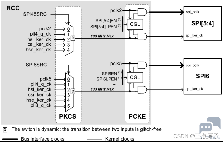

& n* b% H2 A% d& ?! I对于内核外设时钟,我们以SPI为例子来说明一下:* m% [5 @; S- c* @6 d4 L7 ^1 f# U
! N% H4 Q8 {6 Z4 @: j# W 696b414bc19f4f4b8c57fa6fb55ba668.png $ E% F. T/ H7 ]" q- E( o
$ k- u4 |0 G) r- p/ D. v3 O$ }
图9.1.2. 7 SPI时钟框图
0 A6 s$ e+ U: Z4 y7 ]PKCS (Peripheral Kernel Clock Selection)是外设内核时钟选择单元,用于选择某个外设的内核时钟来源。PCKE(Peripheral ClocKs Enable)是外设时钟使能单元,用于是否启用时钟输出到外设中。
8 p" U* o. ?$ z0 k% D# L如上图,SPI6的内核时钟源来自于APB5总线(pclk5)、PLL(PLL3和PLL4)、HSI、CSI和HSE中的某一个,具体是哪一个由PKCS决定。其中,HSI和CSI用于低功耗中,PLL4在需要时具有更高的灵活性,例如,它允许通过PLL3更改MCU总线的频率,而不会影响某些串行接口的速度。) s0 X6 K4 M) O
SPI6的PCKE有两个时钟部分,一个是来自于APB5总线接口的spi_pclk,一个是来自于内核时钟spi_ker_ck。PCKE决定是否启用SPI6的时钟,其它内核外设也是通过PCKE来开启的。由此可见,各个外设时钟基本都是可控的,不用的外设,就关闭对应的时钟,用到的外设,就根据分频器来配置,选择一个适合频率的时钟源,然后再开启外设时钟,这样的设计大大降低了功耗。

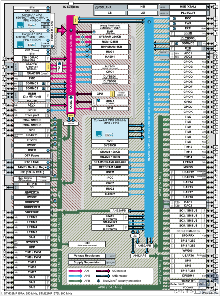

  A2 o( L8 f( j2 m- [; c! e) x, Z根据STM32CubeMX插件上的时钟树,ST给出了一张总线框图,如下图,从图中可以看出哪些外设挂在哪根总线上,以及总线的最大时钟频率是多少等信息。
& D& }+ ^0 b8 q; o* u* }9 ]下图中,AXI互联矩阵主要用于Cortex-A7 CPU子系统和高带宽的设备(USBH、ETH、SDMMC1/2、MDMA、GPU和 LTDC等)。MLAHB高性能总线主要用于Cortex-M4子系统和相关的设备(GPIO、ADC、SRAM、OTG、DMA1/2和SDMMC3等)。APB低速总线主要用于低带宽的周边外设(如UART、USB、SPI、I2C等)之间的连接,也称之为外围总线。0 Z% I8 Q0 t9 W! b

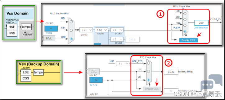

2 g" Q  ?2 p6 [) `6. 时钟安全系统(CSS)
9 e1 \9 }. s% B( _. D9 {如果启用外部时钟HSE和LSE的话,硬件将启用HSE或者LSE上的CSS。我们在上面的框图以及STM32CubeMX插件上的时钟树均可以看到CSS模块。如下图,右边的是框图中的部分截图,右边的是STM32CubeMX插件上具体的截图。图中配置HSE为PLL3的时钟来源,在并将pll3_p_ck(PLL3P)作为MCU子系统的时钟源,可以看到Enable CSS模块自动变为深蓝色,表示使能了CSS。而没有使用的LSE,对应的Enable CSS模块颜色为灰色。
% o$ G; K# J% b
3 X: _5 n5 W" z! S: p e5d007b9b90a4ff6b501e362013506d3.png / b0 ~* ~+ S! \$ y) C4 p
: R4 e  {  j; w# u: l' d
图9.1.2. 9外部时钟CSS
; M6 y0 e" B7 jRCC具有时钟安全系统(CSS),允许应用程序检测外部时钟(HSE、LSE)是否由于意外原因而停止翻转。* P, l. I: G+ `, N" b
如果使用的是HSE,在检测到故障的情况下,CSS将生成系统重置,并保护BKPSRAM的敏感数据。时钟安全系统可以由应用软件通过HSECSSON位激活,(但无法通过软件清除HSECSSON位),即使将HSEON设置为0,也可以激活HSECSSON位。 当启用并准备好HSE并且HSECSSON设置为“ 1”时,硬件将启用HSE上的CSS。当禁用HSE时, HSE上的CSS会被禁用。
- ^+ S$ t( z  R2 m  v: z8 k如果使用的是LSE,如果检测到故障,CSS将生成故障事件,禁用提供给RTC的时钟并保护BKPSRAM的敏感数据。也可以通过应用程序将RCC_BDCR寄存器的LSECSSON位置1来激活LSE上的时钟安全系统(CSS),但必须按照以下顺序在LSE上激活CSS:) |% B- J# N7 N$ V* f( @
①将LSEON设置为’1’,并等待LSERDY =‘1’;% b+ R' w$ J; G( S0 \
②通过RTCSRC字段选择LSE时钟;: C& ^7 P* s! b4 }) |% G, }
③设置LSECSSON 到“ 1”。1 e* P: c2 f% ?

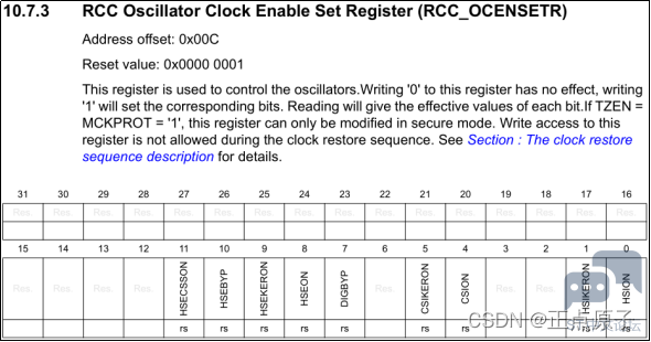

% i9 K* j2 r0 D' [3 S( h(1)RCC振荡器时钟使能设置寄存器(RCC_OCENSETR)
1 ^7 `  v; t6 {/ c. N  w% d1 J# O2 X. p1 M% a; X3 g4 I
8876affd70514e3196944e77e73d8e4b.png 3 f" C8 N! a3 Q! N  |& X6 \& ]
3 ^7 y; v1 Z2 A2 w$ w% g7 }图9.2.1.1 RCC_OCENSETR寄存器
" {9 x. k2 k3 t7 W! J; z' j, DRCC_OCENSETR时钟用于使能(HSE、HSI、CSI)时钟,向该寄存器写入0无效,将对应的位置1则开启对应的时钟。如果TZEN = MCKPROT =‘1’,则只能在安全模式下修改此寄存器。在时钟恢复序列期间,不允许对该寄存器进行写访问。
# k$ b  R+ _6 ^( ^1 H8 s该寄存器配置也比较简单,以HSE为例,如要开启HSE,则先将第8位HSEON置1来开启HSE时钟,再根据是否使用旁路模式来配置第10位HSEBYP,如果使用安全模式,则配置HSECSSON。; d2 b5 y, q/ T0 D8 c) G& R* R% J

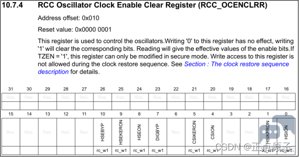

(2)RCC振荡器时钟使能清除寄存器(RCC_OCENCLRR)/ ^  m( F- U* |, M" x# _: U
8 w+ D5 b9 }2 h% ^  T! @  c0 e9 c, o/ s; J3 u
图9.2.1.2 RCC_OCENCLRR寄存器
+ i$ X& [: t' n该寄存器用于清除寄存器对应的位,对位写0无效操作,写1表示清除设置的位,也就是关闭对应的时钟。如果TZEN = 1,则只能在安全模式下修改此寄存器。 在时钟恢复序列期间,不允许对该寄存器进行写访问。
0 t# X( z" h8 R例如,要关闭HSE,则将HSEON位写1即可。其它寄存器操作也类似。1 i* Q/ G2 y2 @8 Q3 h

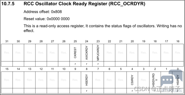

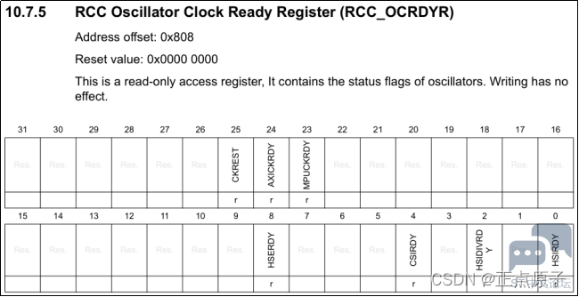

(3)RCC振荡器时钟就绪寄存器(RCC_OCRDYR)
0 d! a% D& t6 E4 T- T* p: O+ G; W  X0 o* x( M, I
- G) d8 t4 B7 U- g5 s+ q# e* W5 _* h1 L1 O" y' t
图9.2.1.3 RCC_OCRDYR寄存器) J+ I" x. n+ Y% b$ J8 C, c
该寄存器是一个只读访问寄存器,它包含振荡器的状态标志,写该寄存器的话是没有效果的。如果读取某位为0的话,表示该时钟未准备就绪,如果读取某位为1的话,表示该时钟已经准备就绪。例如,如果读取HSERDY为0,表示HSE时钟未准备就绪,如果为1,表示HSE时钟已经准备就绪。

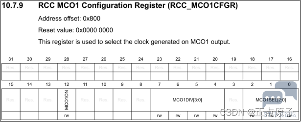

8 H# \1 a+ ]7 o4 H) m$ _1 U8 E/ ^2. MCO1和MCO2配置寄存器
' ^: q" [3 G  q9 BMCO1和MO2用于配置MCO1和MCO2输出,两个寄存器的配置类似,我们以MCO1为例:. u2 r# ~1 l- c7 C/ S
. [4 M/ Y0 H3 b4 V: Z5 V0 p! j 3c60b54c322441b7aad85a0b09004367.png

图9.2.1.4 RCC_MCO1CFGR寄存器
" N! N/ C. T) y9 U0 r9 _MCO1SEL[2:0]:为MCO1时钟输出选择位,由软件设置和清除。时钟源选择可能会在MCO1上产生毛刺,所以建议仅在复位后配置这些位,然后再使能外部振荡器和PLL。将该位:" H; Z; P6 F3 B: E3 }% ^7 D0 l1 k
0x0:选择HSI时钟(hsi_ck)作为输出;0 }& E  [6 j* o$ ^7 u  w
0x1:选择HSE时钟(hse_ck)作为输出;1 E" X# C6 {( U; Q- V- U
0x2:选择CSI时钟(csi_ck)作为输出;* F0 e& s/ A* D/ `1 p# V
0x3:选择LSI时钟(lsi_ck)作为输出;  p$ }( ], n5 E
0x4:选择LSE时钟(lse_ck)作为输出;
3 b; L( |% X2 tMCO1DIV[3:0]位用于配置MCO1的预分频器,对该位配置:
3 q- v2 M) |9 }- D0x0:旁路模式;: D8 N3 y, j: \$ z$ O+ [
0x1:分频值为2;
! @% \, Y$ J6 U/ z0 S8 i6 J0x2:分频值为3;
. F8 ?; J, o# m2 O6 X+ M4 m2 s' }7 m/ B8 t' j, z/ }- g
0xF:分频值为16.+ g% `& ~/ [% V3 T
MCO1ON位用于控制MCO1输出,将该位写0则关闭MCO1输出,写1则开启MCO1输出。7 g3 ]% P! T, t0 Y: ]
3. MPU和MCU时钟源选择寄存器
$ r6 r* O7 \) R4 G- [STM32MP157有两个A7内核和一个M4内核,RCC_MPCKSELR和RCC_MSSCKSELR分别用于选择MPU和MCU的时钟源。我们以MCU为例:

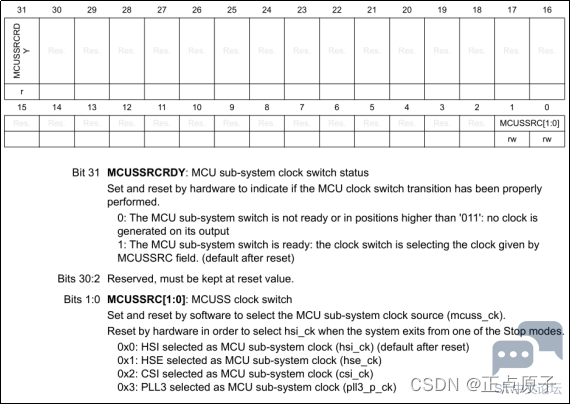

8 t. d* w7 ^! r5 M(1)RCC MCU子系统时钟选择寄存器(RCC_MSSCKSELR)# `/ K' x+ _5 d5 a( c& U
3 o* W) v" `% Y6 S; j4 J3 U f8c5c012d33f48c99a4f794f41a7a5de.png 3 R$ Q  s$ m+ z: p
1 w/ Y6 u' T! d7 _
图9.2.1.5 RCC_MSSCKSELR寄存器
5 r1 U) B- H) |- AMCUSSRC[1:0]位用于选择MCU子系统的时钟(MCUSS)来源,通过配置该位可以选择MCUSS可以来自:5 O. @6 H( d7 f+ r4 Z7 H
0x0: 配置MCUSS时钟源来自HSI时钟(hsi_ck);. j/ {( h" P- G3 i/ S- M9 Q' [
0x1: 配置MCUSS时钟源来自HSE (hse_ck);
$ G6 f4 o# \+ g4 }  l, d0x2:配置MCUSS时钟源来自CSI (csi_ck);
0 a! G" X2 [4 S# a5 q! B0x3:配置MCUSS时钟来自PLL3 (pll3_p_ck)( x, J( h# @5 J+ P
MCUSSRCRDY属于只读位,读取该位为1,表示MCUSS已经准备好,可以切换到MCUSSRC配置的时钟;读取该位为0表示MCUSS未准备好。5 N; p4 `4 S5 k/ |

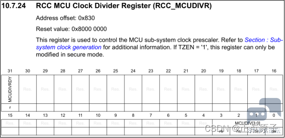

(2)RCC MCU时钟分频器寄存器(RCC_MCUDIVR)& T$ [! l; O$ @# n* l
( m9 Z1 a$ C8 A( g 9b2c9771d316418c82485db761ca7e7f.png 2 Z+ s; g( V( P6 U
8 W( [* {& r. D+ F) ~+ Q" _+ i图9.2.1.6 RCC_MCUDIVR寄存器
% H6 @) m" {4 nMCUDIV[3:0]用于配置MCU时钟的分频值,配置该位:: I8 F- y; H, X
0x0:MCU子系统时钟(也可以写为MCUSS或者mcuss_ck)不分频;" p5 f& \5 |. n4 J0 N( P3 G
0x1:2分频;
! t5 s: L2 N" a" S4 d7 C4 t0x2:4分频;
7 L1 ?5 X% h3 E, |1 E7 b, @; b, U9 o0x3:8分频;
+ E+ m0 E6 G. \% t3 f, w  s0 d9 Q6 j. l2 u4 _1 @- O- d3 F" i
0x8:256分频。
8 f/ f) j! A, b9 V$ E) U其它配置:512分频
3 }4 H6 `: U& \/ I' `MCUDIVRDY属于只读位,用于指示是否考虑了新的分频系数,该位:
6 M8 b$ Y/ p, g. E# y6 j. ~% x5 {. ?# B0:尚未考虑新的除法系数;
9 u! E4 R" q( E, l  K1:考虑新的除法系数。(重置后的默认值)$ ?. A+ M! s4 l8 |" ?

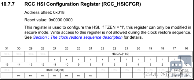

4. HSI/CSI时钟配置寄存器
( W% q) t$ _& {HSI和CSI时钟配置寄存器由RCC_HSICFGR和RCC_CSICFGR来控制,用于配置HSI和CSI的时钟源选择和分频器分频值等。) q9 M# r  R: E% v
(1)RCC HSI配置寄存器(RCC_HSICFGR)
7 a1 ?  g. _4 C+ c( ]1 t. x( A  ~, w7 x6 M. C
a083fa8395a24d2a9613262e76b15983.png ; \; r! |; S( R* J3 j
+ x+ ?# I, [$ t, ?. k图9.2.1.7 RCC_HSICFGR寄存器
$ A3 c. F: o9 T+ t% KHSIDIV[1:0]用于配置HSI的时钟分频值:
1 h: k; @" F1 F0x0:配置HSI为1分频,hsi_ck (hsi_ker_ck) = 64 MHz;
; i  W( Z# K& o0 H# v- p0x1:配置HSI为2分频,hsi_ck (hsi_ker_ck) = 32 MHz;
3 f) P) ~5 [5 H" {3 x! N, Z0x2:配置HSI为4分频,hsi_ck (hsi_ker_ck) = 16 MHz;% n& d. q9 t* P+ L4 W4 p% E0 {
0x3:配置HSI为8分频,hsi_ck (hsi_ker_ck) = 8 MHz;
3 H- Y$ @2 Y! M& U/ X+ K+ Y$ FHSICAL[11:0]和HSITRIM[6:0]:用于配置时钟校准调整值,这两位我们可以不用管。; ]5 o8 F2 Z* S4 `5 M. Z6 g

; J- w, j/ |3 w$ B5. APB、AXI分频寄存器
# `0 w" A! T: f) ~- g3 BAPB1APB5以及AXI都有时钟分频器,可以设置时钟分频值。AXI时钟分频器可以配置分频值为1、2、3和4。APB1APB5分频器的分频值可以配置为2、4、8和16。相关寄存器的配置也比较简单,我们这里就不一一介绍了。
1 |& _, }8 {# T' f  ]3 q6. PLL控制和配置寄存器; ~: k+ u5 }0 F; r$ O( D

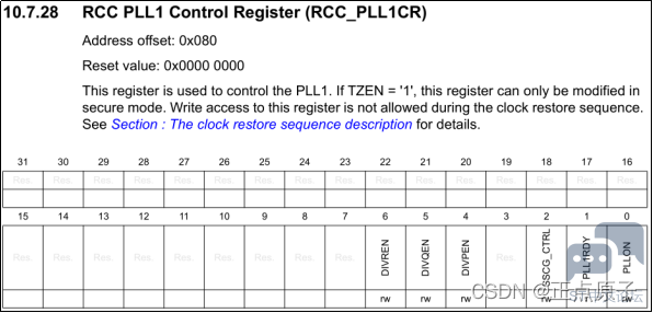

PLL1~PLL4有专门的控制寄存器和配置寄存器,我们这里以PLL1为例进行介绍。' A% ~8 d. X- Y4 z4 p$ h
(1)RCC PLL1控制寄存器(RCC_PLL1CR)2 t1 c: i/ s0 P5 ?2 `
* x: R7 _5 D$ i! ^7 t
3 D. S, c  n7 ?" G! E. Q' [1 G( C5 L. q( ~5 b/ ]# D
图9.2.1.8 RCC_PLL1CR寄存器
7 _7 y$ H- y) R5 k5 `PLLON位用于使能PLL1,将该位置1表示使能PLL1,复位表示将PLL1关闭;
: y. X& b8 @1 E1 k' G, fPLL1RDY表示PLL1时钟就绪标志位,属于只读位。该位为1表示PLL1处于锁的状态,为0表示PLL1处于未锁的状态;; q9 _# {; y8 [. A: N5 I- \; V
DIVPEN表示PLL1 DIVP分频器输出使能位,通过软件置1和复位,以使能PLL1的pll1_p_ck输出。该位为0,表示pll1_p_ck输出被禁用,为1,表示pll1_p_ck输出启用。为了节省功耗,当不需要pll1_p_ck时,必须将DIVPEN和DIVP设置为’0’。
6 s0 v: p9 U2 g8 l# f4 XDIVQEN是PLL1 DIVQ分频器输出使能位,该位为0,表示pll1_q_ck输出被禁用;该位为1,表示设置pll1_q_ck输出已启用。
' U- e: ?/ p& ~1 GDIVREN表示PLL1 DIVR分频器输出使能位,该位为0,表示pll1_r_ck输出被禁用;该位为1,表示设置pll1_r_ck输出启用。' q) o- K  J; r

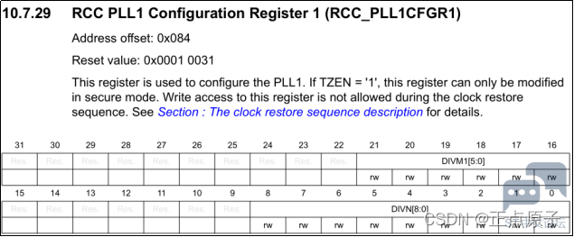

(2)PLL1配置寄存器(RCC_PLL1CFGR1和RCC_PLL1CFGR2)3 Z6 f2 x: m3 L2 C
PLL1配置寄存器有2个,其它PLL配置寄存器也是有2个。PLL1配置寄存器1(RCC_PLL1CFGR1)如下:
. ?6 A$ G$ A4 a6 m* A2 q1 N1 G$ j" y# g
bf2944a136fa46ac8ad778b863fad17f.png 0 H) E# \1 |- O8 y# k
. N0 X- \* }. ~  y# w图9.2.1.9 RCC_PLL1CFGR1寄存器
+ Y( R# m0 V3 R2 h! VDIVN[8:0]位用于配置PLL1 VCO的倍数,将该位配置为:
5 |6 I1 X+ G& s8 ^0x18:分频比为25;1 N  p& n7 T0 Q/ a  D
0x19:分频比为 26;
6 R* X) F" |/ m% J8 _
, g' @# b' m0 L6 w5 X0x31: 分频比为50 (default after reset);
9 V: d! V% k$ m3 m  K% G' m' r( i3 C! B9 j! d( j
0x63: 分频比为100。) |, n' q9 R6 H' Q+ ^4 G" l

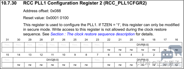

0 J5 @2 N! c5 m6 ]" X) {DIVP[6:0]位、DIVQ[6:0]位和DIVR[6:0]位分别用于配置PLL1 DIVP、PLL1 DIVQ和PLL1 DIVR的分频系数,要配置为什么样的分频值,根据手册来配置即可。

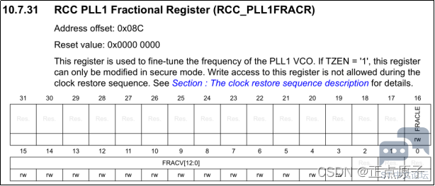

图9.2.1.11 RCC_PLL1FRACR寄存器
& w0 I4 N! H0 zFRACLE是PLL1分数使能位,该位必须先设置为0然后设置为1,这样,通过从0到“1”的转换将FRACV的内容传输到调制器中。0 v8 ]2 x  |# A6 W/ W* |: t
FRACV[12:0]是PLL1的乘法因子的小数部分。FRACV可介于0和213-1之间。9 A; [  O. {! x, T1 p9 h

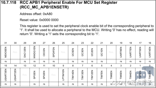

例如,APB1总线挂载的设备有窗口看门狗(WWDG)、I2C1~ I2C3、USART2、UART8和TIM2~TIM7等等外设,如果要使用WWDG,就必须先开启WWDG的时钟。对于MCU,APB1外设的时钟由RCC_MC_APB1ENSETR寄存器来开启,其第28位是WWDG时钟使能位,对该位:' ~: m! v& `2 Z  i" l. |% o
写’0’表示无效操作,读取该位,读到’0’则表示该外设时钟已经被关闭;
4 U& G+ X2 D+ ]  U) B写’1’表示开启外设时钟,读取该位,读取到’1’意味着外设时钟已经开启了。3 y& u4 I* ^$ z+ C
# t, [! J0 v6 I5 p8 ?2 y+ i
c6fba1244076415d909b1f6471e41527.png / I. v3 a* X/ w: H- d% N  ~+ I. H1 T
3 D" k$ l& B  X0 P图9.2.2.1 MC_APB1ENSETR寄存器

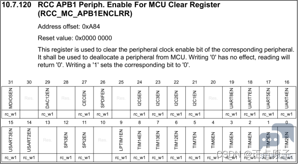

& S4 B% E; B6 A3 `- P5 g2 }另外一个寄存器RCC_MP_APB1ENCLRR用于关闭APB1外设的时钟,我们看看此寄存器:8 [* _; |9 n- W: @1 j2 l5 r
! |0 j: R5 I7 \* u6 ]8 N0 F 6c94498bbff3468fbace7418e34faa6b.png # i2 @3 q3 h; t" E0 R+ ~& m
& t; j% R$ S: ?5 S2 X, F+ u2 g+ ~
图9.2.2.2 MP_APB1ENCLRR寄存器  Y$ P) ^; l8 N: P9 R  A$ t
可以发现,并没有看到控制WWDG的时钟位,第28位是保留的,而其它外设,例如I2C1~ I2C3、USART2、UART8等对应的位有看到,对这些位:
9 @% q6 a' Q0 U# K写’0’表示无效操作,读取到’0’表示已经关闭外设的时钟了;+ [) s0 m7 Z7 C* h
写’1’表示关闭外设时钟,读取到’1’表示已经开启外设时钟了;
; D( u- l0 @5 t8 t2 X: L" z( N为什么窗口看门狗(WWDG)在RCC_MC_APB1ENCLRR寄存器中没有对应的时钟操作位呢?因为WWDG这个外设比较特殊,只要开启窗口看门狗以后就不能将其关闭了,必须等到系统重置以后才可以禁用窗口看门狗,而其它外设就不一样了,其它外设可以通过对时钟操作位写1来将其时钟关闭。

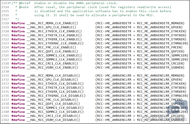

5 n( s( a+ \: E2 h在HAL库的stm32mp1xx_hal_rcc.h头文件中有所有外设时钟开启或者关闭宏定义:
6 a$ m4 e6 L, {& A8 r
( n1 [; s6 p0 }! D' v f3442a0ad69149bab724a23b0567a31c.png , t1 b. Q6 C- z* @  i
7 \( z+ ~- x/ Z' ]
图9.2.2.3 外设时钟使能/禁用宏定义) G: A; W/ K0 u

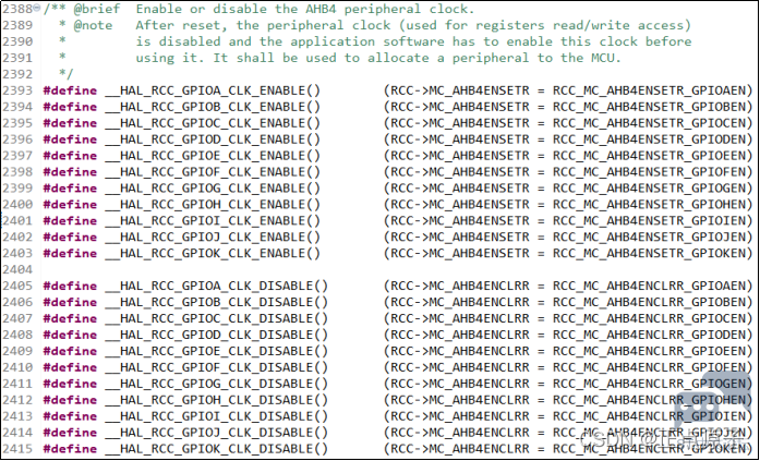

又例如GPIOA~GPIOK是挂在AHB4总线上的,在HAL库的stm32mp1xx_hal_rcc.h头文件中同样有GPIO时钟开启和关闭宏定义,操作方法也和上面的外设类似。
) i, ^+ t0 d0 G8 X. z! M  `
' U: U% ~) P! }0 b# R! p# g8 W d4ede78f54cb41a29fc35fda2fb541fd.png
- W* H# d7 c- d' a) [6 j" i% r, }2 J% E) ]9 C
图9.2.2.4 外设时钟使能/禁用宏定义
1 h1 B2 t5 ^) L& g' `% G事实上,用STM32CubeMX插件生成的初始化代码中,也就是通过调用这些宏来开启外设时钟的。

  5. 5     /* 将HSION位置1,使能HSI振荡器 */. M1 _) L# a, F. I, I7 t
  6. 6     SET_BIT(RCC->OCENSETR, RCC_OCENSETR_HSION);; C5 U( X* G. D

我们简单分析这部分代码:
, O; G  Z2 D9 E$ u- C: x& Q! b第6行,通过SET_BIT置位操作,将RCC_OCENSETR寄存器的HSEON位置1,表示使能HSI振荡器。* F5 M  m0 m% Z) X, [& R2 Z
第9到,先获取全局变量uwTick当前计算值。' T% h0 z2 O% z9 o+ @
第12行,等待HSI是否已经就绪。

注:RCC_OCRDYR是振荡器时钟就绪寄存器
- E; p1 F8 ]0 b! i5 X①第0位HSIRDY是HSI时钟就绪标志,由硬件置1,以指示HSI振荡器稳定,如果此位为0,表示HSI时钟未准备好,如果此位为1,表示HSI时钟已准备好。3 ?1 I& ?2 \4 p, k. o9 @, ]
②第2位HSIDIVRDY是分频器就绪标志位,由硬件置位和复位。如果此位为0,表示新的分频比尚未传播到hsi_ck(hsi_ker_ck)(复位后默认),如果此位为1,表示hsi_ck(hsi_ker_ck)时钟频率反映了新的HSIDIV值,即分频器已经准备好。5 V- d5 G+ M: ~6 g) G
③第4位CSIRDY是CSI时钟就绪标志,由硬件置1,以指示CSI振荡器稳定。如果此位为0,表示CSI时钟未准备好(复位后的默认值),如果此位为1,表示CSI时钟已准备好。
6 D: Y3 F' F' Y- \6 z④第8位HSERDY表示HSE时钟就绪标志由硬件置1,指示HSE振荡器稳定。如果此位为0,表示HSE时钟未准备好(复位后的默认值),如果此位为1,HSE时钟已准备好。
+ p& S" l6 _. Z# ^) E7 c
! P/ w3 K% s: k# @* p* Q, q 3a5b32650887435b967fd4886a783761.png 5 w# h. ^5 N) @4 |- q+ U; X
; L% U( M- p  K% i$ y
图9.3.1. 1 RCC_OCRDYR寄存器" s  K# V1 s& _- I' U7 K' K
代码中,RCC_OCRDYR_HSIRDY值为0x00000001。如果(RCC->OCRDYR & RCC_OCRDYR_HSIRDY) == 0U,表示HSI振荡器未稳定,程序会卡在while循环中。如果两次取得的全局变量uwTick的差值大于HSI_TIMEOUT_VALUE(100ms),表示HSI超时,程序返回HAL_TIMEOUT标志并退出while循环。0 P: i; {. k  \, W

" @' P* _9 O0 G) s7 X第6到第12行,判断HSE是否有在使用中,如果有在使用,则不会被禁用。        (__HAL_RCC_GET_FLAG(RCC_FLAG_HSERDY) != RESET)用于判断RCC_OCRDYR振荡器时钟就绪寄存器中的HSERDY位是否为0,为0的话表示HSE时钟未准备好(复位后的默认值也是0)。% \4 e0 b+ {2 g% g: W
(RCC_OscInitStruct->HSEState != RCC_HSE_ON)表示HSE的状态没有被开启。
2 c% c' Q* N5 v如果HSERDY位为0,且HSE的状态没有开启,那么HSE没有被使用,程序返回HAL_ERROR。是否已经开启HSE,这取决于用户,所以程序要通过判断HSERDY位以及用户的设置状态来判断到底HSE用还是没用。% W4 t1 P3 W: w) H3 Q( N! b
第16行,调用HAL_RCC_HSEConfig函数完成HSE振荡器的初始化。$ U! Z* f' P! B- N
程序中主要实现操作3个寄存器,一个是上面提到的RCC_OCRDYR,另外两个是RCC_OCENCLRR核RCC_OCENSETR寄存器。
: U# [+ E, g( a) \" x8 \- k  l/ t1 H
3 d: e/ S! ~( {9 l0 n" n" x9 Y5 Y注:
6 ]4 S. R% q) y. T& n9 A% o( fRCC_OCENCLRR寄存器用于控制振荡器,向该寄存器写入0无效,写入1将清除相应的位。+ x* O) c) H" @0 d& e% E
第0位,HSION:写1表示清除HSION位,禁用HSI。
8 |" L; |: o4 h8 V5 v: }1 d第4位,CSION:写1表示清除CSION位,禁用CSI。
1 r3 }& Z8 a. U& I0 |! N# @第7位,DIGBYP:当连接到OSC_IN的外部时​​钟为低摆幅信号时,软件将其清零。写1表示清除DIGBYP位(模拟旁路),禁用5 I7 |* D/ |" F" N2 C8 U
第8位,HSEON:写1表示清除HSEON位,禁用HSE。
/ j& i3 [2 d/ l2 F8 N: hRCC_OCENSETR寄存器的功能和RCC_OCENCLRR寄存器的功能相反,RCC_OCENSETR寄存器表示开启对应的功能。1 d3 |+ X, E4 B' g4 D
* v, U/ k1 v/ s- S! \3 m  h
6 m- a+ U, [" ]3 @
+ |& g) w. B* U9 q' H图9.3.2. 1 RCC_OCENCLRR寄存器
( O1 \$ l: L* [. l. P' i# L代码中附上了详细的注释,通过注释可以知道程序的实现过程:
# V8 C/ F* K: y" g- L+ V①在配置HSE前,先关闭HSE,如果已经使用了HSE,应先切换成别的时钟源,然后再关闭HSE,最后才可以配置HSE。; y  K5 U/ B% y; Z
②程序中通过将RCC振荡器时钟使能清除寄存器(RCC_OCENCLRR)的HSEON位写入“ 1”来禁用HSE。
8 B# n9 ]- r# S' T: D③通过验证RCC_OCRDYR的HSERDY位是否设置为’0’,检查HSE是否被禁用。4 l6 i+ k% H: _2 X6 J1 b2 V
④通过将RCC振荡器时钟使能清除寄存器(RCC_OCENCLRR)的HSEBYP位写入’1’,禁用HSE旁路模式。
' r, c9 `+ u; x: @; f' n3 u& F⑤通过将RCC振荡器时钟使能设置寄存器(RCC_OCENSETR)的HSEON位写入“ 1”来再次使能HSE
4 J" I' |$ `& U8 {; t* W⑥检查RCC_OCRDYR的HSERDY位是否设置为“ 1”,然后准备使用HSE。; d- q  ?0 Y7 E1 l0 I
# y4 O1 V1 `1 _0 _! E6 ]

PLL时钟频率输入范围(配置DIVM参数)2 f. I0 ^9 b. @  L2 r5 T
一旦启用了PLL,DIVMx,DIVNx,DIVPx,DIVQx和DIVRx这些参数就无法更改如果用户想要更改PLL参数,则他必须禁用相关的PLL(PLLxON = 0),并等待PLLxRDY标志为0才可以(这里的x等于1~4)。# x! s4 o3 b! e0 l6 H

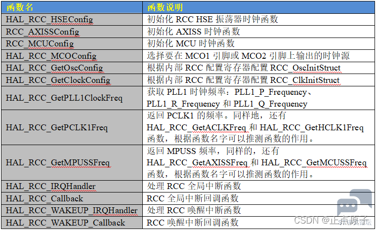

表9.3.5. 1其它API函数3 _+ P, D5 j/ ?

根据前面的分析以及ST官方给的总线框图,MCU时钟最大是209MHz,MCU有一个内核外设Systick,频率最大也是209MHz。下面我们分别使用HSE、HSI时钟源,通过配置时钟树来实现设置MCU最大的频率值,并通过程序读取MCU的时钟频率值和验证Systick的时钟频率。, g. ^* ]# G& W1 \, Z

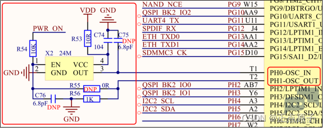

硬件原理设计" T4 u( J5 e8 X% B8 `9 N9 c
正点原子STM32MP157开发板的核心板上外接了24MHz有源晶振,所以HSE为24MHz。
$ \+ m! F4 Z3 l5 |2 A0 n- L( K( e8 F; n, b
) P' k- Q* x4 Q2 Y6 L( o- e( \5 t! ~" v9 |
图9.4.1. 1 晶振原理图截图

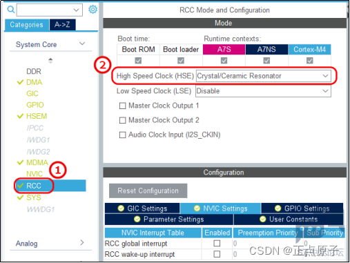

我们新建一个工程MCU_HSE,然后在STM32CubeMX插件上开启HSE,注意,要用外部时钟源HSE和LSE的话,一定要先将他们开启。如下图所示,会有4个选项:1 j3 f( @, W8 N% S" \0 G
①Disable 关闭外部时钟
' ]$ g" j$ P" y& w  Y  K②BYPASS Clock Source 旁路时钟$ L  _, @) R: h0 [1 b7 _
③DIGBYPASS Clock Source 数字时钟(数字信号提供时钟)
" {. @, g" x+ y' i/ f④Crystal/Ceramic Resonator 晶体/陶瓷谐振器
! M) X% q/ G5 t& I3 e7 X, b4 r2 S, B; H7 Y+ ~( y; H* [
a370c1a30632435da41d37a4e806a6e4.png ' ]: e: ~$ }1 P, B( m  I
9 w7 o) Z- R$ g
图9.4.1. 2 HSE时钟模式选择2 m8 |) Z2 _; z+ l+ L7 G/ V5 L' [
旁路时钟是指使用外部晶振时,不需要芯片内部时钟驱动组件,直接从外部导入时钟信号,就好比芯片内部的驱动组件被旁路了,这种模式的话,一般接有源晶振。6 `: S7 u5 }+ {; J0 `( [  J
晶体/陶瓷谐振器选项是指,使用外部晶振时,时钟源是由外部晶振体与MCU内部时钟驱动电路共同配合形成,有一定的启动时间,精度较高,可以接无源晶振或者有源晶振。
& j1 z; f; x( o; e5 e$ q: J无源晶振自身是无法起振的,如果使用的是无源晶振的话,需要芯片上电跑起来以后,芯片内部的供电电路给无源晶振供电以后才可以起振。如果配置成BYPASS Clock Source模式的话,无源晶振就没法工作了,所以必须配置成Crystal/Ceramic Resonator模式。
6 I6 D# o( m) W% s# B1 \如果使用有源晶振,只要外部电路一上电,有源晶振就起振了,所以可以选BYPASS Clock Source或者Crystal/Ceramic Resonator模式都是可以的。5 V. |. F+ f* J7 [

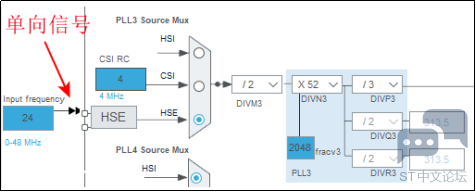

如下图,将HSE配置成旁路时钟和晶体/陶瓷谐振器的差别,旁路时钟是单向信号,晶体/陶瓷谐振器是双向信号。
1 X% V" `/ r3 w3 x! {$ y- j. w$ j8 X! r
% P' d2 c" i" x
* N9 B# }9 E; H% Y" p- E: M7 z$ {图9.4.1. 3 旁路时钟/ p9 N6 Q; y% I

我们这里就选Crystal/Ceramic Resonator模式(选BYPASS Clock Source模式也可以):
5 w5 `5 y, t: p1 v' P
" [9 K; d) v8 I2 X
3 R5 L2 O3 Q  K图9.4.1. 5选Crystal/Ceramic Resonator模式

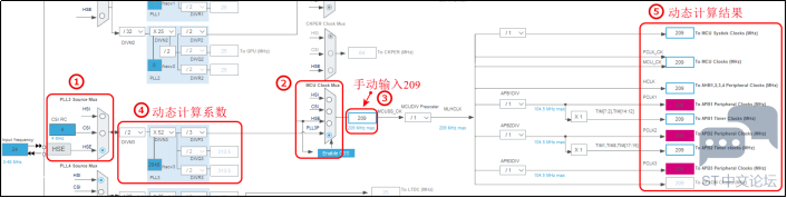

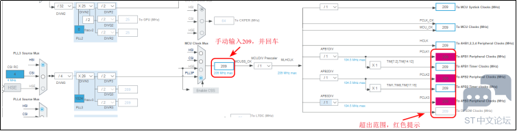

) d* O$ w5 L2 H在Clock Configuration处选择HSE时钟作为时钟源。由24MHz倍频到209MHz的话,需要通过PLL3配置分频系数和倍频系数来实现。具体配置步骤为:
# u# ^) Y! d3 `# T/ W# Z①选择HSE作为PLL3的时钟源;' j" O: A$ y% W$ c2 T! G" }5 z
②选择PLL3P(也就是pll3_p_ck)作为mcuss_ck的输入时钟源;& V4 _' U/ t  i4 e
③手动输入209并按下回车,最大也只能输入209了,如果输入大于209并回车以后,系统系会频率超出范围。
0 y. Y& s/ F. S④输入209以后,STM32CubeMX会动态计算PLL3的倍频和分频系数,其中:
4 u2 Z, ?7 H" m1 EDIVM3=2,DIVN3=52,fracv3=2048,DIVP3=3' {9 ?$ F" K% S- c8 v7 Q  m+ d+ Y% S
我们将上面的参数代入前面的计算公式中,计算pll3_p_ck结果也刚好是209MHz。
9 e; ^4 O* |, H, t; m
" z, q6 l5 s5 s* V0 Y/ S# L( ~  M 13fed619c4c6406baea5ec00cc3eb2df.png 6 W9 f+ W! F( O8 A' k; G/ R
+ L1 S, U. v+ M2 N
图9.4.1. 6 手动输入参数

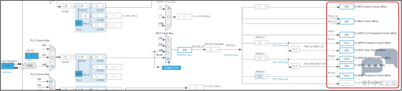

. @5 I0 O, z1 y2 @- Y6 V! h⑤STM32CubeMX动态计算MCU、AHB1~ AHB4以及APB1~ APB3桥接器和外设时钟。我们看到PCLK1~PCLK3后面显示红色,红色表示数值超出范围,并且窗口有一个叉提示配置异常:# z/ i/ T1 c; ~6 S
5 L  W0 H4 n, v7 r1 e& K. D) F& P; J8 u: [7 Y
图9.4.1. 7配置异常提示
$ }; u* N5 a3 {! O5 i$ \1 ^6 i根据前面9.1.2小节有提到,pclk1、pclk2、pclk3最大为104.5 MHz,所以我们要修改这部分的参数。APB1DIV~APB3DIV参数可选1/2/4/8/16,我们随便选其中一个,下图选参数2,刚好满足最大频率为104.5 MHz:. K& j7 E! k% S9 H/ N: E/ R
2 b6 A8 k1 r. @! D' h
808fe149b9c64fc099aa0a860cb3f0be.png   f2 ~7 Y) _' ?
- f; T+ f5 ~/ E+ h图9.4.1. 8修改APB1DIV~APB3DIV  D/ `! D$ u4 M1 h6 }0 o& _+ T
查看上述配置,MCU和Systick的时钟频率均为209MHz,是否真的是这样呢?我们后面会通过HAL库函数读取它们的值。

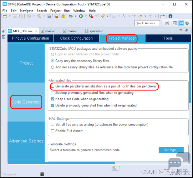

$ r, [& A& y2 H- ^# T3 Q6 e8 b按下“Ctrl+S”保存配置,系统生成初始化代码。这里提一下,系统时钟(MCU)的代码默认是在main.c文件中的,所以在Project Manager窗口的Code Generator处勾选“Generate peripheral initialization as a pair of’.c/.h’ files per peripheral”以后是不会专门生成时钟代码的.c和.h文件的,这点我们在第4.1.2小节说过。所以这里就不选了:; q6 G' d" p, m' j8 X
" i8 r5 z9 j% m8 U7 u
623a078b40dc4545a6ee74a2af5f07fc.png : f2 g  P& `/ P8 l
: r& L) ]% d) M% {/ c
图9.4.1. 9 Project Manager窗口配置8 v+ _: b( \5 r

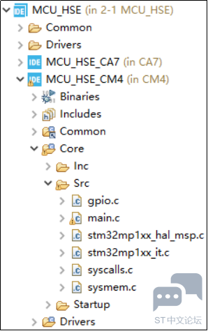

系统生成工程如下:8 p, y' w2 w4 j- l. [& O
* z/ V% e8 n' K5 e6 j
d3be3dee605e4523b2e8dbafedc4bb40.png 8 M; Y3 U% u/ \6 G
. E1 N7 `0 ~6 P! P/ Z& u+ ^2 M/ i4 z图9.4.1. 10生成MCU_HSE工程2 Q- K: l5 _) b* v% {9 @

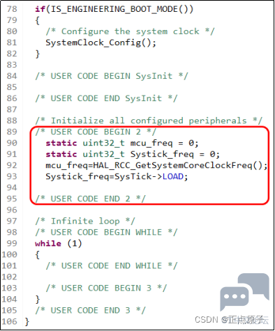

3. 添加用户代码

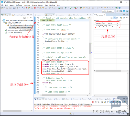

. Y1 c( ^6 A' D7 Q% u# R我们在main.c文件中添加如下代码:5 L  O) _3 N. @2 p. t& }( ]
# y7 Y) J/ V9 p% S" l# P, t$ o
  1. main.c文件代码
    6 Y: s. T  K9 v6 d& M- W. ~
  2.     static uint32_t mcu_freq = 0;
    7 }- p. B/ h, D1 P7 N8 ]% {& M+ C5 b
  3.     static uint32_t Systick_freq = 0;
    2 w7 _$ a9 S( k+ Z' W8 e. O
  4.     mcu_freq=HAL_RCC_GetSystemCoreClockFreq();                /* 获取MCU的时钟频率  */: i9 T, O( e& b* [7 \
  5.     Systick_freq=SysTick->LOAD;                         /* 获取Systick的LOAD寄存器的值  */

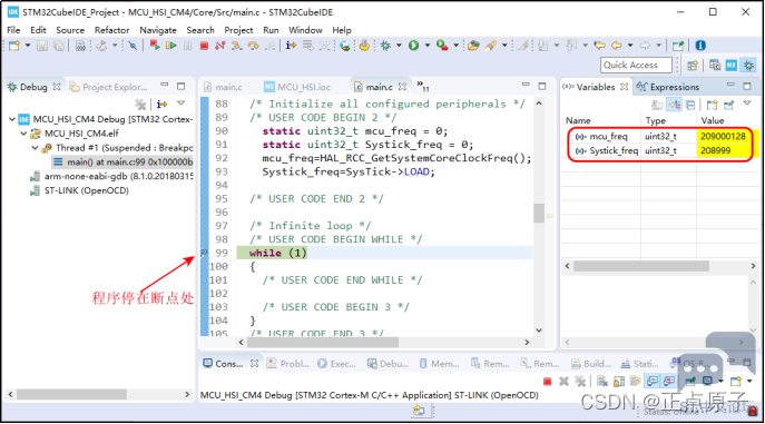

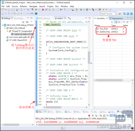

6 B$ ]- j. s7 N编译、调试, u6 N- d& v. g
保存修改,编译工程无报错,先在while循环处添加一个断点,然后按照第4.1.6小节连接好开发板和ST-Link,进入Debug模式。
) J9 |1 C. W- {1 ^# V进入Debug模式以后,程序停在HAL_Init函数处,此时变量的值为0
2 j& N8 X1 r( K8 f# ]/ m
( p5 a( E" h8 P, k: t 6955f106e6234054a1ccc891b4884aaa.png   h% P. U% B3 ~/ c' b, k" M
# p) w. Q) B( d4 w, |1 t' N: _8 ]
图9.4.1. 11进入Debug模式

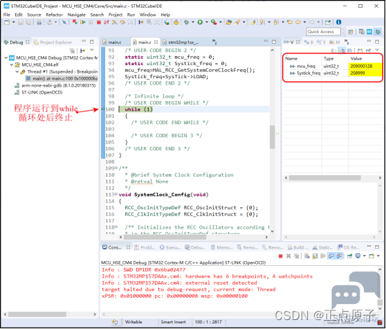

* ^& n8 x) n  m3 J2 e  u& A: i/ A+ R点击运行按钮,程序运行到断点处停止,观察此时mcu_freq的值为209000128,Systick_freq的值为208999。
/ q3 {; v3 o7 W4 j4 l' Y8 G
3 ^9 n! s- B$ w2 v0 E e0a5681b8420485398cb9ae23462c06a.png : W& r8 C2 M* ^* c& }% w- M( S2 B- v
) c* H( q- E0 k' ^8 u$ ]" p
图9.4.1. 12 运行调试

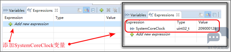

' H0 C% c- w5 \0 E! }9 w8 Y$ j' `5. 实验结果分析% J6 d6 L4 s6 V  ]* r, ?
根据上面的调试结果,我们看到mcu_freq的值为209000128,约等于209MHz,说明此时的系统时钟(MCU时钟)是209MHz,与前面的配置一致。
. o. t* i4 h+ T- q5 R4 wSystick_freq的值为208999,约等于209000,此值我们是读取SysTick定时器中的LOAD寄存器的值。我们根据此结果逆推一下,SysTick每次计209000下就发生中断,如果要确保每1ms的中断周期的话,那么频率必须为209MHz。

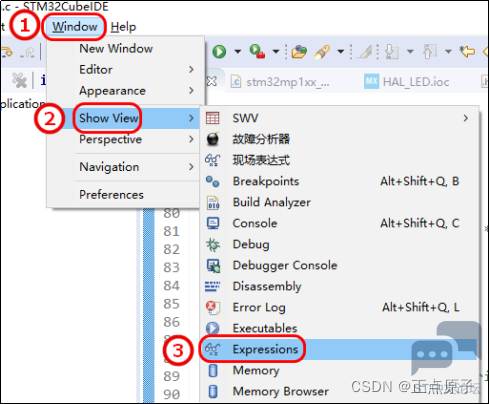

图9.4.1. 13 打开表达式窗口' B. y+ o4 l! \! b/ p" J3 ?
如下图,添加要观察的SystemCoreClock全局变量,其值为209000128。) @; u6 w* o' ?/ E
+ b3 X6 ^3 G+ J, B' Z# c* k& D) ?! q' J( Q7 I+ H2 Z/ Z
图9.4.1. 14观察值8 f* B4 z$ Q! t, j" E

新建一个工程,工程名字为MCU_HSI,进入时钟配置窗口以后,mcuss_ck默认是64MHz,我们手动输入209然后按下回车键,STM32CubeMX会自动计算各个参数,如下图所示:* ]1 t5 T. w# D* Z  D
* A! O+ h1 c& x6 Q/ n- f 39499f604dc540bca806c1c648135021.png ( x5 S& A# r3 {$ K! _
" f) c0 d* o  b- w图9.4.1. 15手动配置参数  x: Z7 f6 B: R3 D# A! W
红色部分提示pclk1、pclk2和pclk3的频率数值超出范围,我们调整一下,将分频值由1改为2:4 c# w  Z8 g; p
) e- N* j: C. x* q$ `) X4 j8 ^' U
4 [  f' c1 W0 [, b1 M8 z) }3 g  u; f4 t- y- J5 y& h; O+ F4 j
图9.4.1. 16手动调整参数
6 B' K( W/ e" Q6 y) G, c) x配置好以后,我们看到各个参数:: V2 J& B( y  M+ r  h7 O
①默认选择HSI作为PLL3的时钟源;
. K! \/ N+ w2 K7 h②默认选择PLL3P(也就是pll3_p_ck)作为mcuss_ck的输入时钟源;
( l7 L) ]+ g& a* V' n; H0 q④输入209以后,STM32CubeMX会动态计算PLL3的倍频和分频系数,其中:1 T5 C5 y1 `8 B/ q- U5 I
DIVM3=4,DIVN3=26,fracv3=1024,DIVP3=2
7 c, Y6 p5 \; A% {9 M6 {" _我们将上面的参数代入前面的计算公式中,计算pll3_p_ck结果也刚好是209MHz。

, t+ a/ F! ^& a2 k; P. \5 k我们在main.c文件中添加如下代码:
' O7 e8 a+ D( }" i1 B4 `  X) }- w, R7 i( ?' _: P/ t/ Y
  1. main.c文件代码
    " s4 I) x& C8 j$ ?& F. y
  2.     static uint32_t mcu_freq = 0;" p; H; K3 m6 K7 Q$ B# f3 P
  3.     static uint32_t Systick_freq = 0;& Y! ?/ `3 r8 F) p5 d: q9 t
  4.     mcu_freq=HAL_RCC_GetSystemCoreClockFreq();/* 获取MCU的时钟频率  */' M' b  @4 I& l: O6 H: y" e
3 G/ j" X2 ^( u5 ^- {+ r: X* s
, X9 m( X9 r8 U" a" r9 h6 @3 Z8 F( t
7 Y" E) x8 q! v; {& ]2 j, N图9.4.1. 17添加的代码

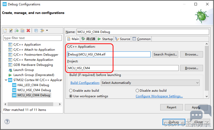

" f$ X6 u; ^' k保存修改,编译工程无报错,先在while循环处添加一个断点,然后按照第4.1.6小节连接好开发板和ST-Link,进入Debug模式。注意不要选错前面的MCU_HSE的工程,可以在Debug配置界面处确认一下:; q0 W/ @  h3 |
; j) u2 F# Z8 M2 r. S$ q
- ]3 G( n  J" V! M5 I  y# O4 m  m6 c& \, Q8 t5 L# P* i6 |
图9.4.1. 18确认调试的工程* h: j! g  p3 ~3 \5 z
进入Debug模式以后,程序停在HAL_Init函数处,此时变量的值为0。
  C6 q6 T% o- R$ O0 {
0 _* `/ R( D+ l6 R! s  T( f3 _7 ] b75d0db21faf4292835fac100676ae60.png + Q4 b0 j- F7 N8 n9 z
- ~5 O7 }8 h, G
图9.4.1. 19进入Debug模式9 y0 ~9 y- r* e% ^' }$ S: k3 u
点击运行按钮,程序运行到断点处停止,观察此时mcu_freq的值为209000128,Systick_freq的值为208999。实验结果和上面MCU_HSE工程结果一样。实验分析请查看前面的MCU_HSE工程部分。7 M) r, ~4 S# A: a7 G6 R
8 z. l9 d- {7 G1 O/ t
1 g6 {. P, c! Z! W% F$ Y$ h( K0 l: b* N! S+ a. w" ?5 H
图9.4.1. 20运行调试* s6 M) b/ C/ q" n' S, Y$ G! a

gpio.c文件代码很简单,主要就是开启GPIOH时钟,因为HSE的两个时钟引脚挂在GPIOH上:
1 Q7 h& V4 z4 }
  1. #include "gpio.h"
    4 ^  v; R( R' I4 o* o$ p
  2. ! w2 n# z, W7 k6 @  z; |( f
  3. void MX_GPIO_Init(void)
    + s  {/ N) R9 @  \, `
  4. {# }0 V6 K4 L, [# R: R1 C/ k1 K
  5.   /* 开启GPIOH时钟,因为HSE的两个引脚PH0-OSC_IN和PH1-OSC_OUT挂在GPIOH上 */
    1 q& I& _  w( S! }3 i, M: j
  6.   __HAL_RCC_GPIOH_CLK_ENABLE();3 S1 ^* D; [9 r
  7. }
, p  ~: F! F. S& r) ]
下面,我们重点来看看main.c文件中系统时钟初始化代码。如下图是系统时钟设置函数SystemClock_Config的代码。代码主要分成三部分:. p9 {( J; T; F9 W6 g! _6 D: \. ^
①第一部分,是定义并初始化RCC_OscInitStruct、RCC_ClkInitStruct结构体变量,初始值默认为0,即将HSE、HSI、LSE、LSE、CSI和PLL1~PLL4均关闭;6 v% x/ d% f6 L% l2 i* S- f. s
②第二部分,通过RCC_OscInitStruct结构体变量开启时钟源HSI、HSE、LSI和PLL3,并设置PLL3的分频和倍频参数,从而使pll3_p_ck输出频率为209MHz。& b9 _# w6 w+ n4 n5 k
③第三部分,通过RCC_ClkInitStruct结构体变量完成AXI、MCU和APB1~APB5的配置,实现AXI、MCU、APB1~APB3和APB4~APB5时钟频率分别为64MHz、209MHz、64MHz和104.5MHz。

  35. 35  /*- s+ m' W; d& I$ _% ^9 M( E
  36. 36  * 配置锁相环PLL3的分频和倍频参数,也就是:! M1 ]) H  B) Y( e8 d
  37. 37  * DIVM3=2,DIVN3=52,DIVP3=3,DIVQ3=2,DIVR3=2,FRACV=2048
    8 ~. e* _6 n( q* K. g
  38. 38  * 则PLL3的pll3_p_ck输出频率为:
    ' z( V- y2 Z  `2 L% [
  39. 39  * pll3_p_ck==209MHz4 R! S5 U0 K- H8 r
  40. 40  */! {" ~& Y6 B, E( U$ i3 T3 m' e6 p; l
  41. 41    RCC_OscInitStruct.PLL3.PLLM = 2;                        /* DIVM3=2 */8 ~/ K% o5 g0 f) l9 v
  42. 42    RCC_OscInitStruct.PLL3.PLLN = 52;                        /* DIVN3=52 */
    + X5 h5 X) n+ H& S
  43. 43    RCC_OscInitStruct.PLL3.PLLP = 3;                        /* DIVP3=3 */
    : P( H5 G* {0 _; Q* |) a
  44. 44    RCC_OscInitStruct.PLL3.PLLQ = 2;                        /* DIVQ3=2 */
    ! G! q# ?: ]  @. `! m
  45. 45    RCC_OscInitStruct.PLL3.PLLR = 2;                        /* DIVR3=2 */. u2 c- x6 ?+ b; W! k, v: D
  46. 46    RCC_OscInitStruct.PLL3.PLLRGE = RCC_PLL3IFRANGE_1;
    * S6 A; E; v& [) T1 j7 s
  47. 47    RCC_OscInitStruct.PLL3.PLLFRACV = 2048;        /* FRACV=2048 */

    . M" H* o: w# f0 C# C
  68. 68                                |RCC_CLOCKTYPE_PCLK5;2 Z( c$ h/ }: w2 C
  69. 69  /* 配置AXI时钟源为HSI */                            - g; d& g" S0 s  k6 M5 Z
  70. 70    RCC_ClkInitStruct.AXISSInit.AXI_Clock = RCC_AXISSOURCE_HSI;
    ; {: l! U# w. F4 V1 G! z
  71. 71  /* 配置AXI分频器为1分频=ACLK=64MHz */   / n: j' ^, T( H
  72. 72    RCC_ClkInitStruct.AXISSInit.AXI_Div = RCC_AXI_DIV1;1 y: T. Y# L# ^* |0 B. b
  73. 73  /* 配置MCU时钟源来自PLL3=209MHz */
    ' Z, W2 y- k4 _, A7 `3 L
  74. 74    RCC_ClkInitStruct.MCUInit.MCU_Clock = RCC_MCUSSOURCE_PLL3;+ P1 g5 n5 d, r% S
  75. 75  /* 配置MCU分频器为1分频=MCU=209MHz */. M! Q1 j) P- K7 I( [7 @4 n
  76. 76    RCC_ClkInitStruct.MCUInit.MCU_Div = RCC_MCU_DIV1;

分析完了结构体,整个系统时钟初始化就大概明白了,需要哪个时钟源,要用那个PLL以及PLL的各个参数,要对那根总线进行分频以及分频系数是多少等等,我们都可以通过给结构体成员赋值来实现。SystemClock_Config函数其实也是这么做的,我们接着分析此函数剩下的代码。+ ]  I/ U+ y& s& r) M) U
第21到第34行,给RCC_OscInitTypeDef结构中的成员变量赋值完成初始化RCC振荡器,开启了HSE,配置PLL3为209MHz。; ~3 {/ l% E! j( i( Y
第55到58行,调用HAL_RCC_OscConfig函数真正完成HSE、HSI、LSI 和 PLL3的配置。
: z- y1 P" `$ ]( [第65到第86行,给RCC_ClkInitStruct结构体成员赋值,完成AXI、MCU和APB的时钟分配。其中:% Y) ~5 D  F! s
AXI时钟源来自HSI,经过1分频后最终频率为64MHz;
* \; M! X. e4 f. [+ {0 r$ MMCU时钟源来自PLL3,经过1分频后最终频率为209MHz;
% Q# K5 \  x2 ^0 ^: E8 m& i确定了AXI的时钟,那么APB4和APB5的时钟源也就确定了。APB4和APB5经过1分频后最终频率为64MHz;! J2 s: m; W1 X" S. F9 g. R
确定了MCU的时钟,那么APB1APB5的时钟源也就确定了。APB1APB2经过1分频后最终时钟频率为104.5MHz。4 ]0 i  v5 |6 S) J
可能大家会问,为啥没看到AHB1AHB6相关的代码呢?这个系统就默认配置好了,因为他们不需要经过分频器。AHB1AHB4的时钟直接通过mcuss_ck获得,为64MHz。AHB5~AHB6的时钟直接通过axiss_ck获得,为209MHz。9 j+ R( a0 t6 ~; g8 s& ~, e" C
9.5.3 main函数调用
8 ]/ D: i2 d& U在main函数中调用系统时钟配置函数的代码:
1 r6 b) z8 c1 l) \9 t; G, C
3 x; j: w! b; _  z3 h- `
  1. if(IS_ENGINEERING_BOOT_MODE())$ M4 Y) A# R! H% H5 K
  2.       {
    ; d3 E0 K  B; r" g2 X/ h
  3.         SystemClock_Config();
    . Z9 a' s1 A6 S( Y$ w
  4.       }
( H9 @' b8 n) W$ x0 W; K. W' ]
其中,先判断IS_ENGINEERING_BOOT_MODE()函数的返回值,如果为TRUE 则初始化系统时钟,如果为FALSE,条件不成立,if语句不执行。我们来看看IS_ENGINEERING_BOOT_MODE函数:
# F& R# ^, N2 X, {# h
" q1 c: y8 }  j$ e7 p' }# q
  1. stm32mp157dxx_cm4.h文件代码
    ) N, m7 Q" R% ~5 i7 n
  2.   #define IS_ENGINEERING_BOOT_MODE()   (((SYSCFG->BOOTR) & \ (SYSCFG_BOOTR_BOOT2|SYSCFG_BOOTR_BOOT1|SYSCFG_BOOTR_BOOT0)) == \ (SYSCFG_BOOTR_BOOT2))
函数IS_ENGINEERING_BOOT_MODE通过判断引脚BOOT2 是否为1,为1的话表示从MCU启动(ST官方叫做工程启动模式),然后调用IS_ENGINEERING_BOOT_MODE函数来初始化系统时钟。
$ M& }& d! x2 D5 [0 ~大家可以分析一下第二个工程MCU_HSI的系统时钟代码,对比看看它们的区别。1 A6 P# k  ]$ h; V0 H) L- Y% {2 I
关于外设时钟初始化部分,下面的章节小结有总,我们也会在对应的外设实验章节进行讲解。* x1 ^9 E) K% p: V, j( n

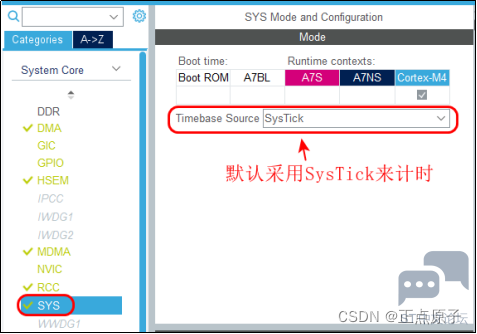

& h3 S2 ~! M8 G9.5.4 HAL_Delay的计时
# k/ M% H: |/ h3 m. d  t关于HAL_Delay是怎么实现计时的,我们在前面第7.4.2小节有分析过,关于Systick我们后面会有专门的实验章节做讲解。默认情况下,STM32CubeMX使用Systick作为时基给其它程序提供计时,例如HAL_Delay延时函数,以及串口程序中的Timeout 超时机制等等。
5 N$ X/ u. f" }6 {
# ]( x' v( o  x2 I: A 24f8092125994d2c9712417359e27dee.png
+ D) [' U+ a0 _3 {- Z
$ c6 v) O  G- `' }8 O图9.5.2. 1 STM32CubeMX插件默认配置/ X7 |$ ?8 J6 J# c
