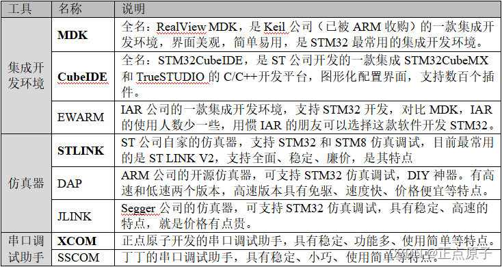

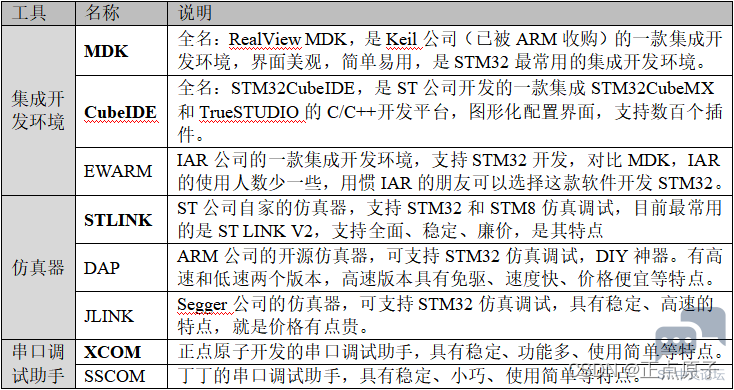

: v2 E/ \0 V# F) \! P; U% p% I我们开发STM32需要用到一些开发工具,如:IDE、仿真器、串口调试助手等。常见的工具如表3.1.1所示:
; l( f2 L* I6 g. z: {
+ r  R9 S/ I/ m e65cb1daebbf494d807b9f008f3b3ffe.png ! b! q1 q+ p  g8 x1 h" Q
* J$ `; E0 D$ R) R5 |表3.1.1 常用开发工具$ d0 D& N6 t, K6 V7 D
大家可以根据自己的需要和喜好,选择合适的开发工具。表中加粗部分是我们推荐使用的STM32开发工具,即IDE推荐使用MDK、仿真器推荐使用STLINK、串口调试助手推荐使用XCOM,本篇开发手册主要是基于MDK来开发,如果想使用STM32CubeIDE来开发的可以参考正点原子的《STM32MP1 M4裸机CubeIDE开发指南》。下面,我们正式进入开发环境搭建之旅。

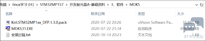

MDK5.31和1.3.0的STM32MP1器件支持包我们都已经放置到了开发板光盘中了,具体路径为:开发板光盘 3、软件MDK5,如图3.2.1所示:. \6 w) F( m9 c$ N! J

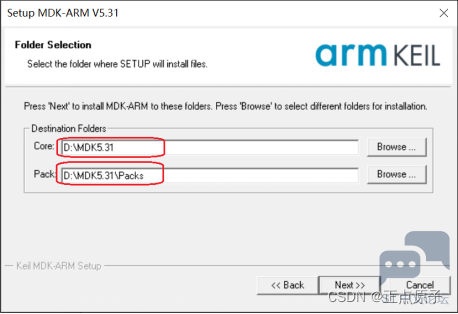

5 M1 F3 h' Y. B$ u3 x4 r" BMDK5的安装比较简单,具体安装步骤请参考图3.2.1的 安装过程.txt 进行安装即可,需要提醒一下大家,在选择安装路径的时候,强烈建议大家将Pack的路径和Core的路径放在一个位置,比如我们安装在D盘(都安装在:D:\MDK5.31路径下),如图3.2.2所示:

1 G) N6 y9 ?+ L( K1 o8 d# \MDK5安装完成以后双击图3.2.1中的“Keil.STM32MP1xx_DFP.1.3.0.pack”,安装MP1的pack包,根据提示,一路next即可。

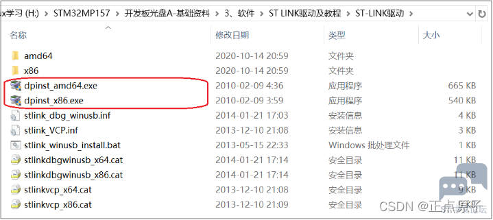

  R: \* Z3 U, n8 b2 X2 e3 n; G安装仿真器驱动,以便我们使用相应的仿真器实现代码仿真调试。本节我们介绍ST LINK仿真器的驱动安装,ST LINK的驱动我们已经放在开发板光盘3、软件ST LINK驱动及教程ST-LINK官方驱动.zip,解压该压缩包得到如图3.3.1所示内容:( J( k, v0 w! x
' j) T+ f2 ~  e3 n b33aa551134c497192f1cb677c87cb1d.png 2 }$ V- U% F" X3 k0 x' e
; n2 T2 {7 h, A" d8 |& Q图3.3.1 ST LINK驱动
) w# w6 J& T; Q: r

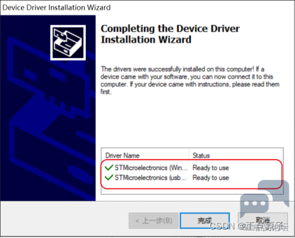

% ]. L! R& D: G4 |如果是64位的电脑,则双击:dpinst_amd64.exe 进行安装。如果是32位的电脑,则双击:dpinst_x86.exe 进行安装。) F4 B' ^6 [, ^, f. D; v
安装完成后如图3.3.2所示:

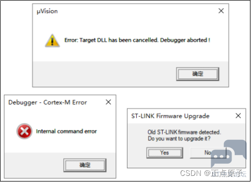

* ]- g( ^# ~# r5 A: ?安装好仿真器驱动后,还要更新ST LINK固件。特别是当将ST LINK在STM32CubeIDE下使用过后,再将ST LINK放到MDK下用时,就得重新更新固件,ST LINK才可以在MDK下正常使用。如果在进入仿真的时候有提示如下情况之一的,要先考虑ST LINK固件是否已经更新了:
# ^! \# F5 n; J1 r①Error:Target DLL has been cancelled. Debugger aborted!
" ~) x& `9 [) l  }/ x7 D$ [+ Q+ y②Internal command error
9 B! v3 _7 s9 e. z- K③Old ST-LINK fimware detected. Do you want to upgrade t?9 T6 q2 F7 H' z5 `
, ^* t0 q* ?: _3 t: X) o 6b874f90768f4703b60ffa52e92dda3c.png . o7 |5 s5 W+ f1 L, B6 Y
3 I* v% O6 C9 ^5 B* U8 C" b+ s( w
图3.4.1进入仿真后提示的信息

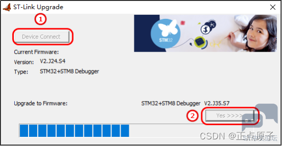

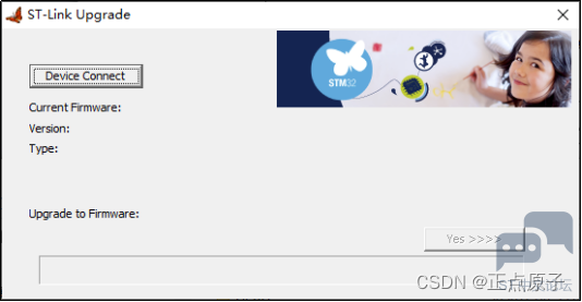

7 b1 k8 l3 g) }7 c6 R, K双击开发板光盘A-基础资料\3、软件\ST LINK驱动及教程\固件升级软件\ST-LINK固件升级软件\ST-LINK固件升级软件\Windows\ST-LinkUpgrade.exe可执行文件,或者双击MDK安装目录下的ARM\STLink\ST-LinkUpgrade.exe也可以,这两个文件本质上是同一个文件。然后进入ST LINK固件界面:* P5 x9 l% U, P! ?: u# A
9 z  e8 Q3 V" m5 C8 I! x ebe30d69ad93432cbda73a6b5368bd2d.png - m, S4 |1 c  W
3 r6 k( ?7 J9 `+ e& t
图3.4.2进入ST LINK固件更新界面

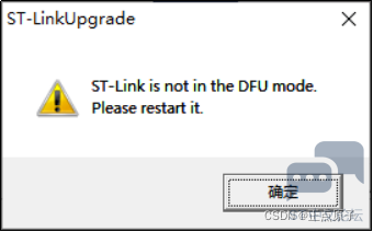

先拔掉连接ST LINK的USB线,再重新接好USB线,如果不这样的话,当点击Device Connect的时候会提示“ST-Link is not in the DFU mode. Please restart it.”:' S) h0 F9 @4 c8 x+ S" z
" G. x2 Y' ]/ M; }" a+ k c8cc40634ab844b689d8f927ed6e263e.png # B, Z* y% {3 w% P& w6 G
' }4 I% f* F: T! g- Z# I3 H图3.4.3提示重启ST LINK) ^0 U1 [+ {1 O$ Q& d0 H
重新接好USB线以后,点击Device ConnectYes后即进入ST LINK固件更新界面,如下可以看到提示,旧的固件版本是V2.J24.S4,新的固件版本是V2.J35.S7:
