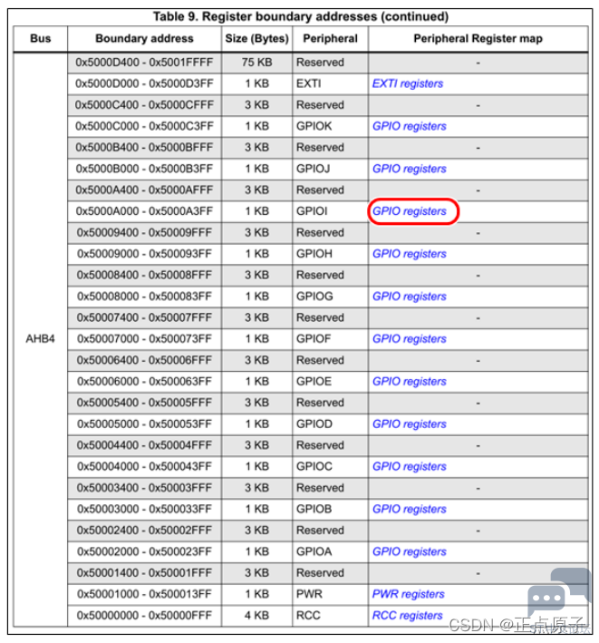

5.2.4 寄存器地址& j& H( ]; n2 w. c- u5 T& l! Y0 ~

" t2 c4 S2 k5 K0 m( H 27eb96bd51a441619dcd73c82787b708.png . X0 o' i  D0 v  t! ]* S* Q" P
" y. `, d* v& r! m9 M, u图5.2.4. 1 STM32MP157寄存器边界地址表格
* j- e: t" `( S/ L1 w6 k& f: Y8 \根据Register boundary addresses表,我们以AHB4这根总线为例,0x50000000表示AHB4总线的基地址,AHB4总线地址范围为0x50000000 0x5001FFFF,这一段地址区间被划分为若干的小区域,这些小区域用于保留或者给不同的外设使用。例如0x5000D4000x5001FFFF这段区域用于保留,0x5000A000~0x5000A3FF这段区域给GPIOI使用,其中0x5000A000表示GPIOI的基地址,我们点击GPIOI后面的GPIO registers一栏就进入GPIO相关的寄存器配置介绍页面。+ D9 w5 ]$ c6 R% @" {- }) c- M6 h
如下图,其中,寄存器GPIOx_MODER(x等于A~K和Z,下同)的偏移地址是0x00,复位后默认的实际地址是0xFFFF FFFF,如果我们继续往下看,下一个寄存器GPIOx_OTYPER的偏移地址是0x04,他们是以0x04为间隔逐渐递增的,即相邻的两个寄存器的偏移地址是0x04。STM32地址的编排是按照Byte来编排的,也就是8位,那么32位的数据就占用了4个Byte才构成了一个完整的32位寄存器,所以地址的偏移是相隔4(0x04)Byte。5 O8 A3 ~  ^( K+ }, Y
