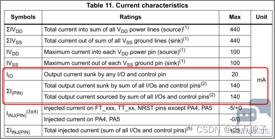

3 Q5 X- J* a( h8 O5 {①STM32MP157的单个IO最大可以提供20mA电流(来自数据手册,如下图),而蜂鸣器的驱动电流是30mA左右,如果直接将蜂鸣器接在IO口上,可能会烧毁IO。; A8 ^. q) ~$ I% d6 L+ w
②STM32MP157整个芯片的电流,最大也就140mA,如果用IO口直接驱动蜂鸣器,其他地方用电就得省着点了。5 Y/ V. x3 H4 F
所以我们不用STM32MP1的IO直接驱动蜂鸣器,而是通过三极管扩流后再驱动蜂鸣器,这样STM32MP157的IO只需要提供不到1mA的电流就足够了。
6 ]  Y3 Z/ o9 Z& w. iIO口使用虽然简单,但是和外部电路的匹配设计,还是要十分讲究的,考虑越多,设计就越可靠,出现的问题也就越少。
% X4 L7 z2 B( Y2 I2 a9 u" f. j
# M$ u. ^/ l. T( P5 u7 l% `# l/ P f06bcbaa85d6480c9295329eab95e288.png $ D. D/ \; G* E4 T
6 s, @; l" ~6 u图11.1. 2数据手册部分截图

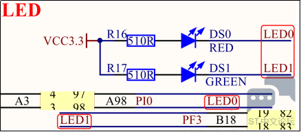

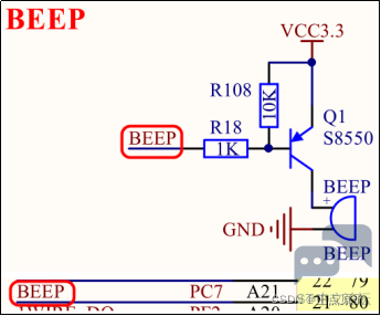

' g+ ~5 w* g7 X( `. B+ n; KSTM32mp157原理图中,LED0接在PI0上,LED1接在PF3上。蜂鸣器的驱动信号连接在STM32mp157的PC7上。如下图所示:1 [& h/ `+ z  |5 H$ s
1 q( n9 Q( Q7 q$ N
' T; D! o0 i/ y  F; a- C7 A
1 [' R# f4 O0 m! x图11.2. 1 LED与STM32MP157连接原理图

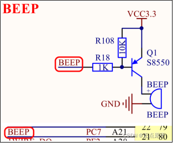

' N6 p4 t/ X7 B8 f$ |; M图11.2. 2蜂鸣器与STM32MP157连接原理图7 {6 {2 }$ c: Z, n; }
图中我们用到一个PNP 型的三极管(S8550)来驱动蜂鸣器,R108主要用于防止蜂鸣器的误发声。当PC7输出低电平的时候,Q1导通,蜂鸣器发声,当PC7输出高电平的时候,Q1不导通,蜂鸣器停止发声。

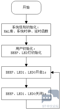

* u; m& N9 L2 s& f; c- ], f本章节我们通过HAL库的API函数来驱动LED和蜂鸣器,实现蜂鸣器、LED0和LED1以1s间隔交替开启和关闭。其中,我们会用到HAL库中的HAL_GPIO_WritePin和HAL_GPIO_TogglePin函数。实验程序的设计流程如下:: U, l5 A# X( v
3 H# s9 D2 @8 x/ V# P. k" r
* ^4 Z6 ~9 b, f( v
% I0 W+ `) y0 H  _3 y- s% _图11.3.1. 1程序设计流程图( S& p5 O1 f, t

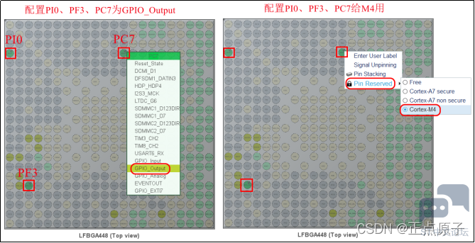

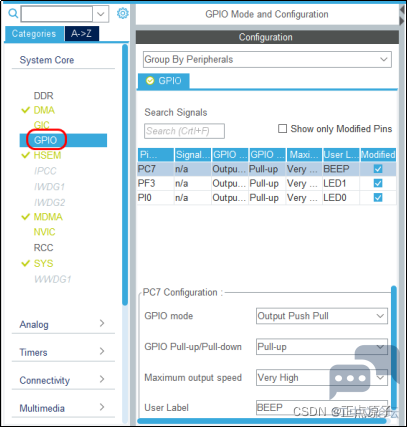

新建一个工程BEEP,进入STM32CubeMX插件配置界面后,在Pinout & Configuration处配置PI0、PF3和PC7为GPIO Output,并配置PI0、PF3和PC7给CM4内核使用,如下图所示。
  V- U3 S* H! Z0 w( j
4 A1 i$ C5 m+ j1 g: V 41b3e0c3f22f4906a1af4d549e4e5efd.png
) k0 p% W; z1 }! a% v  E( T: @
, \6 k1 f. g/ [) ?图11.3.1. 1配置PI0引脚复用功能' d5 O2 U& k. W
接下来配置GPIO的工作模式,其中:
, i' d0 v5 `: n1 ~% l/ T8 CPC7配置:GPIO为推挽输出模式,配置上拉,速度等级为Very High,User Label为BEEP;
1 J3 S3 W7 ~" N# h9 bPI0配置:GPIO为推挽输出模式,配置上拉,速度等级为Very High,User Label为LED0;8 U# I8 L  ]! ^
PF3配置:GPIO为推挽输出模式,配置上拉,速度等级为Very High,User Label为LED1;
3 W/ w6 }. \' r1 [; E上面的配置,速度等级也可以选其它配置,PI0和PF3的User Label我们保持和上面LDE实验的一致,因为我们要用前面LED工程的实验代码。
" c( i# i' L0 y8 T% K* E6 Q
8 M" m/ }7 c$ o* _; E f9db551b052a46778dcb864435e3a0b6.png
  {/ K( i8 V/ D# a5 k' N. K/ N. @5 N' q  D2 n" {; n
图11.3.1. 2配置GPIO工作模式4 m* I. m1 |! _, W4 p+ `

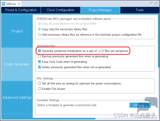

! i/ N3 J+ x0 t, O$ u% u5 n我们采用默认内部高速时钟HSI(64MHz)。同时在Project Manager窗口勾选此项,配置独立生成对应外设的初始化.h和.c 文件:2 x& w# X2 x+ t. K( a
/ }0 }, `7 @) u" T3 R) Z( _ b817dc078b464a96bd04666e691f7ae3.png
8 @/ z6 F, x% H4 j5 w
6 \$ v. x% n1 b" b' f* ]5 y, D图11.3.2. 1配置生成外设独立的初始化文件

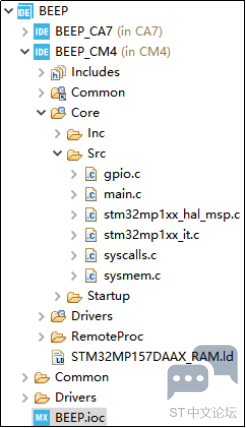

9 U# |/ B- y) @9 O11.3.4 生成工程
. L2 `( z2 {+ p! N  |配置好之后,按下键盘的“Ctrl+S”组合键保存保存 LED.ioc 文件,系统开始生成初始化代码。
# }* W( y  z7 ~( x) U1 T3 @4 G: |4 M5 l+ e3 X% C% c) q
1b3b1952da6f4e94bde01f71d483104e.png ; o  Y  a% v5 x* O
( p- p' p- w; \5 |# L
图11.3.3. 1生成BEEP工程0 K8 r& h# r2 V

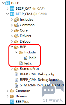

7 Z* W0 w, X0 h6 O将上一章LED工程的BSP文件夹直接复制粘贴到本工程的CM4工程根目录下。如果还不太熟悉在工程中拷贝文件和新建文件的操作,也可以回头看看我们前面第4.2.3小节,如下图:
9 T9 \  v! S; N# n& z8 y+ b0 `
) p& c7 b. m5 W9 n: `  \ eba9acfe83a34a0a90ec4b6bb181173a.png
: A) q. T9 s+ t# g9 d: @
- T# t( i6 E( ?$ m4 S图11.3.4. 1拷贝BSP文件夹0 r9 K4 y& H1 c" z' A' {) _" W

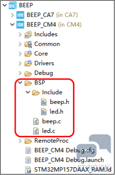

在BSP的Include目录下新建beep.h头文件,在BSP的根目录下新建beep.c源文件,如下图:/ g  a, S+ T% I1 u5 m5 g
2 v  x5 Q' K; ?. k9 c 7ce86024c1564aa1a6d9aeed549049ca.png " {9 b( A* L2 r/ `
7 k, N( u) O& u2 @. R; ]
图11.3.4. 2新建beep.h和beep.c文件1 t* J& d9 r3 q" _) Z

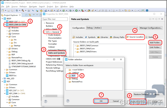

最后记得在工程中设置源文件的路径,否则编译的时候会找不到beep.c和led.c文件里的函数。如果把BSP文件夹放在Core目录下的话,就不需要进行这步设置:
! {9 c$ c0 y; K7 X) o/ F" M% N. |' g: X' g
) K7 t& d: i5 E1 F. m! Z; w; n# r" T' y2 r
图11.3.4. 3工程关联添加的源文件
