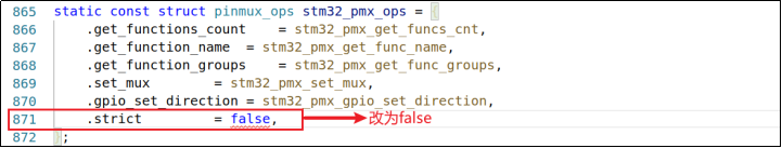

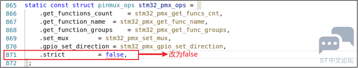

第7行的strict成员变量默认为true,我们需要将其改为false,改完以后如图35.1.1.2所示:
3 w# I3 K7 @: [! Y# q. [/ c: u/ U. {' l3 s) L- |
331d5f3dc1284564bb18d1422688b085.png $ V3 U3 r& Y! l, G
! G( `3 r/ z" ]! ?图35.1.1.2 修改后的stm32_pmx_ops结构体
- f# T, {. i7 m2 `% R& V修改完成以后使用如下命令重新编译Linux内核:
; f/ s( t/ A+ I( z( c7 Imake uImage LOADADDR=0XC2000040 -j16 //编译内核( K0 r/ D* V' b
编译完成以后使用新的uImage启动即可。

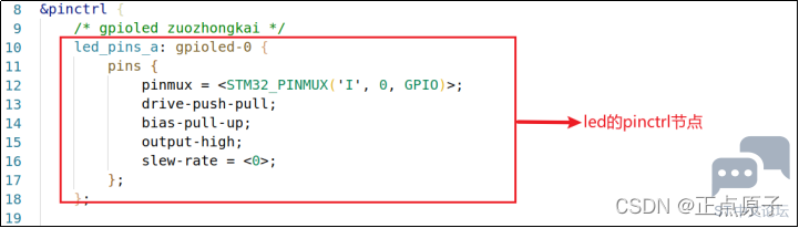

上面已经说了,在platform驱动框架下必须使用pinctrl来配置引脚复用功能。我们以本章实验需要用到的LED0为例,编写LED0引脚的 pinctrl配置。打开stm32mp15-pinctrl.dtsi文件,STM32MP1的所有引脚pinctrl配置都是在这个文件里面完成的,在pinctrl节点下添加如下所示内容:
- Z5 W6 w! f) }* t4 N$ }6 ~) x& Z9 R  }, e. h! s. ^
  1. 示例代码35.1.2.1 GPIO的pinctrl配置9 o  J: e: a& A" j
  2. 1 led_pins_a: gpioled-0 {" X$ H9 ^% E8 o2 U0 R5 s
  3. 2           pins {# S4 {7 Y- z  W+ B  H/ o
  4. 3                       pinmux = <STM32_PINMUX('I', 0, GPIO)>;, r4 `) L8 Q( x
  5. 4                       drive-push-pull;
    ! _( z! `- U. I, q1 j$ `7 s5 t
  6. 5                       bias-pull-up;; u( f$ _% A5 P7 x& \6 Z
  7. 6                       output-high;. [  X% O2 R8 z$ x8 h. L
  8. 7                       slew-rate = <0>;: S$ O: a  Y5 z2 P+ j
  9. 8           };
    - v2 j. d7 E" Y6 r7 l6 l
  10. 9 };
/ w3 R( |9 \( G2 r8 Z& J9 e6 H, u
示例代码35.1.2.1中的gpio_pins_a节点就是LED的pinctrl配置,把PI0端口复用为GPIO功能,同时设置PI0的电气特性。我们已经在25.1.1小节详细的讲解过如何配置STM32MP1的电气属性,大家可以回过头去看一下,这里我们就简单介绍一下LED0的配置:
7 x5 F7 S- X8 v7 G$ N5 G第3行,设置PI0复用为GPIO功能。- a) M, [, [% z1 {  q1 m
第4行,设置PI0为推挽输出。& U2 D/ K% N  v6 m5 X, b/ Q. S
第5行,设置PI0内部上拉。
9 P: X1 j. C* g: @! b5 y第6行,设置PI0默认输出高电平。% [: {' J& I3 |
第7行,设置PI0的速度为0档,也就是最慢。% @& U& E2 e* L- F
添加完成以后如图35.1.2.1所示:

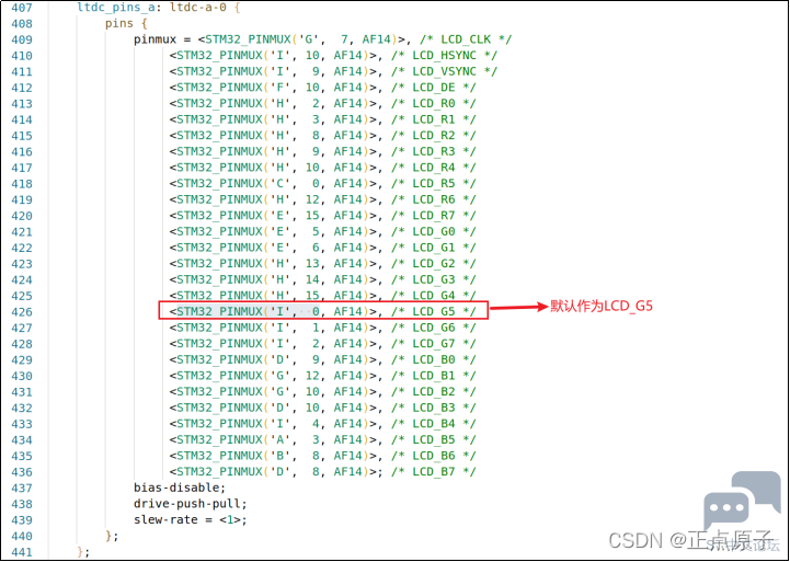

$ C3 B, d1 l1 O6 l: f! J3 iSTM32MP1的一个引脚可以复用为多种功能,比如PI0可以作为GPIO、TIM5_CH4、SPI2_NSS、DCMI_D13、LCD_G5等。我们在做STM32单片机开发的时候,一个IO可以被多个外设使用,比如PI0同时作为TIM5_CH4、LCD_G5,但是同一时刻只能用做一个功能,比如做LCD_G5的时候就不能做TIM5_CH4!在嵌入式Linux下,我们要严格按照一个引脚对应一个功能来设计硬件,比如PI0现在要用作GPIO来驱动LED灯,那么就不能将PI0作为其他功能,比如你在设计硬件的时候就不能再将PI0作为LCD_G5。
$ y" a2 O( e% v6 j& R  h3 d4 ~正点原子STM32MP1开发板上将PI0连接到了LED0上,也就是将其用作普通的GPIO,对应的pinctrl配置就是示例代码35.1.2.1。但是stm32mp15-pinctrl.dtsi是ST根据自己官方EVK开发板编写的,因此PI0就可能被ST官方用作其他功能,大家在stm32mp15-pinctrl.dtsi里面找到如下所示代码:1 _0 l  \5 c( G7 z" J4 u2 C1 a! S" M" j
5 F4 D7 ?5 F1 s) C# w/ Y, Q
# a0 t" k( Q" I0 `, e* _0 k; ~* q2 z/ T+ B2 J
图35.2.1.1 ltdc_pins_a节点; Y$ ?, w8 L' X+ _' H+ L6 k' o  |
从图35.2.1.1可以看出,ST官方默认将PI0复用为LCD_G5,前面说了,一个IO只能复用为一个功能,因此我们需要将图35.2.1.1中的“<STM32_PINMUX(‘I’, 0, AF14)>”屏蔽掉,因为我们现在要将PI0用作GPIO。同样的,继续在stm32mp15-pinctrl.dtsi文件里面查找,会发现如图35.2.1.2所示的地方也将PI0复用为了LCD_G5:

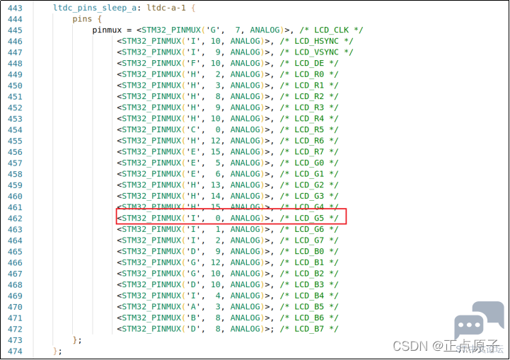

/ E& ]/ Q+ H$ T8 K  K* _3 J9 z图35.2.1.2 ltdc_pins_sleep_a节点
/ P1 c, f' N! E3 P9 M( i4 b9 W图35.2.1.2中的ltdc_pins_sleep_a节点也将PI0复用为LCD_G5,将这行代码也屏蔽掉。确保所使用的设备树中,一个引脚只复用为一个功能!4 N' R) Q7 }4 `. T2 T

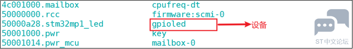

8 N2 F$ }. C( K0 h' Z同理,在/sys/bus/platform/devices/目录下也存在led的设备文件,也就是设备树中gpioled这个节点,如图35.5.2.2所示:+ x; E9 Y( r+ q& ^( f4 Q& s
" a; R) k" R+ ?
  O* g. G' Z: o3 \& o( W" B' X
图35.5.2.2 gpioled设备! B! `4 U0 a5 @% A8 P/ w
