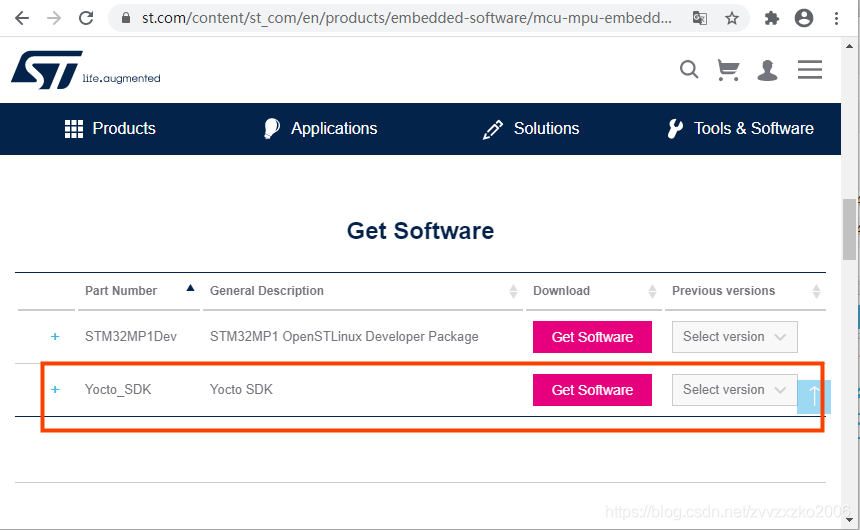

准备编译所需工具链
, F" ?( ]( C3 V( D2 y( L% Fubuntu环境下,下载yocto SDK8 r" _7 z9 y+ Y1 |

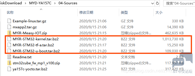

- m6 F# M- \9 q/ m) ~5 v  C1 i2 \" j9 O所需要的tf-a、u-boot和kernel源代码在下载目录的MYD-YA157C\04-Sources目录中" `/ c7 m9 N; W3 L* m
( H: e$ t* n7 O4 x! V5 j
20200923110320788.png 8 V4 r" l, w" ]1 C9 t

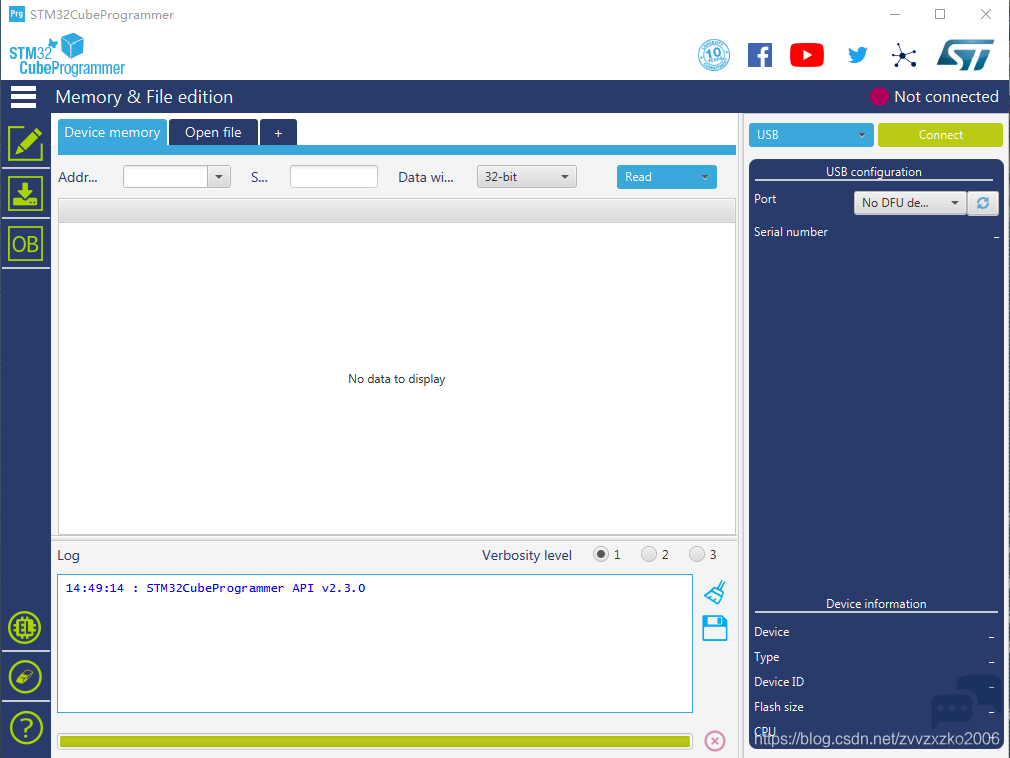

烧录内核所使用的工具是STM32CubeProgrammer: e6 I1 }% L8 y1 ]2 C7 i8 q0 J
$ O5 C1 C  H+ L 20200923153402164.png ) y2 c3 R- X0 L) y

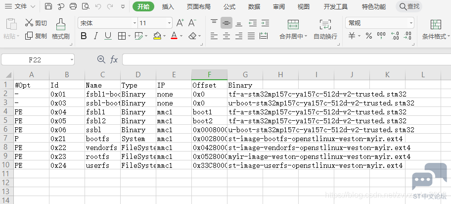

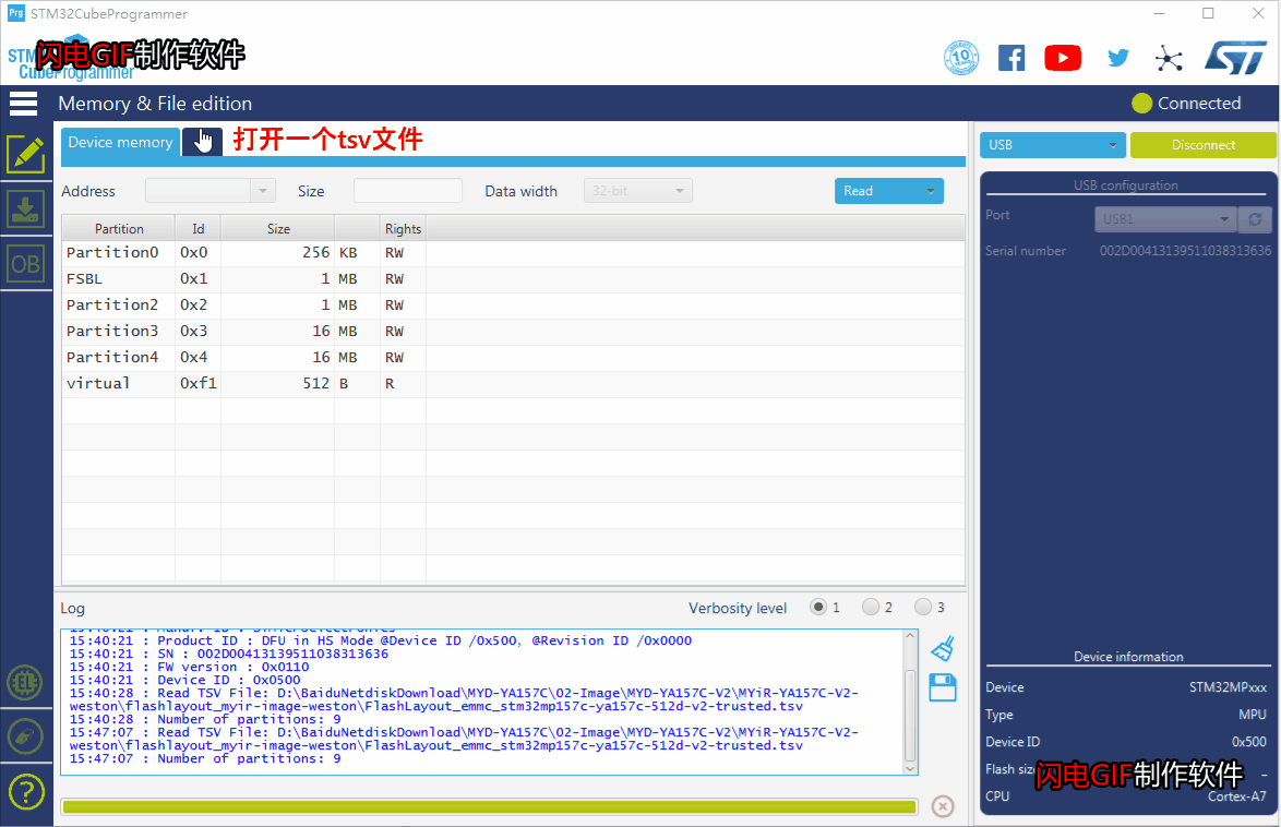

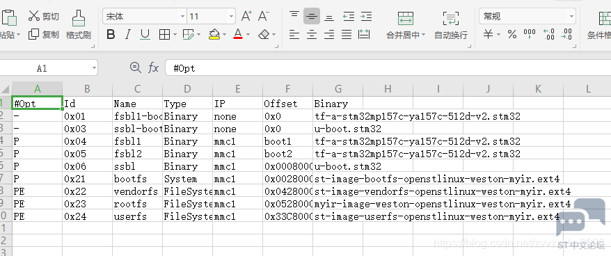

# z) o8 s- d1 o" \准备烧录镜像列表文件(tsv)。这里推荐基于开发板提供的修改。tsv格式文件通过excel打开,如下图所示。
6 z9 Y8 m( d$ I) ?( ?
! K' U: o4 _4 s6 T 2020092316253224.png
$ R/ P) ^2 ^: O1 ]. [& A+ c
  L, I+ @+ G; t6 W& z1 E一般的,对于需要更新的分区,#Opt一列设置为P,如上图所示,第一阶段引导TF-A固件,第二阶段引导程序U-Boot以及包含内核在内的根文件系统都是需要分别更新到emmc存储设备的各个分区中。
5 {% R5 ^/ c7 I+ g) w
# O3 w" \$ P  _; T3 B! S9 j0 S. u: C只更新内核
/ @+ M* ^" _) b, o4 @( ~  q9 ~" r只需要保留包含内核文件系统分区的#Opt为P而其他分区为PE
6 v' k5 S. A4 I# V2 e0 t$ S9 [/ U' K4 u/ i
) k, x" U1 e! ^5 t- i8 Z
6 i2 ?3 _! ^/ ~' _注意:如果想要保留原本分区的内容,必须将#Opt内容设置为PE,而不能设置成为-
; i0 ?7 z6 p8 V. Y9 v% q  Q8 i5 W$ r9 p3 G3 H# b" ]6 Y( p2 Q! |! D( G

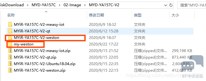

准备镜像用于更新引导程序和内核& |6 ?% c* P; P# Y7 o
以MYiR-YA157C-V2-weston发布版本为模板,创建一个副本命名为my-weston
- x( Z# p2 W7 M
( d+ G- e6 h/ v, c
8 ]+ l! K: ~5 _) f6 e拷贝之前生成的tf-a镜像文件,u-boot镜像文件到my-weston中
5 t0 q6 `2 i6 C将更新后的ext4文件拷贝到my-weston文件夹

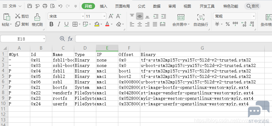

1 Q' x% P5 }4 j' ~! Y修改tsv文件,进更新引导程序和内核及其设备树。7 m$ \  O; l1 a' j
0 ^: _, G3 @( l+ h

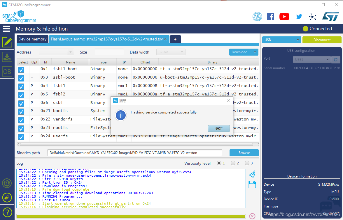

烧录- I7 O) D4 C2 r( w
5 {+ C4 r% G2 I0 E5 G9 f( N8 e9 \  R, j/ o. j: ?' N6 P; \

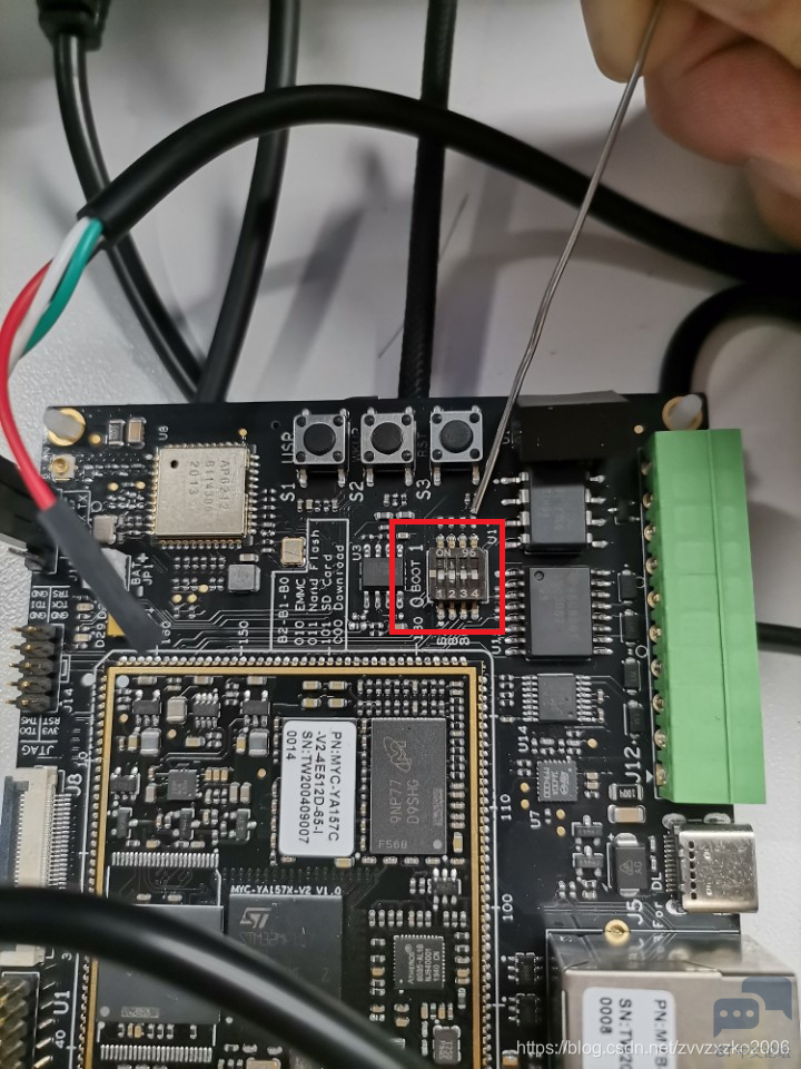

通过拨动开发板的Boot引脚,使开发板以USB DFU更新固件模式启动。$ \; [9 v5 F% Y& F* u
! t& a: b0 z- c* {+ `) T 20200923153825707.png
  c" A4 z/ S  H0 a' p: \7 d1 F4 B$ }* Q0 k
20200923161109111.gif 7 E8 v" ]2 d$ L. x- z
7 N" o5 s1 A; a5 B
烧录成功显示如下界面) H+ |' C- |! E1 w8 l
5 z7 G: C, r! f7 f" ]1 j1 z& o 20200923155609417.png 8 b" _; B: H- i
