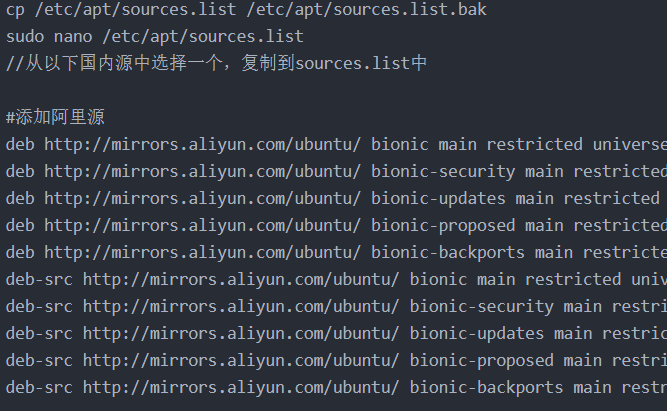

安装软件包
% E9 g: x& m! d2 w! y+ x. e( _替换软件源为国内软件源2 b4 B" t/ r6 X+ a& D- |
2 p9 s1 c7 u  H, O% m更新软件列表2 Q( H# `5 H$ A# i6 D2 K( P
  1. PC gt; sudo apt-get update
