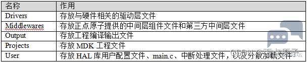

图8.1.1.1 新建工程根目录文件夹& p1 f1 E1 U+ T 为了让工程的文件目录结构更加清晰易懂,我们会在工程根目录文件夹下建立以下几个文件夹,每个文件夹名称及其作用如表8.1.1.1所示:
表8.1.1.1 工程根目录新建文件夹及其作用 新建完成以后,最后得到我们的工程根目录文件夹如图8.1.1.2所示。+ T0 v; G% G; r" s/ P' e5 `3 L" ~ % ~/ F: n B' i: z+ g$ N* {6 M+ l6 p; N

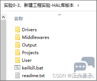

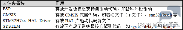

1 ?- Z, B/ _& s9 B+ `$ A 图8.1.1.2 工程根目录文件夹 另外我们的工程根文件目录下还有一个名为keilkill.bat的可执行文件,双击便可执行。其作用是删除编译器编译后的无关文件,减少工程占用的内存,方便打包。还有一个名为readme的记事本文件,其作用是介绍本实验的各种信息。 工程根目录及其相关文件夹新建好以后,我们需要拷贝一些工程相关文件过来(主要是在Drivers文件夹里面),以便等下的新建工程需要。 2. 拷贝工程相关文件 接下来,我们按图8.1.1.2的根目录文件夹顺序介绍每个文件夹及其需要拷贝的文件。 Drivers文件夹8 j9 e' I5 ~2 x. E 该文件夹用于存放与硬件相关的驱动层文件,一般包括如表8.1.1.2所示的三个文件夹:4 }# c+ ?5 G$ g" h* L " w, P6 ] K: Q6 q

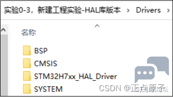

6 |! i$ ], E6 l$ N! b 表8.1.1.2 Drivers包含文件夹5 k: c6 T: V! F" [; z* E BSP文件夹,用于存放正点原子提供的板级支持包驱动代码,如:LED、蜂鸣器、按键等。本章我们暂时用不到该文件夹,不过可以先建好备用。8 q8 y& H5 {8 M, W0 U, K) Z CMSIS文件夹,用于存放CMSIS底层代码(ARM和ST提供),如:启动文件(.s文件)、stm32h7xx.h等各种头文件。该文件夹我们可以直接从STM32CubeH7固件包(路径:A盘8,STM32参考资料1,STM32CubeH7固件包)里面拷贝,不过由于固件包里面的CMISIS兼容了太多芯片,导致非常大(300多MB),因此我们根据实际情况,对其进行了大幅精简,精简后的CMSIS文件夹大小为2.3MB左右。精简后的CMSIS文件夹大家可以在:A盘4,程序源码1,标准例程-HAL库版本 文件夹里面的任何一个实验的Drivers文件夹里面拷贝过来。 SYSTEM文件夹,用于存放正点原子提供的系统级核心驱动代码,如:sys.c、delay.c和usart.c等,方便大家快速搭建自己的工程。该文件同样可以从:A盘4,程序源码1,标准例程-HAL库版本 文件夹里面的任何一个实验的Drivers文件夹里面拷贝过来。 STM32H7xx_HAL_Driver文件夹,用于存放ST提供的H7xx HAL库驱动代码。该文件夹我们可以直接从STM32CubeH7固件包里面拷贝。直接拷贝“STM32CubeH7固件包Drivers”路径下的“STM32H7xx_HAL_Driver”文件夹到我们工程的Drivers下,只保留Inc和Src文件夹即可。* C* G u4 J0 j: B1 t2 I2 b 执行完以上操作后,Drivers文件夹最终结构如图8.1.1.3所示:% q* R: O' ?: w; n' M& R" Y- t 1 X* E3 e' u( e5 I) H2 f
图8.1.1.3 工程根目录下的Drivers文件夹- _1 o+ G5 z" M9 R 关于工程根目录下的Drivers文件操作到这里就完成了,可以说步骤是有点多。在此过程遇到问题的话,请大家多参考我们提供的实验0-3,新建工程实验-HAL库版本工程,一步步操作。9 J: b$ Q( [2 \# a1 w Middlewares文件夹2 h, z- _# g7 _( ~ Z% q5 Z$ h/ u 该文件夹用于存放正点原子和其他第三方提供的中间层代码(组件/Lib等),如:USMART、MALLOC、TEXT、FATFS、USB、LWIP、各种OS、各种GUI等等。本章我们暂时用不到该文件夹,不过可以先建好备用,后面的实验将会陆续添加各种文件。( ]' d& ]2 u4 X# D( T Output文件夹 该文件夹用于存放编译器编译工程输出的中间文件,比如:.hex、.bin、.o文件等等。这里不需要操作,后面只需要在MDK里面设置该文件夹为编译过程中间文件的存放文件夹就行。 Projects文件夹$ X/ U( o! p( p2 p 该文件夹用于存放编译器(MDK、IAR等)工程文件,我们主要用MDK,为了方便区分,我们在该文件夹下新建:MDK-ARM文件夹,用于存放MDK的工程文件,如图8.1.1.4所示:% O6 b2 o# N3 _7 y! i. U& ^$ p

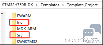

# P8 T! o4 }1 G8 l5 J) X 图8.1.1.4 在Projects文件夹下新建MDK-ARM文件夹 User文件夹- ?5 Y p% c0 i e8 t/ L2 Z& V1 r0 ?9 M User文件夹用于存放HAL库用户配置文件、main.c文件、中断处理文件,以及分散加载文件。 我们首先从官方固件包里面直接拷贝官方的模板工程下的HAL库用户配置文件和中断处理文件到我们的User文件夹里。官方的模板工程路径:STM32Cube_FW_H7_V1.6.0\Projects\ STM32H750B-DK\Templates\Template_Project,打开Template_Project文件夹,如图8.1.1.8所示。) s: g3 ?# B% E 1 W9 B2 C& m% I5 [' S: j
图8.1.1.8 官方模板工程根目录 我们需要的文件就在Inc和Src文件夹里面,在这两个文件夹里面找到:stm32h7xx_it.c、stm32h7xx_it.h、stm32h7xx_hal_conf.h这三个文件,并且拷贝到我们的User文件夹下。 最后在User文件夹下新建一个命名为SCRIPT的文件夹,用于存放分散加载文件。分散加载文件直接在我们的实验0-2,新建工程实验-HAL库版本工程对应位置拷贝过来,后面再给大家讲解。main.c文件我们也是放在User文件夹里面的,后面在MDK里面教大家新建.c文件并保存。 8.1.2 新建一个工程框架 首先,打开MDK软件。然后点击ProjectNew uVision Project如图8.1.2.1所示:! W j' F% H% {/ w

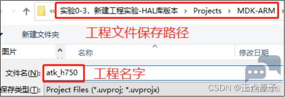

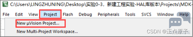

图8.1.2.1 新建MDK工程 然后弹出工程命名和保存的操作窗口,我们将工程文件保存路径设置在上一节新建的工程文件夹内,具体路径为:桌面实验0-2,新建工程实验-寄存器版本ProjectsMDK-ARM,工程名字我们取:atk_h750,最后点击保存即可。具体操作窗口如图8.1.2.2所示:" y, v5 H+ y9 ~, ^& m; h 8 d @& V/ A8 {7 g9 `9 @7 M

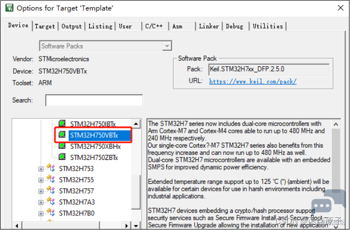

0 f1 j7 E# D) K! `# I5 S 图8.1.2.2 保存工程界面 之后,弹出器件选择对话框,如图8.1.2.3所示。因为MiniPRO STM32H750开发板所使用的STM32型号为STM32H750VBT6,所以我们选择:STMicroelectronicsSTM32H7 SeriesSTM32H750STM32H750VBTx(如果使用的是其他系列的芯片,选择相应的型号就可以了,特别注意:一定要安装对应的器件pack才会显示这些内容哦!!如果没得选择,请关闭MDK,然后安装 A盘:6,软件资料\1,软件\MDK5\ Keil.STM32H7xx_DFP.2.5.0.pack这个安装包后重试)。 + v) z. ]. } n! V

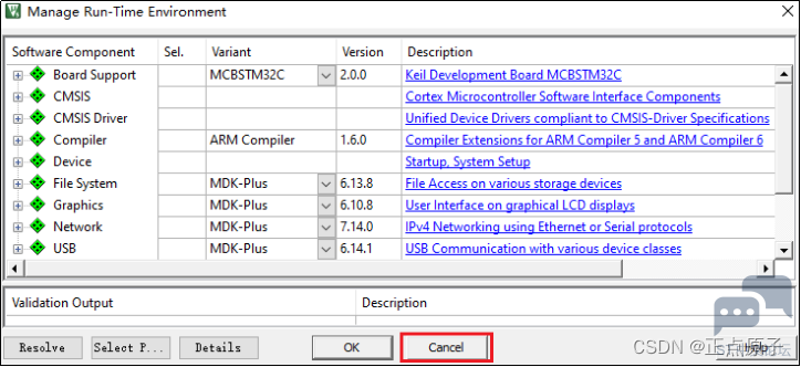

图8.1.2.3 器件选择界面) J, K+ s8 S1 O: |, y; p- ]5 [ 点击OK,MDK会弹出Manage Run-Time Environment对话框,如图8.1.2.4所示:. \! g6 i* }% \& m7 i6 t+ s 4 L# t8 a6 D6 d/ }

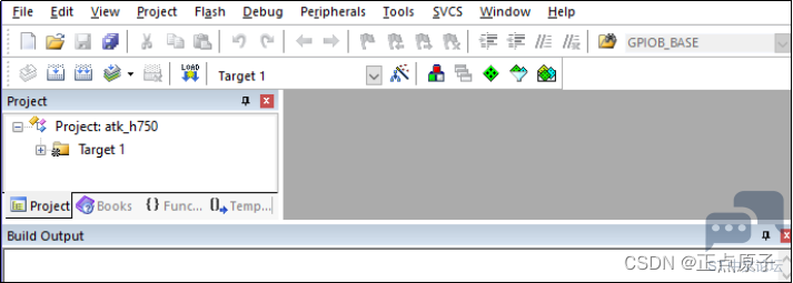

图8.2.1.4 Manage Run-Time Environment界面 这是MDK5新增的一个功能,在这个界面,我们可以添加自己需要的组件,从而方便构建开发环境,不过这里我们不做介绍。所以在图8.1.2.4所示界面,我们直接点击Cancel,即可,得到如图8.1.2.5所示界面:

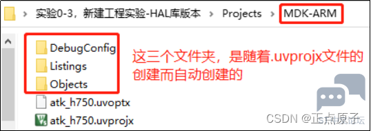

+ R: E# o+ r& I# N: y, P 图8.1.2.5 工程初步建立9 E' D) n/ |2 A' v 此时,我们打开MDK-ARM文件夹,会看到MDK在该文件夹下自动创建了3个文件夹(DebugConfig、Listings和Objects),如图8.1.2.6所示:# k9 F n7 }" s$ |5 u! T - ?7 C0 I3 V$ ^: T# P
- Q# o1 S/ O S3 d! I v8 m- ] 图8.1.2.6 MDK新建工程时自动创建的文件夹 这三个文件夹的作用如表8.1.2.1所示: 7 f! o2 }3 W2 g/ D& ~8 A' s i

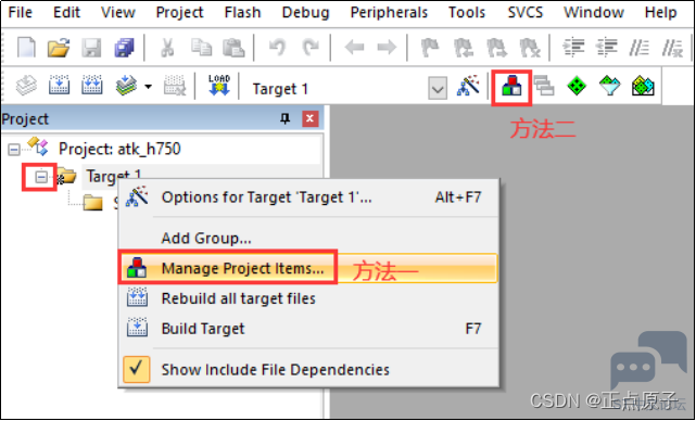

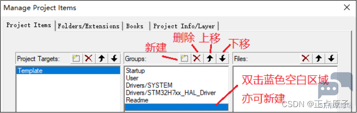

% I( a+ K4 J8 Y) W 表8.1.2.1 三个文件夹及其作用 编译过程产生的链接列表、调试信息、预览、lib等文件,统称为中间文件。为了统一管理,方便使用,我们会把输出在Listings和Objects文件夹的内容,统一改为输出到Output文件夹(通过魔术棒设置),我们先把MDK自动生成的这两个文件夹(Listings和Objects)删除。 至此,我们还只是建了一个框架,还有好几个步骤要做,比如添加文件、魔术棒设置、编写main.c等。 8.1.3 添加文件 本节将分5个步骤:1,设置工程名和分组名;2,添加启动文件;3,添加SYSTEM源码4,添加 User 源码;5,添加 STM32H7xx_HAL_Driver 源码。/ i7 L+ g2 f" `, T# N 1.设置工程名和分组名 在ProjectTarget上右键,选择Manage Project Items…(方法一)或在菜单栏点击品字形红绿白图标(方法二)进入工程管理界面,如图8.1.3.1所示: 0 ]) \* e& C8 @7 P! @: j; }

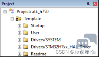

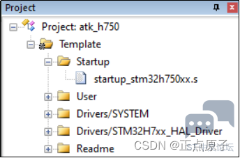

$ Z( W# M/ F E8 z: e5 i 图8.1.3.1 进入工程管理界面# Y9 [2 N4 q- K) q9 z 在工程管理界面,我们可以执行设置工程名字(Project Targets)、分组名字(Groups)以及添加每个分组的文件(Files)等操作。我们设置工程名字为:Template,并设置四个分组:Startup(存放启动文件)、User(存放main.c等用户代码)、Drivers/SYSTEM(存放系统级驱动代码)、Readme(存放工程说明文件),如图8.1.3.2所示:
6 K+ T8 |, D5 P$ s8 s/ `8 L 图8.1.3.2 设置工程名和分组名 设置好之后,我们点击OK,回到MDK主界面,可以看到我们设置的工程名和分组名如图8.1.3.3所示:# @& u+ Z$ z- C9 t" V
图8.1.3.3 设置成功$ z7 o5 H$ g" P: G0 P 这里我们只是新建了一个简单的工程,并没有添加BSP、Middlewares等分组,后面随着工程复杂程度的增加,我们需要一步步添加对应的分组。 注意:为了让工程结构清晰,我们会尽量让MDK的工程分组和我们前面新建的工程文件夹对应起来,由于MDK分组不支持多级目录,因此我们将路径也带入分组命名里面,以便区分。如:User分组对应User文件夹里面的源码,Drivers/SYSTEM分组,对应Drivers/SYSTEM文件夹里面的源码,Drivers/BSP分组对应Drivers/BSP文件夹里面的源码等。 2. 添加启动文件! M7 N0 T" C' R" \5 |0 w 启动文件(.s文件)包含STM32的启动代码,其主要作用包括:1、堆栈(SP)的初始化;2、初始化程序计数器(PC);3、设置向量表异常事件的入口地址;4、调用main函数等,是每个工程必不可少的一个文件,我们在本书第九章会有详细介绍。 启动文件由ST官方提供,存放在STM32CubeH7软件包的:DriversCMSISDevice STSTM32H7xxSourceTemplatesarm文件夹下。因为我们开发板使用的是STM32H750VBT6,对应的启动文件为:startup_stm32h750xx.s,为了节省空间,在精简版CMSIS文件夹里面我们把其他启动文件都删了。 关于启动文件的说明,我们就介绍这么多,接下来我们看如何添加启动文件到工程里面。我们有两种方法给MDK的分组添加文件:1,双击Project下的分组名添加。2,进入工程管理界面添加。 这了我们使用方法1添加(路径:实验0-3,新建工程实验-HAL库版本\Drivers\CMSIS Device\ST\STM32H7xx\Source\Templates\arm),如图8.1.3.4所示:1 v: D) o: U& y . G( T1 R5 p, ]& D& J

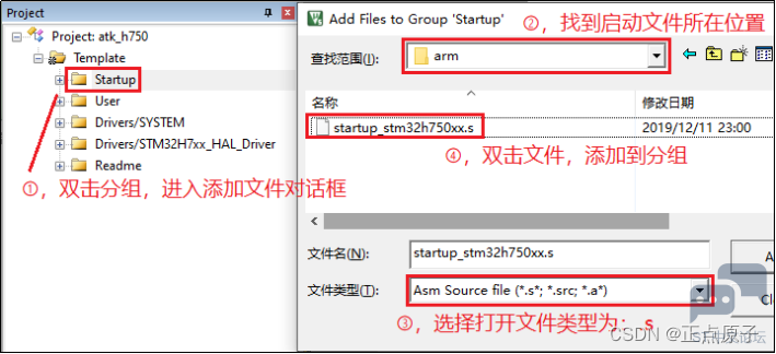

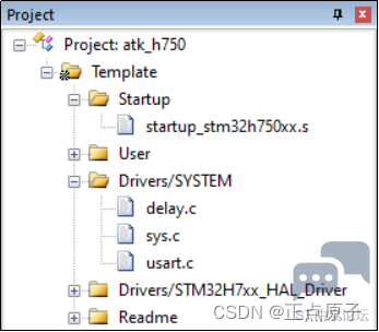

图8.1.3.4 双击分组添加启动文件(startup_stm32h750xx.s) 上图中,我们也可以点击Add按钮进行文件添加。添加完后,点击Close,完成启动文件 添加,得到工程分组如图8.1.3.5所示: ( Q" w9 H. V: [6 Y

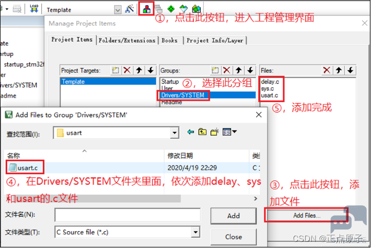

图8.1.3.5 启动文件添加成功 3. 添加SYSTEM源码 这里我们在工程管理界面(方法2)进行SYSTEM源码添加。点击:按钮,进入工程管理界面,选中Drivers/SYSTEM分组,然后点击:Add Files,进入文件添加对话框,依次添加delay.c、sys.c和usart.c到该分组下,如图8.1.3.6所示:
% u# U. C+ q$ r n7 F! ]+ T1 f 图8.1.3.6 添加SYSTEM源码 注意:这些源码都是在第8.1.1小节的第二步拷贝过来的,如果之前没拷贝,是找不到这些源码的。添加完成后,如图8.1.3.7所示:

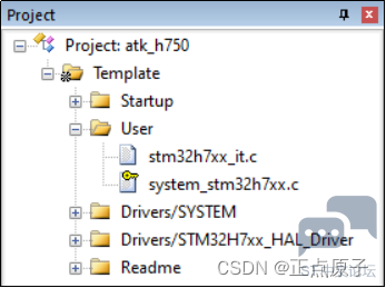

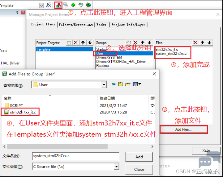

( {- U) [: ?4 e+ N& j0 I 图8.1.3.7 SYSTEM源码添加完成 4. 添加User源码 这里我们在工程管理界面(方法2)进行User源码添加。点击:按钮,进入工程管理界面,选中User分组,然后点击:Add Files,进入文件添加对话框,依次添加stm32h7xx_it.c和system_stm32h7xx.c到该分组下,如图8.1.3.8所示: 9 A( {5 E$ L+ \% n) I6 @
图8.1.3.8 添加User源码; i, Y9 B. U7 e8 j& d 注意:这些源码都是在第8.1.1小节的第二步拷贝过来的,如果之前没拷贝,是找不到这些源码的。添加完成后,如图8.1.3.9所示:- X: p$ D9 I) C/ N) X* N1 w' b 0 \9 T2 H" y3 D4 U1 `+ |

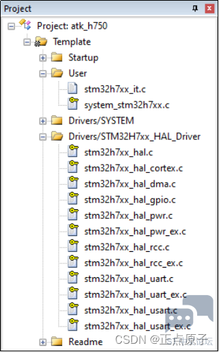

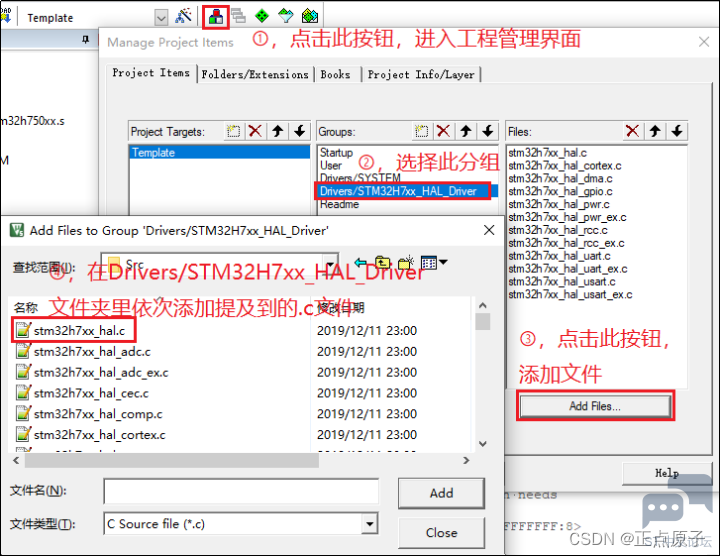

图8.1.3.9 User源码添加完成 5. 添加STM32H7xx_HAL_Driver源码 接下来我们往Drivers/STM32H7xx_HAL_Driver分组里添加文件。点击:按钮,进入工程管理界面,选中Drivers/STM32H7xx_HAL_Driver分组,然后点击:Add Files,进入文件添加对话框,依次添加stm32h7xx_hal.c、stm32h7xx_hal_cortex.c、stm32h7xx_hal_dma.c、stm32h7xx_hal_gpio.c、stm32h7xx_hal_pwr.c、stm32h7xx_hal_pwr_ex.c、stm32h7xx_hal_rcc.c、stm32h7xx_hal_rcc_ex.c、stm32h7xx_hal_uart.c、stm32h7xx_hal_uart_ex.c、stm32h7xx_hal_usart.c和stm32h7xx_hal_usart_ex.c到该分组下,如图8.1.3.10所示:; s0 q$ L6 V% k Q' d# k$ n) D! v/ f 6 s9 R; y, A5 j! w' a: A
图8.1.3.10 添加STM32H7xx_HAL_Driver源码 添加完成后,如图8.1.3.11所示:4 {7 M& @7 y: p: ` " r% |& F3 E1 S0 W- g

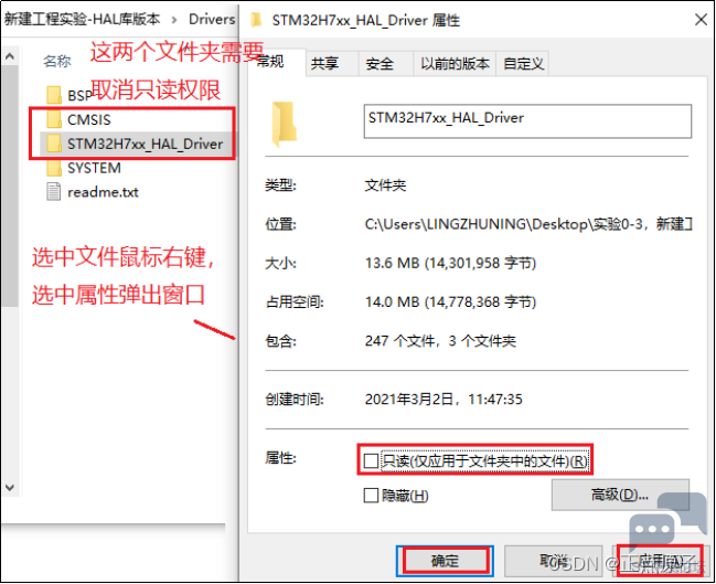

图8.1.3.11 STM32H7xx_HAL_Driver源码添加完成; ~7 }! Z5 r6 G3 r$ x 可以看到分组中有些.c文件有个小钥匙的符号,这是因为官方的固件包的文件设置了只读权限,我们取消只读权限就好了,方法如图8.1.2.12所示。0 Z( b# `' \; D) f1 ~% A, i

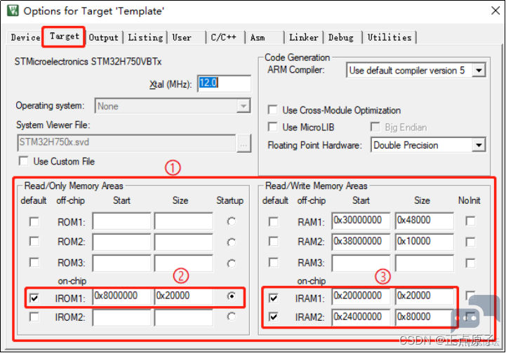

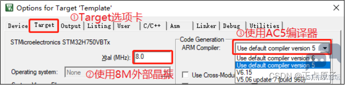

图8.1.2.12 取消工程文件夹的只读权限3 y+ \0 E3 U$ ` i- G g; K 8.1.4 魔术棒设置 为避免编写代码和编译报错,我们需要通过魔术棒对MDK工程进行相关设置。在MDK主界面,点击:(魔术棒图标,即Options for Target按钮),进入工程设置对话框,我们将进行如下几个选项卡的设置。7 l: f4 a( R) M' F 1.设置Target选项卡) @3 p# \7 c$ a$ }( q' y- ] 在魔术棒Target选项卡里面,我们进行如图8.1.4.1所示设置:0 q; @" L- |4 t& ^. z2 P9 f/ I - A/ |0 G8 ]% m4 L: m

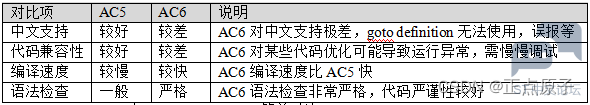

图8.1.4.1 Target选项卡设置# J, O, p( P2 z1 C: l 上图中,我们设置芯片所使用的外部晶振频率为8Mhz,选择ARM Compiler版本为:Use default compiler version 5(即AC5编译器)。+ @# w) X: s1 G/ U l: g 这里我们说明一下AC5和AC6编译的差异,如表8.1.4.2所示:- x6 k/ Q: j$ W' g
) e, d: E1 t% j1 f- e5 t 表8.1.4.1 AC5&AC6简单对比 由于AC5对中文支持比较好,且兼容性相对好一点,为了避免不必要的麻烦,我们推荐大家使用AC5编译器。为了让大家自由选择,我们正点原子的源码,也是支持AC6编译器的,不过在选项卡设置上稍有差异,具体差异如表8.1.4.2所示:$ Z k- @7 }7 H3 t: T/ f) B % Y* T q0 _8 B# Y4 Y* A

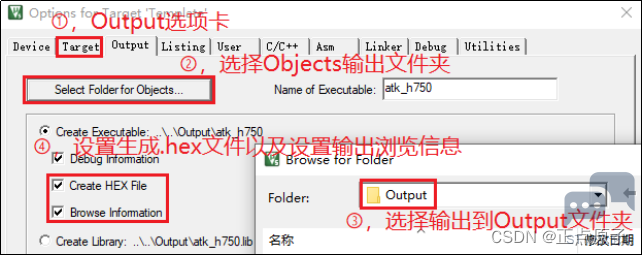

! D- S! S% E( p* K% d) Y 表8.1.4.2 AC5&AC6设置差异 S* G: }4 L; k6 B e 2. 设置Output选项卡 在魔术棒Output选项卡里面,进行如图8.1.4.2所示设置:7 W8 M) ? [# a- ` ; K. \+ X O; H( N. n8 M4 V9 l

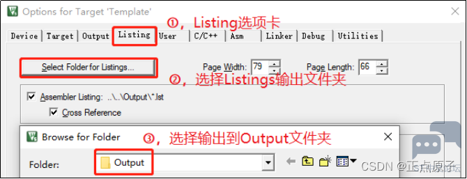

图8.1.4.2 设置Output选项卡 注意,我们勾选:Browse Information,用于输出浏览信息,这样就可以使用go to definition查看函数/变量的定义,对我们后续调试代码比较有帮助,如果不需要调试代码,则可以去掉这个勾选,以提高编译速度。 3. 设置Listing选项卡 在魔术棒Listing选项卡里面,进行如图8.1.4.3所示设置:3 i% O( c# _7 n9 L ( P* T0 G5 o9 R0 C% Y
图8.1.4.3 设置Listing选项卡 经过Output和Listing这两步设置,原来存储在Objects和Listings文件夹的内容(中间文件)就都改为输出到Output文件夹了。; O3 q0 t: @8 y. b 4. 设置C/C++选项卡 在魔术棒C/C++选项卡里面,进行如图8.1.4.4所示设置:. C/ W8 `4 P4 N# m) e3 J4 A " G5 x5 O+ H+ J) R: M* b* T

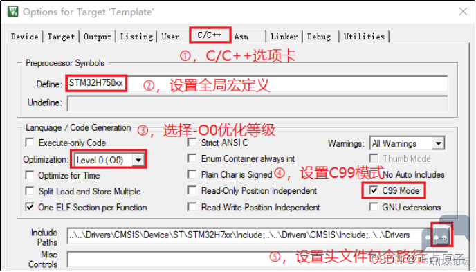

0 h( ?0 i* a* p 图8.1.4.4 设置C/C++选项卡 在②处设置了全局宏定义:STM32H750xx,用于定义所用STM32型号,在stm32h7xx.h里面会用到该宏定义。 在③处设置了优化等级为-O0,可以得到最好的调试效果,当然为了提高优化效果提升性能并降低代码量,可以设置-O1~-O3,数字越大效果越明显,不过也越容易出问题。注意:当使用AC6编译器的时候,这里推荐默认使用-O1优化。 在④处勾选C99模式,即使用C99 C语言标准。( T' A. g' [6 D% F7 L$ D 在⑤处,我们可以进行头文件包含路径设置,点击此按钮,进行如图8.1.4.5所示设置:8 J0 U9 Q5 M3 w/ G( E1 W6 G + G; g9 N- D! n, |, r* a: T0 t

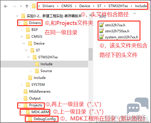

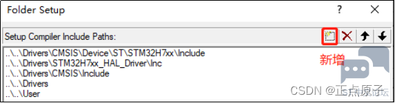

图8.1.4.5 设置头文件包含路径 上图中我们设置了4个头文件包含路径,其中3个在Drivers文件夹下,一个在User文件夹下。为避免频繁设置头文件包含路径,正点原子最新源码的include全部使用相对路径,也就是我们只需要在头文件包含路径里面指定一个文件夹,那么该文件夹下的其他文件夹里面的源码,如果全部是使用相对路径,则无需再设置头文件包含路径了,直接在include里面就指明了头文件所在。, l/ O9 j! \* W, y. l1 G 关于相对路径,这里大家记住3点: 1,默认路径就是指MDK工程所在的路径,即.uvprojx文件所在路径(文件夹). Y; V9 _6 Y/ V7 x 2,“./”表示当前目录(相对当前路径,也可以写做“.\”); R5 Y! [0 \8 i2 {+ ~! q 3,“…/”表示当前目录的上一层目录(也可以写做“…\”) 举例来说,上图中:…\Drivers\CMSIS\Device\ST\STM32H7xx\Include,前面两个“…\”,表示Drivers文件夹在当前MDK工程所在文件夹(MDK-ARM)的上2级目录下,具体解释如图8.1.4.6所示:# F- m" }3 N0 A, Z . O1 t \: t3 ]
图8.1.4.6 …\Drivers\CMSIS\Device\ST\STM3H7xx\Include的解释 上图表示根据头文件包含路径:…\Drivers\CMSIS\Device\ST\STM32H7xx\Include,编译器可以找到⑥处所包含的这些头文件,即代码里面可以直接include这些头文件使用。 再举个例子,在完成如图6.1.4.5所示的头文件包含路径设置以后,我们在代码里面编写:$ t9 u5 B3 ~2 L/ g #include “./SYSTEM/sys/sys.h”4 o+ E% v! D- z8 b+ ~) c- N0 s 即表示当前头文件包含路径所指示的4个文件夹里面,肯定有某一个文件夹包含了:SYSTEM/sys/sys.h的路径,实际上就是在Drivers文件夹下面,两者结合起来就相当于:+ e8 t8 X0 u! p+ y9 o% ` #include “…/…/Drivers/SYSTEM/sys/sys.h” 这就是相对路径。它既可以减少头文件包含路径设置(即减少MDK配置步骤,免去频繁设置头文件包含路径的麻烦),同时又可以很方便的知道头文件具体在那个文件夹,因此我们推荐在编写代码的时候使用相对路径。 关于相对路径,我们就介绍这么多,大家搞不明白的可以在网上搜索相关资料学习,也可以在后面的学习,分析我们其他源码,慢慢体会,总之不难,但是好用。! O/ A* y1 ]5 O9 ? 最后,我们如果使用AC6编译器,则在图6.1.4.4的Misc Controls处需要设置:-Wno-invalid-source-encoding,避免中文编码报错,如果使用AC5编译器,则不需要该设置!! 5. 设置Debug选项卡 在魔术棒Debug选项卡里面,进行如图8.1.4.7所示设置:) \$ Z O* K) l4 [6 ?( Y5 { ) v( T n( `2 m- k0 O/ J: }4 X

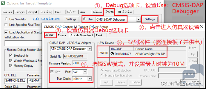

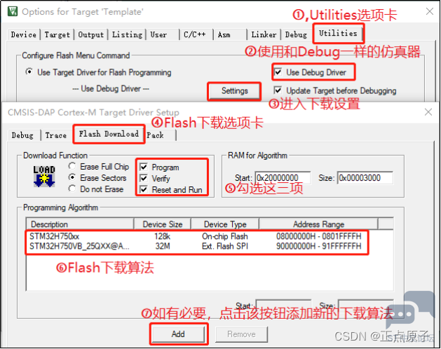

图8.1.4.7 Debug选项卡设置 图中,我们选择使用:CMSIS-DAP仿真器,使用SW模式,并设置最大时钟频率为10Mhz,以得到最高下载速度。当我们将仿真器和开发板连接好,并给开发板供电以后,仿真器就会找到开发板芯片,并在SW Device窗口显示芯片的IDCODE、Device Name等信息(图中⑤处),当无法找到时,请检查供电和仿真器连接状况。! i$ A( v5 V% @$ \0 A; o3 b 6. 设置Utilities选项卡 在魔术棒Debug选项卡里面,进行如图8.1.4.8所示设置:% ]1 B- o0 Y! ^* m X
图8.1.4.8 Utilities选项卡设置 图中⑥处下载算法STM32H750,是MDK默认添加的,针对STM32H750系列产品。除此之外,我们还要添加算法,点击⑦处按钮添加即可。添加好算法后,设置算法使用的 RAM 地址和大小,这里设置的起始地址为:0X2000 0000(DTCM),大小为:0X3000。必须按这个大小设置,否则下载会出错(无法加载算法)。 7. 添加分散加载文件" R) e" `- P8 A% g2 O# T/ s 由于STM32H750VBT6芯片内部的FLASH的空间比较少(只有128KB)。对于大的工程,这个FLASH空间是不够用的,为了解决这个问题,同时方便后续工程的新建,我们统一使用分散加载的方式来决定FLASH内存的分配,而不用MDK默认的设置。关于分散加载是什么?我们后面8.3小节会讲解,请大家先跟着我们把新建工程完成。 分散加载的文件已经为大家准备好了,可以在实验0-3,新建工程实验-HAL库版本\User\SCRIPT,或者在(A盘)/程序源码/STM32启动文件/分散加载_HAL库版本/SCRIPT中拷贝qspi_code.scf文件到我们的工程User\SCRIPT路径下,如图8.1.4.9所示。 7 V" u, y5 E' S! i

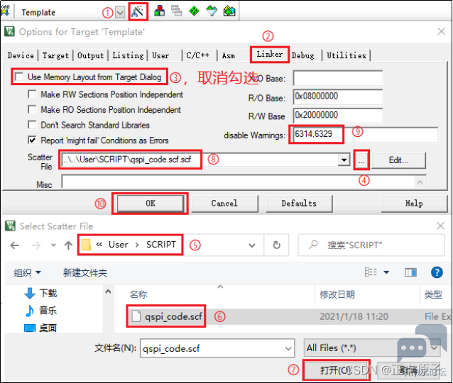

- u _- Y/ v" s; g 图8.1.4.9 拷贝分散加载文件到工程3 ^9 }' ^# I, T1 B6 f, i" C; u 注意:这里的分散加载文件寄存器跟HAL库是不一样的,我们建立HAL库工程,所以必需用HAL库版本的分散加载文件。. y+ l: r$ P# n4 D6 x 接下来我们需要对MDK进行配置,相当于把分散加载文件关联到工程里。方法:点击魔术棒, Linker选项卡取消勾选:Use Memory Layout from Target DialogScatter File路径选择SCRIPT文件夹 选择qspi_code.scf文件,然后,在disable Warnings一栏,添加:6314,6329,屏蔽6314和6329这两个警告。如不屏蔽,当分散加载里面有某些段(section)没用到,则会报警告,所以我们需要屏蔽这两个警告。如图8.1.4.10所示。 ` L8 y$ n* x

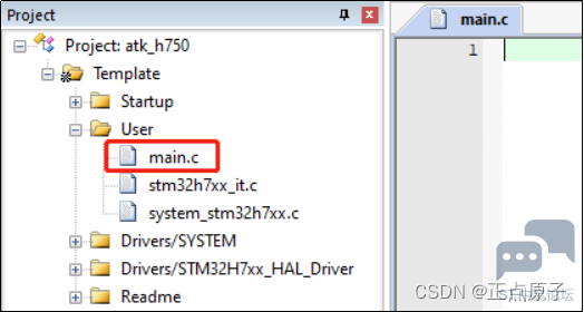

图8.1.4.10 添加分散加载文件- W9 C: q' K! N2 X 至此,添加分散加载文件的相应操作就完成了。 8.1.5 添加main.c,并编写代码6 l: c# @ T6 N0 Q5 @3 W: L$ p 在MDK主界面,点击:,新建一个main.c文件,并保存在User文件夹下。然后双击User分组,弹出添加文件的对话框,将User文件夹下的main.c文件添加到User分组下。得到如图8.1.5.1所示的界面:: L/ z% Z/ a. H5 B/ j 9 Q9 C* }6 [8 A' Z( V$ r
图8.1.5.1 在User分组下加入main.c文件 H' d9 W! |% I1 L9 ~/ L+ S 至此,我们就可以开始编写我们自己的代码了。我们在main.c文件里面输入如下代码: z( U3 v) v3 J: B4 r* G/ J

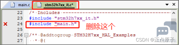

此部分代码,在A盘4,程序源码1,标准例程-HAL库版本 实验0 基础入门实验实验0-3,新建最工程实验-HAL库版本Usermain.c里面有,大家可以自己输入,也可以直接拷贝。强烈建议自己输入,以加深对程序的理解和印象!!( T# h8 {9 X3 m3 Y2 x) E7 J' d 注意,这里的include就是使用的相对路径,关于相对路径,请参考前面C/C++选项卡设置章节进行学习。* A+ S3 J: _0 T7 A- R 编写完main.c,我们点击:(Rebuild)按钮,编译整个工程,编译结果如下图所示:9 G; J7 K* }: @/ m. e' w 图8.1.5.2 编译结果3 U2 u& B6 ?0 p( }& Y 编译结果可以看到1个错误,0个警告。这个错误说找不到main.h,因为我们也不需要用到main.h,双击这个错误会弹出下面的stm32h7xx_it.c文件对应包含main.h的语句。我们只需要把它删除,然后重新编译,如图8.1.5.3所示。8 E, x1 W" T% ~* A }$ H3 S \- m8 g- }; T% p! w' `

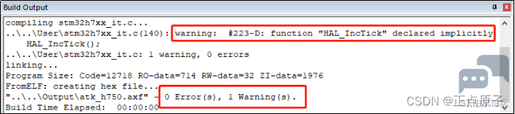

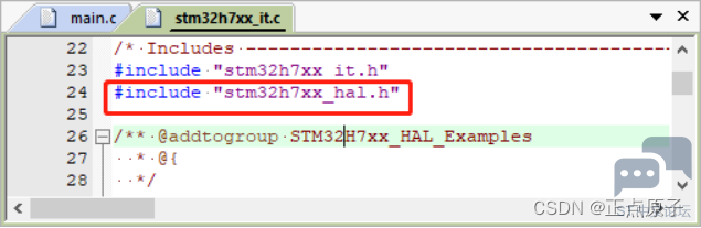

图8.1.5.3 删除包含main.h的语句 编译后发现又有一个警告,警告HAL_IncTick函数没有声明,如图8.1.5.4所示。 : p4 }* v1 @' k5 y" q& k
* N) j: v& t0 { 图8.1.5.4 编译报警告 因为这个函数是在stm32h7xx_hal.c定义了,并且在stm32h7xx_hal.h声明了。我们把stm32h7xx_hal.h包含进来即可。这里还有一个原因是整个工程没有包含stm32h7xx_hal.h的语句,我们需要用到它,所以在这里把它包含进来。官方的main.h是有包含这个头文件的。我们不用main.h文件,我们在stm32h7xx_it.c文件刚才删除包含main.h的语句的位置,编写包含stm32h7xx_hal.h语句,如图8.1.5.5所示。

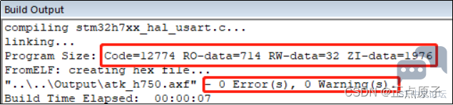

图8.1.5.5 包含stm32h7xx_hal.h头文件到工程 再进行编译就会发现0错误0警告,结果如图8.1.5.6所示。+ ?9 s3 J* [5 w$ I
图8.1.5.6 编译结果. h* X$ A( b4 [) @+ Z* f! X; D 编译结果提示:代码总大小(Porgram Size)为:FLASH占用13520字节(Code + RO + RW),SRAM占用2008字节(RW + ZI);并成功创建了Hex文件(可执行文件,放在Output目录下)。 总结:如果编译提示有错误/警告,请根据提示,从第一个错误/警告开始解决,直到0错误0警告。如果出错,很有可能是之前的操作存在问题,请对照教程找问题。2 B" t e/ n! {8 V" V 另外,我们在Readme分组下还没有添加任何文件,由于只是添加一个说明性质的文件(.txt),并不是工程必备文件,因此这里我们就不添加了,开发板光盘的源码我们是有添加的,大家可以去参考一下。 至此,新建HAL库版本MDK工程完成。" |: m) i. k: {3 }0 a3 O2 U 8.2 下载验证 这里我们继续使用DAP仿真器下载,在MDK主界面,点击:(下载按钮,也可以按键盘快捷键:F8),就可以将代码下载到开发板,如图8.2.1所示: , w6 [' v+ E1 y Z

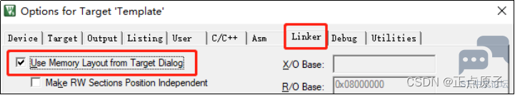

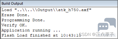

: _! ~7 v) y C' ~ v4 N4 W' R9 w 图8.2.1 下载成功1 m8 a- ~' w' f! l 上图提示:Application running…,则表示代码下载成功,且开始运行。此时,看到RGB的红、蓝、绿三种灯轮流亮,类跑马灯。如果有朋友没能下载成功,请看第四章寻找问题,或者直接对照我们提供的实验0-3,新建工程实验-HAL库版本工程设置。6 F! D: P- y: {/ ^( n" D9 Y 8.3 分散加载文件简介# e& H) G( n# v1 n& @ ARM芯片用于在链接时指定存储器分配方案的文件,称之为分散加载文件(.sct),它可以将不同的代码(.o文件)放在不同的存储空间。关于分散加载的详细介绍,请参考:A盘8,STM32参考资料4,分散加载分散加载文件浅释.pdf,这是周立功公司的一份文档资料,详细介绍了.sct文件的基础概念、语法及应用实例说明,对学习分散加载非常有帮助,请大家务必先学习一下这个文档。 本节,我们仅对.sct文件进行一个简介,方便大家学习。 首先明确一个概念:MDK编译任何STM32工程,都会需要用到分散加载文件。分散加载文件的来源有两种方式:3 i5 j9 I8 h/ l# U9 v2 R. l5 X9 T 1,通过MDK自己生成;: l X6 ^$ |/ f" |7 m& ]5 m$ B 2,通过用户指定(用户自己编写); 首先,我们来看MDK自己生成的.sct文件。% Z: F/ M8 U) T" ` 选择本章新建工程MDK的魔术棒Linker选项卡里面,进行如图8.3.1所示的设置:
图8.3.1 勾选Use Memory Layout from Target Dialog选项$ u4 m( [0 b2 Z! g3 Y 勾选Use Memory Layout from Target Dialog选项后,MDK就会根据Target选项卡里面的相关设置来决定存储器分配,如图8.3.2所示: 2 ]" ^8 G6 A! m( H; g$ x2 g
% g; \5 |, @3 P+ O) {3 o' l' f/ |% |3 S 图8.2.2 MDK默认的存储器分配 标号①,是MDK的只读存储区域(ROM)和可读写存储区域(RAM)的配置区域。 标号②处,说明默认将所有的代码(Code + RO Data + RW Data)都存放到IROM1指定的地址范围上。其起始地址为:0X0800 0000,大小为:0X20000。% E7 `2 N: J( x8 S, f 标号③处,说明默认将所有的变量及堆栈(RW Data + ZI Data)都存放在IRAM1和IRAM2指定的地址范围上。IRAM1的起始地址为:0X2000 0000,大小为:0X20000;IRAM2的起始地址为:0X2400 0000,大小为:0X80000;变量的具体位置由编译器自动分配。 在完成以上两步操作以后,对MDK进行一次编译,在编译成功后,MDK会自动生成一个以工程名命名的.sct文件,存放在Output文件夹里面,如图8.2.3所示: : F$ J: S( M# ~% D( j1 o$ h

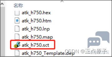

图8.2.3 MDK自动生成的分散加载文件4 c3 l4 A7 I) \. ]7 b4 ^4 P 打开上图中的test.sct文件,其内容如下:
其中:' Z, ~$ [- A9 I8 ?" Y2 K) T0 v 7 E1 h, }8 Q% q- J% X* r ER_IROM1为ROM区域,存放:Code + RO Data + RW Data等只读数据,由:.ANY (+RO)指定,即所有只读数据,都存放在这个区域。$ j) o; ^6 z; d$ P" o RW_IRAM1和RW_IRAM2为RAM区域,存放:RW Data + ZI Data等可读写数据,由:.ANY (+RW +ZI)指定,即所有的可读写数据,都存放在这两个区域,具体存放位置由MDK编译器自动分配。 *.o (RESET, +First):表示优先(+FIRST)将RESET(即中断向量表)段放这个域的起始位置,实际上就是把中断向量表拷贝到最开始的位置。 (InRoot$$Sections):表示将所有用到的库段放到root区,如:__main.o、__scatter*.o和__dc*.o等。 以上,就是MDK自动生成的.sct文件简介。" Z b/ ]" x7 u 接下来,我们看用户指定.sct文件的实现方式。选择本章新建工程MDK的魔术棒Linker选项卡里面,进行如图8.3.4所示的设置:9 Z. m9 s- F) ?# Q0 S % c/ J6 n7 y( n( s

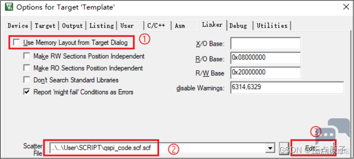

E. Z2 a& v2 i0 z 图8.2.4 取消Use Memory Layout from Target Dialog选项' o( [0 [5 V9 z; o2 o: i4 e) R* ]) _; D 标号①,取消Use Memory Layout from Target Dialog选项,使用用户自定义分散加载文件。- T; V$ c5 h1 P' g6 A* |8 M 标号②,新建工程时,已选择SCRIPT\qspi_code_scf.scf分散加载文件。 标号③,点击Edit按钮,即可在MDK里面打开qspi_code_scf.scf分散加载文件。 qspi_code.scf的内容如下: # Y: M/ \% o2 c. J; F" L/ _4 m/ S, T
