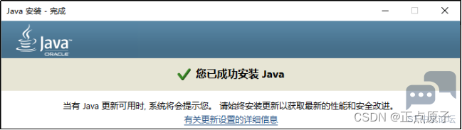

0 X* `) Y7 V& g0 S; L1 h安装Java运行环境,大家可以到Java官网www.java.com下载最新的Java软件,也可以直接从光盘资料获取安装包,目录如下:A盘6,软件资料1,软件3、STM32CubeMXJava安装包,Java安装包文件下有x64和x86两个文件夹,分别是64位和32位的电脑的安装包,大家根据自己电脑的位数选择即可。比如64位电脑选择x64文件夹的jre-8u301-windows-x64.exe安装包,并根据提示安装即可。安装完成之后提示界面如下图10.2.1.1所示。0 y# C: S# l  h4 g% S: p0 e" }
' k  ]! G' r0 F$ f
2aaa03ac1cf241f5a32442a4c5c55cb8.png # m3 A4 I3 c" W. ~% n
  G$ Q$ R2 Z8 i; G. _7 s4 O7 Q
图10.2.1.1 Java安装成功提示界面

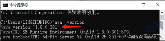

8 K" ^. P  @; Z' O安装完Java运行环境之后,为了检测是否正常安装,我们可以打开Windows的命令输入框,输入:java –version命令,如果显示Java版本信息,则安装成功。提示信息如下图10.2.1.2:
4 x& J- X) L- h7 G, Y# \0 ^
" |7 {2 u: V- X! H 01f42aa2fd474bb6a4fd0c265fbafe73.png ' {) Y2 {8 j) ^- p! e1 v; O
, D' N7 m2 _- Y) ?; L2 b
图10.2.1.2 查看Java版本$ t0 Y) f( Q- z' N' k2 \1 Q: {

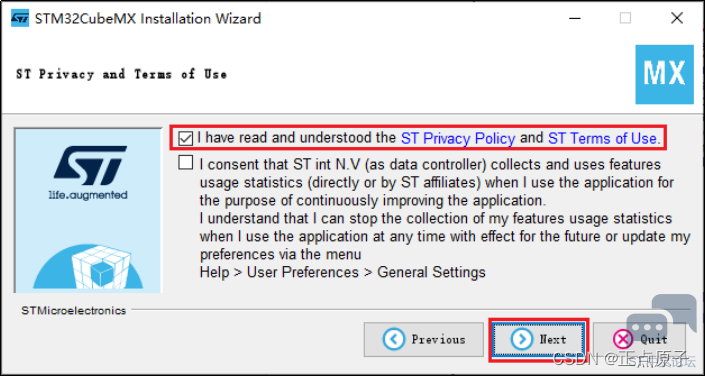

10.2.2 安装STM32CubeMX7 g' L9 }1 S, l: ]4 x; L2 `

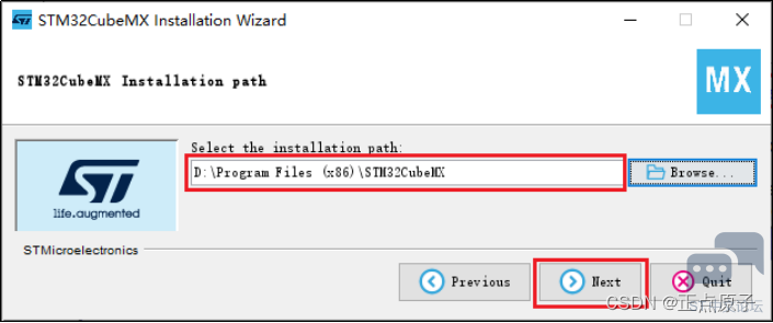

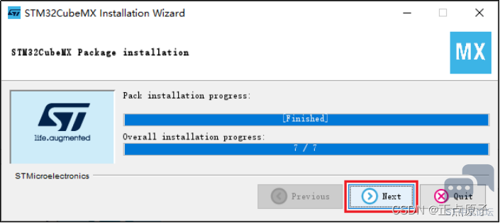

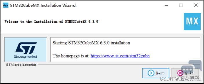

在安装了Java运行环境之后,接下来我们安装STM32CubeMX图形化工具。该软件可以直接从光盘资料获取,目录如下:A盘6,软件资料1,软件3、STM32CubeMX,也可以直接从ST官方下载,下载网址为:https://www.st.com/en/development-tools/stm32cubemx.html。
2 X1 n; U* {! b5 d, E4 k$ D* G& U接下来我们直接双击SetupSTM32CubeMX-6.3.0.exe,安装步骤如下。2 c" S2 M/ B$ E; N: t  R
4 S% C. ]$ T9 H( A0 R" ?
7 \9 Q9 E& n! R$ d& j; a5 W5 C* r, J4 E
图10.2.2.1 启动安装

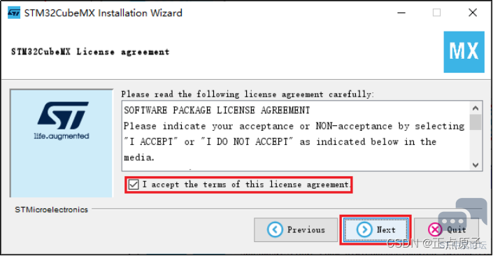

& m/ Y) w, J7 r  v
图10.2.2.2 接受本许可协议
' E8 T7 V+ e, c; f3 N9 X" }
* ?4 t9 q9 T/ o1 [$ ^ 24b220122f5b4843bb66b5d54e20b207.png
2 u1 J; L4 E6 O/ _' b& m! _
  J% i* \7 E; G# Q4 |8 X图10.2.2.3 勾选第一项即可9 B! L" |0 ]9 T. Z

% N; @% b# ^; S1 P: F7 J" ]. F图10.2.2.4 指定安装路径
) U* b9 e! x7 X6 i+ h; ?" J

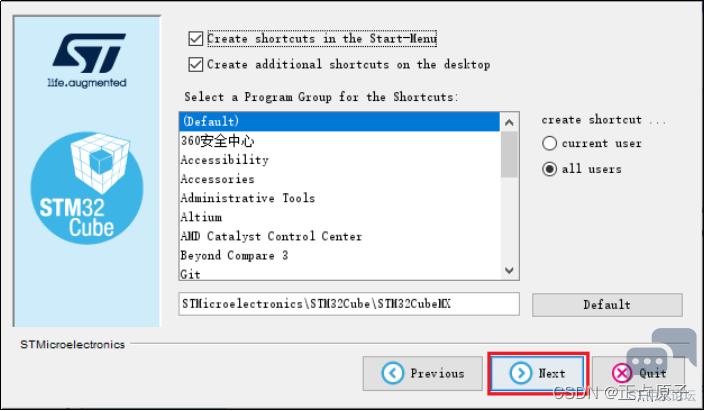

! z8 g  R) X* C1 \4 h: V. n' Q dbc882d3cbe34570b894bce804032203.png " X' Q# V5 x+ }+ B. d+ f, f) V
' N+ N$ X- e. g0 ~4 C图10.2.2.5 创建快捷方式' d" U/ Z  A# @; E! ~3 X; U: w
2 p& `+ M6 j( O1 Z# W% A# Z ca5159540b774ee08b71fd26dfe7683a.png ' i$ }$ c1 a+ J% e
9 g" `" k! h) ^( [# f+ p- {5 t7 ^图10.2.2.6 安装进度提示

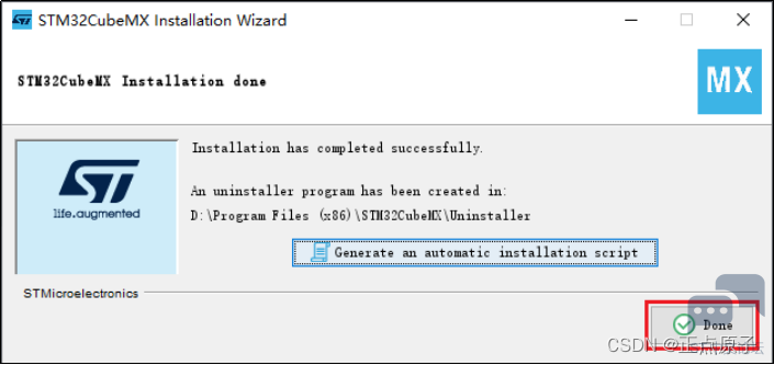

" x6 p6 |: ^8 ~  r7 i图10.2.2.7 完成安装

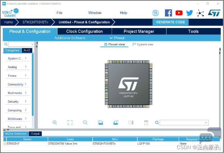

/ U  P0 P$ H3 u& l. C/ e0 c7 u3 U10.3 使用STM32CubeMX新建工程
6 D) }+ V* l# O) r! \+ U' u% n大多数情况下,我们都只使用STM32CubeMX来生成工程的时钟系统初始化代码以及外设的初始化代码,因为用户控制逻辑代码是无法在STM32CubeMX中完成的,需要用户自己根据需求来实现。3 J- P1 j: g: |9 r: m- ~! [

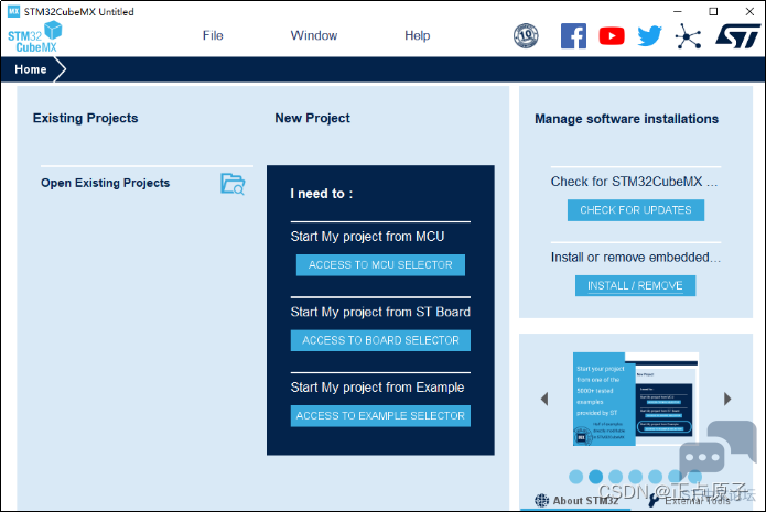

10.3.1 打开STM32CubeMX
4 ^/ h: |1 @" i双击桌面STM32CubeMX快捷方式图标,如图10.3.1.1所示。% u# ~1 o5 j3 q5 T+ }
( U+ @2 I8 G, X5 u9 R( h
08f4e903d63c4d6c96acca79a0a54137.png 6 p4 A; ?$ I1 N
8 ?3 e+ e" T0 m; _9 o' b
图10.3.1.1 CubeMX快捷方式
9 t1 F* U4 f5 q' R打开后CubeMX主界面如图10.3.1.2所示。! V6 O9 D9 s1 _2 [! I8 i, N
6 y# C* Z  M- o# u, [. r f76372a7f0ba458db3f683a0d519e22f.png   V9 L. L* Q1 ?
! o2 t9 F/ l: Y4 k
图10.3.1.2 CubeMX主界面  a, j! G5 N! J& c! J  H

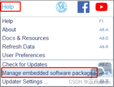

9 T4 s7 b8 }2 d4 r5 k& e10.3.2 下载和关联的STM32Cube固件包- V/ ?  \; p% {; x
我们知道STM32CubeMX图形工具只有一种, STM32Cube固件包却有多种,需要选择我们工程对应的固件包。; I) I" h# f- F; e
为了方便,新建工程前,我们先来下载和关联STM32Cube固件包,点击Help->Manage embedded software packages,如图10.3.2.1所示。
! o' @5 {4 R3 X9 G" d* O2 u
& v: U, O% z' |5 t4 h" V* K" j" W2 {% `- l* ~. s
图10.3.2.1 管理固件包

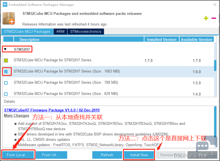

; M, E3 m+ U2 f4 q/ c; u9 v8 k- e! o然后弹出管理界面,在该窗口找到STM32H7列表选项,勾选1.6.0版本。这里选择1.6.0版本是因为我们的光盘的固件包是这个版本的。关联STM32Cube固件包有两个方法,如图10.3.2.2所示." o1 B' z% N, \( F3 g) N
2 Y/ K' |5 h! V* |/ S
2521539f00184e71af5ca5d5c22c37a3.png - W% [' }" X6 U3 C& \
) Z- D) U& j; `& X' J图10.3.2.2 下载和关联STM32Cube固件包
0 n  n$ c/ [$ l" R: K% i8 ]方法二:下载好之后,会自动关联,所以不需要多讲什么。

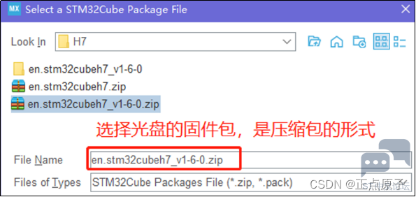

# Y8 b2 {2 `1 O, j7 t; c方法一:点击后,弹出下面的窗口,然后选择光盘中的对应的固件包,注意这里是压缩包的形式,如图10.3.2.3所示。
$ J* p* ]+ ^4 W5 W7 g: M5 D( w- ~9 f3 }
3caae082e1b34342a9c1ebb0ccb237f5.png + b( j" i9 Z/ @( D, w& f( E( n
, Z/ e" W, \/ @4 u- A* I图10.3.2.3 关联本地STM32Cube固件包$ z* M% j; y" B* o* `4 e3 g% y7 n

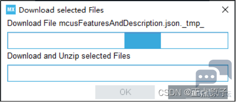

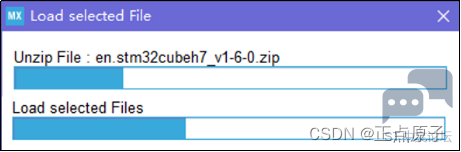

( @( ?/ u1 p7 N7 V, w5 W
6 Q/ b2 a# Z) {; s& p% n9 g  G7 M" y图10.3.2.4 等待关联2 _7 L% Z9 `# }; ]- [7 g0 J

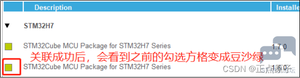

9 V! e7 i8 \2 F1 D5 M# S 2beab16e1d644c66a13be05e9a731712.png ' H( k. O9 K$ }* _6 \, p8 B% _$ K
- S: _- T* D+ u0 r
图10.3.2.5 关联成功' U- s: R: b, Q, ]

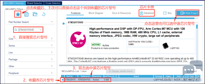

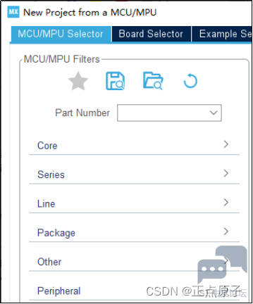

% h* V1 X' V7 \* U1 工程初步建立! `- [  ]. e  G, i

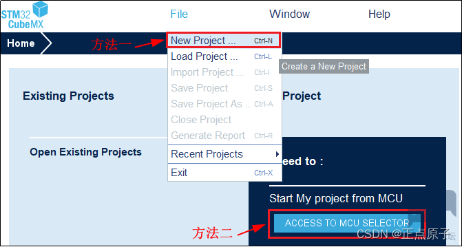

方法一:依次点击“File”,“New Project”即可建新工程。如果之前打开过的话,左侧最近打开的过程一列会有打开的工程列表,直接点击这些工程也可以打开。9 n0 T6 i! k; k# ~3 U; y7 K
方法二:直接点击ACCESS TO MCU SELECTOR。
/ J) t# E' M2 m- n) F  A& _具体操作如图10.3.3.1所示。" z" W% R& m4 ]7 T2 H5 l
9 H1 y3 E6 R2 m; }
9d88191b91d2453798558b2fab3013cc.png ) ?- @& b) a! D) R0 Z
0 h3 I- A. \) Q5 ]7 ^& w. y8 ?; @9 {
图10.3.3.1 新建工程
# ?& \" H* t. @) g1 X点击新建工程后,第一次可能会联网下载一些的文件,可能等待时间比较长,可以直接选择取消即可。) E6 _: u- ^6 w, s( K8 c  p! ~* @! K
% B# T' ^, z( |4 K' l, \  E) O f2b8d735c6844bbdb2f3a0b207cf4c12.png ( V) t% G) d( e; M% g' A
. e7 ~* ?) ]8 Q, x0 r; B
图10.3.3.2 启动时联网更新检测' f: S$ d3 l: r# w$ K' {$ k* N" {0 [
之后都可以进入芯片选型界面,如图10.3.3.3所示。
# T$ P9 l1 J9 g6 f" X" R/ A" C% |" O, m! n
04fe32f9e9e34cd280d2971a15291eba.png 1 S) W6 v3 N# w: O! P' V2 @" g
1 v0 y4 p0 R+ o4 w/ x& T" [% ^
图10.3.3.3 芯片选型界面& f: ?/ n+ X# k' n" n
选择具体的芯片型号,如图10.3.3.4所示。
5 A7 y2 c6 s( F1 y$ Z, r9 N. G: m
5ef380dee8164135ba87012e1f1b5d14.png / [7 D4 A- P8 g$ c) S! |( y3 O
8 L( f, ^2 }5 `
图10.3.3.4 选择具体的芯片型号
5 O: ]9 i% ?2 ]选择了芯片型号后,弹出主设计界面,如图10.3.3.5所示。
1 u; Q9 P% [/ r. F6 l) ]! e9 b; x* f% H7 v
, Q7 X# i7 G0 t$ h# }8 b
2 U  F, f! j0 \+ L6 d9 L图10.3.3.5 主设计界面

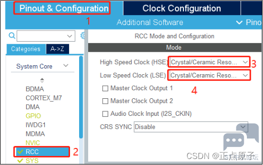

" e: }7 D; f/ h9 U1 N1 ~2 HSE和LSE时钟源设置: f2 P% z! z! u1 D  W
进入工程主设计界面后,首先设置时钟源HSE和LSE。如图10.3.3.6所示。. X2 g3 w8 M& Q0 g$ ~) J, _
' x6 t+ w. d+ t5 ?" b
58e319bb3c794065bcf122aa759ba45f.png ( S1 Z% t5 G: W9 k
' U9 ]8 g( a% y* |7 G# J% ~
图10.3.3.6 设置时钟源HSE和LSE/ y, M& i* B' r4 ?* M
图10.3.3.6中的标号3和4,我们都选择了Crystal/Ceramic Resonator,表示外部晶振作为它们的时钟源。我们开发板的外部高速晶振和外部低速晶振分别是:8MHZ和32.768KHZ。所以HSE时钟频率就是8MHZ,LSE时钟频率就是32.768KHZ。
$ r( H3 r! K4 B& P" ]$ h选项Master Clock Output 1 用来选择是否使能MCO1引脚时钟输出,选项Master Clock Output 2用来选择是否使能MCO2引脚时钟输出,最后一个选项Audio Clock Input(I2S_CKIN)用来选择是否从I2S_CKIN(PC9)输入I2S时钟。这里大家要注意,因为选项Master Clock Output 2和选项Audio Clock Input(I2S_CKIN)都是使用的PC9引脚,所以如果我们使能了其中一个,那么另一个选项会自动显示为红色,也就是不允许配置,这就是STM32CubeMX的自动冲突检测功能。6 u, O4 `1 N- n( z7 H

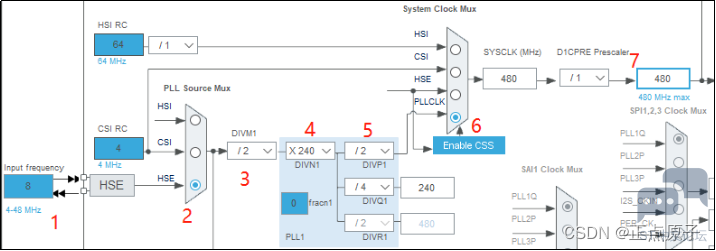

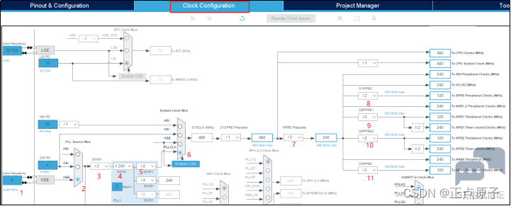

进入Clock Configuration配置栏之后可以看到,界面展现一个完整的STM32H7时钟系统框图。从这个时钟树配置图可以看出,配置的主要是外部晶振大小,分频系数,倍频系数以及选择器。在我们配置的工程中,时钟值会动态更新,如果某个时钟值在配置过程中超过允许值,那么相应的选项框会红色提示。
0 c# w' x/ J0 z% |6 K这里,我们将配置一个以HSE为时钟源,配置PLL1相关参数,然后系统时钟选择PLLCLK为时钟源,最终配置系统时钟为480MHz的过程。同时,还配置了AHB,APB1,APB2、APB3、APB4和Systick的相关分频系数。由于图片比较大,我们把主要的配置部分分两部分来讲解,第一部分是配置系统时钟,第二部分是配置SYSTICK、AHB、APB1、APB2、APB3和APB4的分频系数。首先我们来看看第一部分配置如下图10.3.3.8所示:$ y8 g- w. S; c1 b' V. a2 F! i
0 x+ X0 M8 i% V
4f007c4bfbef4bd5adf42f41ca5ca410.png 4 p. q$ ~5 f( H# A+ K2 F# W# S
- s% C' k- l8 q) D& P' |) n6 O
图10.3.3.8 系统时钟配置图
) E2 I) |- K6 D- A我们把系统时钟配置分为七个步骤,分别用标号1~7表示,详细过程为:
$ x8 ^' c4 U' E1 m! T1、时钟源参数设置:我们选择HSE为时钟源,所以我们要根据硬件实际的高速晶振频率(这里我们是8MHZ)填写。' y, u8 u, x' Y! T2 c' J
2、时钟源选择:我们配置选择器选择HSE即可。
% s" t+ S0 _/ e0 w# m3、PLL1分频系数M配置。分频系数M我们设置为2。0 B0 F0 x! F' B9 L9 G: V) _  w6 \
4、PLL1倍频系数N配置。倍频系数N我们设置为240。9 s. `; L2 d0 r6 Y! s( M
5、PLL1分频系数P配置。分频系数P我们配置为2。7 ^' z# E; J2 N; H+ l
6、系统时钟时钟源选择:PLL,HSI还是HSE。我们选择PLL,选择器选择PLLCLK即可。
; g5 a( q7 z+ L& Q7、经过上面配置以后此时SYSCLK=480Mhz。' o# z: J( y, z! c# [

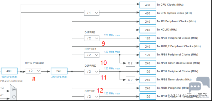

经过上面的7个步骤,就会生成标准的480MHz系统时钟。接下来我们只需要配置AHB、APB1、APB2、APB3、APB4和Systick的分频系数,就可以实现sys.c文件中的sys_stm32_clock_init函数配置的部分时钟系统。配置如下图10.3.3.9所示:5 Z" q0 B. @, c2 Y
* U( I2 L, W3 u* N 20380754b67542f485169ea6c225ed4f.png : x: ~7 Y! \  r8 h4 d
, E2 \9 u9 {& \% s4 b2 o5 R- c+ Q
图10.3.3.9 AHB、APB1、APB2、APB3和APB4总线时钟配置
* h8 K) r  ?. w! l+ {AHB、APB1、APB2、APB3和APB4总线时钟以及Systick时钟的最终来源都是系统时钟SYSCLK。其中AHB总线时钟HCLK是由SYSCLK经过AHB预分频器之后的来,如果我们要设置HCLK为240MHz(最大也就240Mhz),那么我们只需要配置图中标号8的地方为2即可。得到HCLK之后,接下来我们将在图标号9~12处同样的方法依次配置APB3、APB1、APB2和APB4分频系数分别为2,2、2和2即可。注意!systick固定为480MHz,配置完成之后,那么HCLK=240MHZ,Systic=480MHz,PCLK1=120MHz,PCLK2=120MHz,PCLK3=120Mhz,PCLK4=120MHz,这和我们使用sys_stm32_clock_init函数配置的时钟是一样的。
0 L# `# [% X) U2 ]3 Z6 B1 L; R2 ?$ U& O! h; i' x/ k5 G3 V

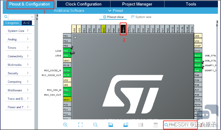

4 GPIO功能引脚配置7 c) R! r/ l4 m4 C) I$ }8 t
本小节,我们讲解怎么使用STM32CubeMX工具配置STM32H7的GPIO口。MiniPRO STM32H750开发板的PB4、PE5和PE6引脚连接一个RGB灯,我们来学习配置这三个IO口的相关参数。这里我们回到STM32CubeMX的Pinout&Configuration选项,在搜索栏输入PB4后回车,可以在引脚图中显示位置,如下图10.3.3.10所示:
* n, ]! `3 h5 m9 U8 i: a4 A: @: t4 d2 n7 o, E  p
3 D+ \( i; A( F6 p0 h6 Q3 U6 q$ t1 u1 e% P/ d
图10.3.3.10 搜索引脚位置

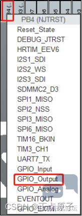

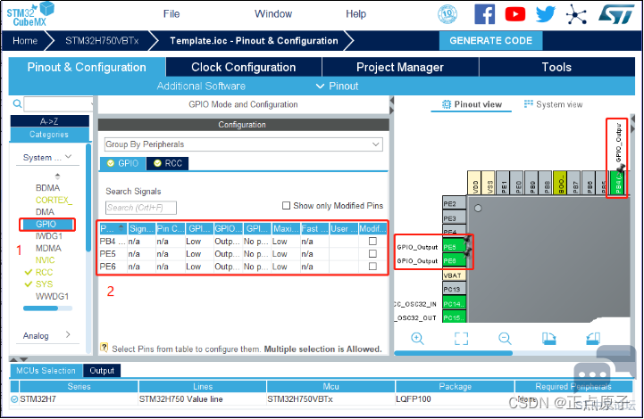

3 S5 g5 V( h" R6 V; ]接下来,我们在图10.3.3.11引脚图中点击PB4,在弹出的下拉菜单中,选择IO口的功能为GPIO_Output。操作方法如下图10.3.3.11所示:
  B- m6 f6 K  e1 u" i3 A& e
8 D; @8 q& @8 X1 I
) \8 c" v* z! ^! ?  p; I图10.3.3.11 配置GPIO模式
. R- S4 l  `+ f+ K( w1 L  H/ H同样的方法,我们配置PE5和PE6选择功能为GPIO_Oput即可。设置好即可看到引脚从灰色变成绿色,标识该管脚已经启用。这里我们需要说明一下,如果我们要配置IO口为外部中断引脚或者其他复用功能,我们选择相应的选项即可。配置完IO口功能之后,还要配置IO口的速度,上下拉等参数。这些参数我们通过System Core下的GPIO选项进行配置,如图10.3.3.12所示。
6 }" [$ a! u5 P, p7 Y: O: h& W- t( Q$ N$ L
9373fbb950ab4c8d9d94241868fefccb.png , A  L- f" ~4 e: |
5 a3 Z$ K# ~$ E* L1 o& X4 k0 o图10.3.3.12 GPIO选项8 O8 Y6 ?/ V1 Z. c* t* K

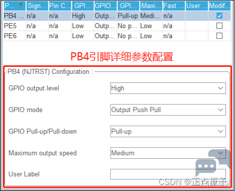

我们先配置PB4,PE5和PE6配置方法一样的。点击图10.3.3.12的2号框里面的PB4,配置如图10.3.3.13所示。
8 ]3 Q9 Q' y2 P
1 l; k- R& `9 \0 ?7 ^2 s* u e993781fe3204a7a9079d1cad26ac8ff.png : o9 m( O( F: x* v
- ~5 T( E% N- O9 a. \. I
图10.3.3.13 配置GPIO口详细参数
# J6 b: ~4 j- ^' q0 L0 mGPIO output level是IO的初始值,为了开始让RGB灯熄灭,我们设置初始值输出高电平。; j" t- c0 `+ K4 Z2 a. o) m
GPIO mode默认是推挽输出,不需要更改。
# h: _5 }+ d# e( jGPIO Pull-up/Pull-down默认是不上下拉,我们改为上拉。
5 O2 n5 Z7 H: }% z$ T* Z& `0 L, wMaximum output speed输出速度配置,默认是低速,我们设置为中速(可以不改)。3 Q. z8 [# T  R; Y' D6 l- c
User Label用户符号,我们可以给PB4起一个别的名字。; S+ N/ w' |# C3 b
PE5和PE6也是按照这样的方法配置即可。- y" h2 R2 C6 t  L2 A% h& y

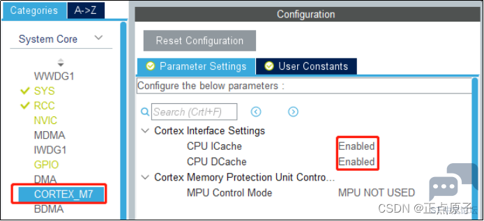

5 Cortex-M7内核基本配置2 W, ^: U) _9 L" n  t
这里我们主要配置Cortex-M7内核相关的参数。我们依次点击Cortex_M7 进入配置界面,操作过程如下图10.3.3.14所示:
, K9 i. f  U+ O
) q' }/ T7 H0 o+ ^% c 0628c60d36a342b4a2281df87bd74956.png
. P1 Y, s9 g4 K: P1 M) n* K% s( b
1 J3 G* _" J8 J. o- S8 `图10.3.3.14 Cotex_M7配置' |/ T8 r( y3 r( S9 z
该界面一共有两个配置栏目。第一个配置栏目Cortex Interface Settings下面有两个配置项:, L$ C) F- g7 U* Z6 u/ ]
: b+ i# f5 P* \2 r
1.CPU ICache:使能I-Cache。
6 r2 Y# z" e3 Y: j2.CPU DCache::使能D-Cache。
3 E: ?; z  w% g+ p0 U" X上面这2个参数是CM7内核相关配置。第二个配置栏目Cortex Memory Protection Unit,是用来配置内存保护单元MPU,在我们后面的实验会讲解MPU配置。

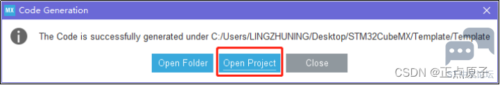

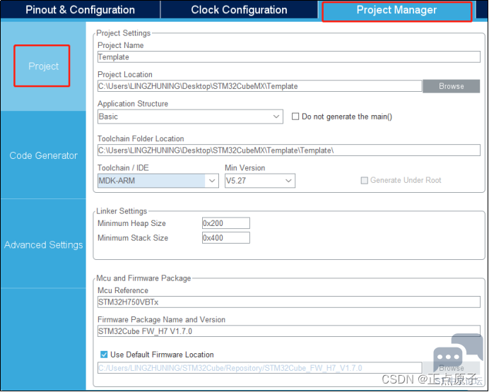

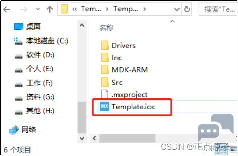

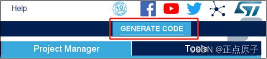

接下来我们学习怎么设置生成一个工程,Project Manager-> Project选项用来配置工程的选项,我们了解一下里面的信息。
" d, F5 j6 I! O4 p2 Z6 UProject Name:工程名称,填入工程名称(半角,不能有中文字符)
* S. k/ y, p4 [4 K; [8 k8 zProject Location:工程保存路径,点击Browse选择保存的位置(半角,不能有中文字符)! J  @) B' P) A  R7 v7 b1 h' }
Toolchain Folder Location:工具链文件夹位置,默认即可。2 _0 v. k  l4 T0 c( [- G3 e  P
Application Structure:应用的结构,选择Basic(基础),不勾选Do not generate the main(),因为我们要其生成main函数。' {+ T0 K' x$ Q8 G/ K& l% d$ |
Toolchain/IDE:工具链/集成开发环境,我们使用Keil,因此选择MDK-ARM,Min Version选择V5.27(最新)。
( P8 e& a+ c4 d* {) z" f# QLinker Settings 链接器设置:
% |/ }0 X$ ]/ Q2 w) z. m: xMinimum Heap Size 最小堆大小,默认(大工程需按需调整)。
6 q+ \) q7 z1 x5 M  p  LMinimum Stack Size 最小栈大小,默认(大工程需按需调整)。# C1 T5 C( \  F9 u2 t
MCU and Firmware Package是 MCU及固件包设置:+ B: z' l/ i1 W. C1 |, a
MCU Reference:目标MCU系列名称。$ \. I" t- H+ W, f" L! Z  g7 M
Firmware Package Name and Version :固件包名称及版本。
; e. D" Y/ }# G4 e% A) f6 |4 v勾选Use Default Firmware Location,文本框里面的路径就是固件包的存储地址,我们使用默认地址即可。(这里因为我有两个版本的固件包,所以它默认使用最新的,这个关系不大,就用新的)。 最后工程配置,如图10.3.3.15所示。5 R. [! n' s+ g
; F4 Y1 |' u  i+ [3 {8 O
/ ~2 g! u* Y- t  V0 t+ z# G  d$ Y$ j9 ]* z% {3 Y" b
图10.3.3.15 工程配置& W) j  S* s! }( p# S6 P+ }

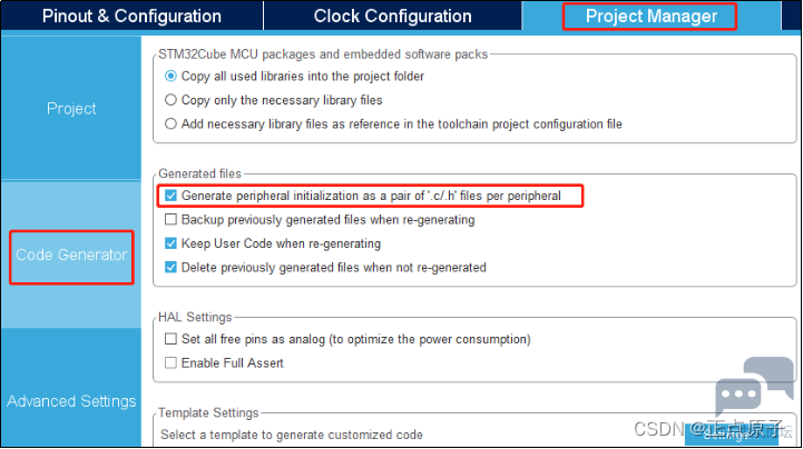

打开Project Manager-> Code Generator选项,Generated files 生成文件选项,勾选Generate peripheral initialization as a pair of ‘.c/.h’files per peripheral,勾选这个选项的话将会将每个外设单独分开成一组.c、.h文件,使得代码结构更加的清晰,如图10.3.3.16所示。

图10.3.3.16 代码生成器设置! G, F1 z- w. r- }3 ?6 U2 b
至此工程最基础配置就已经完成,点击蓝色按钮(SENERATE CODE)就可以生成工程。9 e! h3 \" G: [9 j, U( W
6 V5 `" S5 z* a: H1 L" r
018411a849b843e2a465e6647cf48528.png 9 [8 t" l- p* q$ g
& d4 Z( |, ]  U  k* e$ m, P图10.3.3.17生成工程
! _& ]4 l9 M2 f! p8 F8 M# e& T在弹出来的窗口中点击Open Project就打开MDK工程。) _2 s6 ]* a0 e/ h6 T6 i4 p7 l' \2 z

完整的STM32H7工程就已经生成完成。生成后的工程目录结构如下图10.3.3.19所示:
, k# y& F& _5 s/ e- |
  v* \7 G: U9 S6 F( I' M8 ?. I# F( F. J3 N
图10.3.3.19 STM32CubeMX生成的工程目录结构
9 ?- }8 R! R. z# z5 Y9 P/ @Drivers文件夹存放的是HAL库文件和CMSIS相关文件。0 Z/ T5 |, l) x; R
Inc文件夹存放的是工程必须的部分头文件。8 |2 F7 w! E+ q% d  m
MDK-ARM下面存放的是MDK工程文件。2 V$ ~; W" w) G' Q& O! `
Src文件夹下面存放的是工程必须的部分源文件。
' e0 d0 V  U+ y; @* @Template.ioc是STM32CubeMX工程文件,双击该文件就会在STM32CubeMX中打开。( _3 m+ ]2 Q( N* @/ M! f

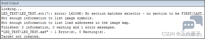

) ]0 ~, u7 t. D# x+ ~+ z5 C4 t1 {' @7 a6 V: \3 x) s
图10.4.1 直接编译报错( h* M6 U4 \7 N" Z1 s8 P

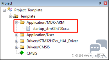

造成错误的原因是CubeMX对中文的支持不友好,且生成的MDK工程默认通过工程中的CMSIS那个绿色的控件选择启动文件而不是直接添加启动文件(startup_xxx.s)到我们的工程中,而有中文路径时就会找不到,有两个解决办法:- \8 T7 J6 e+ \  o
1、用CubeMX生成的工程不要放置在包含中文路径的文件夹下;
  z8 C" L7 [+ o0 G2、添加启动文件到我们的工程中,我们新建一个Application/MDK-ARM分组,把startup_stm32h750xx.s添加到这个分组,如图10.4.2所示:
0 K% l$ W3 h" H9 R! o6 {4 v, _* |9 c) P7 x/ a
7 `* Q% h. v+ `: D
2 @9 s6 A9 N( f( A图10.4.2 STM32CubeMX生成的工程目录结构
8 ]# i  X7 H7 h. O④ 关于配置的文件CubeMX工程(.ioc后缀)名字有中文的情况,我们建议重新新建工程或者把生成的工程文件重命名为英文。因为带中文的CubeMX工程生成的MDK的Output目录有中文,MDK也会报错,尽管可以重新设置MDK工程的Output目录和添加③所描述步骤的启动文件,使本次编译通过,但下次重新用CubeMX生成工程时,仍旧需要重复修改配置。/ I  D, M) B$ ^  R
