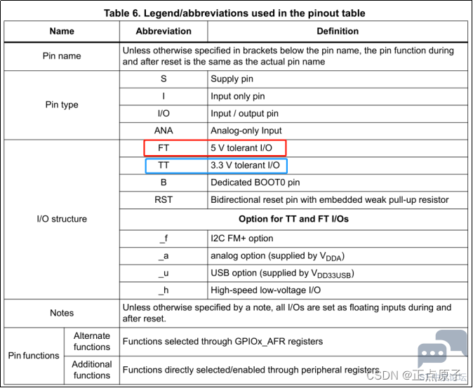

3 U6 |/ y6 @" b# ]2 l这里重点说一下STM32H750的IO电平兼容性问题,STM32H750的绝大部分IO口,都兼容5V,至于到底哪些是兼容5V的,请看STM32H750VBT6.pdf的数据手册(注意是数据手册,不是中文参考手册),见表:Table 7 STM32H750xB pin/ball definition,凡是有FT标志的,都是兼容5V电平的IO口,可以直接接5V的外设(注意:如果引脚设置的是模拟输入模式,则不能接5V!),凡是不是FT标志的,大家就不要接5V了,可能烧坏MCU。对 Table 7符号的描述如下:: m4 b! `/ S/ k1 D/ `# r7 w* ~: }3 s0 v
% Z' C! y! q( Y$ D
3ca665d1c1f64734898b1ea4d63c4d96.png ) ]6 f8 k" X: F
% X2 v/ @! _- V$ E7 c) c表13.1.1 IO口属性缩写符号表

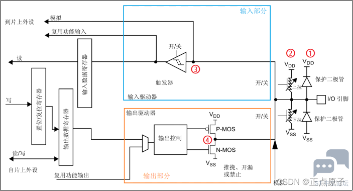

13.1.2 GPIO基本结构分析8 _4 q8 c5 a7 K! b- C  F2 `  D! U" O
我们知道了GPIO有八种工作模式,具体这些模式是怎么实现的?下面我们通过GPIO的基本结构图来分别进行详细分析,先看看总的框图,如图13.1.2.1 所示。
/ q) y$ \7 U; l( j4 K5 i! T5 X
1 a0 k4 d( Z. o9 b: ~) Q4 X1 K, p 37747056b7954f04a60a2c30419c03ff.png   E5 ?1 k) v1 e+ J
3 q4 M6 R6 ^& t$ B) M1 x' F
图13.1.2.1 GPIO的基本结构图
# N% v/ S$ z# Q* c' m' r2 H+ M如上图所示,可以看到右边只有I/O引脚,这个I/O引脚就是我们可以看到的芯片实物的引脚,其他部分都是GPIO的内部结构。$ x1 {* W# Z* P& l; e
① 保护二极管
1 }, c( Z4 {3 I* X& B保护二极管共有两个,用于保护引脚外部过高或过低的电压输入。当引脚输入电压高于VDD时,上面的二极管导通,当引脚输入电压低于VSS时,下面的二极管导通,从而使输入芯片内部的电压处于比较稳定的值。虽然有二极管的保护,但这样的保护却很有限,大电压大电流的接入很容易烧坏芯片。所以在实际的设计中我们要考虑设计引脚的保护电路。, Z$ n0 ^5 J( p* E0 z. r
② 上拉、下拉电阻, p( r+ `9 o( j- e  N! G- w( i5 w) c2 t
它们阻值大概在30~50K欧之间,可以通过上、下两个对应的开关控制,这两个开关由寄存器控制。当引脚外部的器件没有干扰引脚的电压时,即没有外部的上、下拉电压,引脚的电平由引脚内部上、下拉决定,开启内部上拉电阻工作,引脚电平为高,开启内部下拉电阻工作,则引脚电平为低。同样,如果内部上、下拉电阻都不开启,这种情况就是我们所说的浮空模式。浮空模式下,引脚的电平是不可确定的。引脚的电平可以由外部的上、下拉电平决定。需要注意的是,STM32的内部上拉是一种“弱上拉”,这样的上拉电流很弱,如果有要求大电流还是得外部上拉。
1 D8 H( Z6 l- q- ~' b( ]1 k③ 施密特触发器6 s+ V2 O& x, h. W! ]+ v4 U8 ^
对于标准施密特触发器,当输入电压高于正向阈值电压,输出为高;当输入电压低于负向阈值电压,输出为低;当输入在正负向阈值电压之间,输出不改变,也就是说输出由高电准位翻转为低电准位,或是由低电准位翻转为高电准位对应的阈值电压是不同的。只有当输入电压发生足够的变化时,输出才会变化,因此将这种元件命名为触发器。这种双阈值动作被称为迟滞现象,表明施密特触发器有记忆性。从本质上来说,施密特触发器是一种双稳态多谐振荡器。) M  W- ~* R- C6 A3 D) ~$ e' G
施密特触发器可作为波形整形电路,能将模拟信号波形整形为数字电路能够处理的方波波形,而且由于施密特触发器具有滞回特性,所以可用于抗干扰,其应用包括在开回路配置中用于抗扰,以及在闭回路正回授/负回授配置中用于实现多谐振荡器。
8 [- E/ o* ~! @; H4 k# X下面看看比较器跟施密特触发器的作用的比较,就清楚的知道施密特触发器对外部输入信号具有一定抗干扰能力,如图13.1.2.2所示。
: ]# c, R. Q2 Q, f; r; G' f6 c  Q/ u; ~, x
bdad8ec89e0043cd920f8f2b52f53bd7.png 6 Y* r+ Z+ s. P5 n* j5 S
0 f5 D8 b6 ]' Y# ~4 g1 A图13.1.2.2 比较器的(A)和施密特触发器(B)作用比较! h+ D1 G0 @$ ?7 u; |! f. I
④ P-MOS管和N-MOS管1 Z" r; `5 F( j. p2 F8 N
这个结构控制GPIO的开漏输出和推挽输出两种模式。开漏输出:输出端相当于三极管的集电极,要得到高电平状态需要上拉电阻才行。推挽输出:这两只对称的MOS管每次只有一只导通,所以导通损耗小、效率高。输出既可以向负载灌电流,也可以从负载拉电流。推拉式输出既能提高电路的负载能力,又能提高开关速度。

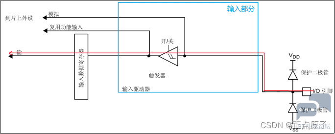

1、输入浮空; Z8 I! s: s' Z. K
输入浮空模式:上拉/下拉电阻为断开状态,施密特触发器打开,输出被禁止。输入浮空模式下,IO口的电平完全是由外部电路决定。如果IO引脚没有连接其他的设备,那么检测其输入电平是不确定的。该模式可以用于按键检测,RX1等。: w4 d- e# |$ ^8 d6 m

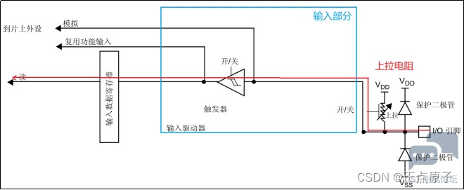

/ M- a8 q4 O6 ]2、输入上拉' x: W. n1 o% w+ [, I3 R
输入上拉模式:上拉电阻导通,施密特触发器打开,输出被禁止。在需要外部上拉电阻的时候,可以使用内部上拉电阻,这样可以节省一个外部电阻,但是内部上拉电阻的阻值较大,所以只是“弱上拉”,不适合做电流型驱动。$ \3 a- b/ H6 ~
5 U$ u2 E# @- C4 s! u cfdb4916b9534600ba05edb413c50972.png 7 W$ q& z1 H' o4 H; L% J
2 M- V6 l$ |5 e9 n+ _7 I. `图13.1.2.4 输入上拉模式" b" R% }3 G, v' P2 D

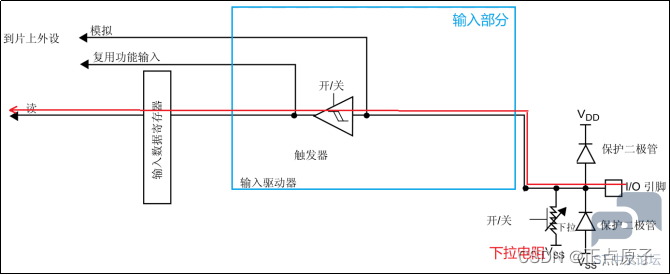

3、输入下拉( ]  Q, O0 ^6 S9 A$ m0 r2 ]
输入下拉模式:下拉电阻导通,施密特触发器打开,输出被禁止。在需要外部下拉电阻的时候,可以使用内部下拉电阻,这样可以节省一个外部电阻,但是内部下拉电阻的阻值较大,所以不适合做电流型驱动。1 `8 N1 j. Z3 Z$ h$ ]" l6 K5 j

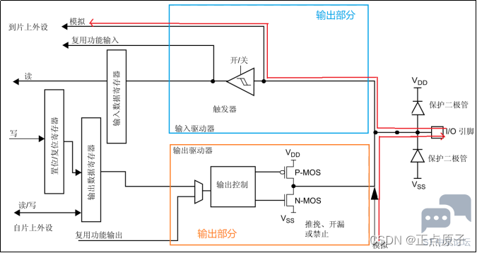

4、模拟功能
& [* J6 z4 d* H2 F5 _模拟功能:上下拉电阻断开,施密特触发器关闭,双MOS管也关闭。该模式用于ADC采集或者DAC输出,或者低功耗下省电。
. [. z4 M# |% L2 w
) A, S/ M, u2 p$ \ 2ce571534c84473c9421a939b0a872ca.png
0 Z0 V) ^0 d9 S+ B$ X. P0 I+ j& x$ E8 N+ p1 T! m( ^# @
图13.1.2.6 模拟功能  t/ \; ^7 g; `! C8 n% {& h7 t; t7 H

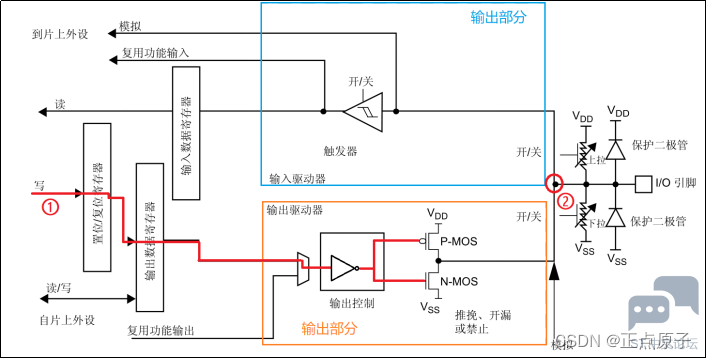

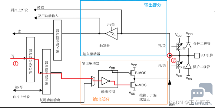

5、开漏输出
* A( a6 o: l3 t% K  g5 L开漏输出模式:STM32的开漏输出模式是数字电路输出的一种,从结果上看它只能输出低电平Vss或者高阻态。根据《STM32H7xx参考手册_V3(中文版).pdf》第451页关于“GPIO输出配置”的描述,我们可以推知开漏模式下输出电路大致是这样工作的:, }/ n! m0 [( @# V  D. U
P-MOS被“输出控制”控制在截止状态,因此IO的状态取决于N-MOS的导通状况。
! G6 `, g; I+ X2 S; k只有N-MOS还受控制于输出寄存器,“输出控制器”对输入信号进行了逻辑非的操作。- p- w3 t5 K( l, U8 h
IO到输入电路的采样电路仍被打开,且可以选择是否使用上下拉电阻。$ m. ]7 U% \3 X, z
根据参考手册的描述,我们替换了“输出控制”部分,作出了如图13.1.2.7的开漏模式下的简化等效图,图中①的输入对应的②的输出是我们最关心的开漏输出的结果。简化后的图13.1.2.7能更好地表示开漏输出模式的输出关系。
' i6 S6 q/ g7 T0 Q" R5 L0 S* k( F开漏输出的具体的理解描述如下:
% @! R& T, |: F* ?1 {开漏模式下,P-MOS管是一直截止的,所以P-MOS管的栅极一直接VSS。如果输出数据寄存器设置为0时,经过“输出控制”的逻辑非操作后,输出逻辑1到N-MOS管的栅极,这时N-MOS管就会导通,使得I/O引脚接到VSS,即输出低电平。
7 z' B6 E! |/ F如果输出数据寄存器设置为1时,经过“输出控制器”的逻辑非操作后,输出逻辑0到N-MOS管的栅极,这时N-MOS管就会截止。因为P-MOS管是一直截止的,使得I/O引脚呈现高阻态,即不输出低电平,也不输出高电平。因此要I/O引脚输出高电平就必须接上拉电阻。这时可以接内部上拉电阻,或者接一个外部上拉电阻。由于内部上拉电阻的阻值较大,所以只是“弱上拉”。需要大电流驱动,请接外部的上拉电阻。此外,上拉电阻具有线与特性,即如果有很多开漏模式的引脚连在一起的时候,只有当所有引脚都输出高阻态,电平才为1,只要有其中一个为低电平时,就等于接地,使得整条线路都为低电平0。我们的IIC通信(IIC_SDA)就用到这个原理。0 m$ s& g% V8 R% A1 ~; Y
另外在开漏输出模式下,施密特触发器是打开的,所以IO口引脚的电平状态会被采集到输入数据寄存器中,如果对输入数据寄存器进行读访问可以得到IO口的状态。也就是说开漏输出模式下,我们可以对IO口进行读数据。* C: N2 c3 R2 e( S0 P
# Z' `4 Y4 [" p( ?( K
a7d5dd2897ee49f5a2eb2860fe144223.png # ^$ z! C; P  U4 \1 k
5 A- x6 e- t2 H+ L1 a
图13.1.2.7 开漏输出模式

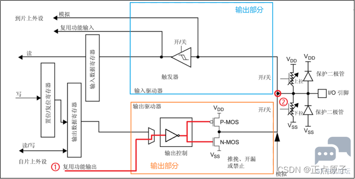

; {, A  W: K8 `$ O6、推挽输出0 d: N$ G6 G! i% |
推挽输出模式:STM32的推挽输出模式,从结果上看它会输出低电平VSS或者高电平VDD。推挽输出跟开漏输出不同的是,推挽输出模式P-MOS管和N-MOS管都用上。同样地,我们根据参考手册推挽模式下的输出描述,列出等效原理如图13.1.2.8所示,根据手册描述可以把“输出控制”简单地等效为一个非门。* `. k  v: H. k. n5 J; r
推挽输出的具体的理解描述如下:
- E, K0 O6 R, c如果输出数据寄存器设置为0时,经过“输出控制”的逻辑非操作后,输出逻辑1到P-MOS管的栅极,这时P-MOS管就会截止,同时也会输出逻辑1到N-MOS管的栅极,这时N-MOS管就会导通,使得I/O引脚接到VSS,即输出低电平。, p$ r2 ~, x* s) W  O* ?2 e
如果输出数据寄存器设置为1时,经过“输出控制”的逻辑非操作后,输出逻辑0到N-MOS管的栅极,这时N-MOS管就会截止,同时也会输出逻辑0到P-MOS管的栅极,这时P-MOS管就会导通,使得I/O引脚接到VDD,即输出高电平。
. z1 M5 z, X: V上面的描述可以知道,推挽输出模式下,P-MOS管和N-MOS管同一时间只能有一个MOS管是导通的。当引脚高低电平切换时,两个管子轮流导通,一个负责灌电流,一个负责拉电流,使其负载能力和开关速度都有很大的提高。# T, L/ c  I& G. [' m
另外在推挽输出模式下,施密特触发器也是打开的,我们可以读取IO口的电平状态。& X& G! J' ^6 M* W' x, x9 d0 p
由于推挽输出模式输出高电平时,是直接连接VDD ,所以驱动能力较强,可以做电流型驱动,驱动电流最大可达25mA。该模式也是最常用的输出模式。
% b% U1 T7 F/ |4 Z0 B! ?  ^
! N$ r" o+ |: f9 R+ M 802b72f6b00f4f9ba1062a9e2d4e3265.png
& q. d2 Y6 Z9 E9 x: k3 ^
5 `6 A+ W# I8 u图13.1.2.8 推挽输出模式! n. E# Q# t$ s  a3 H

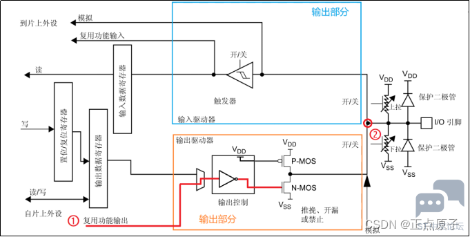

7、开漏式复用功能
  t. j, b5 S) L, u+ V* `5 z1 |$ s开漏式复用功能:一个IO口可以是通用的IO口功能,还可以是其他外设的特殊功能引脚,这就是IO口的复用功能。一个IO口可以是多个外设的功能引脚,我们需要选择作为其中一个外设的功能引脚。当选择复用功能时,引脚的状态是由对应的外设控制,而不是输出数据寄存器。除了复用功能外,其他的结构分析请参考开漏输出模式。
% C& z$ |8 l% n7 I7 L另外在开漏式复用功能模式下,施密特触发器也是打开的,我们可以读取IO口的电平状态,同时外设可以读取IO口的信息。
- k( {) s8 {" I( a
/ @( c4 S8 M3 F, W# @
/ o6 y  o8 S" c. w" z- Z  e图13.1.2.9 开漏式复用功能

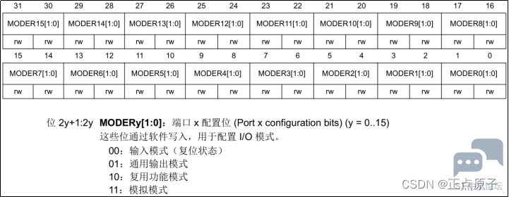

2 j, L: B/ ^* L. nGPIO端口模式寄存器 (GPIOx_MODER) (x =A…K); n( Q! A" o+ M, o4 [2 s, t
该寄存器是GPIO口模式控制寄存器,用于控制GPIOx(STM32H7最多有11组IO,用大写字母表示,即x=A/B/C/D/E/F/G/H/I/J/K,下同)的工作模式,寄存器描述如图13.1.3.1所示。
' p# @' M7 y1 M/ I9 u$ _
# b$ s. a! p, @9 I# A4 }' q  ^8 a( k4 g1 a2 e( m% a. `" f
图13.1.3.1 MODER寄存器描述& J. m( h% g* ]8 [8 T& z( C# Z
每组GPIO下有16个IO口,该寄存器共32位,每2个位控制1个IO。我们看看这个寄存器的复位值,然后用复位值举例说明一下这样的配置值代表什么意思。比如GPIOA的复位值是0xABFF FFFF,低16位都是1,也就是PA0PA7默认都是模拟模式。高16位的值是0xABFF,也就是PA8PA12默认是模拟模式,PA13\PA14\PA15则默认是复用功能模式。而GPIOB的复位值是0xFFFF FEBF,只有PB3默认是复用功能模式,其他默认都是模拟模式。这四个默认是复用功能模式的IO口都是JTAG功能对应的IO口。

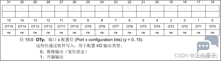

! ?! f; l& j. h. y5 B9 A( E8 Q6 P# `GPIO端口输出类型寄存器 (GPIOx_OTYPER) (x = A…K)
" A% r& [# U. a0 `" _. q$ r该寄存器用于控制GPIOx的输出类型,寄存器描述如图13.1.3.2所示。
2 B* h5 S0 D* N- W$ x6 o5 e7 _2 T' h) V
* i0 l2 J# w3 }% b1 }* \! [
2 u) V: F: U6 r' `图13.1.3.2 GPIOx OTYPER寄存器描述* ]1 \9 ^9 Y, D, m) c+ y9 N: ~
该寄存器仅用于输出模式,在输入模式(MODER[1:0]=00/11时)下不起作用。该寄存器低16位有效,每一个位控制一个IO口,复位后,该寄存器值均为0,也就是在输出模式下IO口默认为推挽输出。8 Z; ?1 D/ n" v% @( I+ N4 n* ?- _

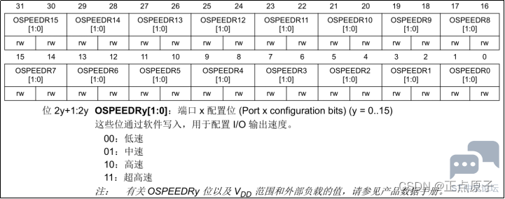

GPIO端口输出速度寄存器 (GPIOx_OSPEEDR) (x = A…K)- q$ k! {) |$ h0 q8 |
该寄存器用于控制GPIOx的输出速度,寄存器描述如图13.1.3.3所示。  N- J4 k. E- `" _, l" o$ |8 }
3 r5 G% h1 X! P! l* |( G! O1 h  W. c 068044534205471b81fc546bf7a27c48.png ; B, G/ g* Z' q8 n% p
7 r0 ]1 H( r3 s
图13.1.3.3 GPIOx OSPEEDR寄存器描述/ _$ M' X; i7 {
该寄存器仅用于输出模式,在输入模式(MODER[1:0]=00/11时)下不起作用。该寄存器低16位有效,每两个位控制一个IO口。

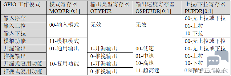

7 |) @8 J, j4 [1 G5 j6 Q/ v上面这4个配置寄存器就是用来配置GPIO的相关模式和状态,它们通过不同的配置组合方法,就决定我们所说的8种工作模式。下面,我们来列表阐述,如表13.1.3.1所示。5 t9 P: k1 G1 J
# z0 ]3 _: S# u# R
7 B. a: H" i8 l1 q1 p. x4 ~; \: t表13.1.3.1 4个配置寄存器组合下的8种工作模式

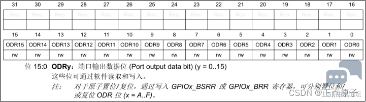

8 a9 u) P0 e  r0 X" O端口输出数据寄存器(ODR)0 ^: R1 P+ C3 M
该寄存器用于控制GPIOx的输出高电平或者低电平,寄存器描述如图13.1.3.5所示。) V5 F* G' r* o: Q4 a9 O  B
: W6 L: O' Q9 N3 i2 ^: {* b
798c9afb8e77477cb0eb9bc374a20821.png + y* H0 y7 H; r8 |
- p) A; K) b& ~5 J% \: a图13.1.3.5 GPIOx ODR寄存器描述
2 U! z5 e& B. K' F0 E. ~) O3 F该寄存器低16位有效,分别对应每一组GPIO的16个引脚。当CPU写访问该寄存器,如果对应的某位写0(ODRy=0),则表示设置该IO口输出的是低电平,如果写1(ODRy=1),则表示设置该IO口输出的是高电平,y=0~15。. z$ Y% s$ ^0 [# w9 I) ~1 B

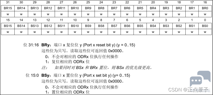

除了ODR寄存器,还有一个寄存器也是用于控制GPIO输出的,它就是BSRR寄存器。  ?5 o2 p  Y+ \) w' `% T
端口置位/复位寄存器(BSRR)
( e/ Z$ C6 N" H/ \( z& d1 C3 y该寄存器也用于控制GPIOx的输出高电平或者低电平,寄存器描述如图13.1.3.6所示。% D, N9 v5 J& u
! O1 d  T! z% d5 h1 [3 O/ x9 @8 n# S/ \0 d2 y- C5 P
图13.1.3.6 GPIOx BSRR寄存器描述
3 O6 G1 p# S) N) M为什么有了ODR寄存器,还要这个BDRR寄存器呢?我们先看看BSRR的寄存器描述,首先BSRR是只写权限,而ODR是可读可写权限。BSRR寄存器32位有效,对于低16位(0-15),我们往相应的位写1(BSy=1),那么对应的IO口会输出高电平,往相应的位写0(BSy=0),对IO口没有任何影响,高16位(16-31)作用刚好相反,对相应的位写1(BRy=1)会输出低电平,写0(BRy=0)没有任何影响,y=0~15。* D4 ]# w  N1 W) A% z6 {! N
也就是说,对于BSRR寄存器,你写0的话,对IO口电平是没有任何影响的。我们要设置某个IO口电平,只需要相关位设置为1即可。而ODR寄存器,我们要设置某个IO口电平,我们首先需要读出来ODR寄存器的值,然后对整个ODR寄存器重新赋值来达到设置某个或者某些IO口的目的,而BSRR寄存器,我们就不需要先读,而是直接设置即可,这在多任务实时操作系统中作用很大。BSRR寄存器还有一个好处,就是BSRR寄存器改变引脚状态的时候,不会被中断打断,而ODR寄存器有被中断打断的风险。* ]: j2 t0 M" X( J0 @3 ~

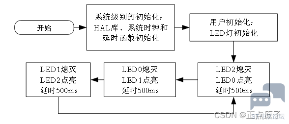

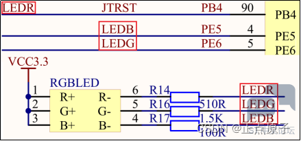

1.例程功能# l; x+ v4 X  ~: b2 G
RGB灯:LED0(红)、LED1(绿)和LED2(蓝)每过500ms一次交替闪烁,实现类似跑马灯的效果。
: U; X% [1 N$ A1 m' L( N2.硬件资源
) n$ ~! @! ]& U( }/ Y1)RGB灯
2 s: m( [" }* v, {LEDR : LED0 - PB4(红)
" E* d# b, [' C6 d  bLEDG : LED1 - PE6(绿)
4 T& T( `& Q1 K( K9 GLEDB : LED2 - PE5(蓝)
" b6 [6 b5 \" B; N& s3.原理图/ N+ W* S4 G+ a% p
本章用到的硬件用到RGB灯:LEDR、LEDG和LEDB。电路在开发板上已经连接好,所以在硬件上不需要动任何东西,直接下载代码就可以测试使用。其连接原理图如图13.2.1所示:
9 E# p5 {+ i* u' h
% N# a0 F/ m: n$ t 3fc838a286e14367a204771d2bd9cedc.png 6 l0 H% I( M; ]; {- B) V4 @
8 ?- K& B: F8 ]; h, q4 e  G0 ~1 s& s图13.2.1 LED与STM32H750连接原理图

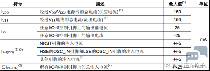

LED发光颜色的不同,需要的驱动电压也有差异。我们使用的LED0和LED1是红绿两个颜色的贴片灯珠,它的正常工作驱动电流典型值约为25mA/1.8V。而STM32的GPIO的输出电流也大概是25mA/3.3V,所以可以直接用STM32的IO驱动这种LED。但STM32对总的输出电流有限制,为了经过LED的电流更稳定,我们一般不用STM32的IO直接输出电流驱动LED,而是通过外接电阻的方式限制灌入STM32的电流。如我们使用红灯时灌到IO口的最大电流约为(3.3-1.8)V/510R≈2.94mA。2 C. [: _+ ?: G
! a- a+ M( R4 _. v" p8 h
6be747ddd1ca40289e08c7458b92ea08.png 2 S  J7 y, `3 s2 L& {* \
$ w9 c$ c; @6 z) |, v3 M/ `
图13.2.2 STM32 IO的电气参数4 d( }' O" X1 v. k2 ^. Y0 Q

5 N' r1 j  j8 j: c9 R6 q: v  T. w! K2. HAL_GPIO_WritePin函数
2 D* b5 |5 F0 q6 Q' \$ C; ^HAL_GPIO_WritePin函数是GPIO口的写引脚函数。其声明如下:" g# ?4 G  `7 ~' s
void HAL_GPIO_WritePin(GPIO_TypeDef *GPIOx,: E5 V# e0 A& J+ G$ _" |
uint16_t GPIO_Pin, GPIO_PinState PinState);
) g% e* p. X8 ?) M$ L, f函数描述:/ ?; W1 T' p) q* h: ~& E6 m- N" g7 q
用于设置引脚输出高电平或者低电平,通过BSRR寄存器复位或者置位操作。* v' G: i/ s, @; x6 V
函数形参:
: c( |5 U& o- h% S" @; g形参1是端口号,可以选择范围:GPIOA~GPIOK。
) M1 v% l3 D: f; f" g形参2是引脚号,可以选择范围:GPIO_PIN_0到 GPIO_PIN_15。
$ ~% c8 [) L# `7 W( b形参3是要设置输出的状态,是枚举型有两个选择:GPIO_PIN_SET 表示高电平,GPIO_PIN_RESET表示低电平。5 d* @! Z* W6 U) |1 N$ e
函数返回值:2 J) a! s) a& r# t' {" u( r
无
$ t6 w9 m1 u' O6 t, Q6 c3. HAL_GPIO_TogglePin函数2 K1 J+ `% J- R" |/ k) r3 p+ v/ B% m
HAL_GPIO_TogglePin函数是GPIO口的电平翻转函数。其声明如下:. g4 c( N7 `0 y/ c! y5 g% Q
void HAL_GPIO_TogglePin(GPIO_TypeDef *GPIOx, uint16_t GPIO_Pin);2 Q  ~: @3 W7 Z* E* x$ a  X0 L
函数描述:
4 ]/ |# `  u% j" A& ]# T. b用于设置引脚的电平翻转,也是通过BSRR寄存器复位或者置位操作。
* R6 C7 E/ S) y0 z$ D" m5 B函数形参:5 t- v9 L( l# }  F6 Z) f
6 F4 ~7 y: U5 b" a  j2 u6 {形参2是引脚号,可以选择范围:GPIO_PIN_0到 GPIO_PIN_15。, m. y  l7 y# |" H; G6 Y0 ~* Z
函数返回值:# B% }: E8 T8 s9 e% h
无! H; K' _- d! l7 n" U: t
本实验我们用到上面三个函数,其他的API函数后面用到再进行讲解。0 K8 x* o* P( _

13.3.2 程序流程图) y+ c4 }& V/ i" Z
程序流程图能帮助我们更好的理解一个工程的功能和实现的过程,对学习和设计工程有很好的主导作用。
& O0 a) b# ~% n下面看看本实验的程序流程图:6 Y& X! @$ d9 Z* i- H
0 S! H7 m/ J, y7 o/ g a2afa8732ff74b228d28755020d004d8.png
2 Q3 b0 Q  F; I7 R1 J( m. f8 _( F  |! O2 Z3 g& K8 [, c
图13.3.2.1 跑马灯实验程序流程图

由硬件设计小节,我们知道RGB灯在硬件上分别连接到PB4、PE5、PE6,再结合HAL库,我们做了下面的引脚定义。

  8.     HAL_Init();                                       /* 初始化HAL库 */
    2 O0 M, P: q7 w( h$ _. b9 F2 `
  9.     sys_stm32_clock_init(240, 2, 2, 4);          /* 设置时钟, 480Mhz */
      _) ~5 D) c0 F2 e" H1 J& C
  10.     delay_init(480);                                 /* 延时初始化 */
    # o- b; f- v- A5 D+ z. \" p
  11.     led_init();                                       /* 初始化LED */8 Q  ]4 E4 m7 |( x
  12. 4 o, e  u% \- b1 j
  13.     while (1)0 c7 Y! I& F! Z  w1 z9 M  }
  14.     {; @5 r! a, b! O! S; j( O
  15.         LED2(1);                         /* LED2(BLUE)  灭 */
    , d7 \, J! A. w/ ?" z. Y2 [
  16.         LED0(0);                         /* LED0(RED)   亮 */, p  M7 X; |; f! H! l
  17.         delay_ms(500);* u1 V. F" c( ~0 N+ [
  18.         LED0(1);                         /* LED0(RED)   灭 */
    " ~  m  X" K" ?6 O2 ~' J9 x1 y
  19.         LED1(0);                         /* LED1(GREEN) 亮 */- s: p4 ]3 i% b- i9 i/ L
  20.         delay_ms(500);7 T$ e/ w) I1 [( b
  21.         LED1(1);                         /* LED1(GREEN) 灭 */
    2 W6 r2 R5 K; H: O5 g8 Y1 g4 x! ~
  22.         LED2(0);                         /* LED2(BLUE)  亮 */
    ' Z8 x3 w  W: t
  23.         delay_ms(500);
    4 C; |3 L' Z( \  `
  24.     }
    " a6 M: ^( m1 i6 h% k2 }7 j
  25. }

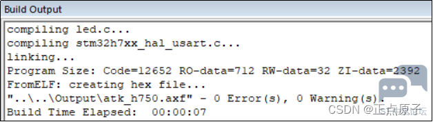

我们先来看看编译结果,如图13.4.1所示。4 j& x: G' w% l( S4 Q* f
- x$ q* ?' N6 d. K
79811f1bad8649759806924c065ace6c.png 2 o: j8 R& t. X' Q  M
" P% {1 v( F5 X6 ?* l2 J$ v
图13.4.1 编译结果; b2 x+ u4 W" g/ e- p
可以看到没有0错误,0警告。从编译信息可以看出,我们的代码占用FLASH大小为:13364字节(12874+714),所用的SRAM大小为:2424个字节(32+2392)。这里我们解释一下,编译结果里面的几个数据的意义:
