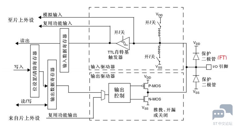

GPIO基本结构 ' e. j4 g& r3 h4 j( T$ {
  每个GPIO内部都有这样的一个电路结构,这个结构在本文下面会具体介绍。
/ P9 K* a$ S- _2 c+ k: n8 ~* `! b+ ~$ Y5 b- E4 x
1 Z9 P  f+ r! X" R+ E
微信图片_20221008174926.jpg 6 e" }- ^: K  q; L" w
/ q% |4 R/ ^4 [2 m4 u0 [
) H& W( D9 t/ l7 ]8 k& a
    保护二极管:IO引脚上下两边两个二极管用于防止引脚外部过高、过低的电压输入。当引脚电压高于VDD时,上方的二极管导通;当引脚电压低于VSS时,下方的二极管导通,防止不正常电压引入芯片导致芯片烧毁。但是尽管如此,还是不能直接外接大功率器件,须加大功率及隔离电路驱动,防止烧坏芯片或者外接器件无法正常工作。
. z* S" y+ x; `3 B8 I/ N: p/ c    P-MOS管和N-MOS管:由P-MOS管和N-MOS管组成的单元电路使得GPIO具有“推挽输出”和“开漏输出”的模式。这里的电路会在下面很详细地分析到。
7 N2 k. j1 U& A# t    TTL肖特基触发器:信号经过触发器后,模拟信号转化为0和1的数字信号。但是,当GPIO引脚作为ADC采集电压的输入通道时,用其“模拟输入”功能,此时信号不再经过触发器进行TTL电平转换。ADC外设要采集到的原始的模拟信号。
/ w7 O; m# q, h6 ?# k) h    这里需要注意的是,在查看《STM32中文参考手册V10》中的GPIO的表格时,会看到有“FT”一列,这代表着这个GPIO口时兼容3.3V和5V的。如果没有标注“FT”,就代表着不兼容5V。

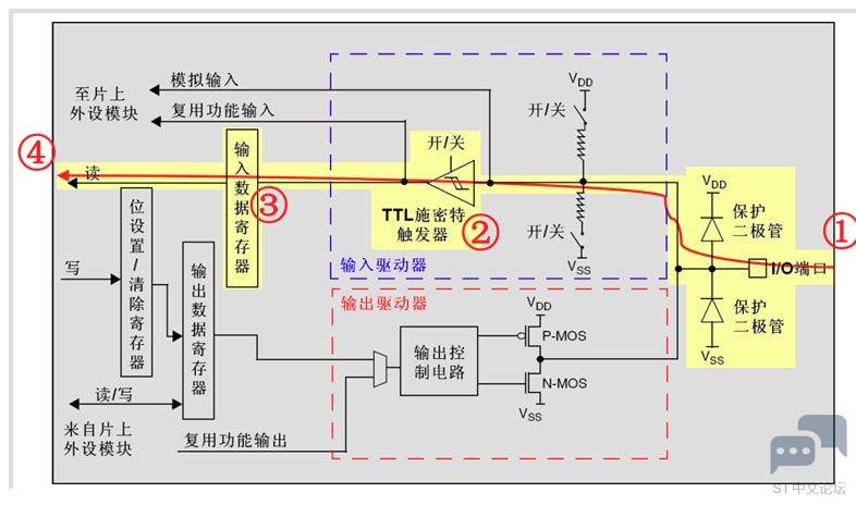

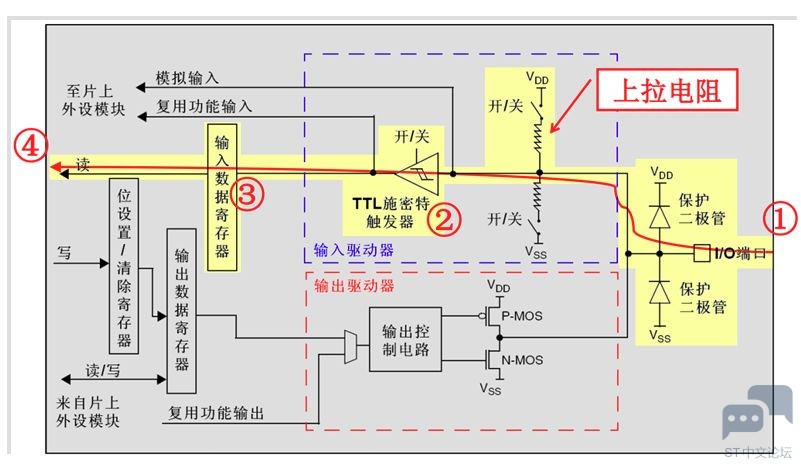

上拉输入模式
' Z5 q) x9 l/ h/ d: H9 d 微信图片_20221008174938.jpg * |4 @7 ^" v7 u* K; ~) k: L
   上拉输入模式下,I/O端口的电平信号直接进入输入数据寄存器。但是在I/O端口悬空(在无信号输入)的情况下,输入端的电平可以保持在高电平;并且在I/O端口输入为低电平的时候,输入端的电平也还是低电平。. d0 h% @  o; @- C9 s' B( h

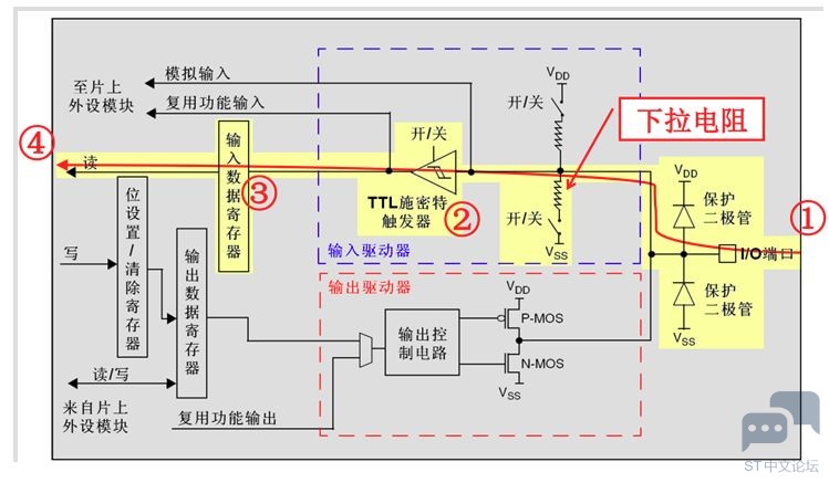

: B0 X  r9 [$ y下拉输入模式4 }5 J* Z3 k0 }
: E  ]/ A* [; Y  E3 T; q  t 微信图片_20221008174942.jpg
$ W/ @; \) K8 S) M- A2 B    下拉输入模式下,I/O端口的电平信号直接进入输入数据寄存器。但是在I/O端口悬空(在无信号输入)的情况下,输入端的电平可以保持在低电平;并且在I/O端口输入为高电平的时候,输入端的电平也还是高电平。5 w! n% [3 j4 H7 M; ~

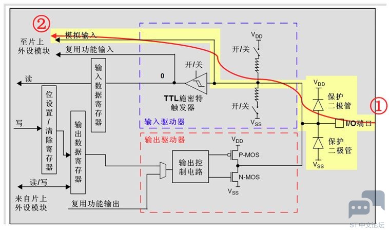

模拟输入模式
* y5 V4 p8 j# n- c( G9 r7 I
$ L" @8 v9 [: R9 H- R, p
# ^2 r1 q$ W) ]' r6 K% B/ G
, Q' U& x+ E4 L9 I% z  h; e
- i" X4 `/ H) J* g2 r
    模拟输入模式下,I/O端口的模拟信号(电压信号,而非电平信号)直接模拟输入到片上外设模块,比如ADC模块等等。1 u. j0 Q% M" K" ?+ J

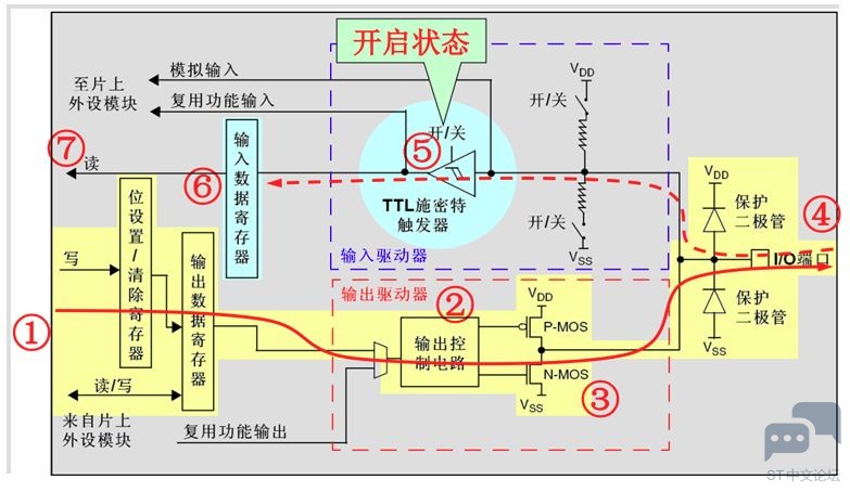

开漏输出模式
/ @  ?; ?6 s4 k% ?" ?& ^" L( Z* ^
- h6 Z5 l# k$ D; l
7 ^/ P( y. {  f3 W/ B6 a
微信图片_20221008174949.jpg # \) H$ U8 n3 U0 d
/ d4 k6 w0 G( g6 D
2 s* o6 U% ]6 D$ _0 S% w

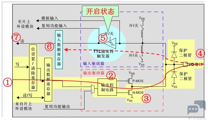

    开漏输出模式下,通过设置位设置/清除寄存器或者输出数据寄存器的值,途经N-MOS管,最终输出到I/O端口。这里要注意N-MOS管,当设置输出的值为高电平的时候,N-MOS管处于关闭状态,此时I/O端口的电平就不会由输出的高低电平决定,而是由I/O端口外部的上拉或者下拉决定;当设置输出的值为低电平的时候,N-MOS管处于开启状态,此时I/O端口的电平就是低电平。同时,I/O端口的电平也可以通过输入电路进行读取;注意,I/O端口的电平不一定是输出的电平。

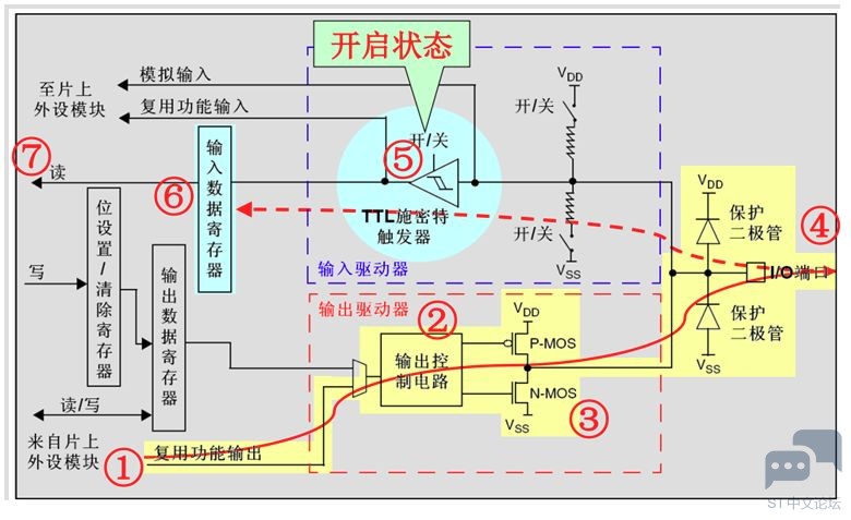

" k& z4 w; Y9 ]0 U- R开漏复用输出模式
- o! F8 H2 {7 c& W+ s
+ T  P- o& P! j+ _& c) r) _4 w
- w1 N) F3 b1 }  d/ |- R 微信图片_20221008175036.jpg ( X* G) ^1 w6 R2 |8 m
& j3 k  ~; f  n1 \

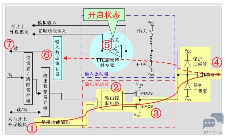

8 w; n* z% ]( |3 }    开漏复用输出模式,与开漏输出模式很是类似。只是输出的高低电平的来源,不是让CPU直接写输出数据寄存器,取而代之利用片上外设模块的复用功能输出来决定的。9 Y5 [- @6 s: o3 ?; a" X

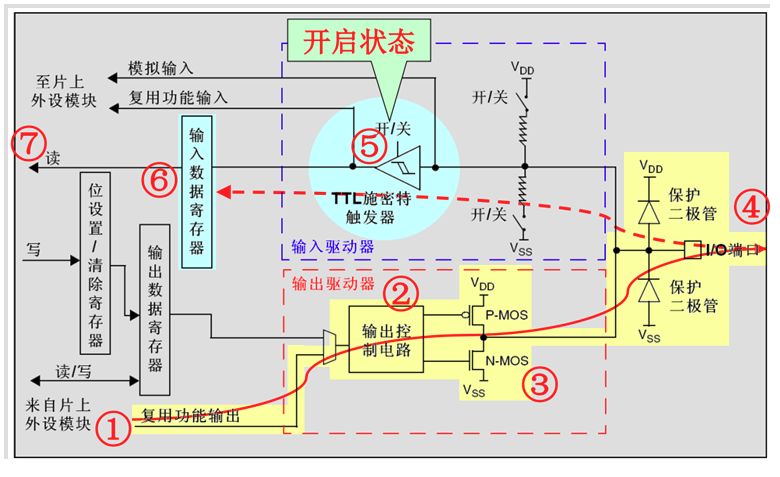

推挽复用输出模式
7 ^3 o8 C$ ?1 |+ \1 }7 L/ O* H
; O( J- d/ U6 N0 w5 A
& E! G2 Y! _8 g& j+ V* f8 |  w
8 m6 n4 T: ^; `( ~
+ e0 o  E1 d/ E7 l- ]$ u; `
    推挽复用输出模式,与推挽输出模式很是类似。只是输出的高低电平的来源,不是让CPU直接写输出数据寄存器,取而代之利用片上外设模块的复用功能输出来决定的。7 B7 l( s  p+ @9 f) v0 q

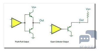

* i2 T+ E; Q( |0 A! z; @6 Q推挽输出:可以输出强高、低电平,连接数字器件。    关于推挽输出和开漏输出,最后用一幅最简单的图形来概括:
/ L' @# o& i; I- T+ M+ i9 s
, N; S% x3 f$ M! a* u
7 b4 K9 b) d/ m; b$ a 微信图片_20221008175044.jpg + I: g* i+ X1 h4 [: n1 `' h
/ N- O/ f- Q* R! @/ U0 u    该图中左边的便是推挽输出模式,其中比较器输出高电平时下面的PNP三极管截止,而上面NPN三极管导通,输出电平VS+;当比较器输出低电平时则恰恰相反,PNP三极管导通,输出和地相连,为低电平。右边的则可以理解为开漏输出形式,需要接上拉。! F! }% W: ~7 |; U5 \. |/ C( J
