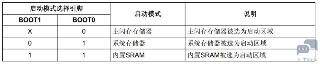

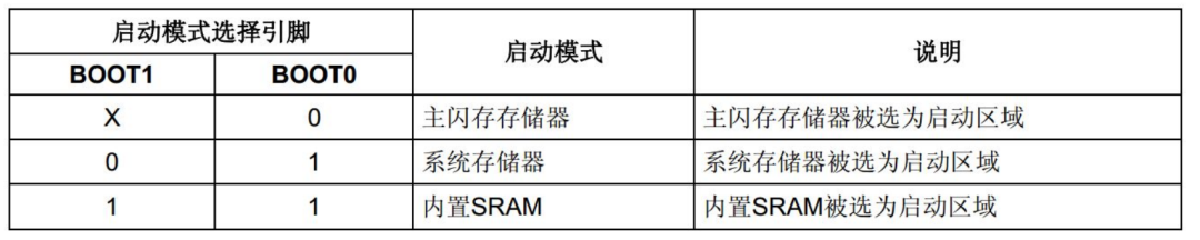

三种BOOT模式 所谓启动,一般来说就是指我们下好程序后,重启芯片时,SYSCLK的第4个上升沿,BOOT引脚的值将被锁存。用户可以通过设置BOOT1和BOOT0引脚的状态,来选择在复位后的启动模式,相关文章:详解STM32启动文件。
开发BOOT模式选择 通常使用程序代码存储在主闪存存储器,配置方式:BOOT0=0,BOOT1=X。 Flash锁死解决办法 开发调试过程中,由于某种原因导致内部Flash锁死,无法连接SWD以及Jtag调试,无法读到设备,可以通过修改BOOT模式重新刷写代码。相关文章:STM32的Flash写了保护怎么办? 修改为BOOT0=1,BOOT1=0即可从系统存储器启动,ST出厂时自带Bootloader程序,SWD以及JTAG调试接口都是专用的。重新烧写程序后,可将BOOT模式重新更换到BOOT0=0,BOOT1=X即可正常使用。 |
