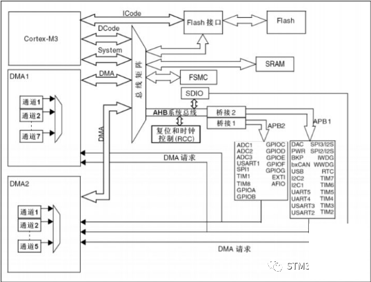

STM32系统结构5 M+ ^& }( [, y# }
2 s( V3 t8 x) d6 }/ ?1 z  f
5 P6 K: u3 o; X- A- m

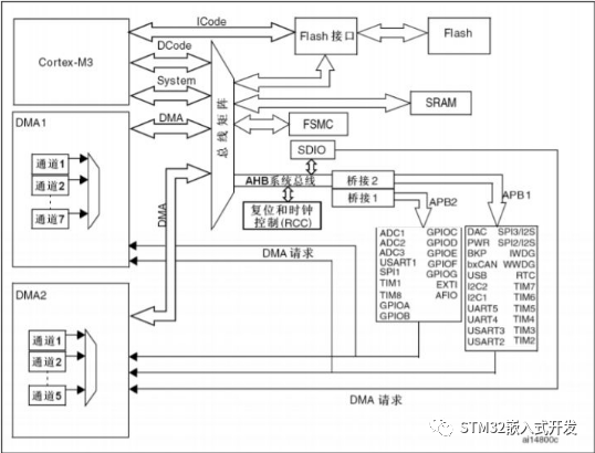

2 X8 M) J- Z- X3 K7 ?* Q" w3 F    上图,STM32f10xxx系统结构。; C) _. v$ j) A2 ]0 M( j
9 d6 I* n5 M# j8 q+ J) f内核IP
+ Z; k  g8 w$ w4 ^    从结构框图上看,Cortex-M3内部有若干个总线接口,以使CM3能同时取址和访内(访问内存),它们是:指令存储区总线(两条)、系统总线、私有外设总线。有两条代码存储区总线负责对代码存储区(即 FLASH 外设)的访问,分别是 I-Code 总线和 D-Code 总线。
4 y4 c' e* `% T3 g7 M2 s
/ @  M# C3 v$ \3 d4 a3 T' F  U) w+ F    I-Code用于取指,D-Code用于查表等操作,它们按最佳执行速度进行优化。; l8 ^9 W2 T3 G. W5 I) k
# G/ ^: ~% j- W
    系统总线(System)用于访问内存和外设,覆盖的区域包括SRAM,片上外设,片外RAM,片外扩展设备,以及系统级存储区的部分空间。: c6 Q* I; x- C; E/ a: Q: a
! P9 r: R  f$ r1 o+ I    私有外设总线负责一部分私有外设的访问,主要就是访问调试组件。它们也在系统级存储区。/ V3 m1 M3 ]- ^. q1 H
& c; @8 U1 T5 T- }5 [3 m' b" D1 Z    还有一个DMA总线,从字面上看,DMA是data memory access的意思,是一种连接内核和外设的桥梁,它可以访问外设、内存,传输不受CPU的控制,并且是双向通信。简而言之,这个家伙就是一个速度很快的且不受老大控制的数据搬运工。相关文章:详解STM32中的DMA原理。
0 f* s/ w6 A9 H  w5 [+ n% B# f1 E4 E
处理器外设(内核之外的外设)  {( T+ w2 w/ k/ C+ x3 i9 Q

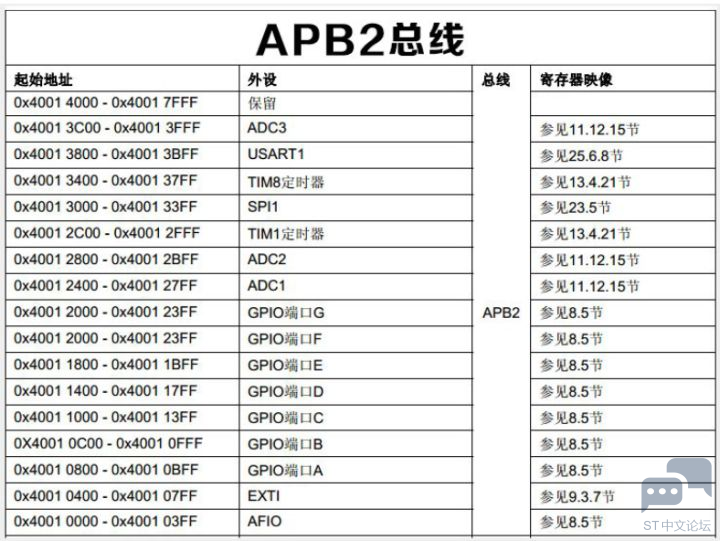

    从结构框图上看,STM32的外设有串口、定时器、IO口、FSMC、SDIO、SPI、I2C等,这些外设按照速度的不同,分别挂载到AHB、APB2、APB1这三条总线上。0 e9 R% j1 T# y0 o  I* z. z: S
7 y4 w0 N( a3 \4 J& a; H

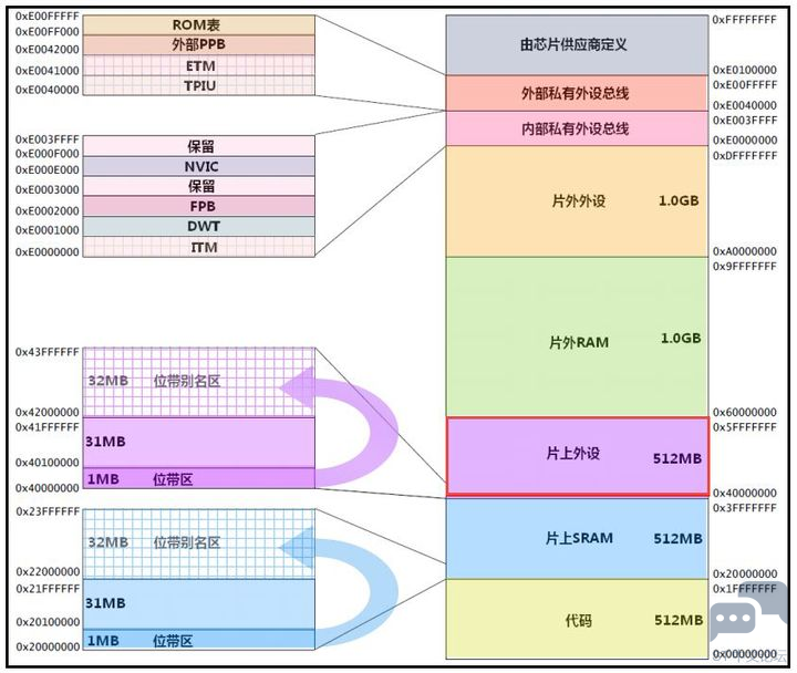

    什么是寄存器?寄存器是内置于各个IP外设中,是一种用于配置外设功能的存储器,并且有想对应的地址。一切库的封装始于映射。

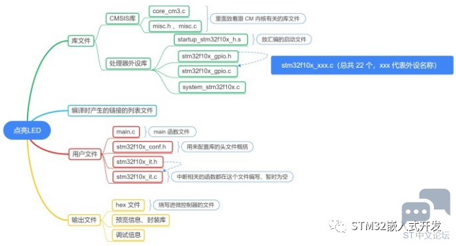

) j- k4 Y; h$ n2 U& n* ]内核库文件分析
6 ~' a+ {* ~& U! Scor_cm3.h
# V% k. T' a# i* V  t0 l    这个头文件实现了:
6 c9 s* @4 j+ j+ Y1.内核结构体寄存器定义。
" |/ c/ i; }. N8 D, S. b0 t+ {; l. e2.内核寄存器内存映射。
6 P5 g' v: Q, Y% O3.内存寄存器位定义。跟处理器相关的头文件stm32f10x.h实现的功能一样,一个是针对内核的寄存器,一个是针对内核之外,即处理器的寄存器。
! d2 ]" c3 k" V- U- ^/ i/ Y5 M2 ~! ?- T% k( g5 E9 F
misc.h- x2 N$ m) f5 Y- G8 L9 z
    内核应用函数库头文件,对应stm32f10x_xxx.h。
8 C0 P2 U3 _+ O% k; z7 K  [6 c: h) F, O4 Z& Y
misc.c
5 J: O. R# w% z8 ~0 @4 ]) K    内核应用函数库文件,对应stm32f10x_xxx.c。在CM3这个内核里面还有一些功能组件,如NVIC、SCB、ITM、MPU、CoreDebug,CM3带有非常丰富的功能组件,但是芯片厂商在设计MCU的时候有一些并不是非要不可的,是可裁剪的,比如MPU、ITM等在STM32里面就没有。
' [: l! y1 W2 ?1 o# p( G9 t2 c5 B9 A. S
    其中NVIC在每一个CM3内核的单片机中都会有,但都会被裁剪,只能是CM3 NVIC的一个子集。在NVIC里面还有一个SysTick,是一个系统定时器,可以提供时基,一般为操作系统定时器所用。misc.h和mics.c这两个文件提供了操作这些组件的函数,并可以在CM3内核单片机直接移植。
1 W+ S# C  v) T+ [) ^& U, z1 A, x  X# X1 F8 M; y+ s. K4 `; s" e

! F4 A* b( A+ @/ j1 i* Cstm32f10x_xxx.h
. r+ F7 q7 Q, x" l( N6 j/ b- S" ~    外设 xxx 应用函数库头文件,这里面主要定义了实现外设某一功能的结构体,比如通用定时器有很多功能,有定时功能,有输出比较功能,有输入捕捉功能,而通用定时器有非常多的寄存器要实现某一个功能。: l5 k0 s% Y0 I/ o2 z; _2 _
  A- v5 d; B+ F
    比如定时功能,我们根本不知道具体要操作哪些寄存器,这个头文件就为我们打包好了要实现某一个功能的寄存器,是以机构体的形式定义的,比如通用定时器要实现一个定时的功能,我们只需要初始化 TIM_TimeBaseInitTypeDef 这个结构体里面的成员即可,里面的成员就是定时所需要操作的寄存器。
  j2 z9 T5 y! f9 ]
; T) z: z9 v2 U4 Z6 y4 b* [    有了这个头文件,我们就知道要实现某个功能需要操作哪些寄存器,然后再回手册中精度这些寄存器的说明即可。# K6 k9 ]! b9 C& c" a
+ S& ]9 I3 q8 v: l7 |0 t0 ~
stm32f10x_xxx.c/ p4 x  c7 K) X) r9 M6 t7 y! h5 l
    stm32f10x_xxx.c:外设 xxx 应用函数库,这里面写好了操作 xxx 外设的所有常用的函数,我们使用库编程的时候,使用的最多的就是这里的函数。

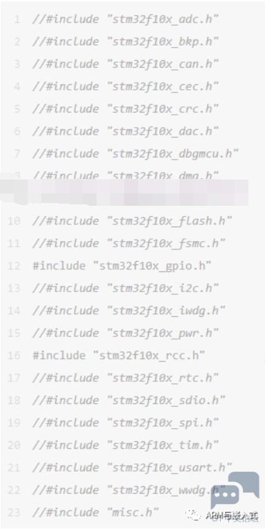

! @* Q+ R% a8 a, t    工程中新建main.c 。% F8 _& [6 X- ?* X' _
; M% O) C* U' k
    在此文件中编写main函数后直接编译会报错:

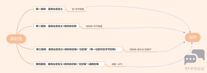

库封装层级
) ~3 z" c. t- e  U; }
4 v# ~, \4 v2 p2 w9 M
0 E) T7 I" f! o
: x# ~7 `  V4 a6 C7 |    如图,达到第四层级便是我们所熟知的固件库或HAL库的效果。当然库的编写还需要考虑许多问题,不止于这些内容。我们需要的是了解库封装的大概过程。" K; a! v! ^6 ?. D  R
, E, b6 I3 `$ _/ N
    将库封装等级分为四级来介绍是为了有层次感,就像打怪升级一样,进行认知理解的升级。

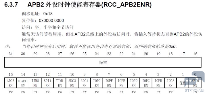

9 \6 J$ X0 |( T4 _/ d7 W, o1 O时钟控制:
) s; J: i# y1 P% E7 Q4 R    STM32 外设很多,为了降低功耗,每个外设都对应着一个时钟,在系统复位的时候这些时钟都是被关闭的,如果想要外设工作,必须把相应的时钟打开。8 g1 G2 r( I$ a" S. r+ E* F
% {( U4 n# H& V" Z% {1 S7 _

    STM32 的外设因为速率的不同,分别挂载到三条总系上:AHB、APB2、APB1,AHB为高速总线,APB2 次之,APB1 再次之。所以的IO 口都挂载到APB2 总线上,属于高速外设。1 e2 y* m8 _+ U" z8 ?

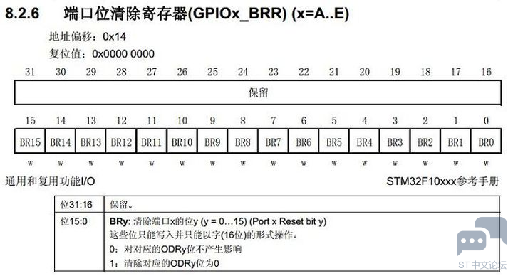

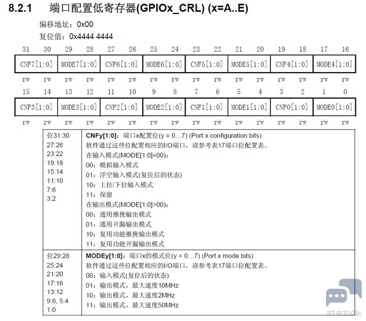

5 r$ M7 \- _8 O# h! b模式配置:
) Z: H( F# p7 q/ ?3 c3 a8 y, c    这个由端口配置寄存器来控制。端口配置寄存器分为高低两个,每4bit 控制一个IO 口,所以端口配置低寄存器:CRL 控制这IO 口的低8 位,端口配置高寄存器:CRH控制这IO 口的高8bit。
( v5 Z5 @! F. m! N9 M- @# m
' O* C3 Q/ h5 T5 ?    在4 位一组的控制位中,CNFy[1:0] 用来控制端口的输入输出,MODEy[1:0]用来控制输出模式的速率,又称驱动电路的响应速度,注意此处速率与程序无关,GPIO引脚速度、翻转速度、输出速度区别输入有4种模式,输出有4种模式,我们在控制LED 的时候选择通用推挽输出。# |4 Y  C+ b. I4 s% X# [
9 }  i3 k* g3 G2 o" L
    输出速率有三种模式:2M、10M、50M,这里我们选择2M。/ p' T( }5 M0 C& _+ |% p, `

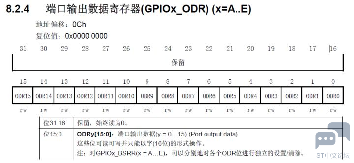

2 q; C: W: c$ }电平控制:
8 }" h( z$ c1 y8 J  P6 t    STM32的IO口比较复杂,如果要输出1和0,则要通过控制:端口输出数据寄存器ODR来实现,ODR 是:Output data register的简写,在STM32里面,其寄存器的命名名称都是英文的简写,很容易记住。0 E7 j# m; G% ?
! X6 M  l7 ~/ c- f. S
    从手册上我们知道ODR是一个32位的寄存器,低16位有效,高16位保留。低16位对应着IO0~IO16,只要往相应的位置写入0或者1就可以输出低或者高电平。" }. ^+ P" e; r$ |7 `; B2 ]

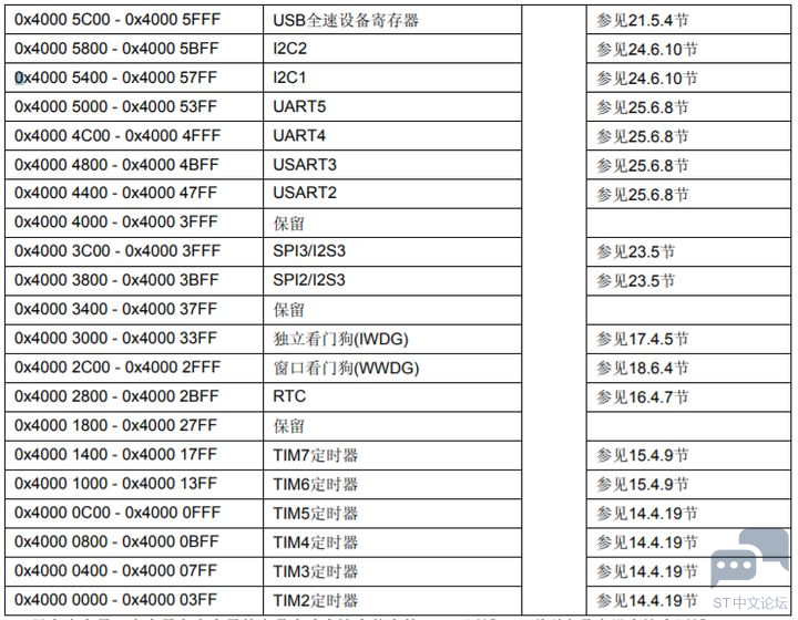

, @9 J/ z& e" X9 ~, s  p    第一层级:基地址宏定义 + v$ B9 B0 a8 g& Y+ P
/ |( x7 {' g& l' D6 q: m
: Q% C2 d) G) B( D* v
* M, o& Y0 H" W* B+ A$ z    时钟控制:: ^; M9 a% ~5 v1 o
/ D! i( J# f7 I4 ?, j! t$ L: _; S* |2 @% T: H" g6 c4 ]2 ?

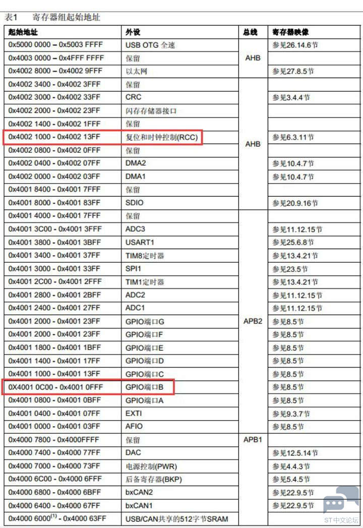

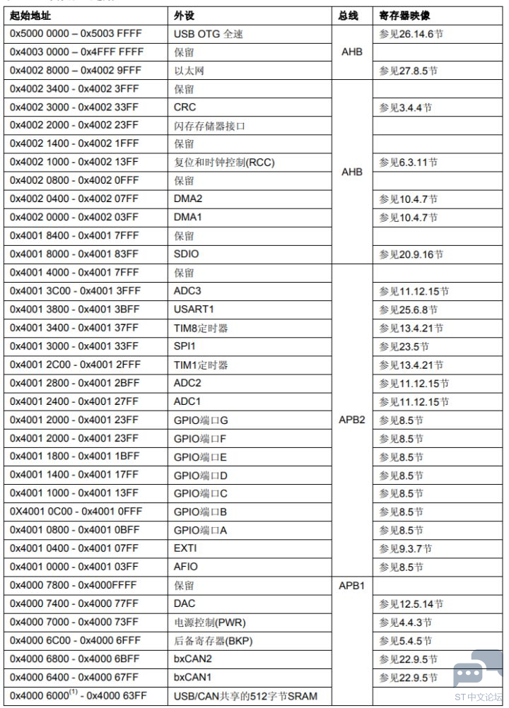

    在STM32中,每个外设都有一个起始地址,叫做外设基地址,外设的寄存器就以这个基地址为标准按照顺序排列,且每个寄存器32位,(后面作为结构体里面的成员正好内存对齐)。
7 H/ a" J8 U1 L  c" j+ w/ M
) Y: f+ F; w" @- D查表看到时钟由APB2外设时钟使能寄存器(RCC_APB2ENR)来控制,其中PB端口的时钟由该寄存器的位3写1使能。我们可以通过基地址+偏移量0x18,算出RCC_APB2ENR的地址为:0x40021018。那么使能PB口的时钟代码则如下所示:2 j  m8 h0 O: E( m9 U$ i
5 o" I; w6 I, q

    模式配置:8 X. {2 h  F9 C7 \7 A( V
) G3 |4 ^5 P& [) p' n0 M
7 B3 m9 K, I' {  s9 |! J( h$ E    同RCC_APB2ENR一样,GPIOB的起始地址是:0X4001 0C00,我们也可以算出GPIO_CRL的地址为:0x40010C00。那么设置PB0为通用推挽输出,输出速率为2M的代码则如下所示:
1 ^' G; G8 r& h' Y9 c* u0 \  l$ {. \) S$ Y9 P
- G" Y6 ~, @6 ?) }/ f! E
& N( P+ A( ?- X1 i: |    同上,从手册中我们看到ODR寄存器的地址偏移是:0CH,可以算出GPIOB_ODR寄存器的地址是:0X4001 0C00 + 0X0C = 0X4001 0C0C。现在我们就可以定义GPIOB_ODR这个寄存器了,代码如下:) s* A$ J* {) a7 I
6 h8 |% x* V% ~# i/ M( M

    讲到基地址的时候我们再引人一个知识点:Cortex-M3存储器系统,这个知识点在《Cortex-M3权威指南》第5章里面讲到。CM3的地址空间是4GB,如下图所示:" X: j' k9 k; J6 q/ u
9 f- `& a! L4 I  J# \
, F& j3 T3 I8 _' q1 l0 ?/ ]6 Z
; H+ x8 ^. w. B- `
" l  R* O9 K' E5 b& G8 l
% g* [3 K' s" B4 s% \$ P/ j5 {    我们这里要讲的是片上外设,就是我们所说的寄存器的根据地,其大小总共有512MB,512MB是其极限空间,并不是每个单片机都用得完,实际上各个MCU厂商都只是用了一部分而已。STM32F1系列用到了:0x4000 0000 ~0x5003 FFFF。现在我们说的STM32的寄存器就是位于这个区域。5 O# L3 B# T- Z$ q* n
% K! `; {: n6 H5 i! R; g! F
APB1、APB2、AHB 总线基地址
) x8 J9 @2 T% b5 l" |, p    现在我们说的STM32的寄存器就是位于这个区域,这里面ST设计了三条总线:AHB、APB2和APB1,其中AHB和APB2是高速总线,APB1是低速总线。不同的外设根据速度不同分别挂载到这三条总线上。
, `( N+ D  ?+ v* U- N
$ B( O6 V6 Z( C* u' A' T9 v    从下往上依次是:APB1、APB2、AHB,每个总线对应的地址分别是:APB1:0x40000000,APB2:0x4001 0000,AHB:0x4001 8000。
: k$ B+ t6 P/ w7 A# r
4 q, ?5 ]9 j8 I    这三条总线的基地址我们是从《STM32 中文参考手册》2.3小节—存储器映像得到的:APB1的基地址是TIM2定时器的起始地址,APB2的基地址是AFIO的起始地址,AHB的基地址是SDIO的起始地址。其中APB1地址又叫做外设基地址,是所有外设的基地址,叫做PERIPH_BASE。( E; S7 t5 b/ d. }
& G2 g9 k' N- P, I8 Z
    现在我们把这三条总线地址用宏定义出来,以后我们在定义其他外设基地址的时候,只需要在这三条总线的基址上加上偏移地址即可,代码如下:

  61. <font face="Tahoma"><font size="3"><font color="#000000"> RCC->APB2ENR |= 1<<3;</font></font></font>
    ) M3 w, }' K$ k- A: J0 M

    第二层级变化:7 C! G4 C' [/ S0 z; I7 S! g  K( I
6 O( F9 a" Z6 q) d! ?
    ①、定义一个外设(GPIO)寄存器结构体,结构体的成员包含该外设的所有寄存器,成员的排列顺序跟寄存器偏移地址一样,成员的数据类型跟寄存器的一样。
5 r/ o8 W* F& b8 _5 e& ~! @3 f6 p. S
+ {# \$ w, A- n% a    ②外设内存映射,即把地址跟外设建立起一一对应的关系。
1 V. t, A. s5 P( P8 p# _8 X) T9 v6 E" t& B" J9 e0 E7 D
    ③外设声明,即把外设的名字定义成一个外设寄存器结构体类型的指针。0 @% o, n, F, n4 E
& a, e% f) {% k    ④通过结构体操作寄存器,实现点亮LED。+ h2 ]+ y) Z' E
! D' R9 l  |  Q  D2 _    第三层级:基地址宏定义+结构体封装+“位封装”(每一位的对应字节封装)" ?& f$ r8 Z5 f% {
4 Q8 m( ^5 N1 t- F上面我们在控制GPIO输出内容的时候控制的是ODR(Output data register)寄存器,ODR是一个16位的寄存器,必须以字的形式控制其实我们还可以控制BSRR和BRR这两个寄存器来控制IO的电平,下面我们简单介绍下BRR寄存器的功能,BSRR自行看手册研究。
( E: M% P- E; F9 Q! w4 e; B# q2 ?4 x& Q

    位清除寄存器BRR只能实现位清0操作,是一个32位寄存器,低16位有效,写0没影响,写1清0。现在我们要使PB0输出低电平,点亮LED,则只要往BRR的BR0位写1即可,其他位为0,代码如下:
* D+ U, {% s! |" R) y& f
" O3 ^; g  \. P1 W9 g
  1. GPIOB->BRR = 0X0001;
1 \( J! I* n. D& S% t
    这时PB0就输出了低电平,LED就被点亮了。

) [& t8 I5 `2 @6 h6 L    第四层级:基地址宏定义+结构体封装+“位封装”+函数封装3 R/ q: ^0 O" U' f- X/ V+ y
: n2 m- a' h& r* k, V1 g
    我们点亮LED的时候,控制的是PB0这个IO,如果LED接到的是其他IO,我们就需要把GPIOB修改成其他的端口,其实这样修改起来也很快很方便。: R: B' \$ Q! A0 e
2 u+ V# ~* S2 ?2 p* k
    但是为了提高程序的可读性和可移植性,我们是否可以编写一个专门的函数用来复位GPIO的某个位,这个函数有两个形参,一个是GPIOX(X=A...G),另外一个是GPIO_Pin(0...15),函数的主体则是根据形参GPIOX 和GPIO_Pin来控制BRR寄存器,代码如下:
  @+ g, |( a( w! C

①管理库的头文件" t) c+ L' D1 z5 }2 B
    当我们开始调用库函数写代码的时候,有些库我们不需要,在编译的时候可以不编译,可以通过一个总的头文件stm32f10x_conf.h来控制,该头文件主要代码如下:
: ~$ e! q  o* \. A/ @( ~; D
; |/ I% u  z- P* a+ b  v
! \' c2 h# G/ D+ U1 t
) j$ p- t. \+ ?' F7 l    这里面包含了全部外设的头文件,点亮一个LED我们只需要RCC和GPIO 这两个外设的库函数即可,其中RCC控制的是时钟,GPIO控制的具体的IO口。所以其他外设库函数的头文件我们注释掉,当我们需要的时候就把相应头文件的注释去掉即可。
  D3 Y* B8 Z" U, [0 c
- j" j2 n/ D# w9 A* \, k9 E) ^    stm32f10x_conf.h这个头文件在stm32f10x.h这个头文件的最后面被包含,在第8296行:
0 q4 o0 a- ~" V  M' L  X
" K& F9 d) ^9 K  d9 n' s
  1. <font face="Tahoma"><font size="3"><font color="#000000">#ifdef USE_STDPERIPH_DRIVER</font></font></font>
    8 F$ ^; C& b, y- M1 @0 a
  2. <font face="Tahoma"><font size="3"><font color="#000000">#include "stm32f10x_conf.h"</font></font></font>2 P* O4 y& H6 h1 {% O' U2 N! c$ i
  3. <font face="Tahoma"><font size="3"><font color="#000000">#endif</font></font></font>
& P. ]4 e( L  l6 |% e    代码的意思是,如果定义了USE_STDPERIPH_DRIVER这个宏的话,就包含stm32f10x_conf.h这个头文件。; m' i! A! I' m1 @: \, q
2 m: Z  }- N7 u! }; B: B
    我们在新建工程的时候,在魔术棒选项卡C/C++中,我们定义了USE_STDPERIPH_DRIVER 这个宏,所以stm32f10x_conf.h 这个头文件就被stm32f10x.h包含了,我们在写程序的时候只需要调用一个头文件:stm32f10x.h即可。3 Y; ~0 u# G$ g& R2 V

# X: }; F, v, D( \2 [, k    STM32的时钟功能非常丰富,配置灵活,为了降低功耗,每个外设的时钟都可以独自的关闭和开启。STM32中跟时钟有关的功能都由RCC这个外设控制,RCC中有三个寄存器控制着所以外设时钟的开启和关闭:RCC_APHENR、RCC_APB2ENR和RCC_APB1ENR,AHB、APB2和APB1代表着三条总线,所有的外设都是挂载到这三条总线上,GPIO属于高速的外设,挂载到APB2总线上,所以其时钟有RCC_APB2ENR控制。- q- j9 R: e& p% H
  e/ y& |; {) a: F
GPIO 时钟控制( K2 M( R" c6 Z% v+ `  H" ]
    固件库函数:RCC_APB2PeriphClockCmd( RCC_APB2Periph_GPIOB, ENABLE)函数的原型为:! g9 [+ C7 f0 K& B9 p0 c
& T5 o6 d7 l6 m; q
  1. <font face="Tahoma"><font size="3"><font color="#000000">void RCC_APB2PeriphClockCmd(uint32_t RCC_APB2Periph,</font></font></font>; u6 E) g) I4 Q1 Y3 h5 Q4 i
  2. <font face="Tahoma"><font size="3"><font color="#000000">                              FunctionalState NewState)</font></font></font>
    . N+ k* v9 L, p6 l6 a
  3. <font face="Tahoma"><font size="3"><font color="#000000">{</font></font></font>- R* J% w- ?8 y* |
  4. <font face="Tahoma"><font size="3"><font color="#000000">/* Check the parameters */</font></font></font>
    4 A" o) N+ s% g
  5. <font face="Tahoma"><font size="3"><font color="#000000"> assert_param(IS_RCC_APB2_PERIPH(RCC_APB2Periph));</font></font></font>
    " N/ D3 _% A/ U+ X
  6. <font face="Tahoma"><font size="3"><font color="#000000"> assert_param(IS_FUNCTIONAL_STATE(NewState));</font></font></font>9 P7 ?! F5 w8 F4 Z- B
  7. <font face="Tahoma"><font size="3"><font color="#000000">if (NewState != DISABLE) </font></font></font>
    $ J* v9 W, K( g- h1 a" T" t* d
  8. <font face="Tahoma"><font size="3"><font color="#000000"> {</font></font></font>  }$ g! J. M" ?# T3 W. B" P
  9. <font face="Tahoma"><font size="3"><font color="#000000">  RCC->APB2ENR |= RCC_APB2Periph;</font></font></font>
    $ a$ x: U1 }4 v2 C
  10. <font face="Tahoma"><font size="3"><font color="#000000"> } </font></font></font>6 x: C) @$ Q$ R4 U0 L4 m7 e
  11. <font face="Tahoma"><font size="3"><font color="#000000">else</font></font></font>% @+ a1 D" S: U! P% G/ i  i
  12. <font face="Tahoma"><font size="3"><font color="#000000"> {</font></font></font>
    , P9 R- R+ {" v5 ]
  13. <font face="Tahoma"><font size="3"><font color="#000000">  RCC->APB2ENR &= ~RCC_APB2Periph;</font></font></font>, Y" Y, ]- z" f
  14. <font face="Tahoma"><font size="3"><font color="#000000"> }</font></font></font>
    & |6 `, a0 O+ I, i3 R* y6 J; s
  15. <font face="Tahoma"><font size="3"><font color="#000000">}</font></font></font>
! ?0 i) d1 V( I; f5 j
    当程序编译一次之后,把光标定位到函数/变量/宏定义处,按键盘的F12或鼠标右键的Go to definition of,就可以找到原型。固件库的底层操作的就是RCC外设的APB2ENR这个寄存器,宏RCC_APB2Periph_GPIOB的原型是:0x00000008,即(1<<3),还原成存器操作就是:RCC->APB2ENR |= 1<<<3。相比固件库操作,寄存器操作的代码可读性就很差,只有才查阅寄存器配置才知道具体代码的功能,而固件库操作恰好相反,见名知意。  E+ I4 f7 E; ~" D3 U) V8 d

GPIO 端口配置
# h0 j% ~  L" ?) B! n' T5 b; ]    GPIO的pin,速度,模式,都由GPIO的端口配置寄存器来控制,其中IO0~IO7由端口配置低寄存器CRL控制,IO8~IO15由端口配置高寄存器CRH配置。固件库把端口配置的pin,速度和模式封装成一个结构体:
  U" i4 i( z1 I" ^# d( h" W
  1. <font face="Tahoma"><font size="3"><font color="#000000">typedef struct</font></font></font>; x0 r1 B# f& g8 M$ g2 ?
  2. <font face="Tahoma"><font size="3"><font color="#000000">{</font></font></font>0 k  s0 d5 j) d9 A/ s8 H
  3. <font face="Tahoma"><font size="3"><font color="#000000">uint16_t GPIO_Pin;</font></font></font>
    ! X. e# I5 O9 x: j. E
  4. <font face="Tahoma"><font size="3"><font color="#000000"> GPIOSpeed_TypeDef GPIO_Speed;</font></font></font>
    ! M" W0 [4 s5 ^1 D' J( ]
  5. <font face="Tahoma"><font size="3"><font color="#000000"> GPIOMode_TypeDef GPIO_Mode;</font></font></font>6 A7 `5 M2 m3 e' R. P) z0 z
  6. <font face="Tahoma"><font size="3"><font color="#000000">} GPIO_InitTypeDef;</font></font></font>
: w, r% Q; }  \/ }, X7 N    pin可以是GPIO_Pin_0~GPIO_Pin_15或者是GPIO_Pin_All,这些都是库预先定义好的宏。speed也被封装成一个结构体:3 P# ~" P7 a. m* Z2 A% @9 r
  1. <font face="Tahoma"><font size="3"><font color="#000000">typedef enum</font></font></font>' \" L4 r* t% g) e( P
  2. <font face="Tahoma"><font size="3"><font color="#000000">{</font></font></font>* Z+ c4 l5 P, y3 Z& o2 C
  3. <font face="Tahoma"><font size="3"><font color="#000000"> GPIO_Speed_10MHz = 1,</font></font></font>
    6 j9 ^8 x8 g) ?! F$ b% j
  4. <font face="Tahoma"><font size="3"><font color="#000000"> GPIO_Speed_2MHz,</font></font></font>4 I' A9 D! w# v6 |
  5. <font face="Tahoma"><font size="3"><font color="#000000"> GPIO_Speed_50MHz</font></font></font>; q, }2 M% U# {8 [6 w1 q: f. Q! {+ N
  6. <font face="Tahoma"><font size="3"><font color="#000000">} GPIOSpeed_TypeDef;</font></font></font>
: Y  L* U( e9 ^, `0 Y1 ~    速度可以是10M,2M或者50M,这个由端口配置寄存器的MODE位控制,速度是针对IO口输出的时候而言,在输入的时候可以不用设置。mode也被封装成一个结构体:9 C! F3 e: c8 X6 i
: e5 h$ ^9 q" ]- [: v6 d# f# Q& T
    ' X9 S  P1 q9 g7 O0 {# s$ B
    5 u! \9 O5 @' {' e
  3. <font face="Tahoma"><font size="3"><font color="#000000"> GPIO_Mode_AIN = 0x0, // 模拟输入</font></font></font>
    * {) T+ ^7 ], M& u4 U! |
  4. <font face="Tahoma"><font size="3"><font color="#000000"> GPIO_Mode_IN_FLOATING = 0x04, // 浮空输入(复位后的状态)</font></font></font>
    3 r1 ]* N9 @( b  F: G
  5. <font face="Tahoma"><font size="3"><font color="#000000"> GPIO_Mode_IPD = 0x28, // 下拉输入</font></font></font>6 O# }+ ]0 o3 n/ F  q' O8 c5 x& D
  6. <font face="Tahoma"><font size="3"><font color="#000000"> GPIO_Mode_IPU = 0x48, // 上拉输入</font></font></font>
    4 ]- o; Y) p9 M% P
  7. <font face="Tahoma"><font size="3"><font color="#000000"> GPIO_Mode_Out_OD = 0x14, // 通用开漏输出</font></font></font>7 F6 N7 F2 R+ f& _/ @3 j2 B
  8. <font face="Tahoma"><font size="3"><font color="#000000"> GPIO_Mode_Out_PP = 0x10, // 通用推挽输出</font></font></font>
    1 X, [$ H9 y) B9 R- G- g
  9. <font face="Tahoma"><font size="3"><font color="#000000"> GPIO_Mode_AF_OD = 0x1C, // 复用开漏输出</font></font></font>0 m4 P1 n% ]  m1 }! q8 L2 }
  10. <font face="Tahoma"><font size="3"><font color="#000000"> GPIO_Mode_AF_PP = 0x18 // 复用推挽输出</font></font></font>
    ' [2 d# B' ]. ]6 i5 s
  11. <font face="Tahoma"><font size="3"><font color="#000000">} GPIOMode_TypeDef;</font></font></font>
7 Y5 u8 q9 x! d  A2 q& Q
    IO口的模式有8种,输入输出各4种,由端口配置寄存器的CNF配置。相关文章:STM32中GPIO工作原理详解。平时用的最多的就是通用推挽输出,可以输出高低电平,驱动能力大,一般用于接数字器件。

GPIO 输出控制
' v2 s6 o7 M8 G% C7 j* F    GPIO输出控制,可以通过端口数据输出寄存器ODR、端口位设置/清除寄存器BSRR和端口位清除寄存器BRR这三个来控制。端口输出寄存器ODR是一个32位的寄存器,低16位有效,对应着IO0~IO15,只能以字的形式操作,一般使用寄存器操作,相关文章请移步此处:C语言操作寄存器的常见手法。$ D' }# n- q2 S
/ |5 N7 z5 X$ j: s3 }  @
  1. <font face="Tahoma"><font size="3"><font color="#000000">// PB0 输出高电平,点亮LED</font></font></font>
    8 T8 z  b2 u' Z' ?2 Z/ b
  2. <font face="Tahoma"><font size="3"><font color="#000000">GPIOB->ODR = 1<<0;</font></font></font>
. U! [% t7 R: Z+ m9 w    端口位清除寄存器BRR是一个32位的寄存器,低十六位有效,对应着IO0~IO15,只能以字的形式操作,可以单独对某一个位操作,写1清0。( ?# Q8 D8 \5 c+ ]3 v) _' Y4 d
6 u$ \  {3 I+ P! s& Q% U; t
  1. <font face="Tahoma"><font size="3"><font color="#000000">// PB0 输出低电平,点亮LED</font></font></font>4 q/ e  l9 N9 v6 ^' y
  2. <font face="Tahoma"><font size="3"><font color="#000000">GPIO_ResetBits(GPIOB, GPIO_Pin_0);</font></font></font>
9 L$ {, S3 V9 |    BSRR是一个32位的寄存器,低16位用于置位,写1有效,高16位用于复位,写1有效,相当于BRR寄存器。高16位我们一般不用,而是操作BRR这个寄存器,所以BSRR这个寄存器一般用来置位操作。
