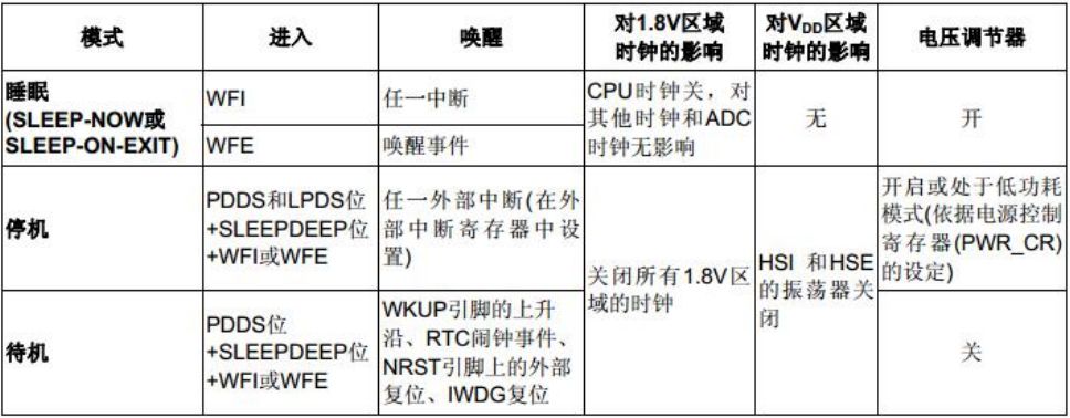

本文我们来学**STM32的待机唤醒功能。要实现的功能是:系统运行时 D1 指示灯闪烁,5 秒后进入待机模式,D1 指示灯熄灭,同时串口 printf输出相关提示信息,可通过 K_UP 按键实现唤醒。学习本内容可以参考《STM32F10x中文参考手册》-4 电源控制器(PWR)章节。 STM32 低功耗模式介绍 很多单片机具有低功耗模式,比如 MSP430、STM8L等。我们的STM32也不例外,相关文章:STM32低功耗模式。默认情况下,系统复位或上电复位后,微控制器进入运行模式。在运行模式下,HCLK 为 CPU 提供时钟,并执行程序代码。当 CPU 不需继续运行(例如等待外部事件)时,可以利用多种低功耗模式来节省功耗。用户需要根据最低电源消耗、最快速启动时间和可用的唤醒源等条件,选定一个最佳的低功耗模式。 o* r O1 `" V8 R" \ 当然在运行模式下,也可以通过如下方式降低功耗:, q) c8 k- g3 }; i$ W+ {8 c (1)降低系统时钟速度 (2)不使用 APBx 和 AHB 外设时,将对应的外设时钟关闭1 Q0 s' g+ n1 S3 @1 e& R ; h$ t$ _0 f7 _/ H0 ` STM32 提供了 3 种低功耗模式,以达到不同层次的降低功耗的目的,这三9 W' ^* W! @8 J% ?( ^. Q 种模式如下: (1)睡眠模式( CM3 内核停止工作,外设仍在运行) (2)停止模式(所有时钟都停止) (3)待机模式( 1.8 V 内核电源关闭)" g& T; g$ f$ }! { 3 O! X% p+ c* {$ z% ?: E 这三种模式所需的功耗是逐级递减,也就是说待机模式功耗是最低的。三种低功耗模式汇总表如下图所示:# M* r; W' T# _7 T $ l! o9 }+ H$ T3 s L8 q

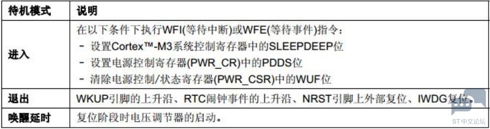

我们仅对 STM32 的待机模式进行介绍,其他 2 种模式可以参考《STM32F10x 中文参考手册》-4电源控制器(PWR)章节,里面有详细的介绍。 ; K! z, D3 w. S (1)待机模式9 t) h2 G9 m* p; H. z 在睡眠模式中,仅关闭了内核时钟,内核停止运行,但其片上外设, CM3 核心的外设全都照常运行。在停止模式中,进一步关闭了其它所有的时钟,于是所有的外设都停止了工作,但由于其 1.8V 区域的部分电源没有关闭,还保留了内核的寄存器、内存的信息,所以从停止模式唤醒,并重新开启时钟后,还可以从上次停止处继续执行代码。在待机模式中, 它除了关闭所有的时钟, 还把 1.8V 区域的电源也完全关闭了,也就是说,从待机模式唤醒后,由于没有之前代码的运行记录,只能对芯片复位,重新检测 BOOT 条件,从头开始执行程序。低功耗开发相关文章:STM32低功耗开发时,需要注意的GPIO配置问题。 0 j7 D9 b. _4 ] 那么我们如何进入待机模式呢?其实很简单,只要按下图所示待机模式进入与退出步骤的步骤执行就可以了。

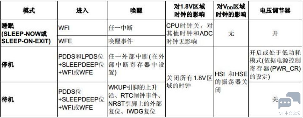

- F( i5 Y. g i& J4 a8 X6 v0 d! i 上图还列出了退出待机模式的操作,当检测到外部复位(NRST 引脚)、' l& L* ^6 v! v. _8 y& e. ^0 n2 D IWDG 复位、 WKUP 引脚上升沿、 RTC 闹钟事件的上升沿时,微控制器退出待机模式。本文我们是通过 WKUP 引脚(PA0)上升沿来退出待机模式,当然也可以直接通过芯片复位管脚 NRST退出。 3 V* N+ a. {, C/ Y- G# o( d 从待机模式唤醒后,除了电源控制/状态寄存器(PWR_CSR),所有的寄存器豆被复位,程序将按照复位(启动引脚采样、复位向量已获取等)后的方式重新执行。电源控制/状态寄存器(PWR_CSR)将会指示内核由待机状态退出。 % |" M' v8 E, U; l 在进入待机模式后,除了复位引脚以及被设置为防侵入或校准输出时的, e6 N2 C! d+ ] t* K, h m+ } * S2 w0 M, K) N6 p ]$ y3 x R TAMPER (PC13)引脚和被使能的唤醒引脚( WK_UP 脚(PA0)),其他的 IO 引脚都将处于高阻态。' l8 B% u+ C% D4 k4 l, W 由于篇幅限制,本文并没有对待机模式相关寄存器进行介绍,大家可以参考《STM32F10x 中文参考手册》-4 电源控制器(PWR)章节,里面有详细的讲解。如果看不懂的可以暂时放下,因为我们使用的是库函数开发。 ; d2 p. U6 ], c! f2 e 待机模式配置步骤 1 L* _4 E, p' r$ R# A" R6 V" j" r 接下来我们介绍下如何使用库函数进入和退出待机模式。这个也是在编写程序中必须要了解的。 具体步骤如下: (1)使能电源时钟: _6 z7 { [- p2 g 0 m; U6 `2 J" h( C6 I% M9 O 因为低功耗模式是通过 STM32 电源(PWR)系统进行管理的,所以需要使能电源时钟,调用的库函数为:/ \4 Y. _3 X. ~2 `) ?9 ^$ n' K

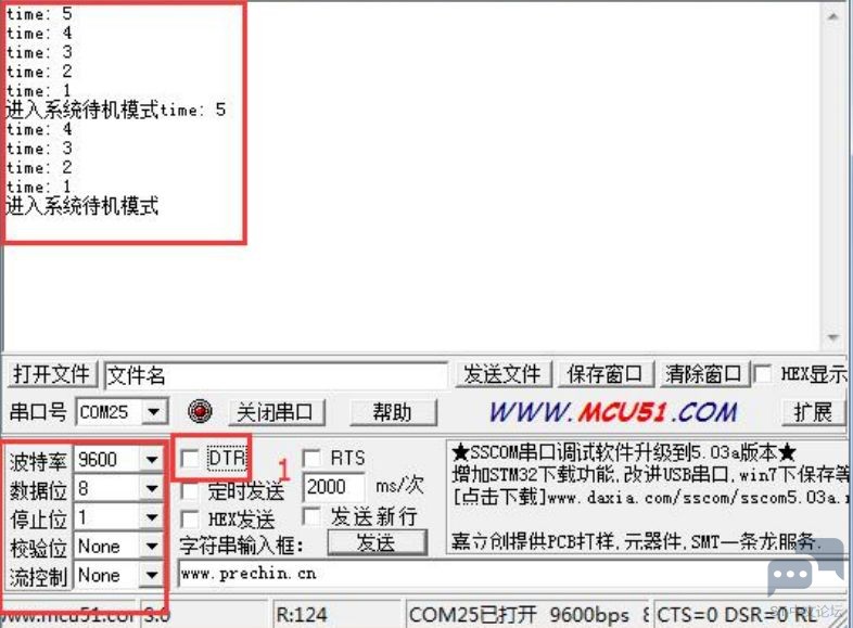

主函数实现的功能很简单,首先调用之前编写好的硬件初始化函数,包括 # w' H* M. W2 u& O: b# k SysTick 系统时钟,中断分组,LED 初始化等。然后进入 while 循环,每间隔一秒让 printf 输出一个信息,同时指示灯状态发生变化。倒计 5 秒钟后,调用函数 Enter_Standby_Mode进入待机模式,此时指示灯熄灭。% [, p0 X% V6 r+ s8 n " P* U( ?6 }, r$ E5 T7 K2 @: \ ^ 将工程程序编译后下载到开发板内,可以看到系统运行时 D1 指示灯不断闪烁,5 秒钟后进入待机模式,此时 D1 指示灯熄灭。当按下 K_UP 按键或复位按键时,待机模式被唤醒,系统重新运行,同时串口打印提示信息。如果想在串口调试助手上看到输出信息,可以打开“串口调试助手”,首先勾选下标号 1 DTR 框,然后再取消勾选。这是因为此串口助手启动时会把系统复位住, 通过 DTR 状态切换下即可。然后设置好波特率等参数后,串口助手上即会收到 printf发送过来的信息。(串口助手上先勾选下标号1 DTR框,然后再取消勾选)如下图所示。7 S' G( f: G8 J
