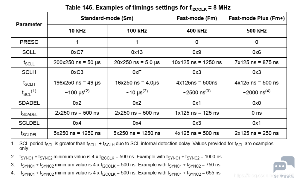

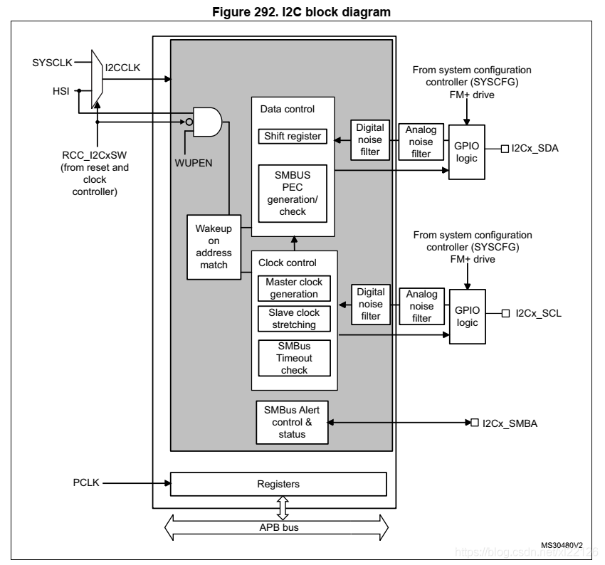

白费 I2C 速率: 标准模式 —— 100kHz; }9 v, c4 ?8 M( u 快速模式 —— 400kHz 快速模式+ —— 1MHz I2C 时钟源:1 [( y: p3 ?: @ SYSCLK HSI' W$ w: d) e9 U! G9 V 输出为I2CCLK 隶属于APB1! x! F% T; t f" f4 f / C/ Y+ r! o! K/ J5 S' Z

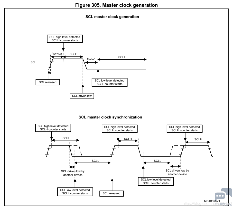

I2C的波特率
; x7 \3 {; L6 Y+ ^% m' T

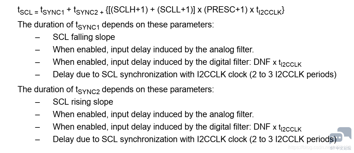

上述两张图中可以得到计算波特率公式:3 b2 c1 Z# i$ e2 v) m- o tSCL = tSYNC1 + tSYNC2 + {[(SCLH+1) + (SCLL+1)] x (PRESC+1) x tI2CCLK}+ h! o( l& ~ G7 n C $ `" E. W3 h0 M+ Y) X- d ? tSCL 输出波特率周期+ t. |1 P6 ^) }$ |/ J/ ?0 v tSYNC1 = SCL下降沿 + 滤波 + DNF*tI2CCLK + 2 * tI2CCLK5 l- |7 R4 | M- M1 t0 x DNF: 在CR1寄存器中配置 tI2CCLK : RCC->CFGR3 |= RCC_CFGR3_I2C1SW; // tI2CCLK =【(0)HSI 8MHz】【(1)SYSCLK】配置" d" P1 |* L5 m, X: H% l* X tSYNC2 = SCL上升沿 + 滤波 + DNF*tI2CCLK + 2 * tI2CCLK DNF: 在CR1寄存器中配置 tI2CCLK : RCC->CFGR3 |= RCC_CFGR3_I2C1SW; // tI2CCLK =【(0)HSI 8MHz】【(1)SYSCLK】配置" F9 U. t1 s- z& s- m% s% Y SCLH 在 TIMINGR 寄存器中配置 bit[15:8]8 H+ Y) @& e& C/ S: ~+ e SCLL 在 TIMINGR 寄存器中配置 bit[7:0] PRESC 在 TIMINGR 寄存器中配置 bit[31:28]7 i% {6 c: ?" w8 D: x tI2CCLK 在RCC->CFGR3中配置 RCC_CFGR3_I2C1SW 。 tI2CCLK =【(0)HSI 8MHz(0.125us)】【(1)SYSCLK】 ^9 R! h; }; x6 F% A* ?- Z & T7 F( c9 j8 R/ E: S 官方手册中提供了查表,非常方便:% \) D& h( I. [5 A9 X7 `" W ' `- D' B2 y2 p2 M, @3 x: ~

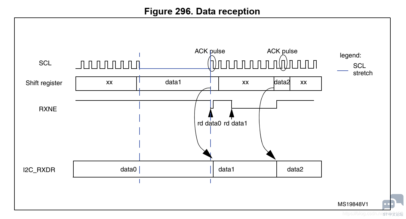

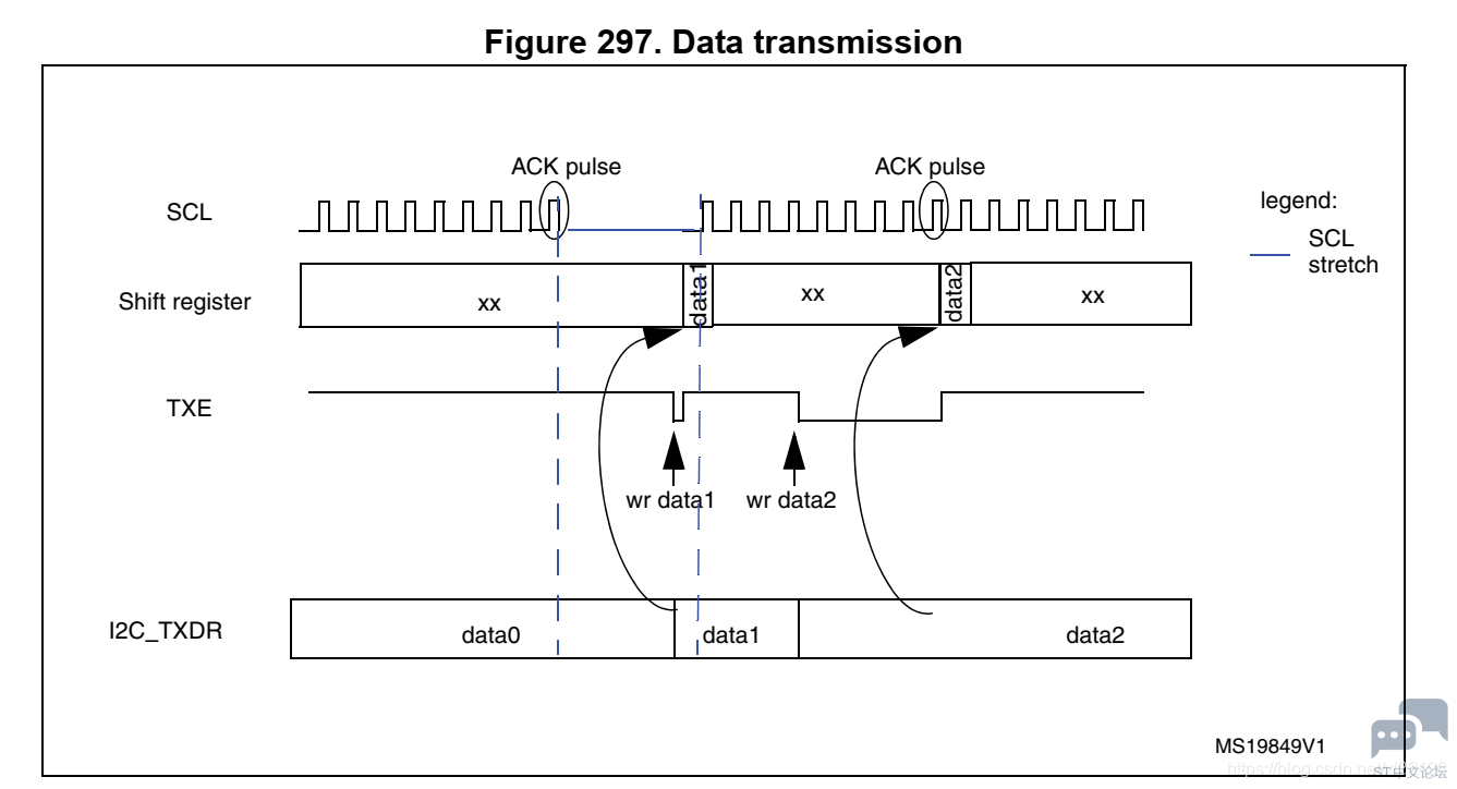

1 y( g" v8 G0 e9 s I2C 接收分为 移位寄存器 和 RXDR寄存器。# c8 B8 M) U$ {) s0 y$ d) ? SDA输入填充移位寄存器。在第8个SCL脉冲之后(当接收到完整的数据字节时),如果移位寄存器是空的(RXNE=0),移位寄存器被复制到I2C_RXDR寄存器。如果RXNE=1,表示前一个接收到的数据字节还没有被读取,SCL行被拉低,直到I2C_RXDR被读取。拉低延时被插入在第8位和第9位之间(在确认脉冲之前)。# |8 c, b+ u1 I, a( X7 y! q0 f: O I2C的数据发送0 T+ y& X+ Z, @5 `* i
9 W; F2 b" G( R, y I2C的发送分为 移位寄存器 和 TXDR寄存器。% s3 A: _/ X; @! l 移位寄存器中的值是当前正在发送的值,TXDR寄存器相当于移位寄存器的Buffer,TXE(TXE == 1代表TXDR空)只指示这个Buffer(TXDR)的满或者空状态,因此当TXE置位时,I2C模块可能还在发送数据。 ————————————————( ~8 Q2 h w& M+ o# I' b 版权声明:Vice Versa XL( u* g) x& _: }0 e. z6 f . D- v$ L! _' A4 R. }! ? & p, h4 z/ ?1 \9 W; m/ v% O |
