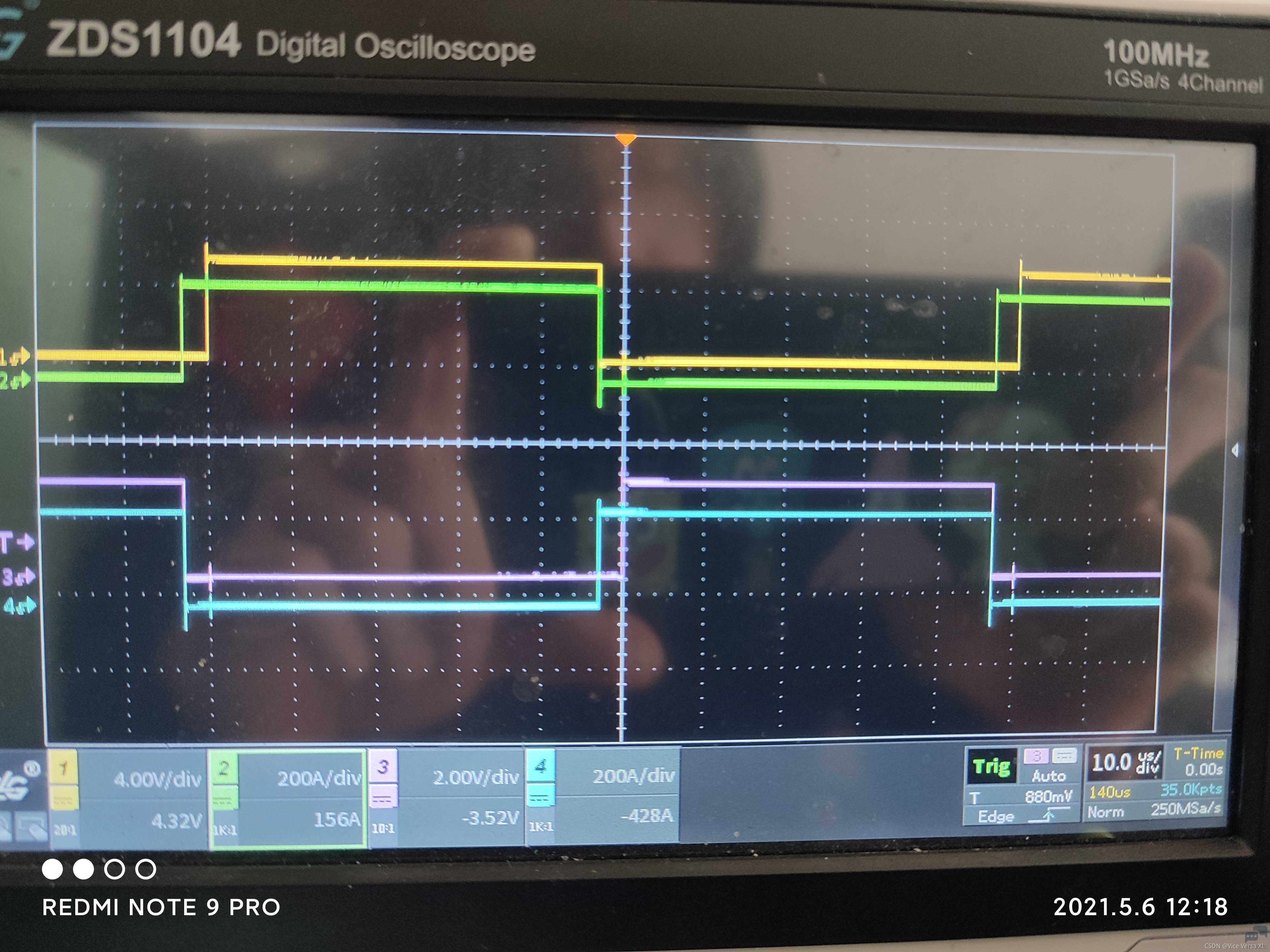

在桥式电路中,为了防止上桥臂和下桥臂同时导通,一般会在PWM中添加死区。
9 U8 B4 }% A4 B- p& X  r& L1 V8 O; ~STM32中的PWM有死区和无死区的波形如下:
" l0 t- O3 K9 r2 Z6 b2 |. B5 e  w) |! G& G
8 a3 x% G) `. ]+ t
  L0 d9 \- X. H4 [: ]4 k7 I上两个线:$ N+ u: h( k: y, [: i8 O% e2 I9 A
CH1 带死区 上管(CHx)
: v6 l9 P# p3 P  r. j! sCH2 不带死区 上管(CHx)2 ^! U5 k: A3 ~& Z3 g" e6 B
下两个线:3 N) [* S, ~: \/ z  h! Z
CH3 带死区 下管(CHxN)
! ^& _2 ~# s  ]2 ~CH4 不带死区 下管(CHxN)3 c: G9 f* N8 E/ p7 _
8 X4 G: V' _) s, f! c( N$ t可以看到 规律为:
3 e+ e% m8 E# J9 b9 X5 B2 |  m低电平 切换到 高电平 有3us的死区时间3 y0 Q8 y- e% p6 p2 j3 G
高电平 切换到 低电平 与没有死区的波形一样$ p8 g! I5 z4 }# ?8 y9 L
6 g# V* I  g0 d) u4 J3 s1 T1 ~# g也就是说:每个上升沿之前就会延时一个死区时间" a# c2 M& \* z, W/ g: a
9 U. ]0 x  k# A/ X& t: Z$ r还有一件事:
3 g4 j0 P9 r, w. kCCRx理论上在小于死区时间的bit内,会没有高电平输出,只有大于这个阈值后,才会输出高电平, E& \, n0 a* J8 Z0 [$ e
" X# ?  e- `* d0 I' E! b, F
# F  ?- g! j7 g
比如ARR=100,代表周期为100us,想输出1us的高电平pwm0 r# G3 \) K, \) [! w  T- C; x
当不设置死区时间,CCRx=1,就能输出1us的高电平
4 Y9 I' K# M! l! m如果死区时间为3us,则CCRx=4,才能输出1us的高电平, J9 ]8 m3 K( ]6 H% \; w
