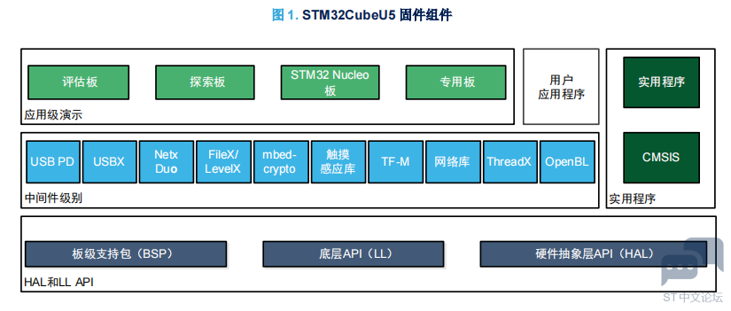

引言
3 s2 U5 [+ R$ N. ]STM32CubeU5 MCU 包带一组丰富的运行于意法半导体板件之上的示例。示例按板件进行管理,提供预先配置的项目给主要支持的工具链(请参考)。
  D' o$ r# }; p* _图 1. STM32CubeU5 固件组件6 Q+ p/ w) f3 p$ e# K7 n9 h

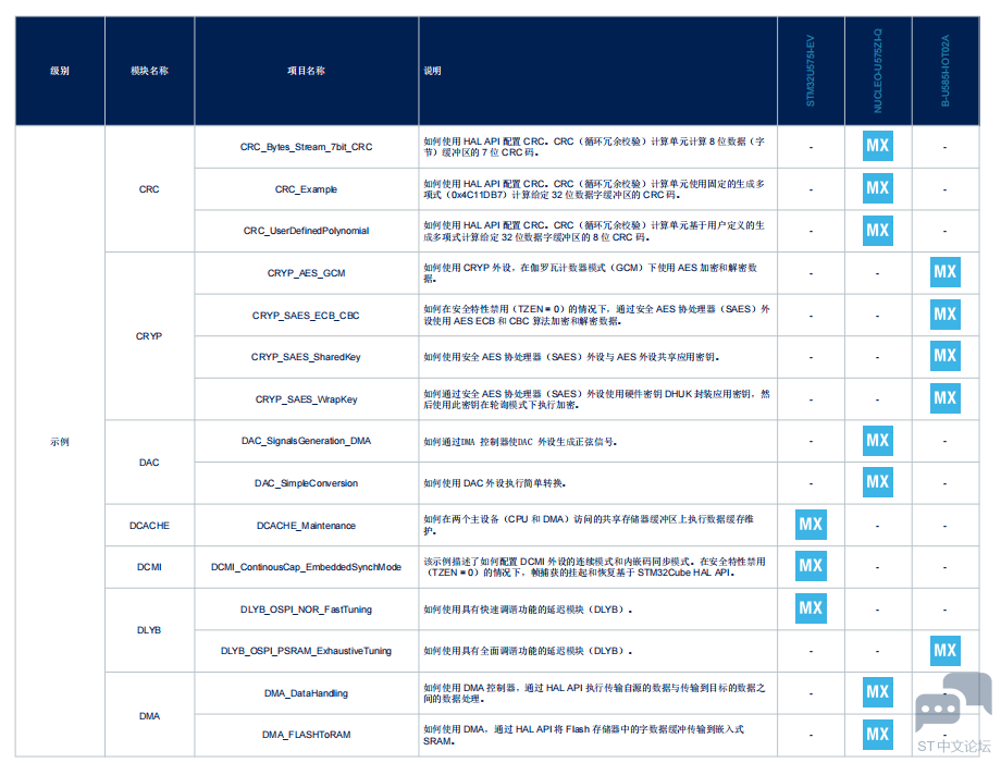

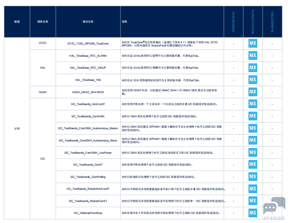

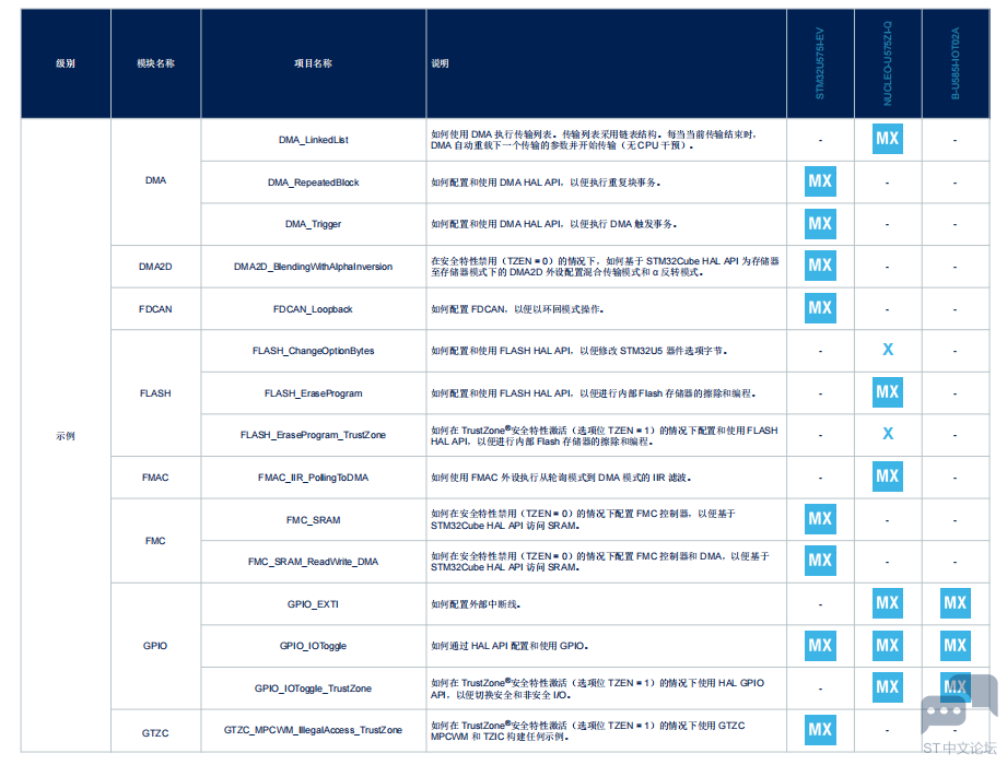

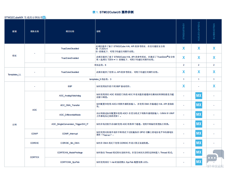

6 E/ C( I2 {4 `" [2.STM32CubeU5 示例
& m$ E* G4 {  X( L) b4 U示例根据其适用的 STM32Cube 级别进行分类。各个类别的命名如下:5 c2 Y3 [7 m- M+ g: i  w3 t! b  w
• 示例
0 D$ E4 D2 k( S( t这些示例只使用 HAL 和 BSP 驱动程序(不使用中间件)。其目的是演示产品或外设的特性和使用方式。这些示例按外设进行管理(每个外设(如 TIM)一个文件夹)。从给定外设的基础应用(如使用定时器生成PWM)到多个外设的集成(如使用 DAC 从 TIM6 和 DMA 同步生成信号),各类情况的复杂程度不一。板件资源的使用量严格地控制在最低水平。9 X5 _2 H$ e6 L8 t4 w5 a6 u
• Examples_LL0 W2 |3 J# l5 z' i
这些示例只使用 LL 驱动程序(不使用 HAL 驱动程序和中间件组件)。它们提供了外设特性和配置流程的典型用例的最佳实现。示例按外设进行管理(每个外设(如 TIM)一个文件夹),主要部署在 Nucleo 板上。. N) G% t' k% k4 H; k) k5 |/ ^
• Examples_MIX1 x5 ^" a# I( A$ j$ s
这些示例只使用 HAL、BSP 和 LL 驱动程序(不使用中间件组件)。它们旨在演示如何在同一应用中使用HAL 和 LL API,以便结合两种 API 的优势:
) J9 U/ C6 _- @7 h' t– HAL 提供面向高级功能的 API,具有高度可移植性,这是通过对最终用户隐藏产品/IP 复杂性来实现的。$ ]9 Q1 A+ A8 \4 g
– LL 提供寄存器层面的底层 API,获得更好的优化效果。示例按外设进行管理(每个外设(如 TIM)一个文件夹),只部署在 Nucleo 板上。
8 r  I4 }' T. Q• 应用! N1 q' g% u* ?0 E' `
应用演示产品性能和可用中间件栈的使用方式。应用按中间件(每个中间件(如 Azure® RTOS ThreadX)一个文件夹)或需要高级固件模块(如 LPBAM)的产品特性进行管理。此外,还支持使用多个中间件栈的应用) l8 D, `& V. G4 L2 ]! F
的集成。! [% v$ Q7 d4 C3 D& s
• 演示  n. C  ^) h6 E4 R
演示旨在集成和运行最大数量的外设和中间件栈,以便展示产品特性和性能。
: W- Y& @, u# H9 q: A0 r2 a• 模板项目8 {; j4 c* Y/ g
提供的模板项目帮助用户在给定板件上使用 HAL 和 BSP 驱动程序快速构建固件应用。3 }8 T% P6 Z/ ]3 e. J( }
• Template_LL 项目# E6 X' \2 I  H" S
提供的模板 LL 项目帮助用户在给定板件上使用 LL 驱动程序快速构建固件应用。# N9 i) T; ?/ Y4 a3 {
示例位于 STM32Cube_FW_U5_VX.Y.Z\Projects\目录下。1 J/ a, t: F9 l3 t; F
