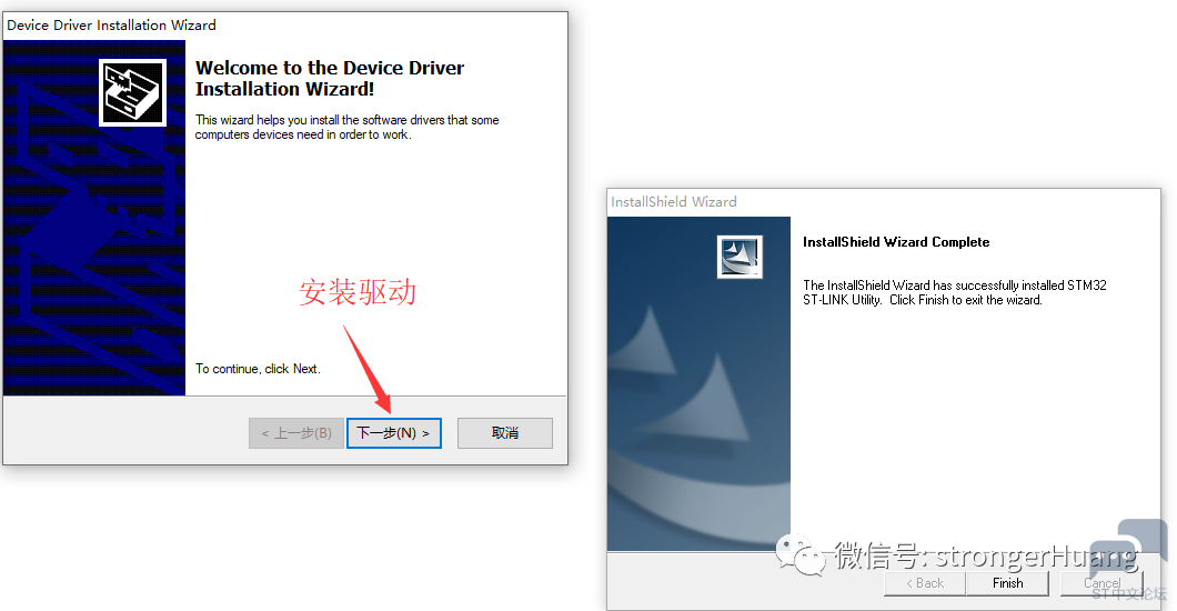

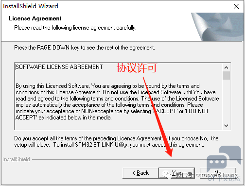

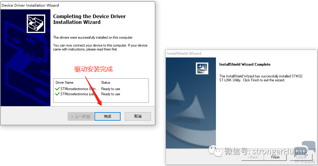

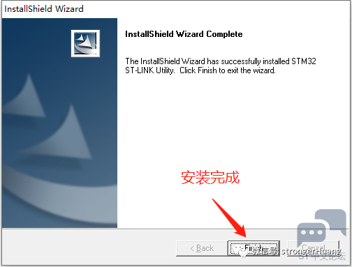

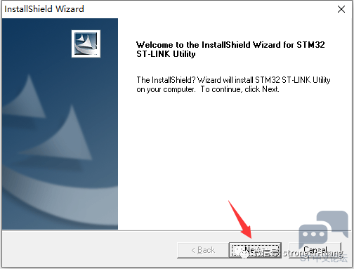

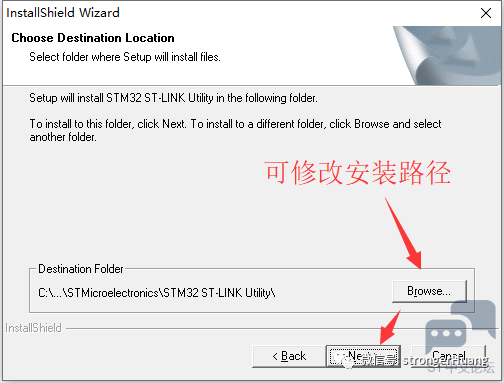

2 ST-LINK Utility下载3 ST-LINK Utility安装1.安装环境 官网下载的安装包是exe文件,也就是说只支持Windows,不支持Linux、 Mac等操作系统。2.安装过程Windows的安装基本都是一路Next下去,根据提示选择安装就行了,下面针对初学者,把过程分享出来。 ![]() ![]() ![]() ![]() ![]() ![]() 提示: 可能你电脑系统的环境与我有差异,过程中可能有一些差异,一般来说问题不大。 4 ST-LINK Utility使用ST-LINK Utility作为一个编程工具,包含常规的读、写(下载/编程)、擦除,选项字节编程等。

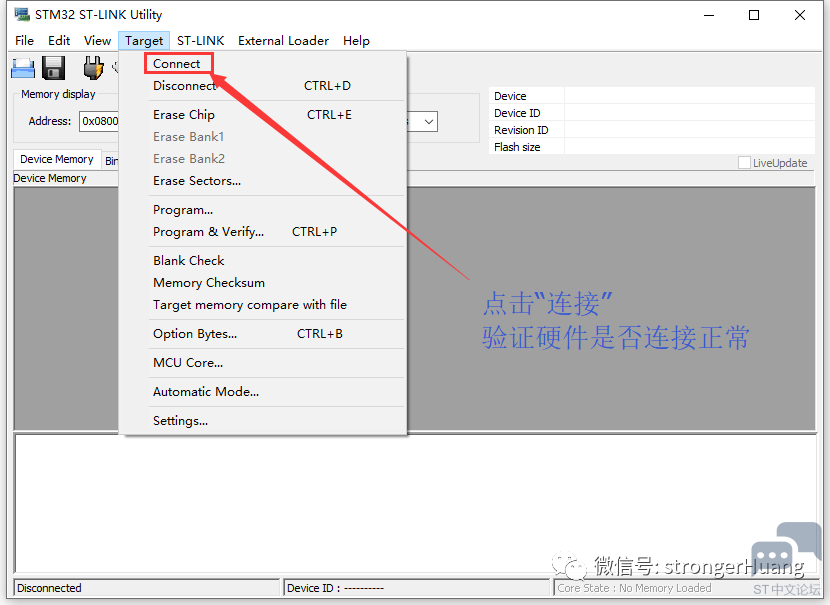

1.硬件连接,打开工具,点击“连接”。 ![]()

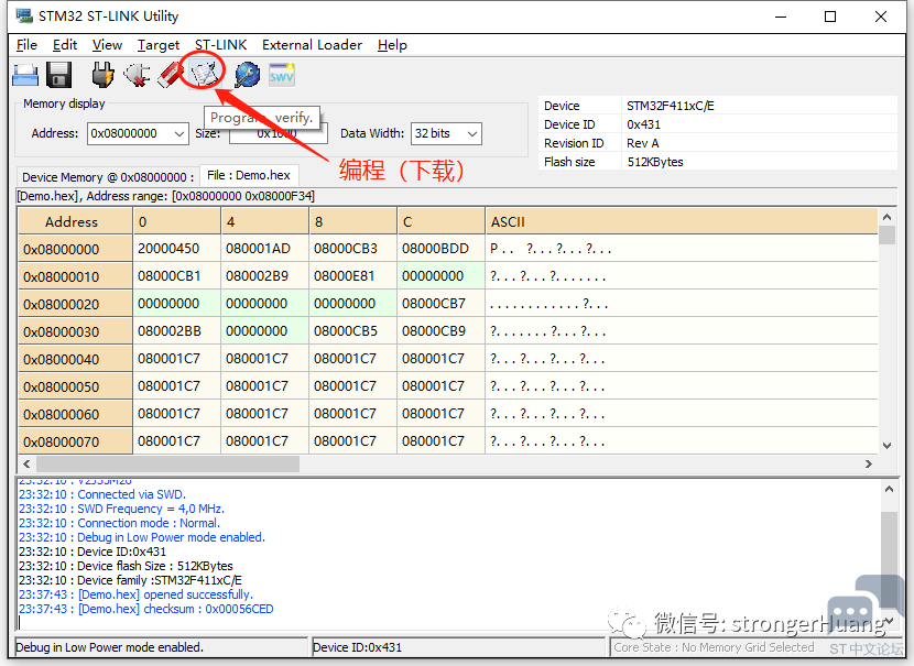

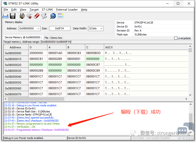

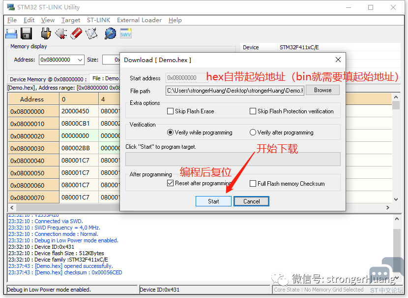

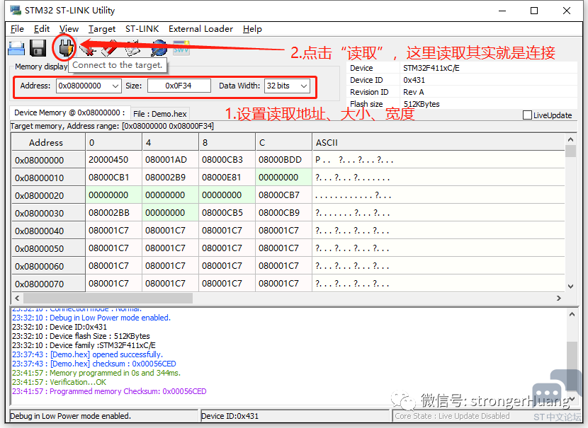

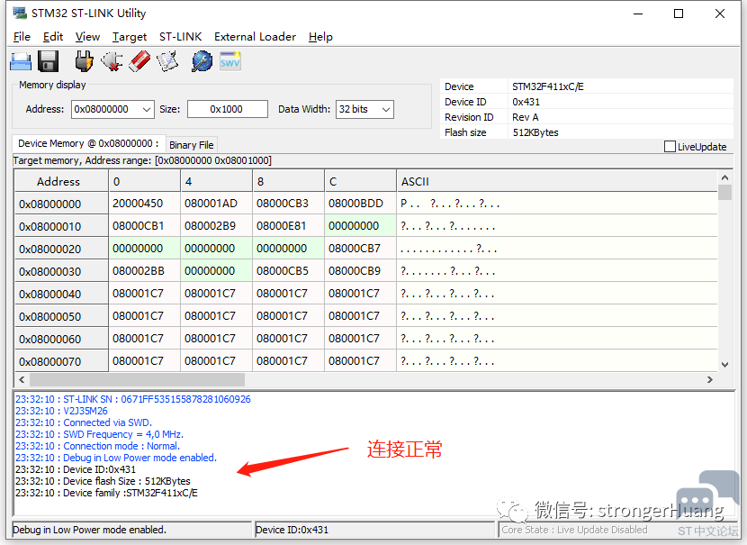

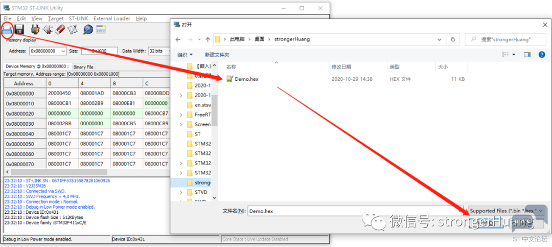

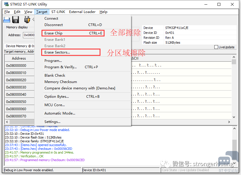

2.如果出现类似下图信息,说明连接正常 ![]() 3.编程(下载):打开文件,点击“下载”。 ![]() ![]() ![]() ![]() 4.读取 可设置读取的起始地址、大小、宽度,读取其实就是连接芯片之后,自动读取。 ![]() 5.擦除 ![]() 5 拓展下载文件:hex、bin在上面下载界面,大家可能看到了“起始地址”,这里就牵涉到文件格式的问题。这里讲述一下bin和hex差异,以及Keil MDK、 IAR EWARM如何生成hex、bin.

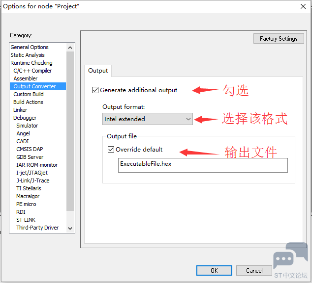

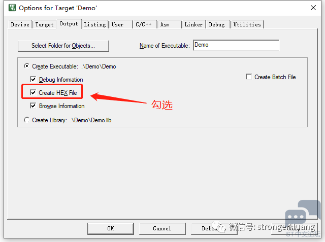

Hex文件是有一定格式的,而Bin文件就是一种没有格式的程序文件,只是包含了程序数据。所以,我们下载bin文件时需要指定起始地址,如果起始地址不对,你的程序就不能正常运行。 3.Keil生成hex配置Project ->Options for Target -> Output 勾选上“Create HEX File”(如下图) ![]() 4.IAR生成hex配置Project ->Options -> Output Coverter -> 勾选上“Generate additional output”、选择输出格式为“Intel extended”,再次设置输出名称就配置好了(如下图)。 ![]() 转载自:strongerHuang |
