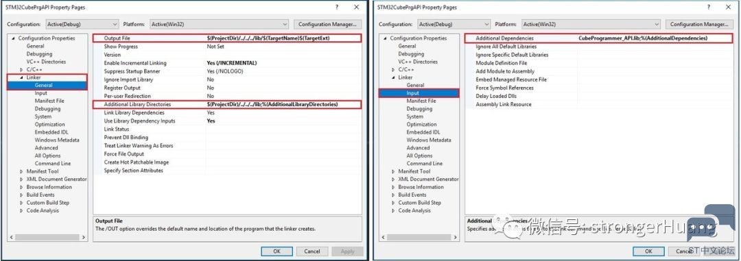

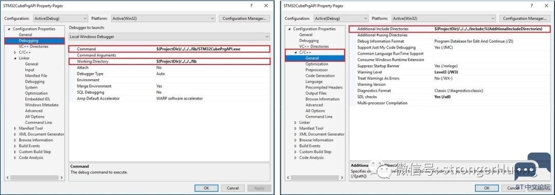

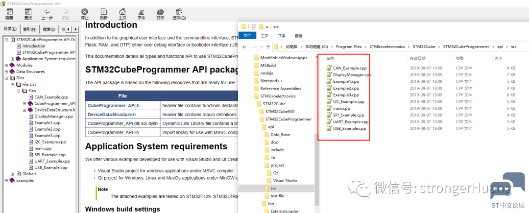

6.附加说明:C++ API
除了使用STM32CubeProg这套界面和命令行工具编程之外,还提供这套API接口对STM32的FLASH、RAM和OTP编程,基于USB DFU, UART, I²C, SPI and CAN的bootloder。(主要作用还是编程)
/ r- G( S- }' a, ]' MSTM32CubeProg安装好之后,在安装目录下有一个api目录,里面有相关的API的例子,提供了一些兼容Visual Studio和Qt工具的例子:
  • 3 examples with ST-LINK debug interface (JTAG/SWD) with different scenarios.
  • One example with SPI bootloader via ST-LINK/V3
  • One example with CAN bootloader via ST-LINK/V3
  • One example with I2C bootloader via ST-LINK/V3
  • One example with USB DFU bootloader
  • One example with UART bootloader
    ! C1 u) N5 K# o$ b
    - D7 h* E, C4 s# V1 s& u
比如基于Visual studio:
9 R0 [+ d5 ^: ~
关于这个API更多详细内容,大家可以下载安装了解:

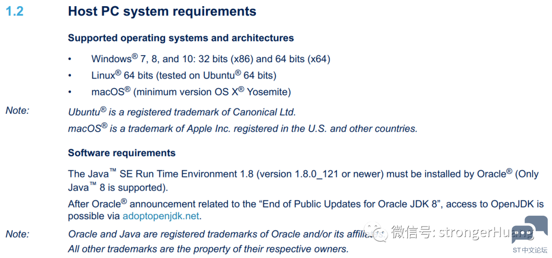

1.安装环境
STM32CubeProg支持Windows、Linux、 Mac三大操作系统操作系统。* }3 H( V- ^4 B( [( o$ e5 C* L0 ?
; y# T3 F. t5 Q9 z# W

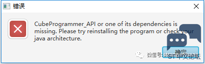

. j$ x/ A# @* c1 iSTM32CubeProg基于JAVA开发而来,因此需要电脑安装JRE(JAVA运行环境)。2 x6 c2 K1 l# A3 @3 H
在windows上可能因为权限问题,以管理员身份方式运行有可能会得到解决。
& V6 c9 D  v* K+ P7 p9 H否则,会出现类似错误:
! H# q/ a$ V! J+ N+ _. L) L2 g. A: f2 h3 Q& |: \
, W8 Q! i4 I/ M8 z
! B7 f$ q2 ?* l' N0 |8 b+ {- [9 _. c: M+ h; j" e) q

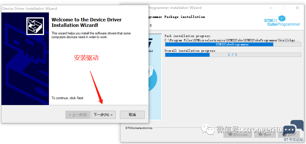

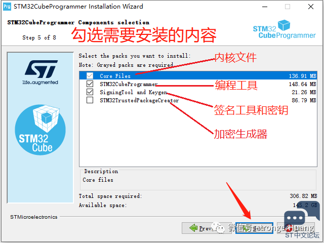

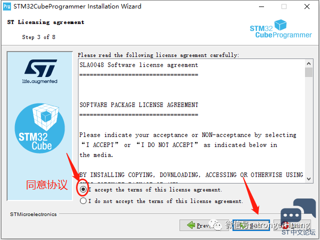

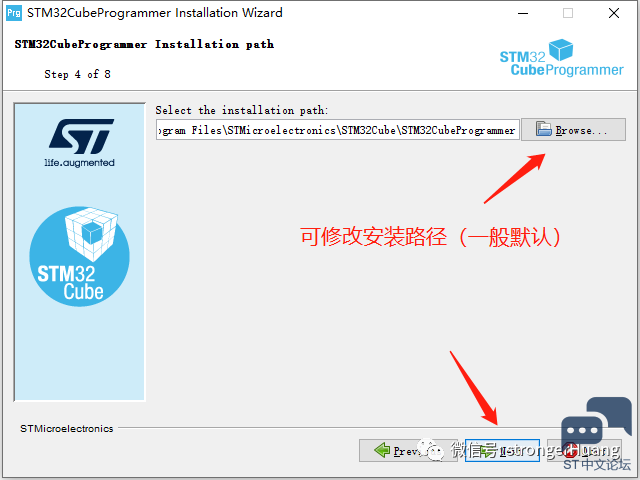

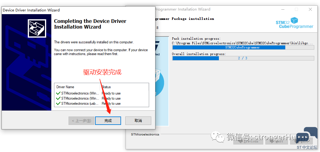

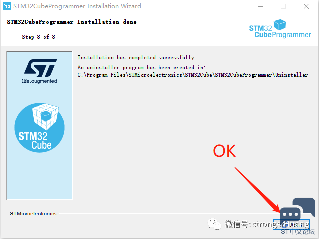

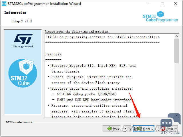

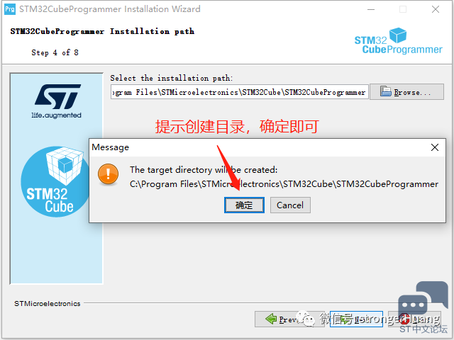

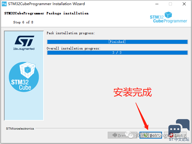

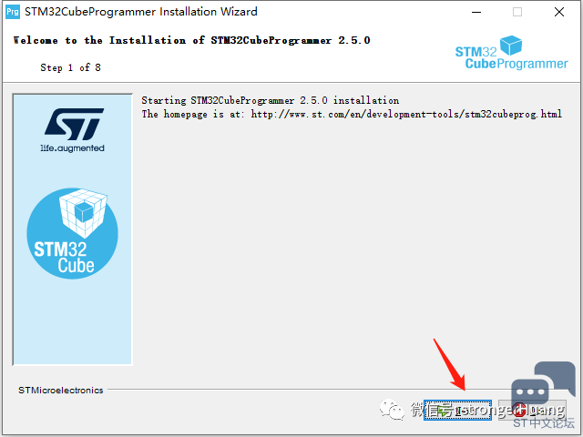

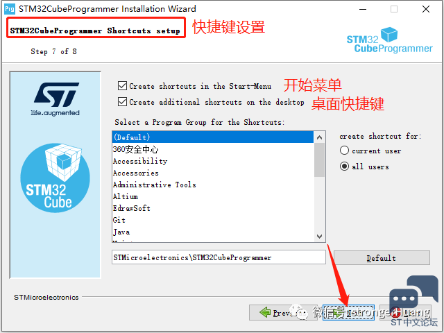

2.安装过程下面以V2.5.0b版本、Windows为例,讲述一下安装过程(基本一路Next下去),根据提示选择安装就行了,下面针对初学者,把过程分享出来。
1 ^1 K4 p( [  g0 h, p4 b( p% G$ l
" J- _! e- D$ o, x( A( {2 o
提示:
可能你电脑系统的环境与我有差异,过程中可能有一些差异,一般来说问题不大。
& v# d: V/ A( n; v

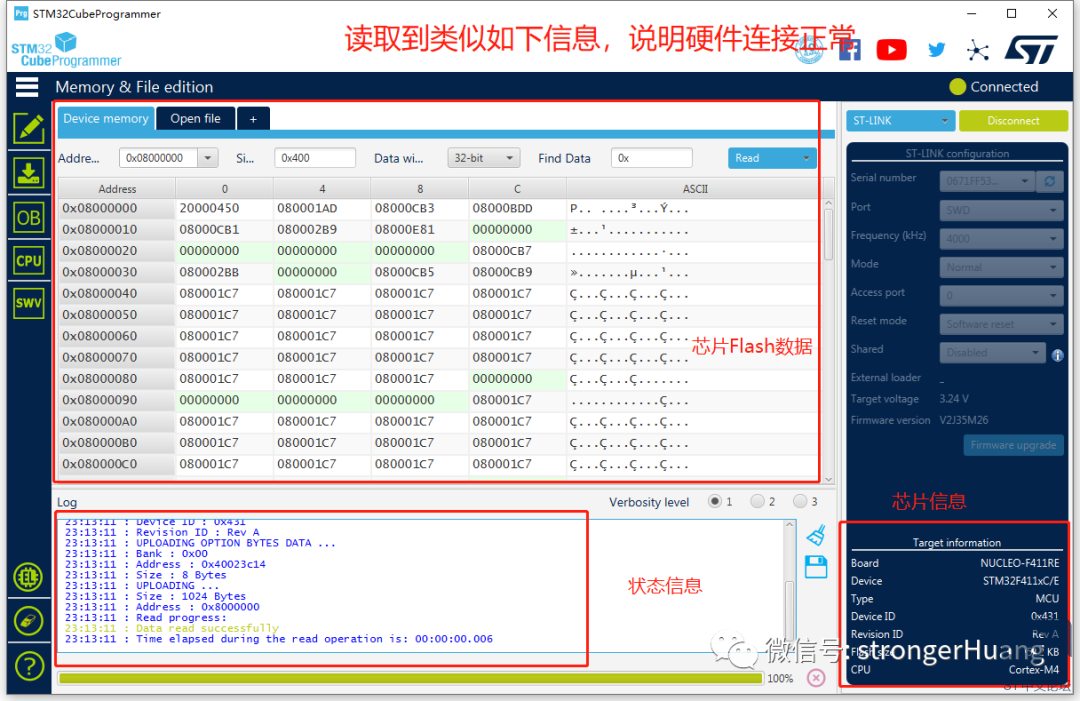

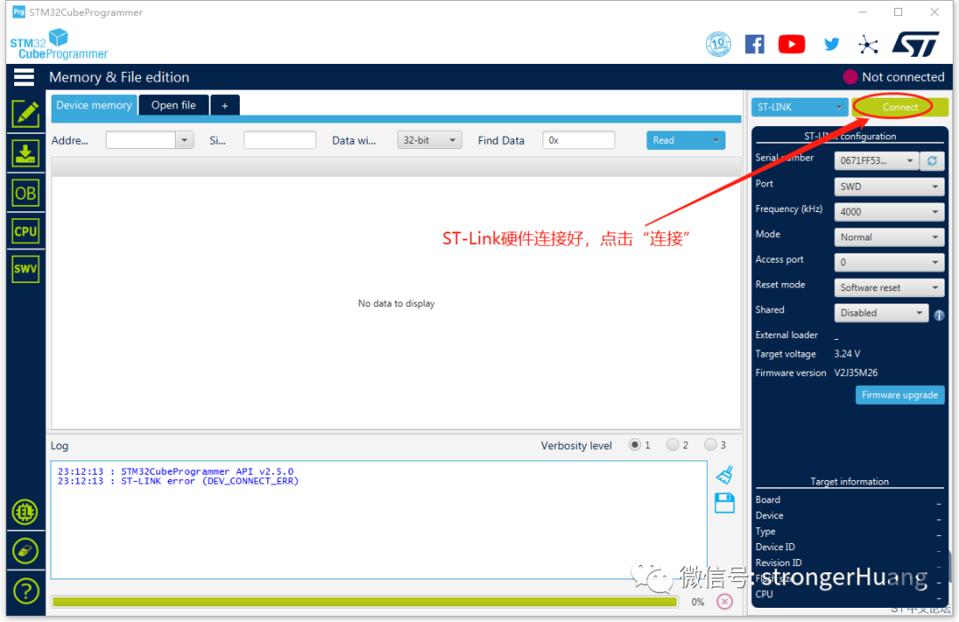

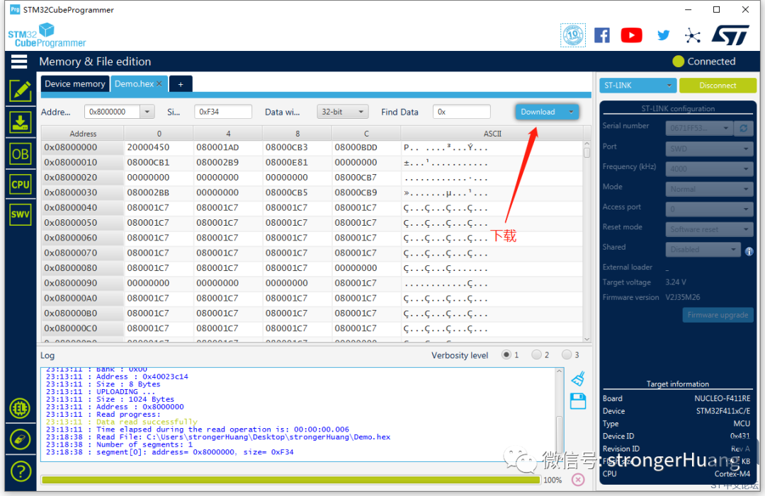

1.硬件连接,打开工具,点击“连接”。
) W1 w1 Z! h) _
2.如果出现类似下图信息,说明硬件连接正常

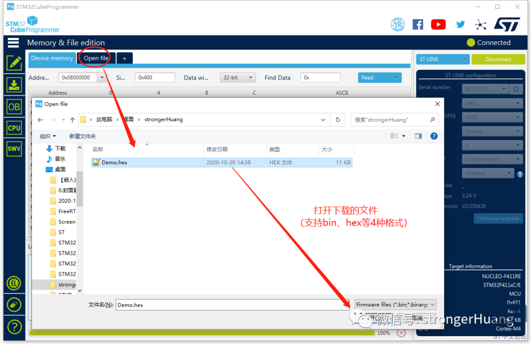

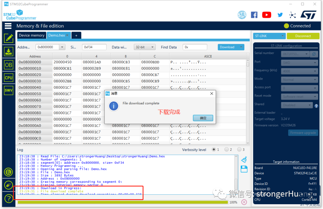

/ A. u* C( F& }0 G3.编程(下载):打开文件,点击“下载”。
' o0 a/ v! o, G# c' n$ E9 ~8 A
- w9 ?2 h* z7 g6 n  y% G% Q

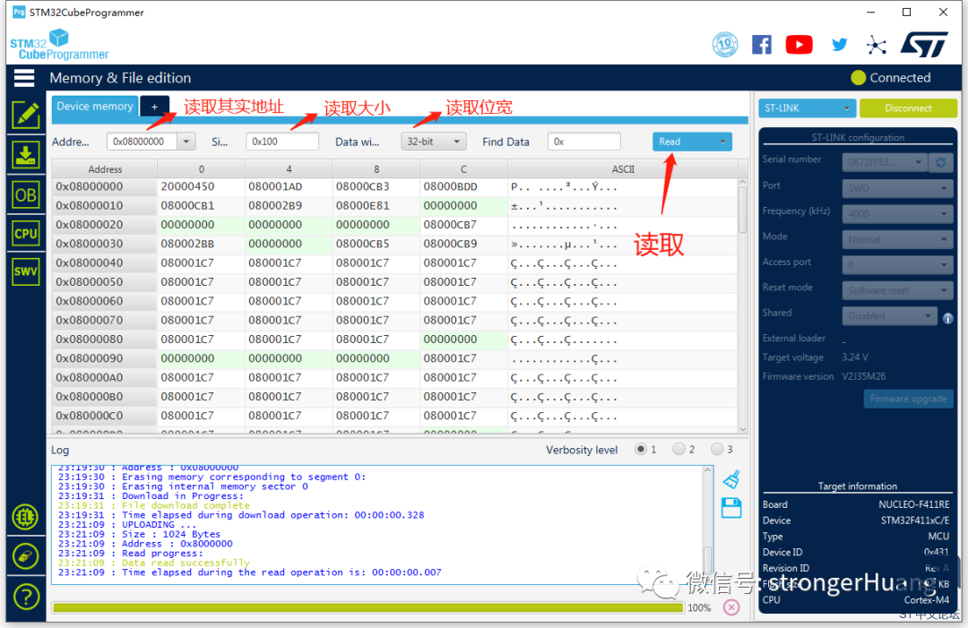

4.读取
可设置读取的起始地址、大小、宽度,读取其实就是连接芯片之后,自动读取。

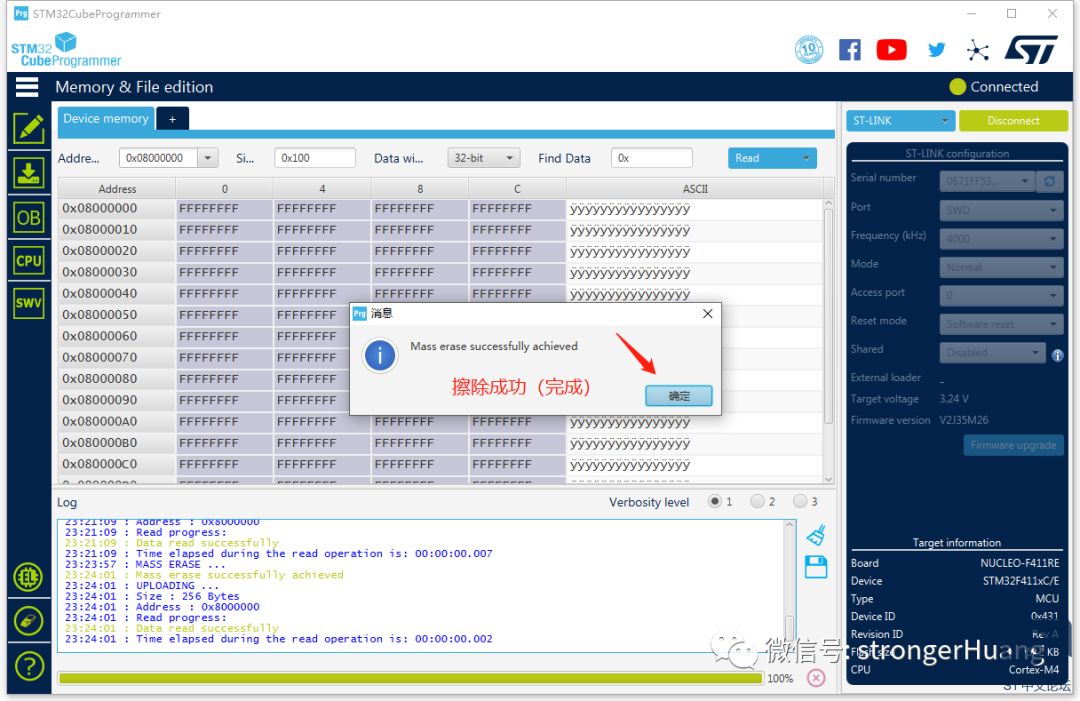

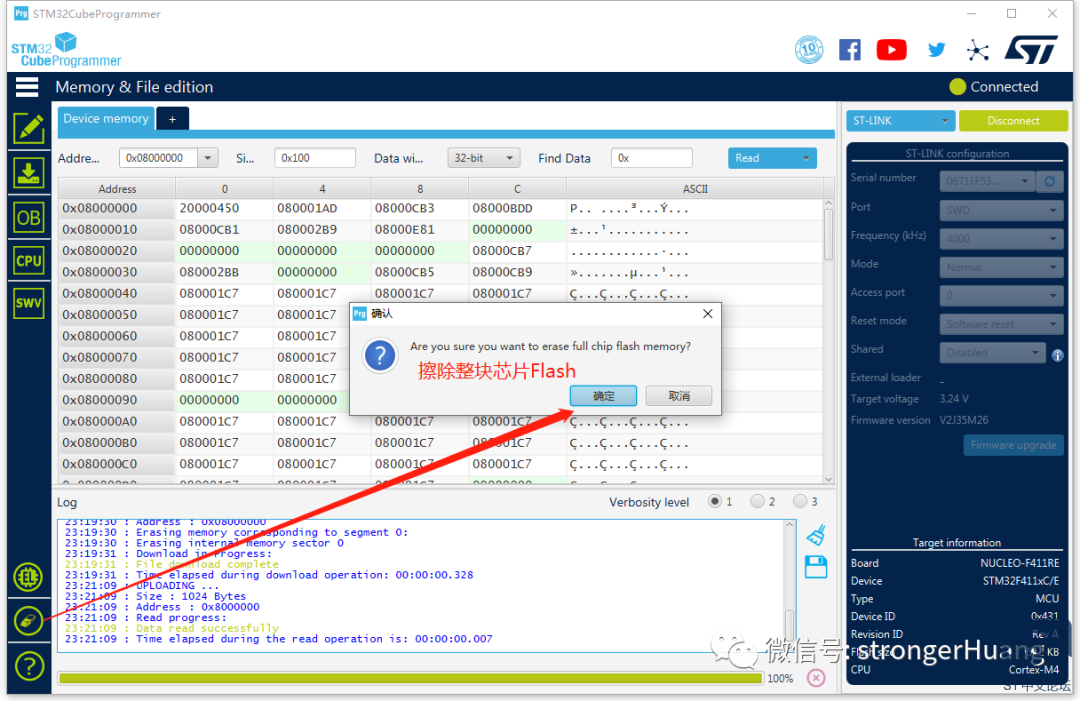

5.擦除
+ q: i4 d0 V( Z1 y: }, }( l1 \

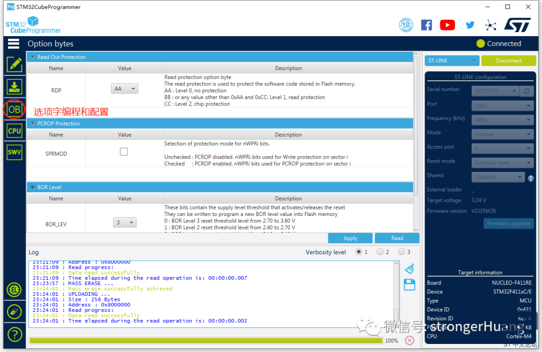

6.选项字编程和配置
' Z+ W, N; i8 O' a* m3 K: L8 c: d

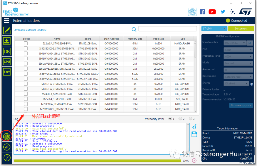

7.外部Flash编程
/ S1 A3 p8 {/ L% t# a

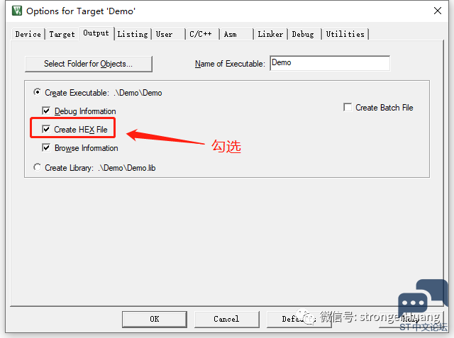

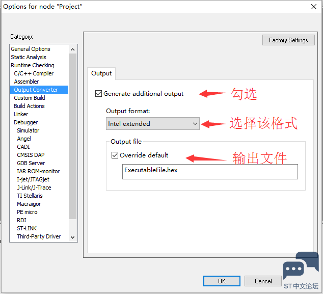

3.Keil生成hex配置Project ->Options for Target -> Output 勾选上“Create HEX File”(如下图)
) C( z3 n1 \- U3 f: X2 y4.IAR生成hex配置Project ->Options -> Output Coverter -> 勾选上“Generate additional output”、选择输出格式为“Intel extended”,再次设置输出名称就配置好了(如下图)。
