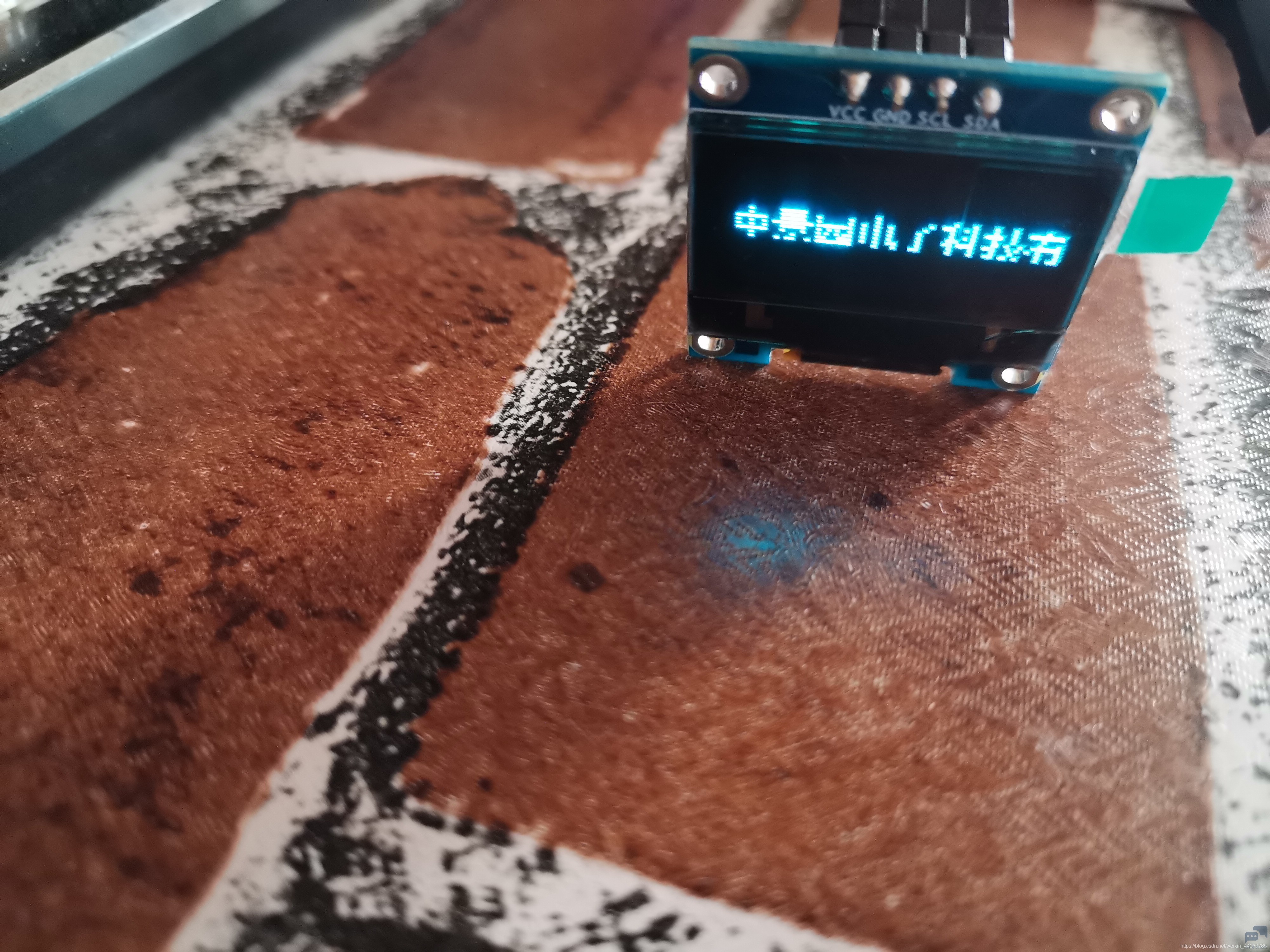

话不多说,直接先上图!
, F# t. d, ]- b2 T& R7 P9 A. H
) z; `, [7 L) G: n  d 20201116155314291.jpg
8 F. e' {4 a0 t# I0 }) Y; R1 I4 p5 f% V  m6 _* T: }
显然可以看出,利用IIC接口显示出来的文字是没那么清晰的,有点断断续续的。& v* c# Q$ l5 v
而这款显示屏我是买淘宝上这家店的,下面附上这个显示屏链接:0.96寸4针OLED显示屏 IIC 蓝色
4 N0 @; V2 c0 y$ b附上显示屏与stm32的接线:1 R" |% i/ C5 ?$ J2 n2 [
! O! H$ M% G: b0 q' p" w
  1. //  功能描述   : OLED I2C接口演示例程(STM32F103系列)- Y( R" B) r% Q5 I3 H7 q
  2. //              说明:
    ; n; S# f0 t+ x1 M# \
  3. //              ----------------------------------------------------------------8 `4 o* n" `6 k3 u2 a9 p3 k+ K
  4. //              GND  电源地
    % h' a* }3 Q. ^& [
  5. //              VCC  3.3v电源9 ], Z) U: Y: f$ @! z& u( c0 x
  6. //              D0   PA5(SCL)
    2 A" n/ t9 B9 v. S$ T- t5 A
  7. //              D1   PA7(SDA)
    $ q! y# x5 ^2 F: U. S
  8. //              ----------------------------------------------------------------

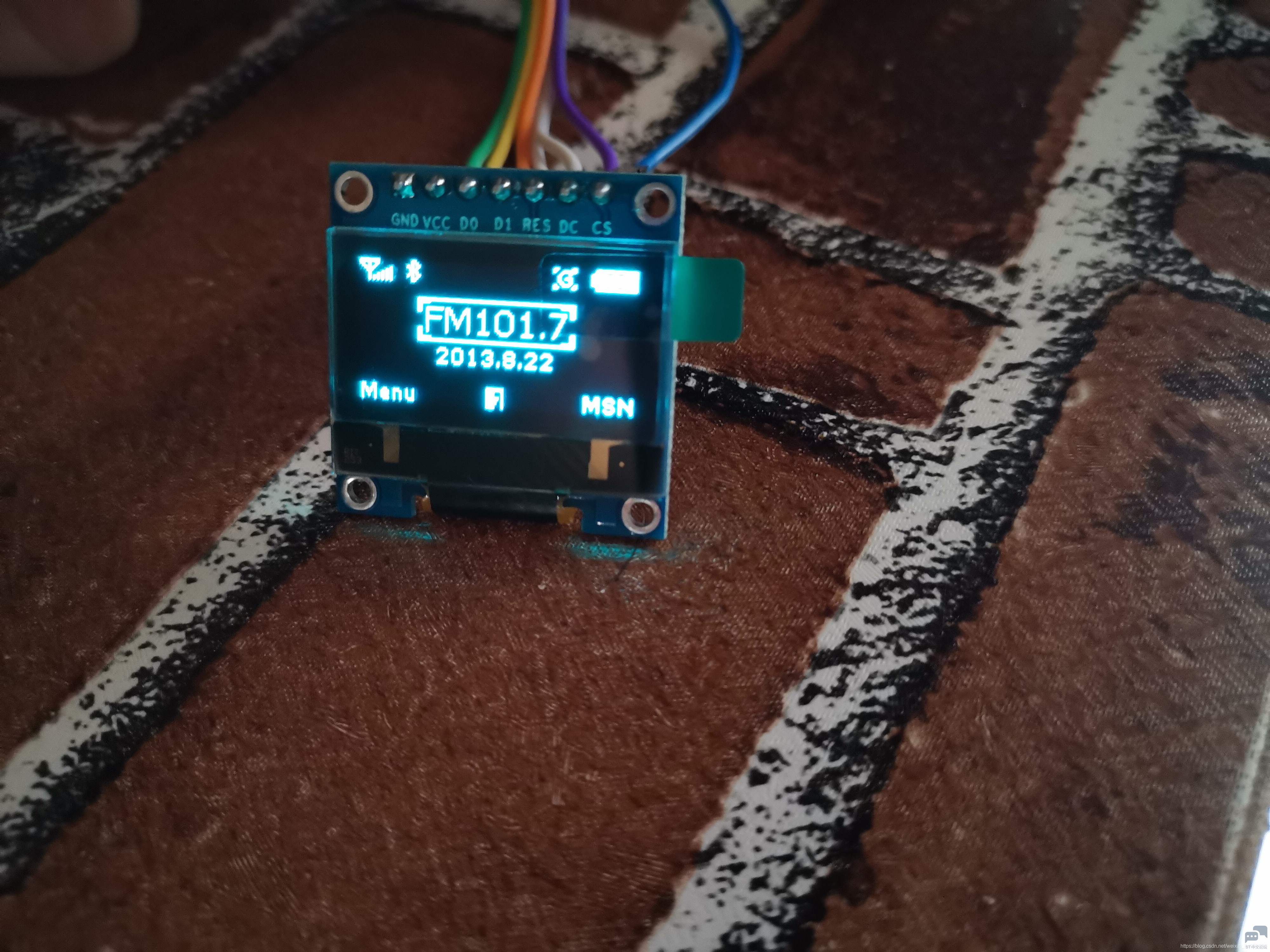

' J* |/ A. Q0 U3 q% ?注意:这款显示屏是128×64的,在代码中修改的时候,注意不要超过显示屏的最大范围。
' @! Y6 Q. ^& H% ^. I, j. h
  F  s$ z1 ]6 q. C* s. l0.96寸OLED显示屏 7针SPI蓝色,6针黄蓝双色( Q; x8 Y) o: t) U1 h0 x3 ^/ c
, L% I2 z6 c4 x- W9 X利用SPI接口显示出来的是相对比较清晰的,还有一个6针蓝黄双色显示屏也是可以用这个接线的,只是6针那个少了一条CS,也就是片选。
: j2 G6 [- a! s1 ]$ X这6针和7针显示屏我也是买淘宝这家店的,下面附上这个显示屏链接:0.96寸OLED显示屏 7针SPI蓝色,6针黄蓝双色
! {& E- K! w# w9 z8 H; M6 ]附上显示屏与stm32的接线:2 C2 ~) ?/ h; O5 K. s. S0 q4 g
4 p# p% B+ p! p- F( e5 `* K
  1. //              GND  电源地- q& E) k! Q( P0 }
  2. //              VCC  3.3v电源& W9 H& K% M8 B$ g
  3. //              D0   PA5(SCL)
    . k( |0 t1 \- u* q9 G
  4. //              D1   PA7(SDA)/ D3 U% O* H+ j! f% t: w
  5. //              RES  PB0' y! q8 I2 }& G; {& X* ]  s
  6. //              DC   PB1
    6 H  [, u0 b7 Q4 O5 T# `0 w
  7. //              CS   PA4 (6针显示屏这条线不用接)
- D/ |9 ]4 p- {5 r6 r: |    , X8 V. X1 p0 j' ]$ \
