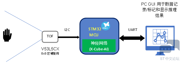

我们采用意法半导体的最新飞行时间(ToF)8X8多区域测距传感器VL53L5CX作为输入,然后在STM32上运行深度学习神经网络算法,最后在PC GUI上显示识别结果。
$ S: F  F3 c' s7 F) A& \
在硬件方面,我们组合运用STM32F401RC Nucleo板和VL53L5 EVK扩展板。

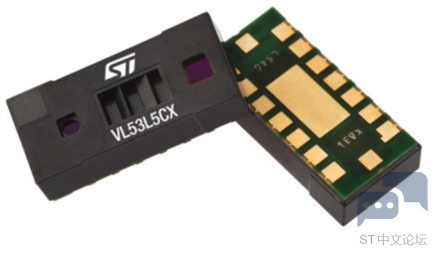

VL53L5CX是最先进的飞行时间(ToF)多区域测距传感器,壮大了意法半导体的FlightSense产品阵容。该产品是意法半导体今年最新发布一款ToF传感器。
0 c0 w* v; `* D9 o
✦ 特性:
快速、精确的多区域测距传感器
– 多区域测距输出可覆盖4x4或8x8个单独区域
– 自主低功耗模式,通过可编程中断阈值唤醒主机
– 范围可达400 cm
; P+ q& C$ ?0 G( v
完全集成的微型模块,具有宽视野(FoV)
– 发射器:940nm不可见光垂直腔面发射激光器(VCSEL)和集成模拟驱动器
– 在发射器和接收器上使用衍射光学元件(DOE)的63 °对角视野FoV
– 大小:6.4 x 3.0 x 1.5 mm

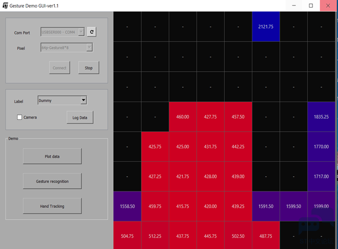

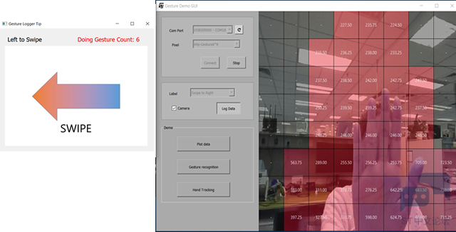

当执行一个手势动作时,我们可以通过使用Python语言开发的特定GUI轻松从ToF传感器获取并标记原始数据,并创建自己的数据集。
5 E# Q/ N; I8 j, h) i" h9 F# o
6 B' }( L+ ^7 ?1 d7 E* M
6 f: W9 Y* s! s3 m5 ]* ^5 T
$ d, H* f7 s% `" W& Z
该数据集包含了每种手势(我们的演示中有8种:向左滑动、向右滑动、单击、双击、顺时针旋转、逆时针旋转、向上滑动、向下滑动)的数千个样本,这些手势由少数几人提供。

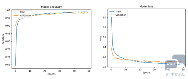

对于神经网络部分,我们选择运用简单、灵活、功能强大的Keras框架构建神经网络。因为手势是一种顺序动作,所以我们选择CNN + GRU层来创建模型,经过大约50个epoch的训练,我们训练和验证数据集的准确率可达到95%以上,而损失仅有0.08左右,已经很不错了。对于测试数据集,我们也可以针对每种手势获得不错的准确率。F1评分可达96%。
1 ?* S4 V8 b; J) X" x* P# ^6 W
最后,我们可以将训练效果最好的模型和权重保存为gesture.h5的模型,以便在MCU端实施。

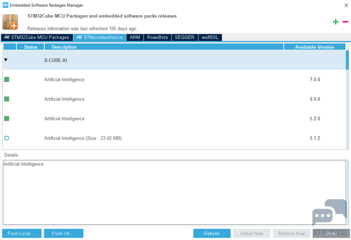

✦ 先决条件:
需要在STM32CubeMX中安装X-Cube-AI扩展包。目前的最新版本是7.0.0,它也支持sklearn机器学习模型转化。
8 y6 N$ p( X2 y. J; s
/ W4 S' e  L# j

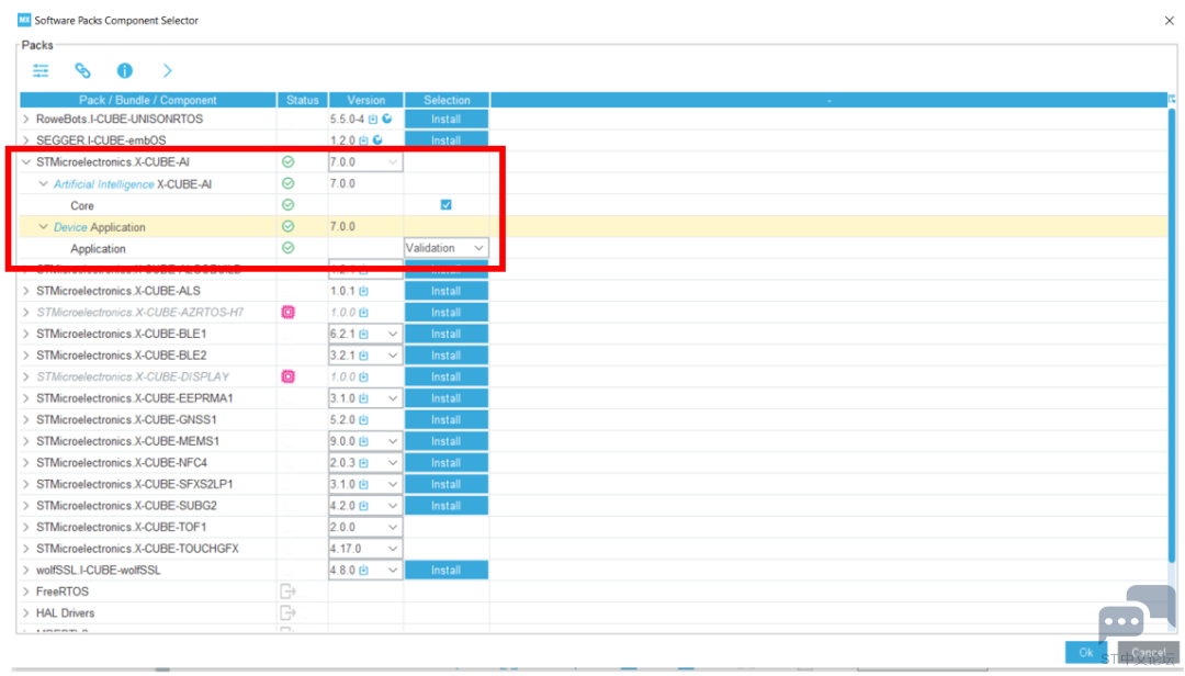

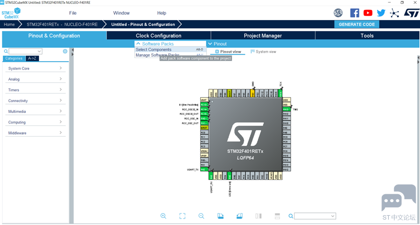

✦ X-Cube-AI配置向导:
配置完使用哪块板件后,可以从软件包->选择组件加载X-Cube-AI,或使用快捷键Alt+O。
' \& _7 |- w! s+ V9 ]8 y
+ H" E  L2 f% F/ T& J
需在“Software packs component selector”窗口选中X-Cube-AI/Core 这个选项,才能调用神经网络模型并生成相关的STM32 NN库。单击[OK],完成选择。如下图所示:
' E  U7 a' F% i' d( E4 _3 e
+ m  \/ B% w7 h; H. d
✦ 启用X-CUBE-AI组件:
单击[STMicroelectronics X-CUBE-AI 7.0.0] 打开初始AI配置窗口。选中 [Artificial Intelligence X-CUBE-AI] ,启用X-CUBE-AI内核组件。还必须选中[Device Application],才能添加AI插件应用程序。
0 Y0 s+ S) {" Q2 {

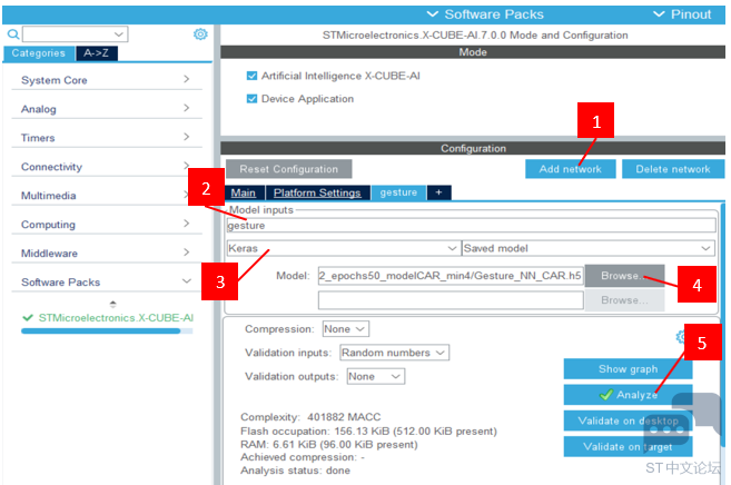

✦ 加载神经网络(NN):
1.添加网络。
2.将模型名称改为“gesture”。
3.选择“Keras”作为输入模型类型。
4.点击“Browse”按钮以选择要实现的模型。gesture.h5
5.点击“Analyze”按钮以分析模型。
$ o: {; a6 d: Q; o
- ?1 G6 u5 X( L) D6 o/ o/ z$ h
分析完毕后,将显示模型层详细报告,还附有该模型需要使用的MACC、flash、ram信息。2 Q8 o. o; h& z+ |) z$ b! X. x
. G. }+ b' ^6 {0 T, V* F$ m- X
最后,在CubeMX中点击“生成代码”,然后会在您的项目中创建一个X-CUBE-AI文件夹,可以在该文件夹中找到一些有用的文件。

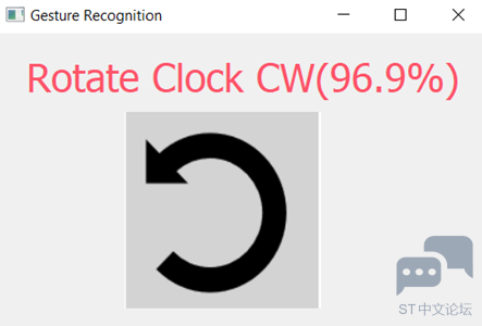

最后,将uart日志打印到PC端,从而在GUI端显示我们的预测结果。当您在距离自己20~80cm的ToF传感器前做一个顺时针旋转的手势时,GUI将会显示预测结果,如下所示。百分比是该手势的概率。
