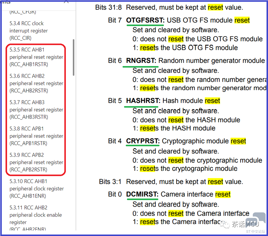

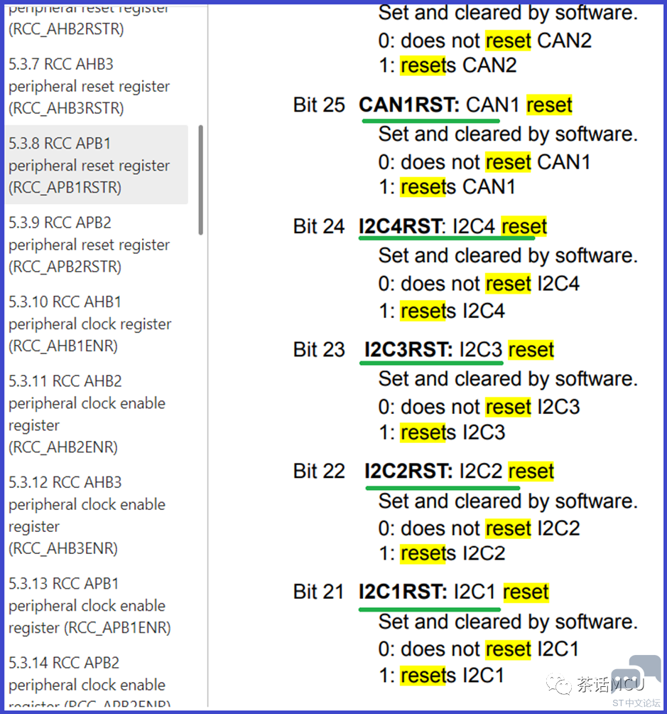

或许有人不了解、或者说没有使用过针对特定外设复位的功能,这里就简单介绍下,抛砖引玉。在STM32各个系列的参考手册里的RCC章节,有关于对外设或局部外设集进行复位的介绍。类似下图所示信息:
3 G$ K& \& Z+ m7 t/ P
; \* h  o8 N- `: g8 s5 T# ]

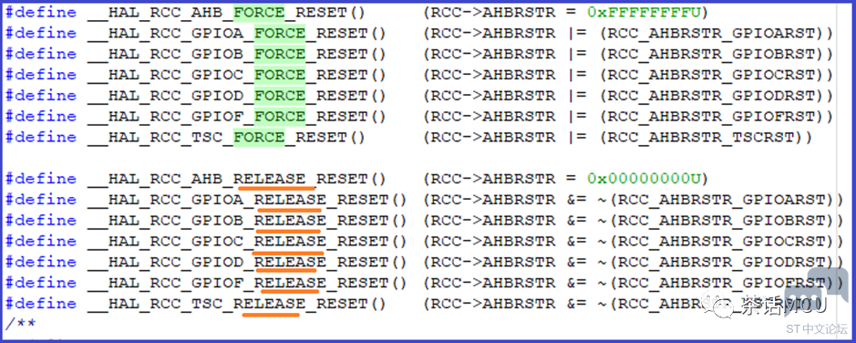

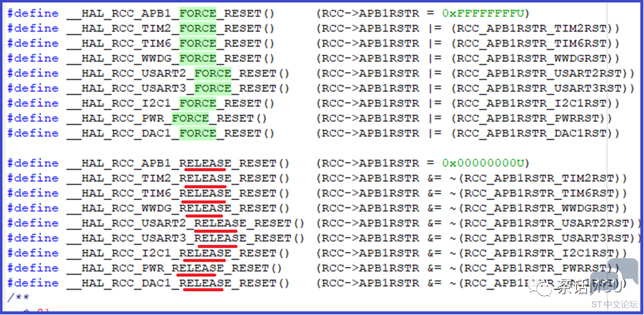

结合上面截图内容,我们可以针对性地对某个特定外设做强制复位及复位释放。在ST提供的外设固件库里也有相应的函数可以调用。比方HAL库里面就是类似下面这些的代码【不同版本写法或许略有差异】:
+ p; T; X" M4 k& o
: H' N) T. F0 k9 J+ H' a# D8 W
8 T* X4 \$ E7 f. _6 J- x
从上面截图里的代码不难看出,针对某个外设的复位和释放代码都是成对地写好了的。那么,针对STM32外设做复位,一般用在哪些场合呢。我这里稍微总结了下,大致有下面三种情况供参考使用。

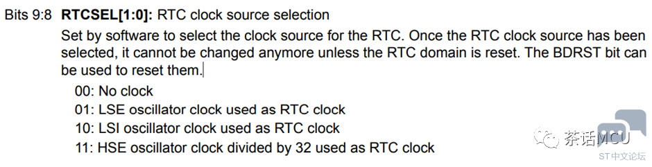

在程序运行过程中,我们有时需要对外设做参数或功能的变动,这时对外设做针对性地强制复位就很有必要。其中有些参数或状态的改变本身就要求对外设做复位。比方,有些寄存器是带LOCK功能的,当设置LOCK位后,若要消除LOCK功能,往往需要对该外设做复位操作,【此时显然也没必要来个系统级复位】。又比方,RTC的时钟切换也是需要对RTC域复位的,否则你变更不了。

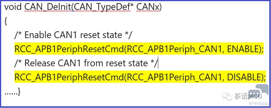

比方前不久有人问起一个CAN应用方面的问题。 他开始是基于回环模式对CAN进行测试,然后想切换到Normal模式。令他费解的是,怎么也切换不过去,除非做模式切换配置之前加入下面这段代码:
) m, e; T2 R4 K  J0 r/ G/ E
' I. J2 _. }  I- `2 D
上面代码的主要功能就是对CAN1做强制复位。因为这是ST早期标准库的代码,所以代码写法上跟我前面贴出来的很不一样,但功能一样。客户对上面两行代码的功能理解有误,以为是对CAN1外设的时钟进行开启和关闭,质问此处开关时钟操作的意义何在,很是觉得匪夷所思。不难理解,先行对CAN1做强制复位,让所有状态先回归到默认初始状态【Default state after reset】,然后再做新的配置,就不会受到之前回环模式下的那些配置的牵牵绊绊了,做起状态切换来自然是顺山顺水。
