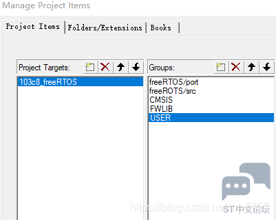

! ^( n% e, e% x$ D3.3、打开管理工程项目,分别新建freeRTOS/port、freeRTOS/src、CMSIS、FWLIB、USER2 p5 ?! q, e$ `  |5 q6 T
5 T; ?3 w) w- o0 Q: ~$ Q9 C$ |! P 20201108161635983.png % }" i( B8 O$ r9 B  V1 ~6 M

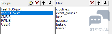

& T5 z+ y0 |  A6 |) Q: n$ s3.5、freeRTOS/src添加freeRTOS\src文件夹下的所有c文件* w5 f7 R. O* ?8 R  {
( E. b" X, a- N5 |6 t
2020110816205047.png ! L7 y; O1 C" E, Z& O

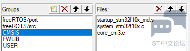

0 k' c+ o' i) x: h2 e* Z. f3.6、CMSIS添加Library\CMSIS\startup\startup_stm32f10x_md.s、Library\CMSIS\core_cm3.c、Library\CMSIS\system_stm32f10x.c三个文件
2 Y: n) G; ^4 j8 A7 |& ?4 X3 n0 X- _2 L: u
" z' g. W  y1 S# C& k8 x7 V/ m3 B8 P' U& b

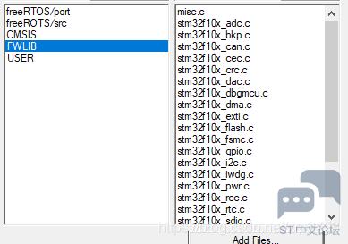

3.7、FWLIB添加Library\FWlib\src文件夹下所有的*.c文件
: b& l7 n2 S$ [. r9 I& }
& f6 @' w2 i: F 20201108162421951.png

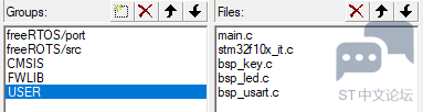

3.8、USER添加main.c、stm32f10x_it.c,如果这里有其他自己编写的代码,也可以放再这里。比如LED,KEY,USART相关代码
+ r9 z; ?4 @' J* }) X& H4 d# d$ H$ G7 b/ n, e7 n8 V; |9 @
20201108162900407.png 2 t; J: h) ?0 u2 |2 P; `

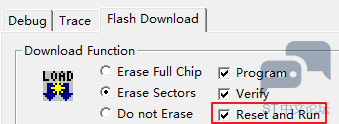

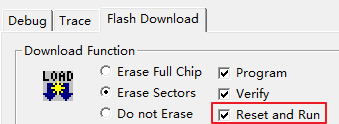

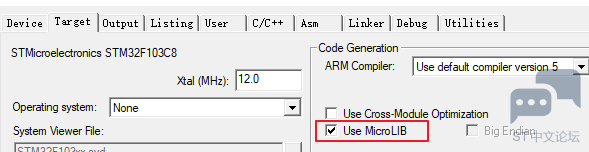

; H" i+ |: L: H" a6 V& ^* H4 F4.3、使用MicroLIB库,
( E3 g& g+ n$ M- b" b2 @; r  O1 x2 I0 M! t/ w
20201108172915724.png 3 `0 b$ ?' C, W  x2 M" y
* }9 W0 Q$ c: _/ t
20201108172935585.png 20201108173014700.png ' H) j: f3 T+ x) t( F% f
3 J4 ^/ v* A- E2 C1 R
